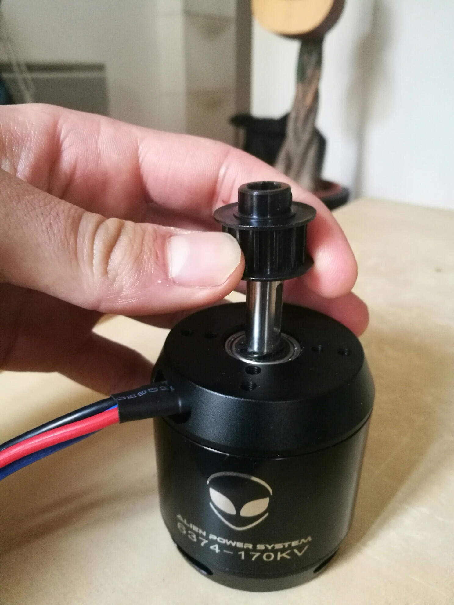

J’ai du nouveau, j’ai reçu pratiquement tout mon matériel,
seul problème : ma petite courroie moteur 14T ne fit pas dans l’axe moteur :o
Avec un coup de perceuse, mèche métal vous pensez que c’est jouable d’agrandir le trou de la courroie ?
Ah ba faut bien regarder avant d’acheter ! :slight_smile: alien a tous ses moteurs en 10mm quasi. Je ne sais pas ou tu as pris ta poulie mais alien en vends en 10mm… il y a aussi esk8.de je crois. Sinon perceuse colonne avec la poulie bloquée sur un support libre pour bien centrer, j’ai jamais essayer mais ca devrait aller.

esk8.de en vend mais pas de logement pour clavette.
Donc à coller à la loctite 648.
seul problème : ma petite courroie moteur 14T ne fit pas dans l'axe moteur :o Avec un coup de perceuse, mèche métal vous pensez que c'est jouable d'agrandir le trou de la courroie ? Tu as un d8 certainement. C'est pê jouable, perceuse colonne encore mieux et là il est déjà bien centré normalement ...
Je vais te contredire pour deux raisons: :slight_smile:
-j’ai testé la loctite et le jour où tu dois demonter ton moteur c’est l’horreur
-pas besoin de clavette
-tu vis ta vis de blocage dans le trou fait à la base pour la clavette et c’est encore mieux qu’un aplat!
Commande en un alien si quelqu’un fait une commande pour pas que ça te coute une blinde en fdp! c’est 15 dents minimum je crois par contre
Lloctite 648 depuis 1 an maintenant; fonctionne au top. Pour démonter, il faut un pistolet thermique. Ca se fait en moins d’une minute.

j’ai essayé différent système:
-tu as l’enertion avec clavette et double circlips
-alien avec clavette (à retailler) + vis de blocage sur aplat
-Diyes: une clavette parfaite + 2 vis de blocage m4 opposé
-et la je suis avec pignon (chaine) sur axe alien ou ma vis de blocage vient dans le trou de la clavette et c’est parfait! pour le demonter facilement je conseille pas les vis sans tete ça se foire en 2 sec, une bonne vis m4 btr tete cylindrique va très bien.

Pour la courroie moteur, je vais éviter les risques et jouer la carte de la rapidité : donc Unikboards. Avec un coup de mèche je risque de tout défoncer, certains l’ont fait ?
et tu a entré quel pourcentage de efficiency du coup?
Pour la courroie moteur, je vais éviter les risques et jouer la carte de la rapidité : donc Unikboards. Avec un coup de mèche je risque de tout défoncer, certains l'ont fait ? Metos le fait, mais sur tour : "Alésez vos poulies"
