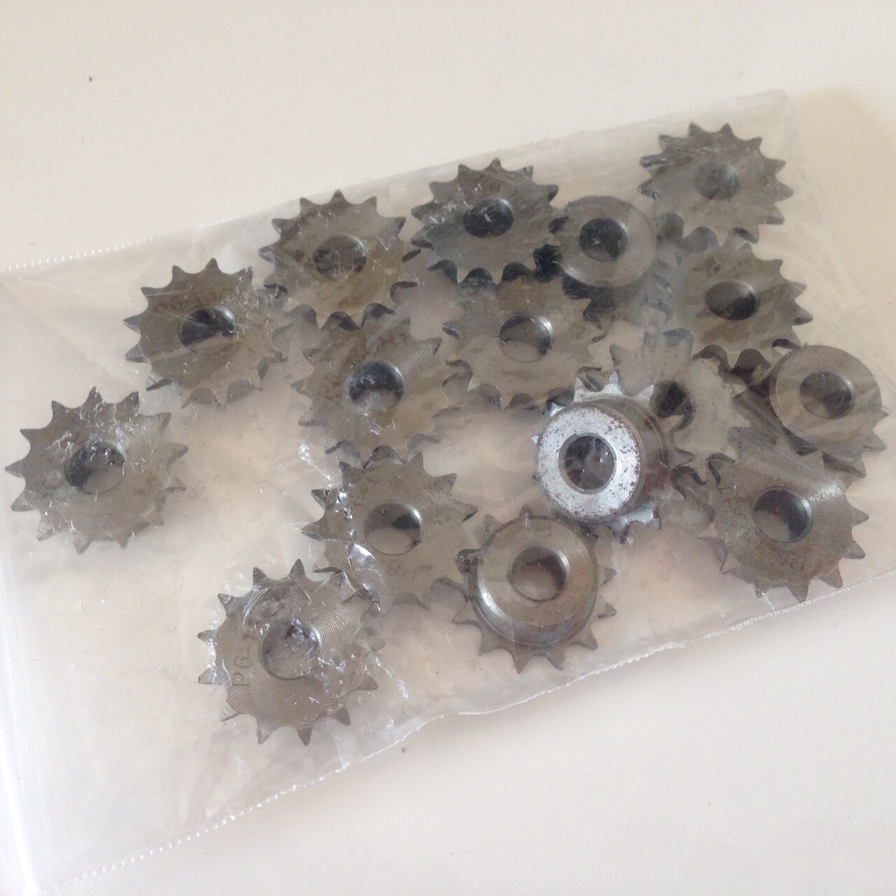

Désolé pour les puristes, mais vu le prix exorbitant (10e) pour faire aléser une poulie avec un niveau de tolérance correcte… et vu le résultat CATASTROPHIQUE de TRI Distribution lors de mes dernières demandes d’usinage (j’ai gardé les pièces pour preuve!)… je me suis dit que je ne pourrais pas faire pire.
J’ai donc commandé un petit lot de sprockets 13T pour mon mountainboard (en 8S) et vais vous poster progressivement la petite histoire entre la poulie en 6mm et la poulie en 8mm ! Ca risque d’être ventilé sur 3/4 jours car il faut aussi acheter la perceuse à colonne.
si vous avez des conseils, notamment au niveau des forêts à utiliser je suis preneur… je pense aussi lubrifier pendant l’opération avec de la WD40 pour que ca soit plus smooth.

Moi j’ai fail une poulie moteur sur perceuse à colonne du taf, c est pas si évident que ça, si on veux un truc parfait c’est un tour qu’il faut dixit mon daron tourneur fraiseur.
Sinon pour centrer/axé ton pignon comme il faut dans l’étau
il faut mettre un axe de 6 dans le mandrin
le faire rentrer dans le pignon
descendre le mandrin et bloqué le pignon dans l’étau
faire remonter le mandrin et retirer axe de 6 mm pour mettre ton foret de diamètre supérieur

Le WD40 va brûler lorsque tu vas attaquer la surface et se décomposer => il n’aura plus aucun effet . Il te faut de la véritable huile de coupe pour le travail du métal.
Par contre, j’ai pas de référence ne tête, mais je pense que casto et cie en auront en stock …
