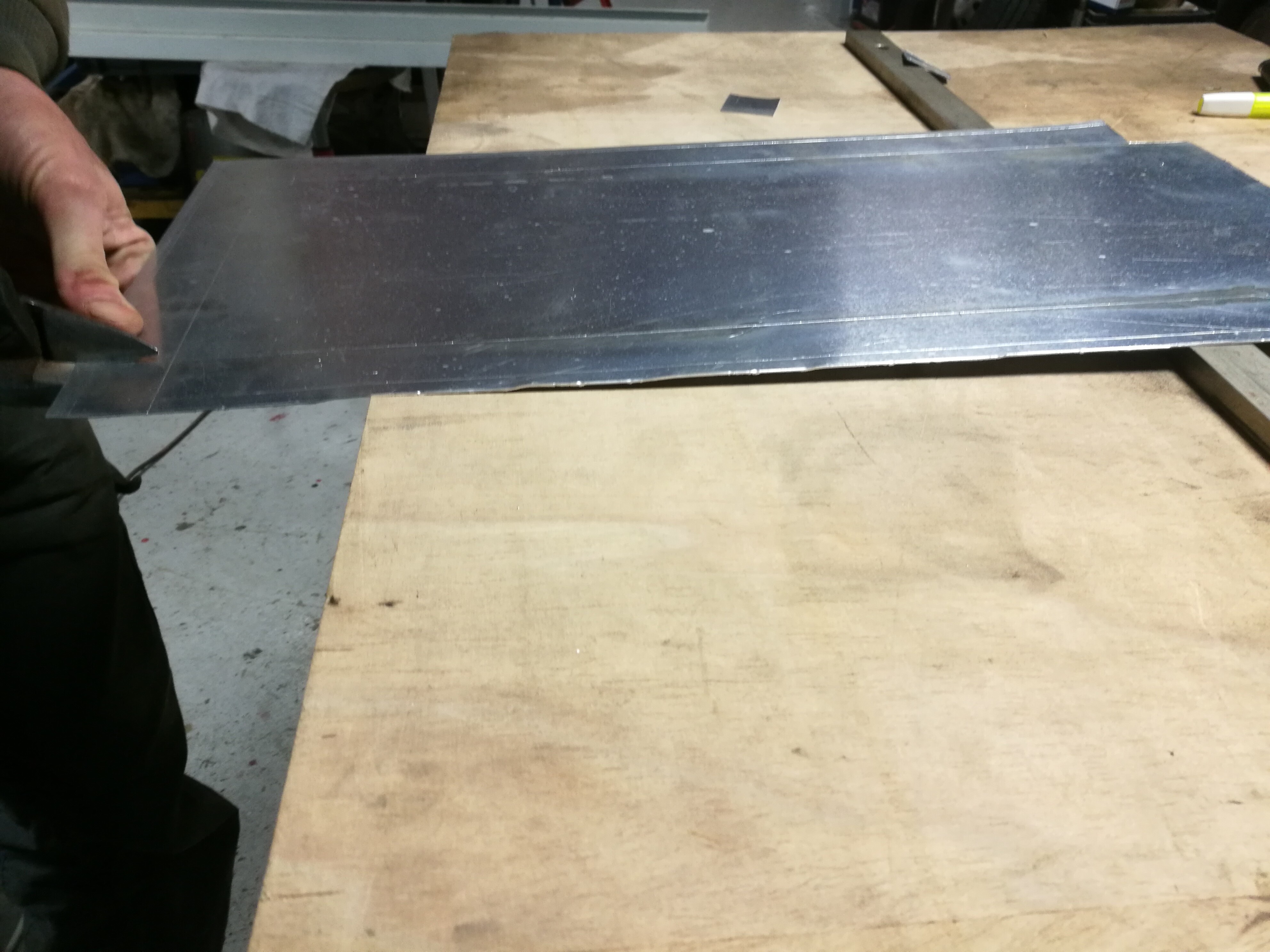

Puis sur la plaque allu :
Decoupe à la disqueuse :

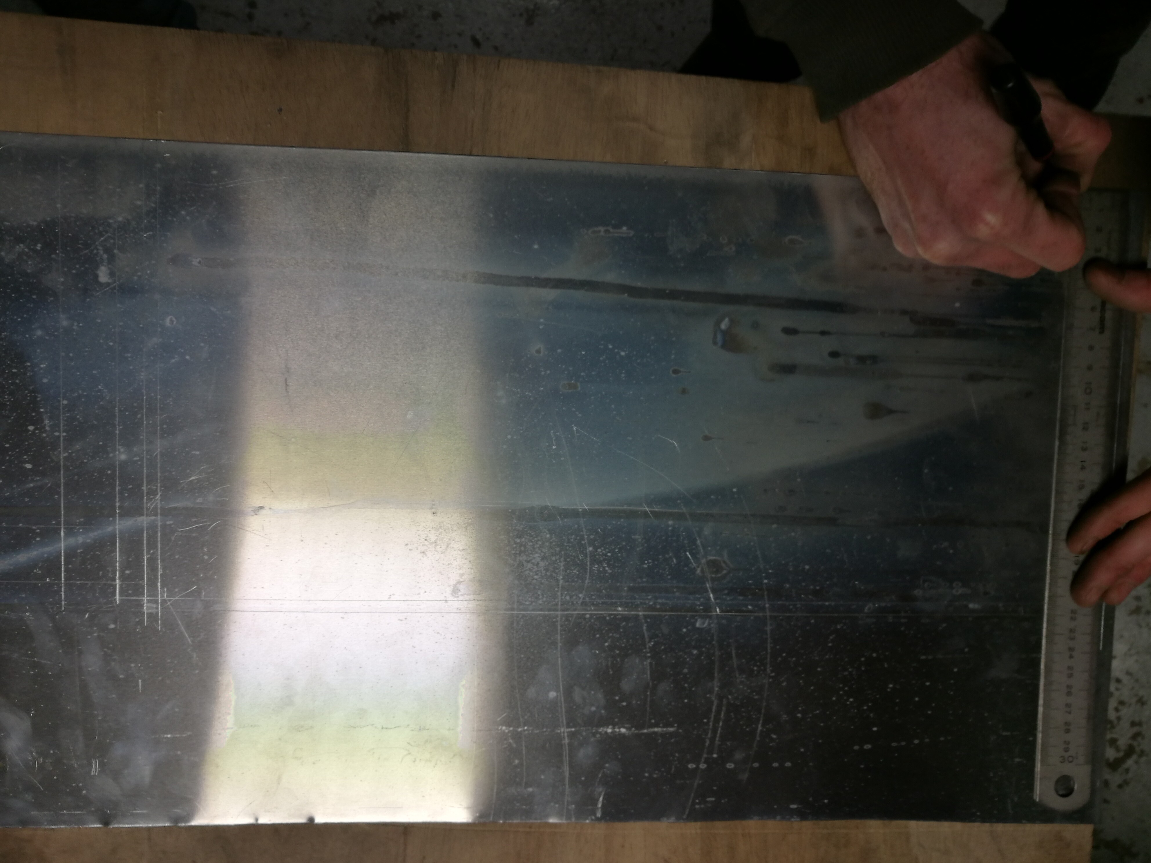

Traçage des mesures sur la board :

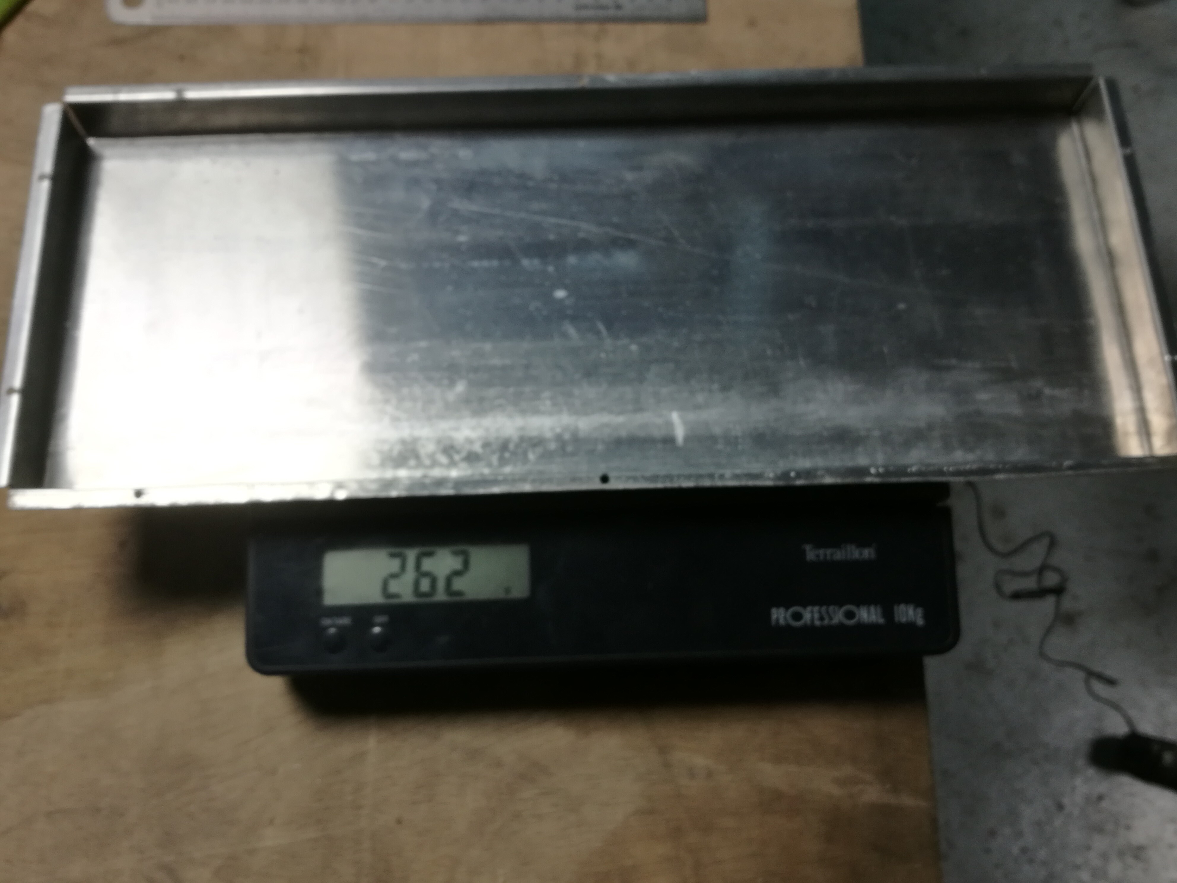

Très important : découpez les angles pour éviter pour ne pas faire un carnage en pliant votre tôle

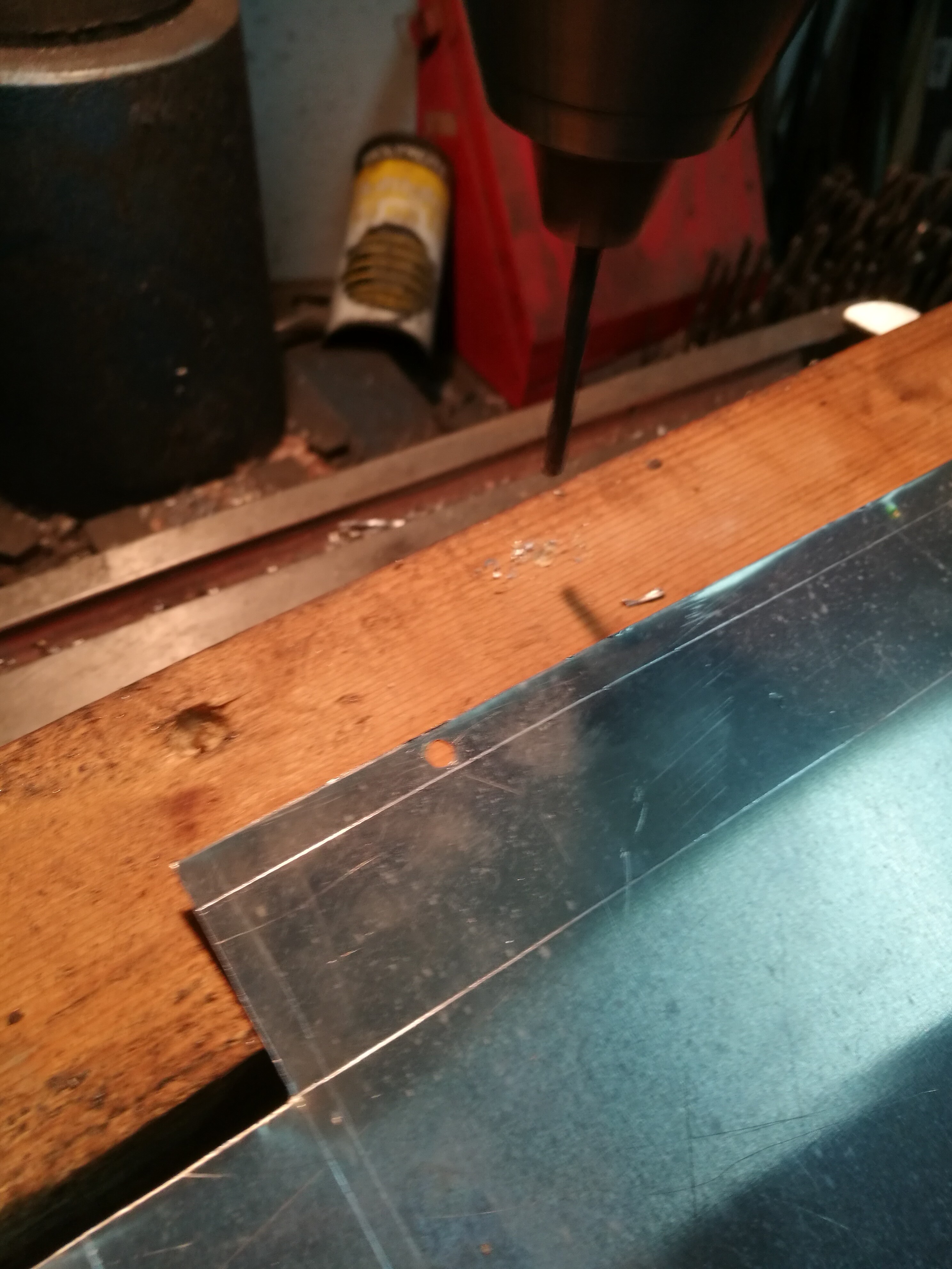

Perçage des trous pour les inserts M4 + vis

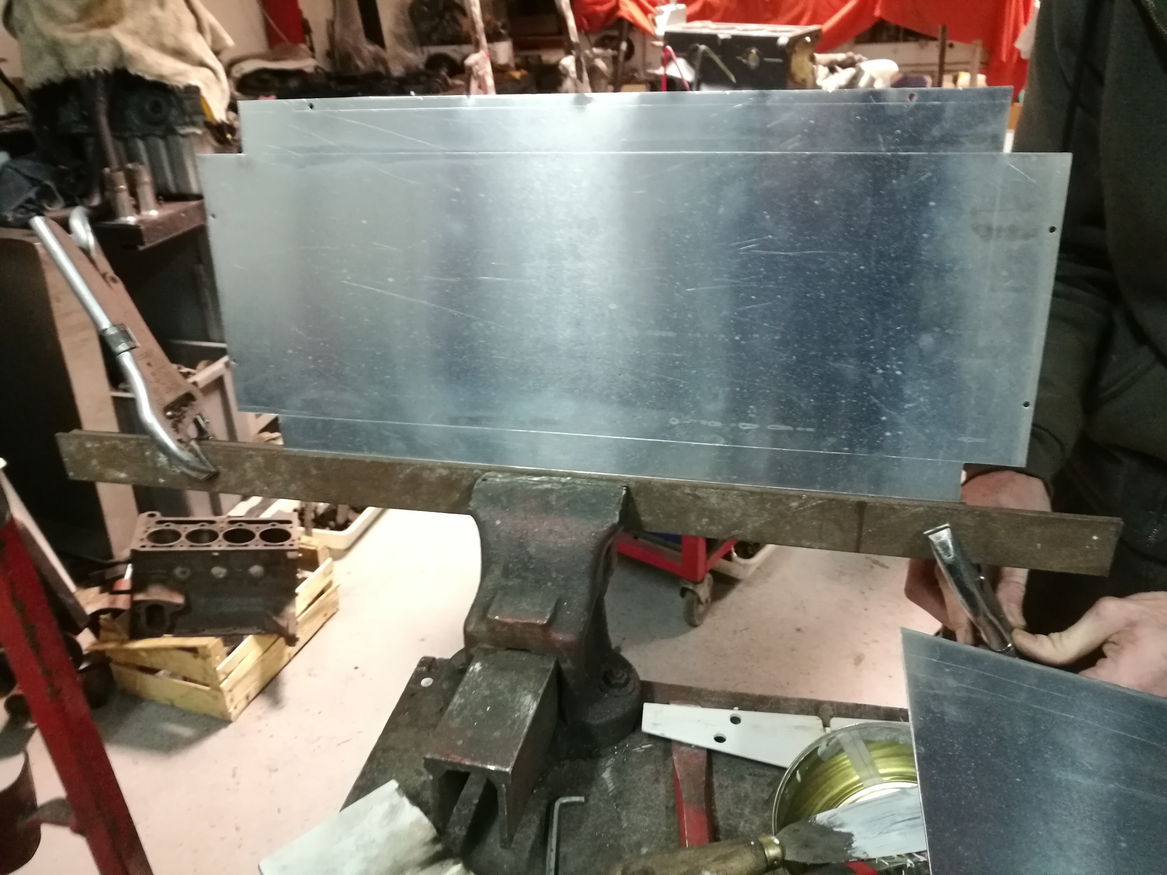

C’est parti pour la suite : j’ai bien serré la plaque sur l’Etau de mon pote. J’ai calé la plaque allu entre deux barres en métal. Ensuite avec un maillet + un bout de bois pour répartir la force de frappe, j’ai plié la tôle.

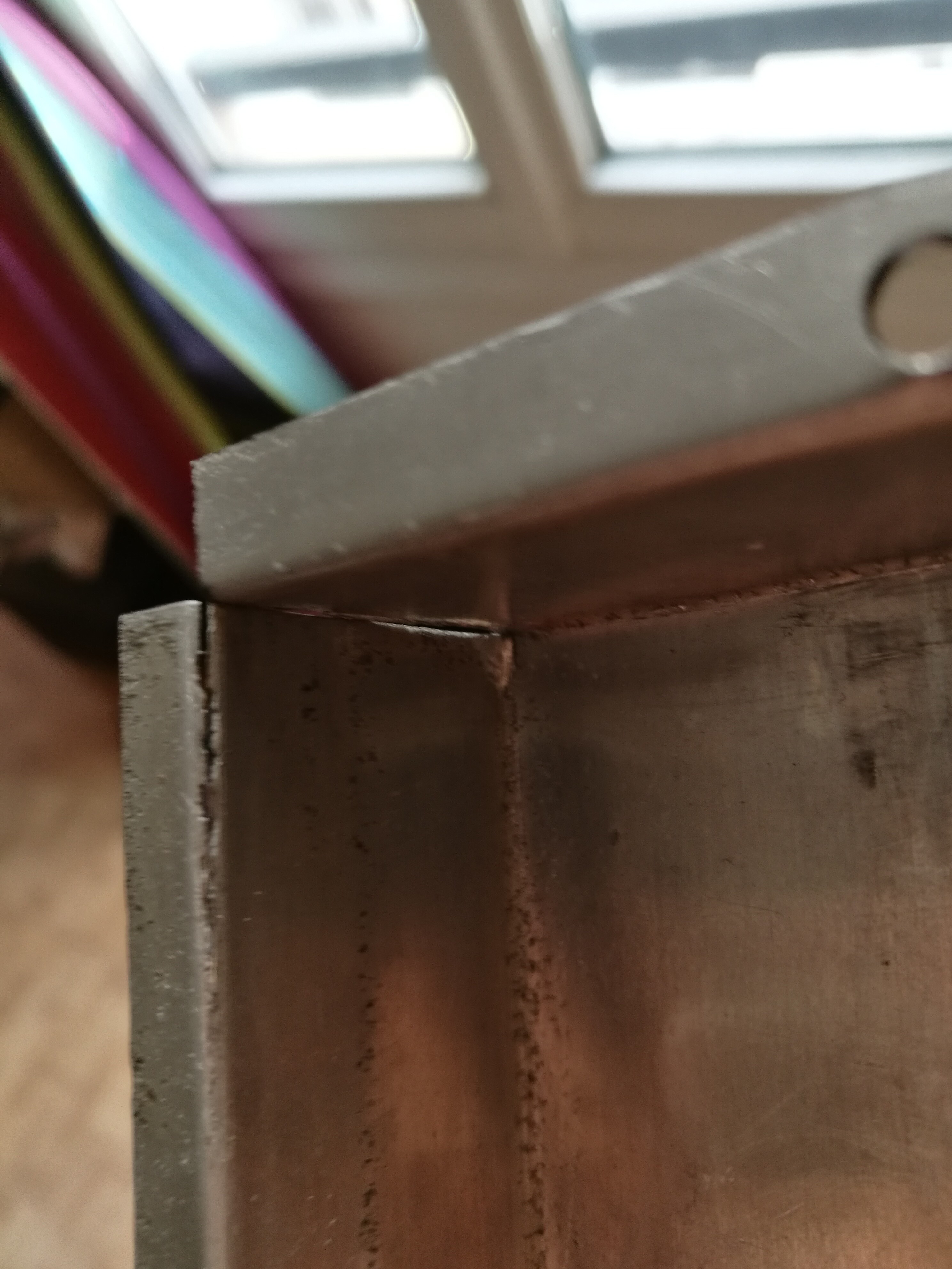

Attention si vous faites une erreur, vous ne pourrez vous y reprendre qu’une autre fois : cela fragilise l’alluminium qui risque de craquer. Pour le coup j’ai craqué ma coque allu en m’y reprenant deux fois, je vais essayer de rafistoler ca à la colle d’epoxy.
Voila le résultat une fois plié :

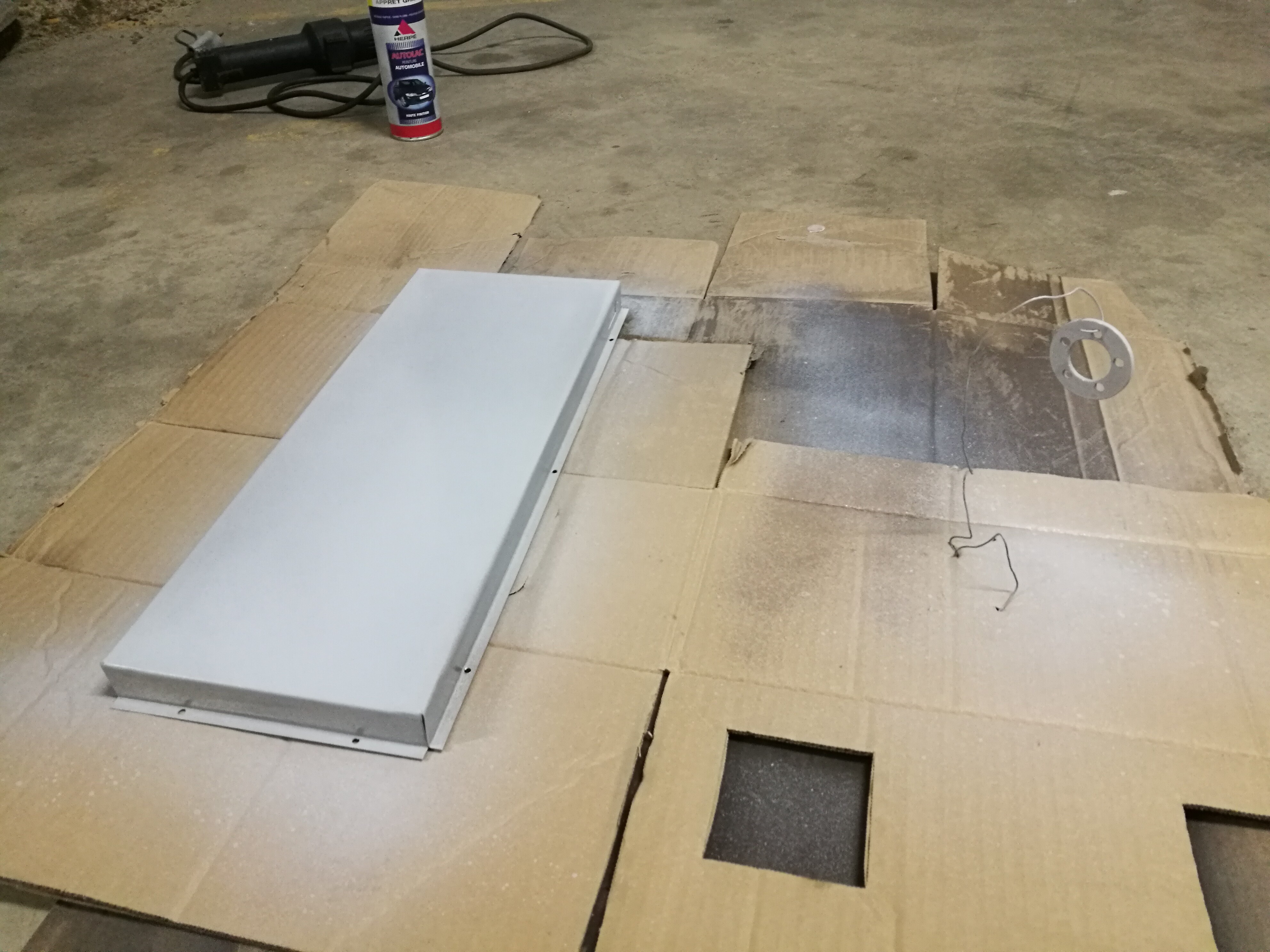

Légé ponçage + Pulvérisation d’une couche d’apprêt

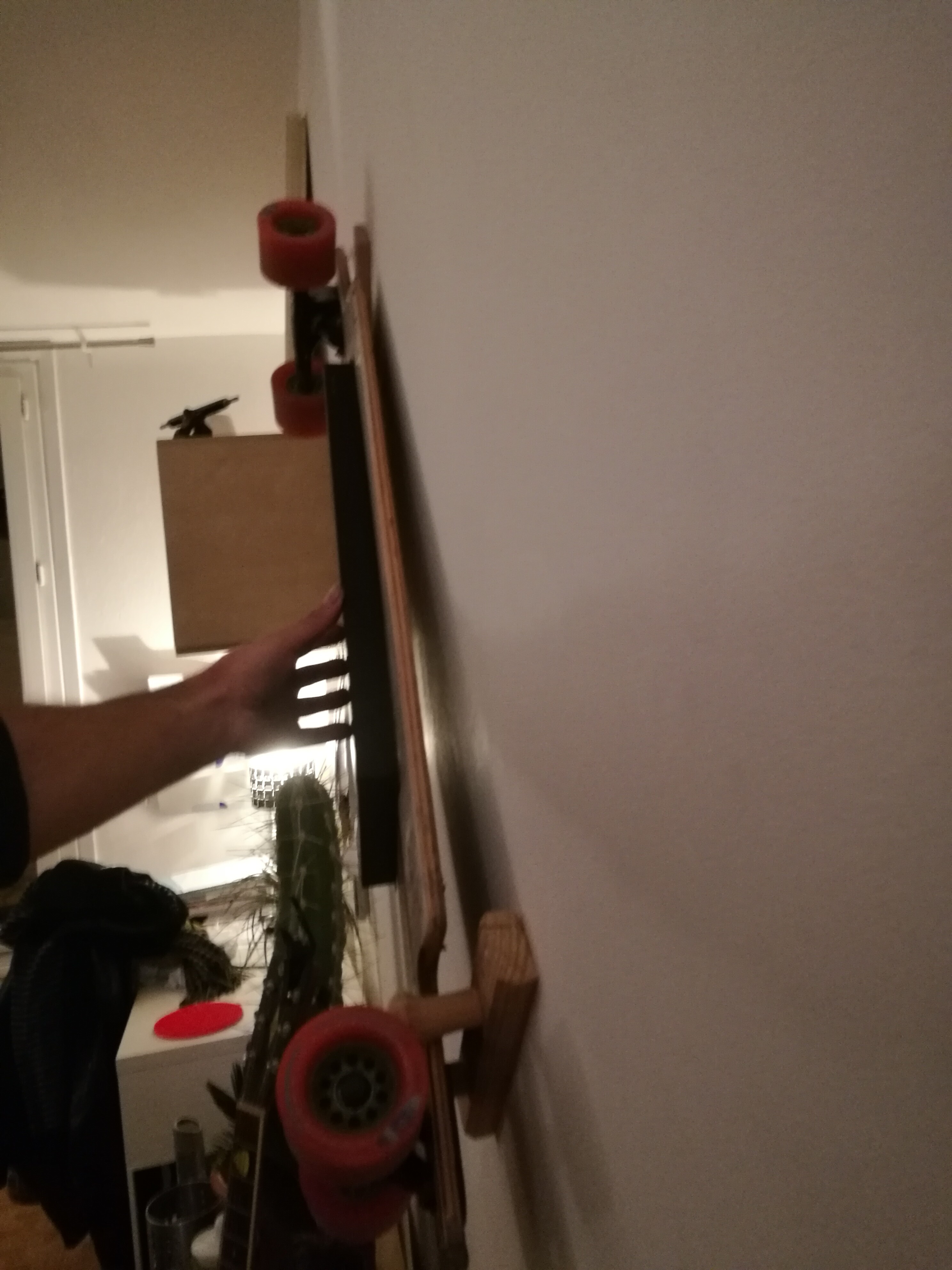

Après 3 couches de pulvérisation Noir voici le rendu : Boitier finalisé
Petit visuel sur l’épaisseur :
Nice ! là ce sera bien solide pour sûr !!

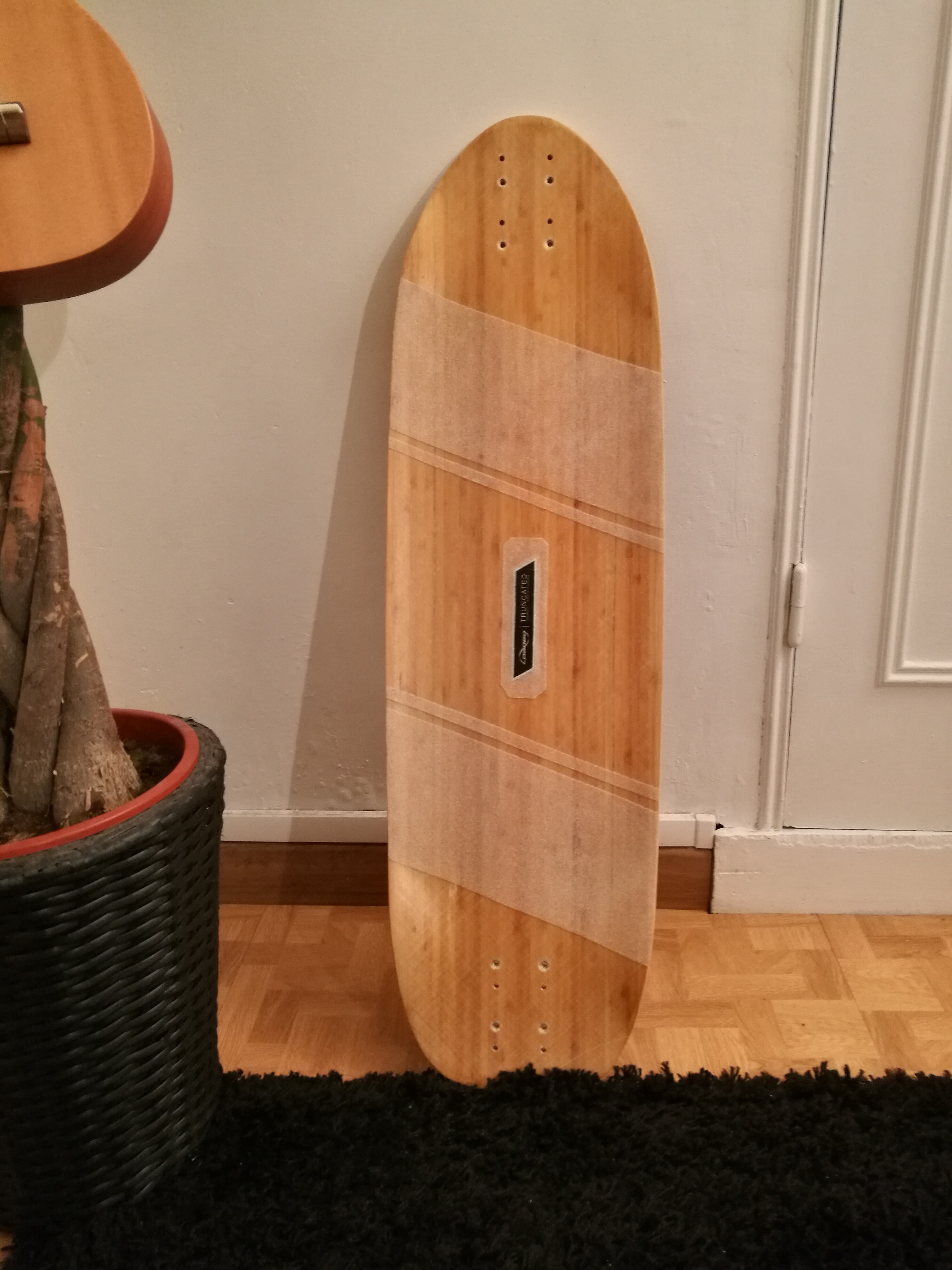

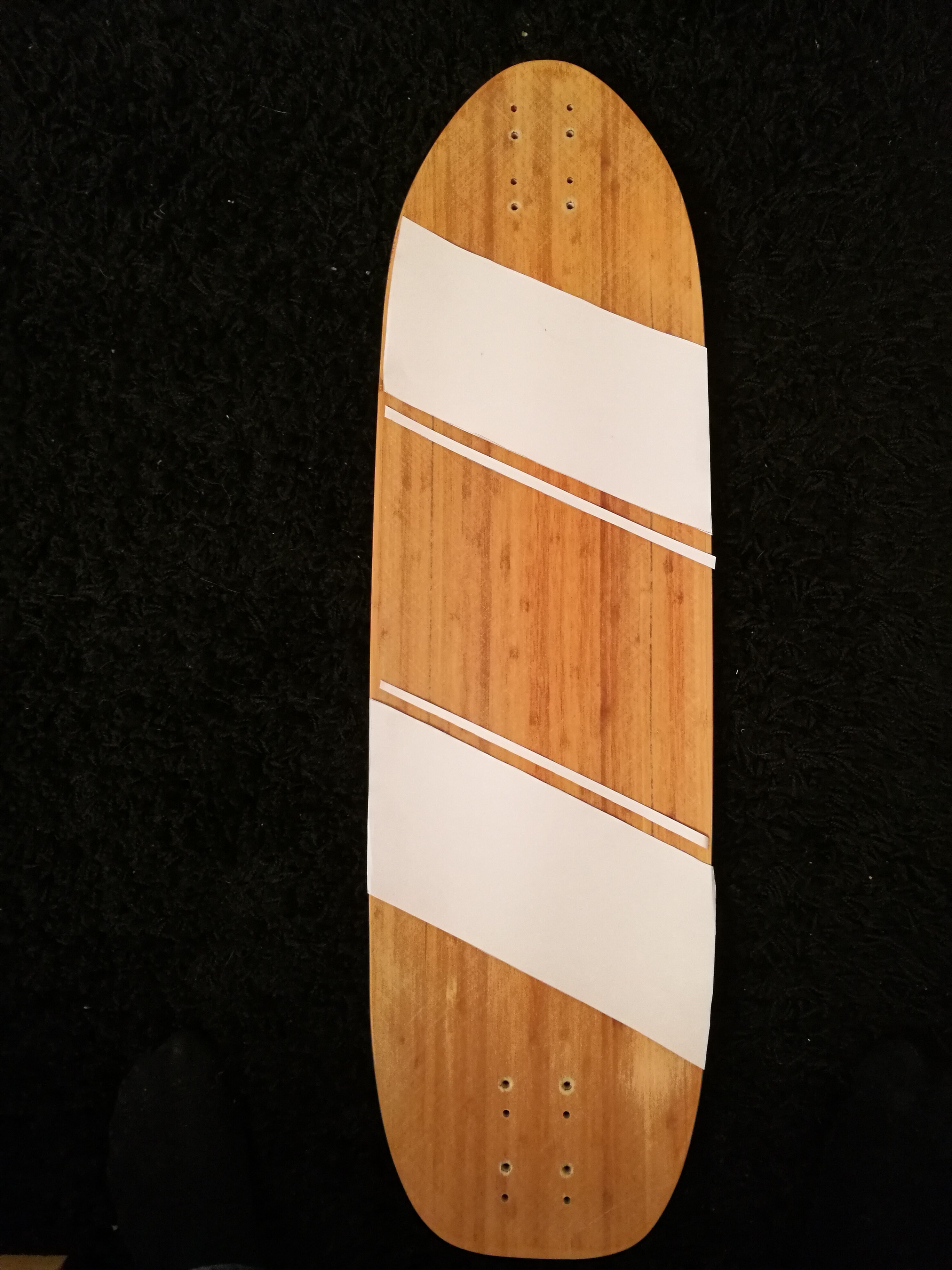

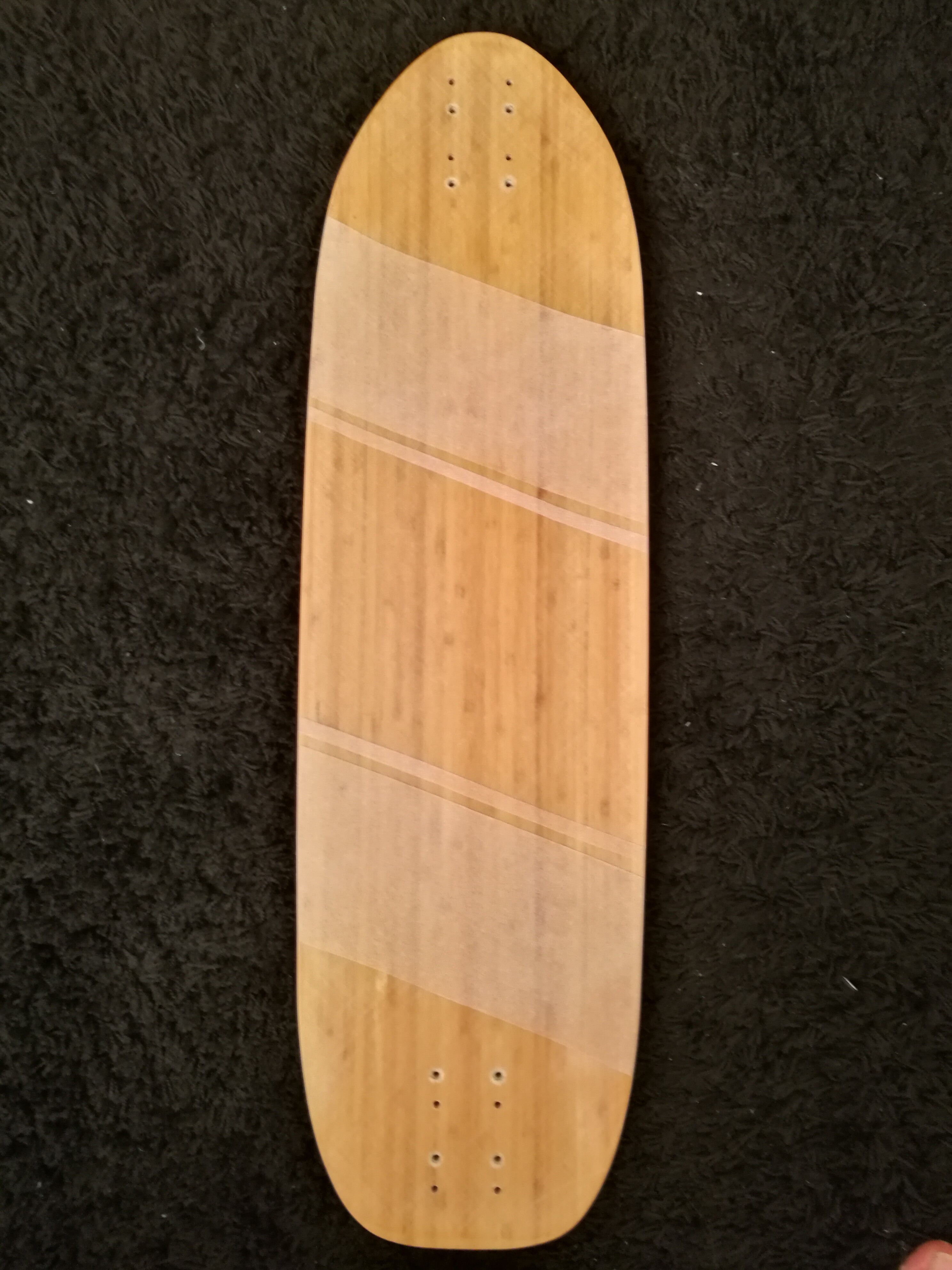

Je profite de ce post pour vous montrer mes travaux entrepris ce dimanche : :mrgreen:
c’est juste trop classe !
Merci beaucoup
, heureux que ca plaise,
je suis resté simple pour le coup : pas de carbon, juste un petit ponçage du bois + vernis.
La simplicité ça paie souvent en terme de graphisme
j’aime beaucoup
comment comptes-tu rattraper le concave de la board par rapport à ton boitier alu ?
