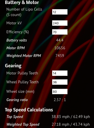

Voici les performances obtenues avec un 240 KV :
Qu’en pensez vous ?

VESC en 12S : pas plus de 200 KV sur le moteur sinon il aime pas !
Pis une top speed à 62 km/h… A quoi bon ?
62 km/h c’est non chargé : la planche seule si je comprend bien.
43km/h une fois sur le deck, je trouve pas ça trop excessif.
A l’usage, on se rend compte qu’on ne ride quasiment jamais à plus de 40km/h.
De mon coté, la vitesse moyenne sur 20 bornes, c’est 30km/h (et a priori, je fais parti de ceux qui roulent vite “en moyenne”).
C’est vrai que c’est sympa de pouvoir accélérer, une petite pointe à 50 de temps en temps, le pied, mais il faut savoir qu’au dessus de 40… tu ne rides plus, tu fais juste du tout droit et tu sers les fesses pour que rien ne vienne te bloquer dans ton élan
(c’est grisant… mais ça dure en général quelques 10e de secondes avant de te remettre à 30 pour t’amuser)
