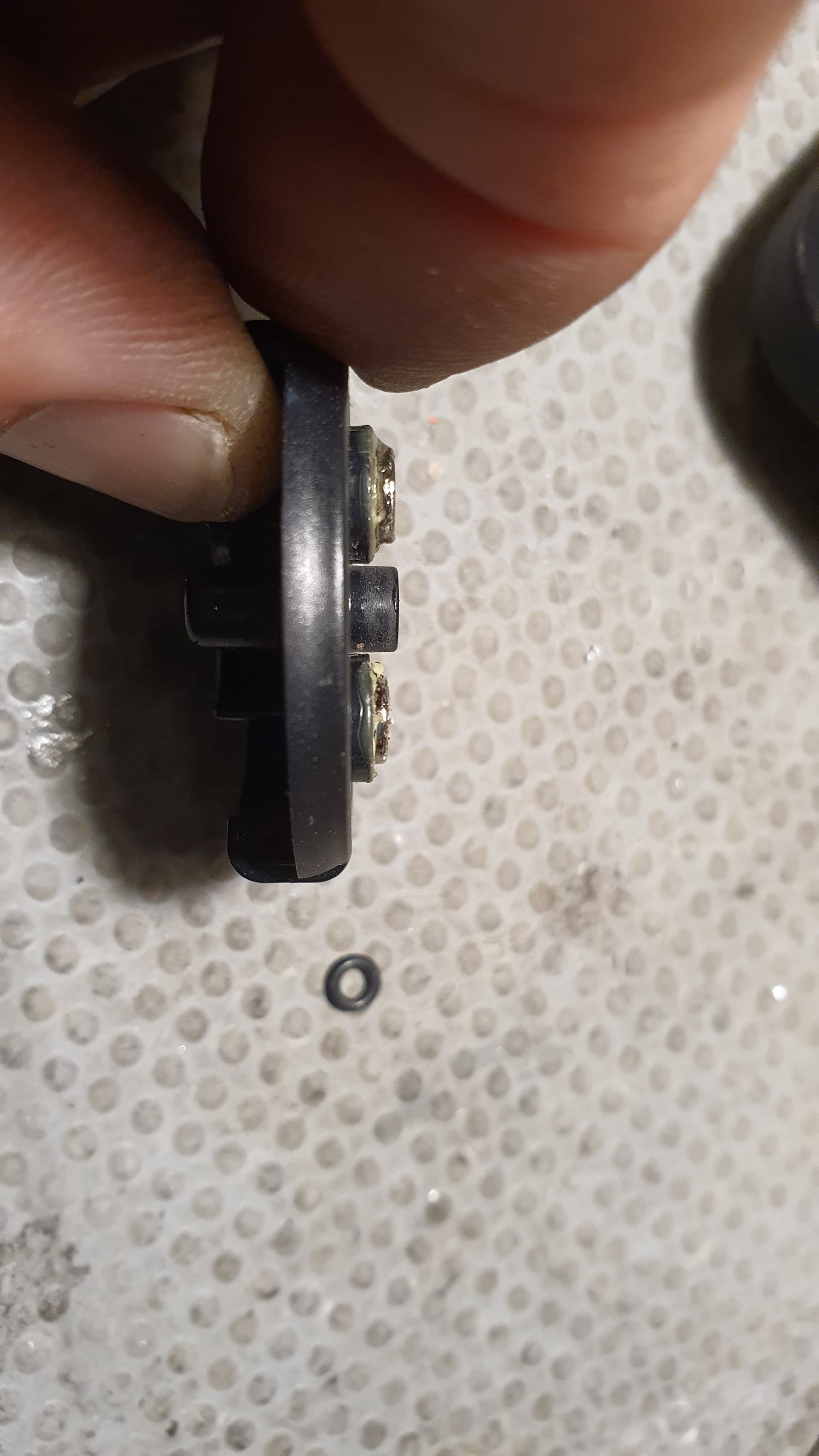

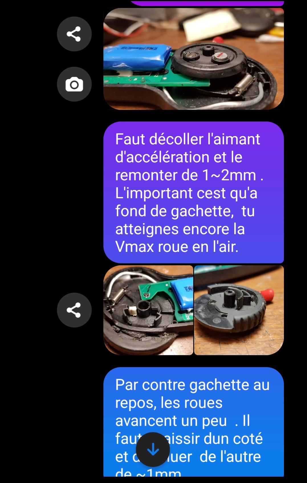

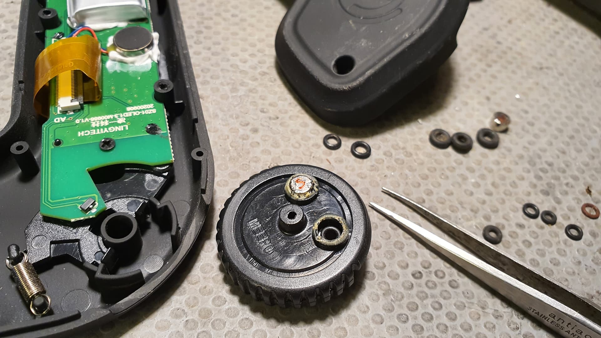

Pour la sensibilité de ta remote ,je pense que cest purement mecanique/magnetique . Ouvres la et vois la course l’aimant sur le capteur hall . Ya moyen d’améliorer ca soit en allongeant la molette a l’extérieur,soit en deplacant l’aimant… faut ouvrir …je te retrouve une photo d’une modif perso …

. Il y a neanmoins une calibration possible de la course de la gachette de telecommande intégrée au firmware, mais elle n’a pas l’air d’influer sur ce pb que j’ai. Ça demande du doigté donc de piloter le HummerBoard, mais un jour j’essayerai de passer sur un autre recepteur radio pour voir, ou voir ce que @lurch propose comme modif de la telecommande
Celles qui semblent avoir le plus de course nativement sont les gt2b …reste a voir si le signal de sortie est compatible avec l’esc d’hoverboard. Ppm,pw ou adc ?
