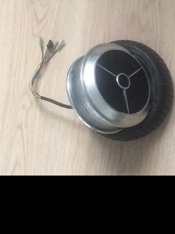

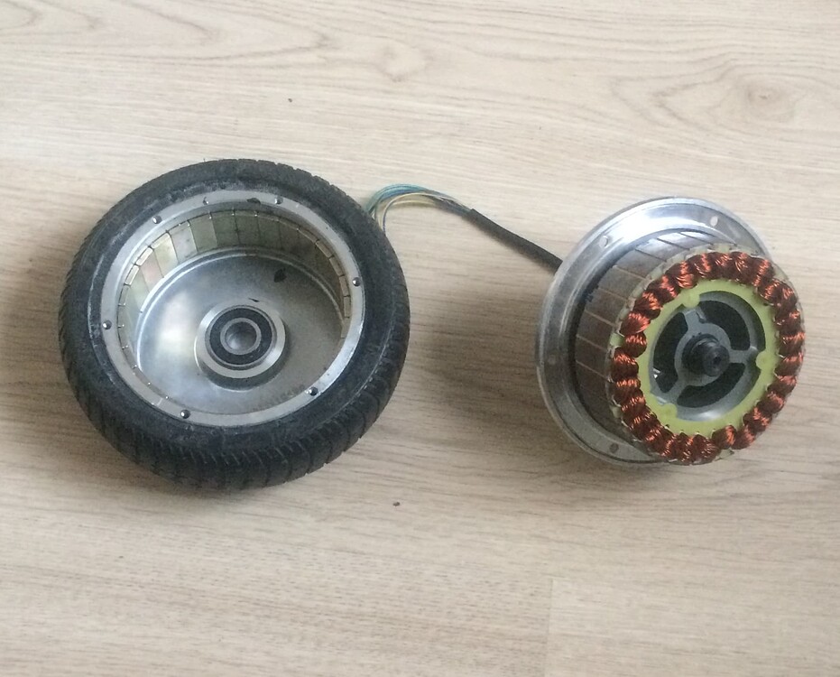

ouip, hoverboard 7" ou 7.5" je sais plus, avec des pneus j’ai galéré
avec ces pneus Pneu 8X2.00-5 Diamètre 125mm

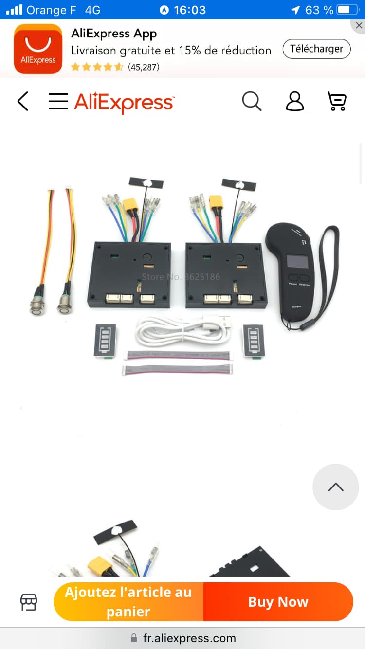

Et avec des vesc , liaison par bus can . Ou doublement du signal ppm/pwm comme the2jakes .
Sur esc lingyi , on peut les relier par 6 fils ,on se retrouve avec un maitre et un esclave . Ou acheter ceux 4wd qui s’accouplent a 1 remote.

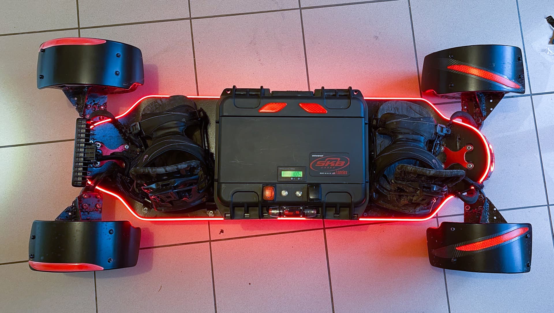

Trop cool! Je vais suivre ton sujet avec beaucoup d’intérêt. Tu seras en 12s?
Oui . Sinon vitesse trop faible en 10s .
Merci, mais je prefere une petite remote (plus pratique à mettre dans une poche
J’ai fait des tests, et la course n’est pas si courte en charge, donc ça va
tu peux moder une gt2b pour qu’elle tentre dans ta poche. ya tout le tuto d okp sur le fofo et les fichiers a imprimer sur thingiverse

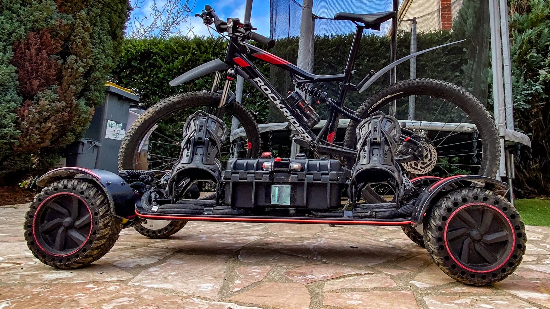

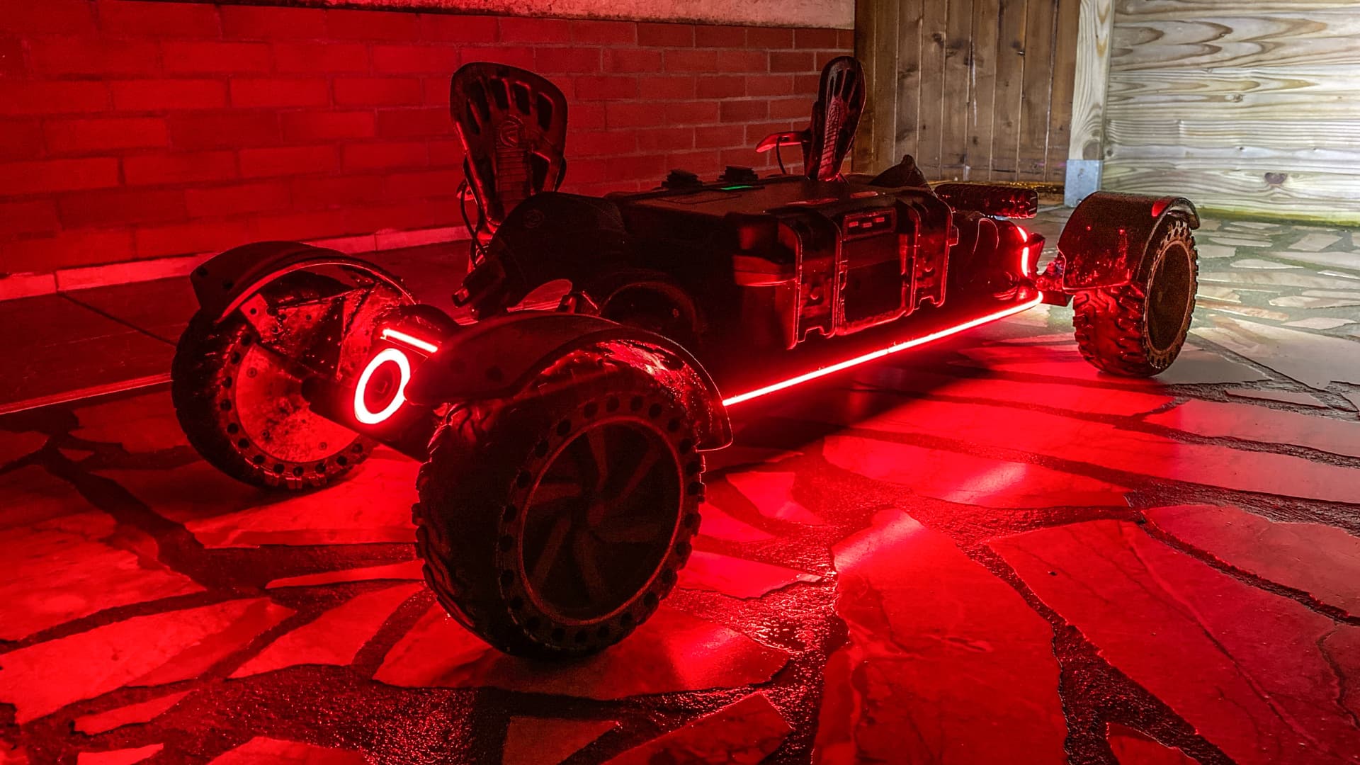

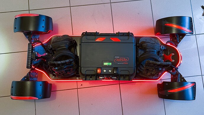

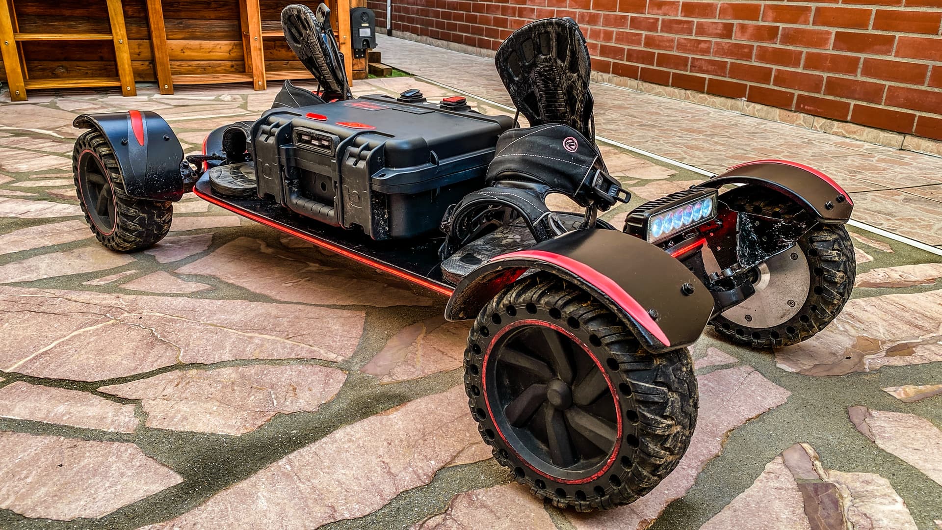

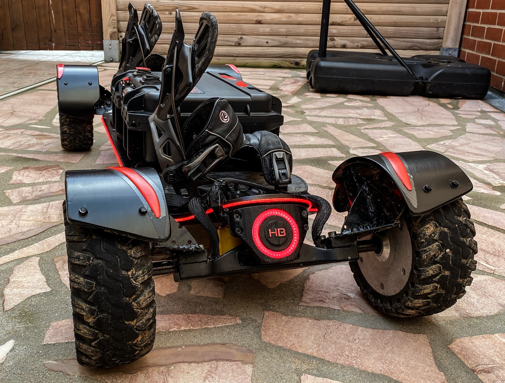

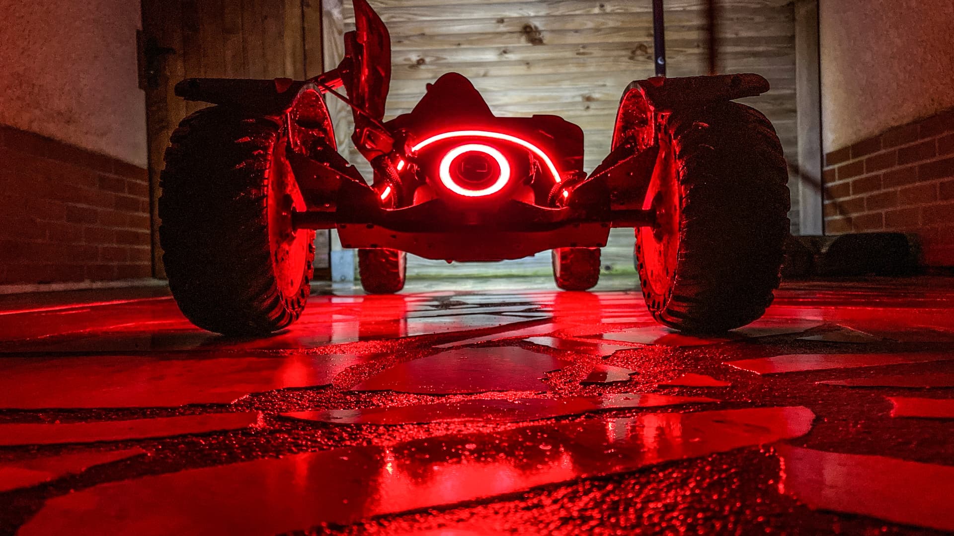

bravo ! beau resultat ! les gardes boue ca fait rever !!
Vidéo très pro et la board à l’air vraiment cool
