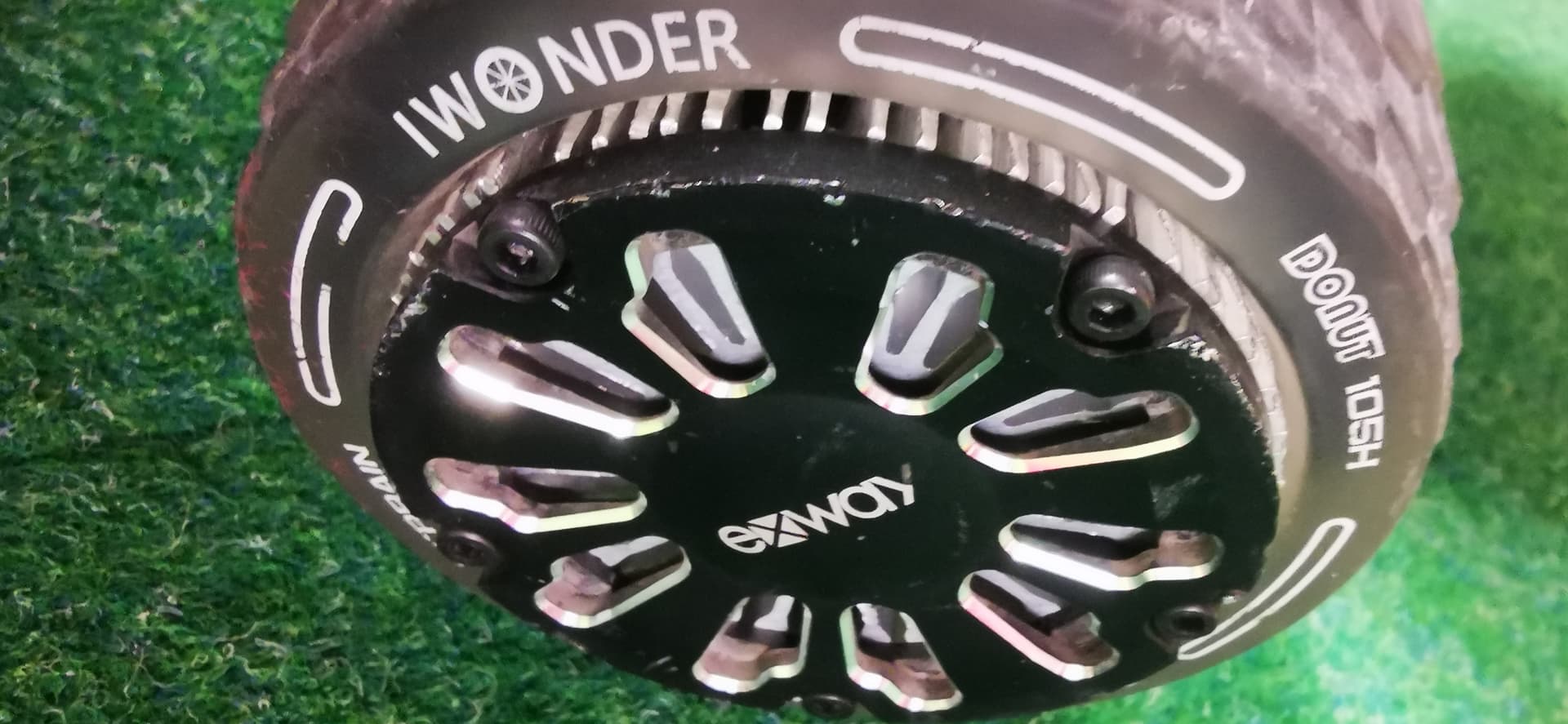

je parle de trouver une exway ou autre identique en panne sur lbc à vil prix , avec un esc Hobbywing en 12s et la remote et hubs/truck , et y coller des cloudwheels comme derriere .
le surpoids se limite à 2hubs et un esc ~1.5Kg . reste à accoupler les remote . soit mécaniquement, soit par soudure en mutualisant la molette et le port usb pour la charge …

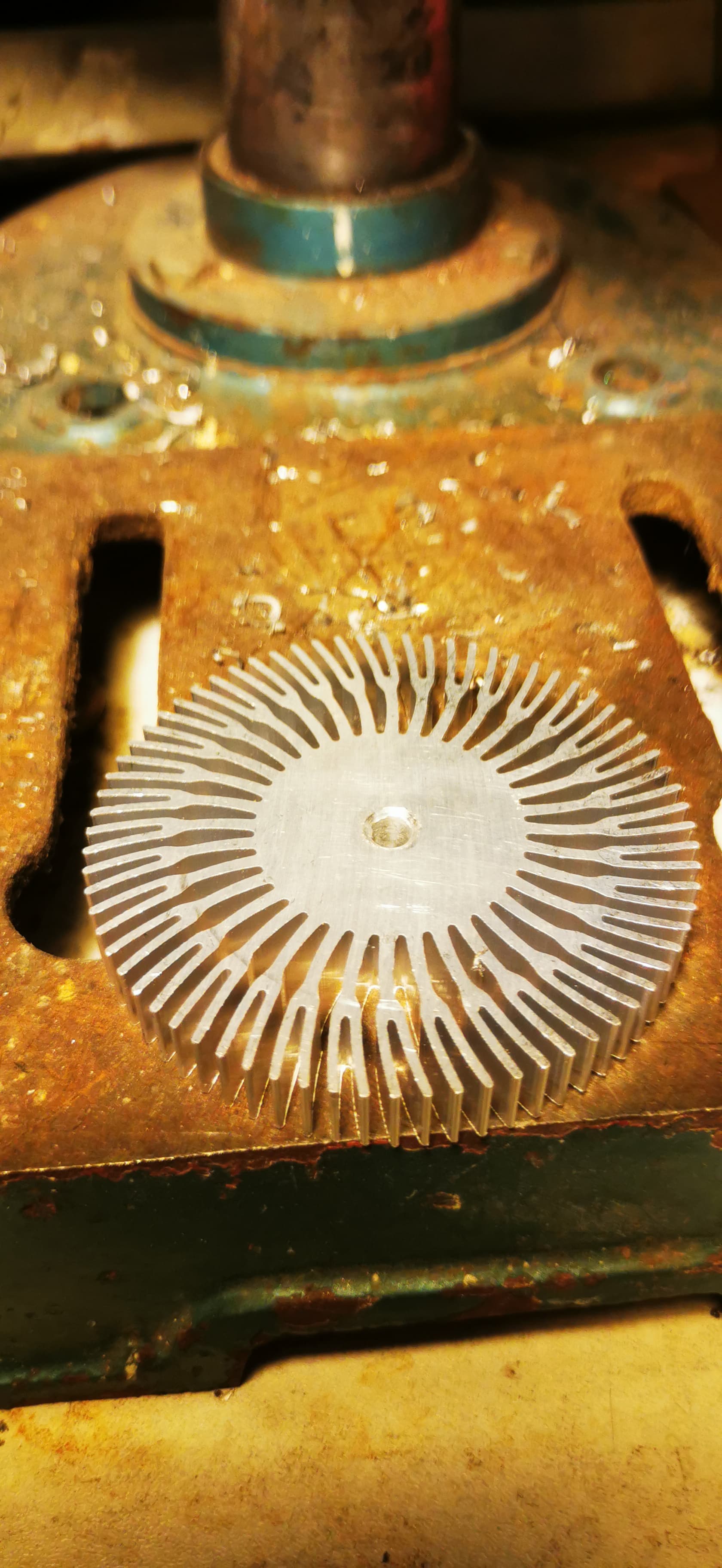

Avant de tout désosser/défoncer/arracher/percer ![]()

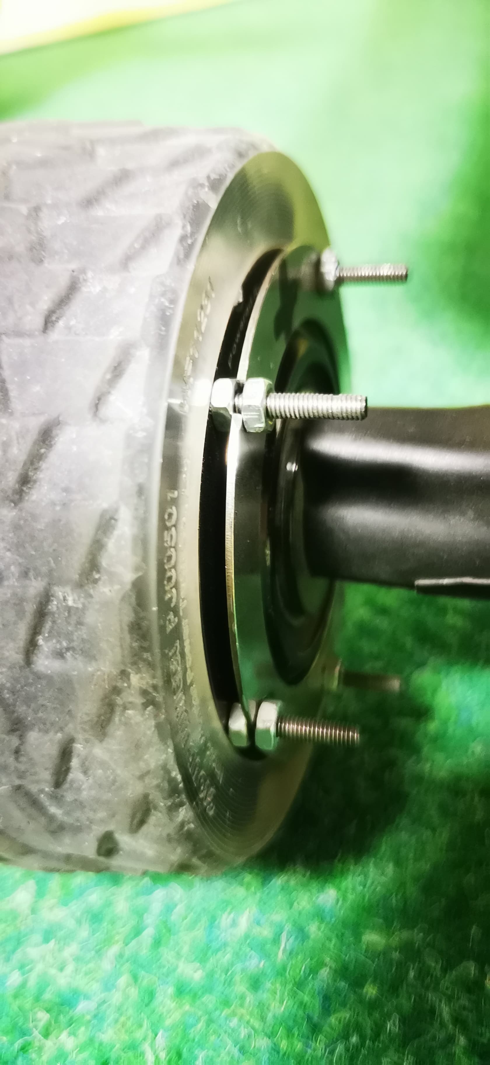

… j’ai juste intercalé des dissipateurs en alu entre le moteur et enjoliveur avec un peu de pate thermique.
Et je vais faire pareil côte trucks, entre la platine que j’ai fixé et le moteur… quand j’aurai trouvé un dissipateur à la bonne taille.
Moi ce qui chauffe le plus ,cest l’axe du truck. Sur le hanger . C’est le stator qui chauffe et diffuse…
Oui pareil, c’est beaucoup plus chaud au niveau du rotor du coup l’utilisation de statorade prend tout sont sens, maintenant j’ai collé un dissipateur sur le stator.
… déjà, j’ai l’impression d’avoir gagné environ 10° rien qu’avec la solution actuelle.

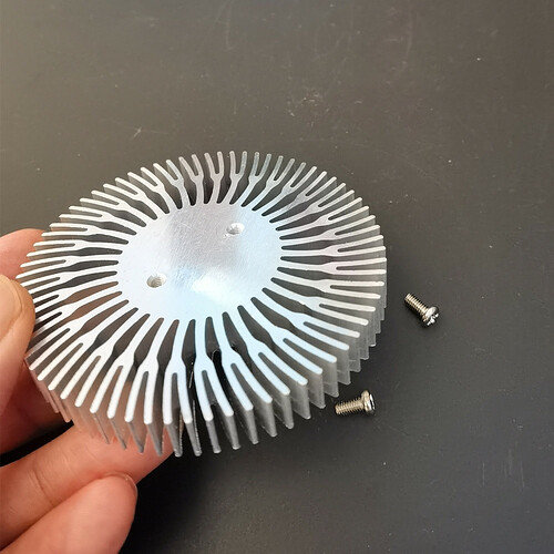

tu les a trouvé ou ces jolis dissipateurs?
Dans la caverne d’ali ![]()
€ 2,85 6%de réduction | Radiateur LED en Aluminium pour Lampe Domestique, Dissipateur Thermique Remplaçable, 72x10mm, 10W
Ou
€ 0,98 | Plafonnier Led en aluminium avec dissipateur thermique, 70mm, 3x1W, pour vélo
https://a.aliexpress.com/_mqITPvo
