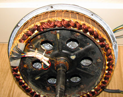

Le plus important serait plus de vernis le l’intérieur du rotor et le stator avec quelque chose dans ce genre mais il y en a d’autres. Ça va isoler du monde extérieur ce qui est une bonne chose en général mais c’est surtout pour prévenir la rouille.
Un exemple de moteur un peu trop humide alors même que ces flasques ne sont pas trouée

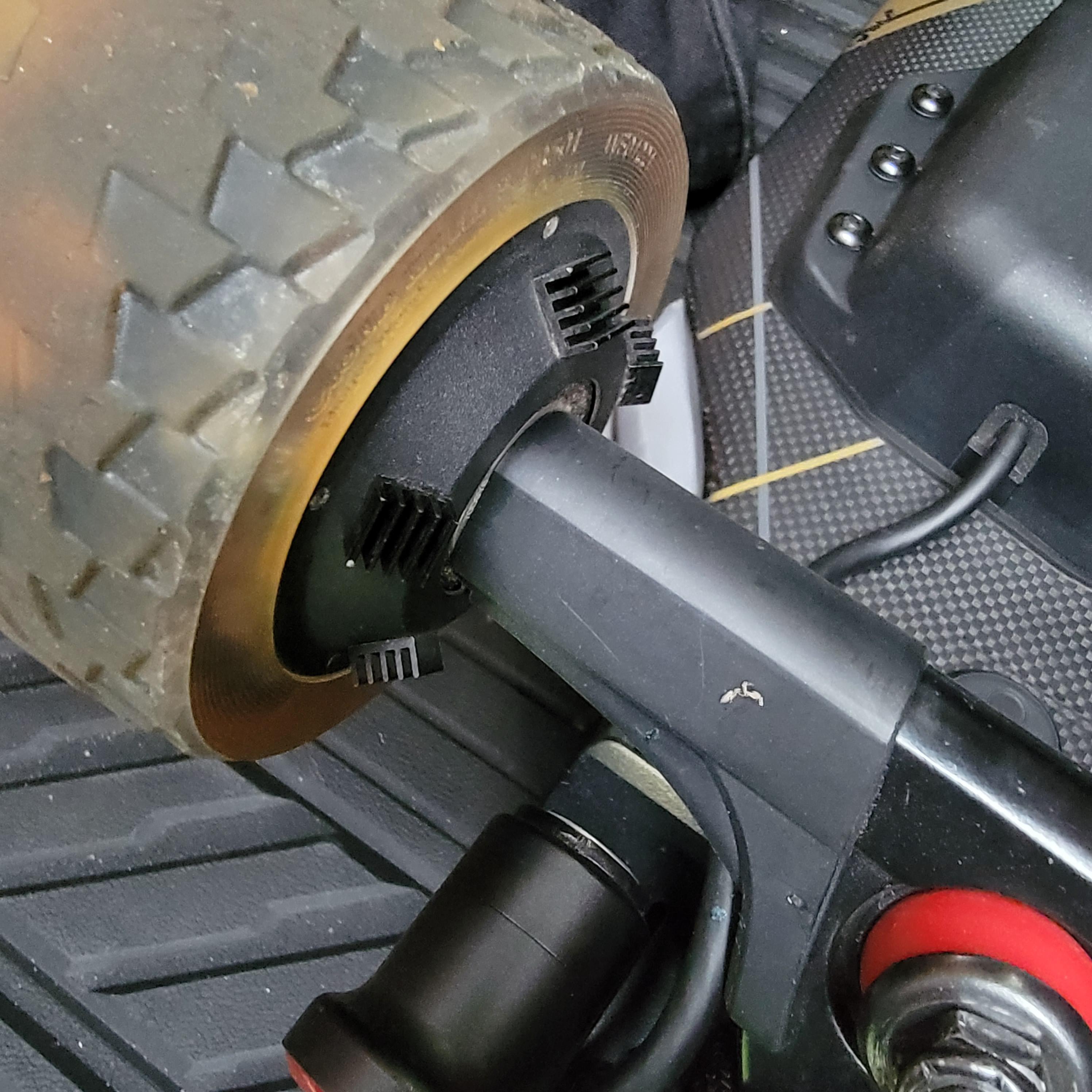

ca se fait avec des exxtensions imprimees en 3d sur les culs des sk3 mais ca tourne bien plus vite que les hubs! Sk3 63mm Motor fan cover by JohnAlbrecht - Thingiverse

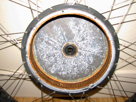

Ha oui, quand même, impressionnant cette oxydation ![]()
Je pense déjà tenter d’améliorer le refroidissement, même si je m’attends pas à des miracles, avant de sortir la perceuse ![]()
Le probleme c’est aussi : chauffe, donc condensation inévitable au refroidissement…suivant l’humidité ambiante . Donc bien tropicaliser l’intérieur du hub…
Oui il a raison, l’air chaud sors du hub puis quand le moteur refroidi l’air rentre et entraîne l’humidité avec elle. C’est toujours une bonne idée de vernis un hub.

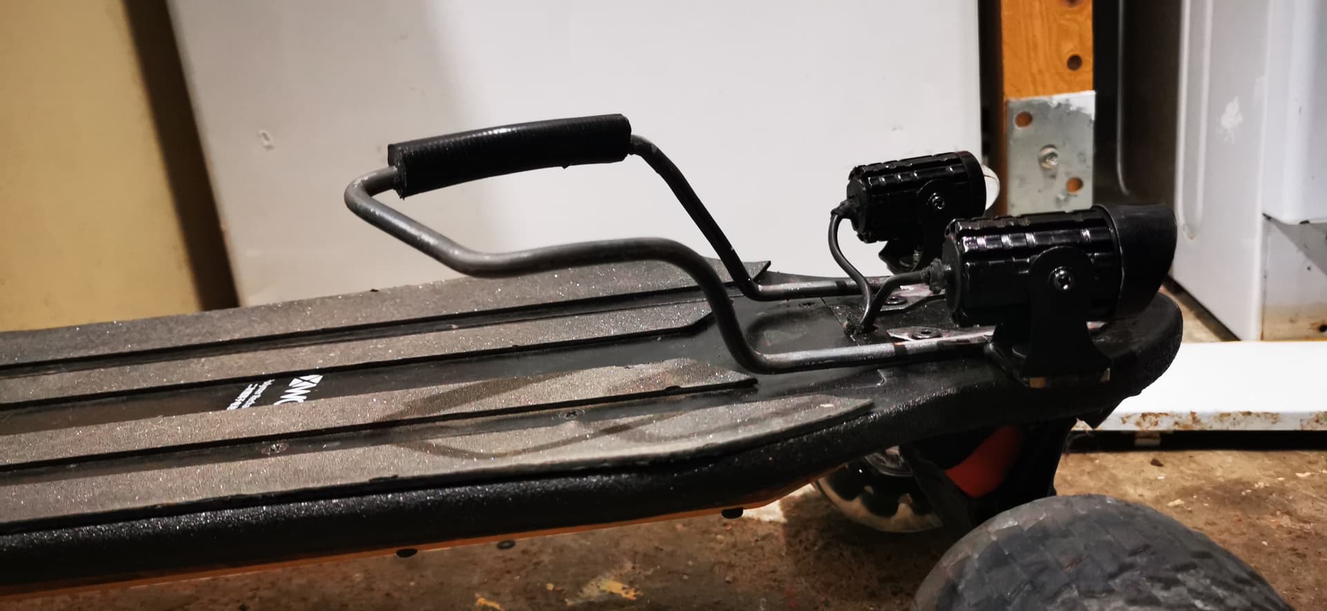

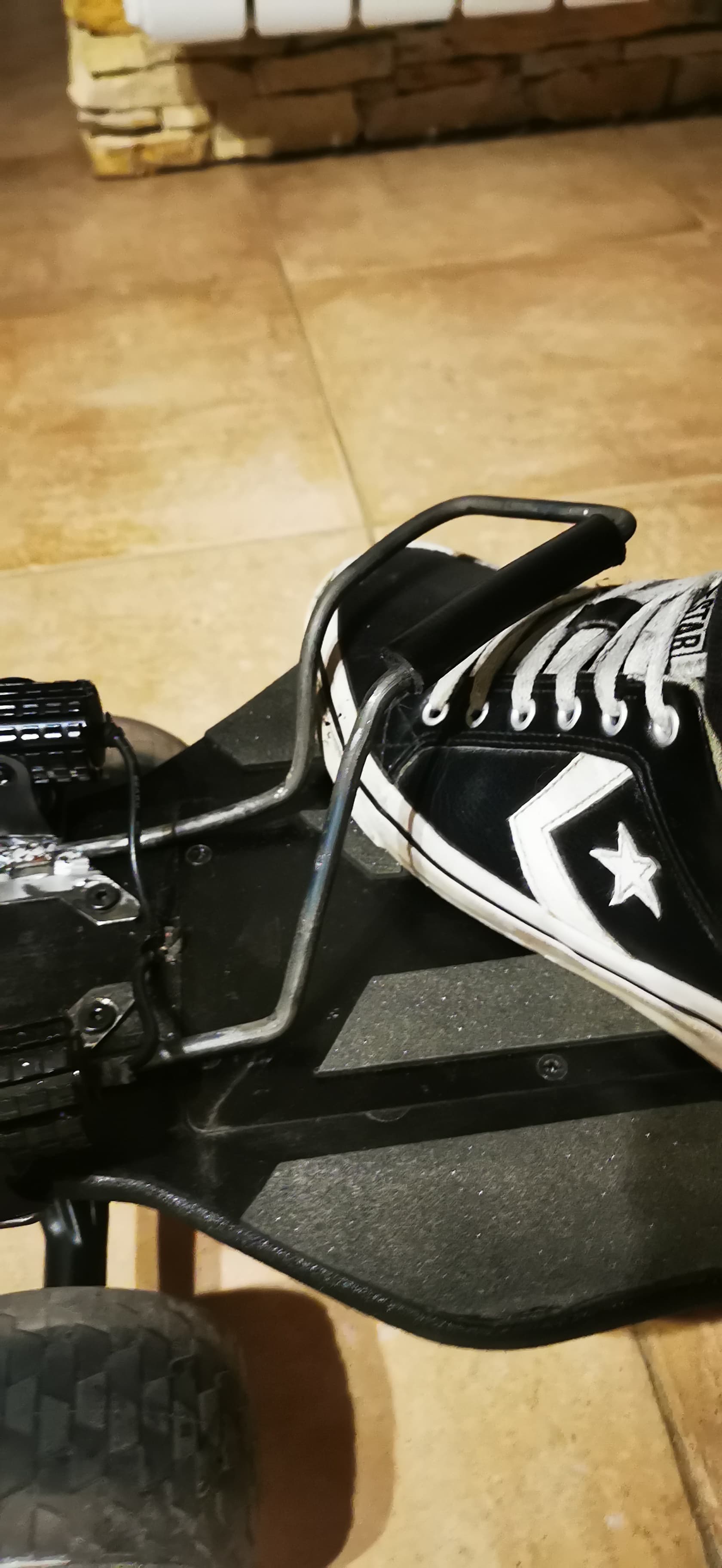

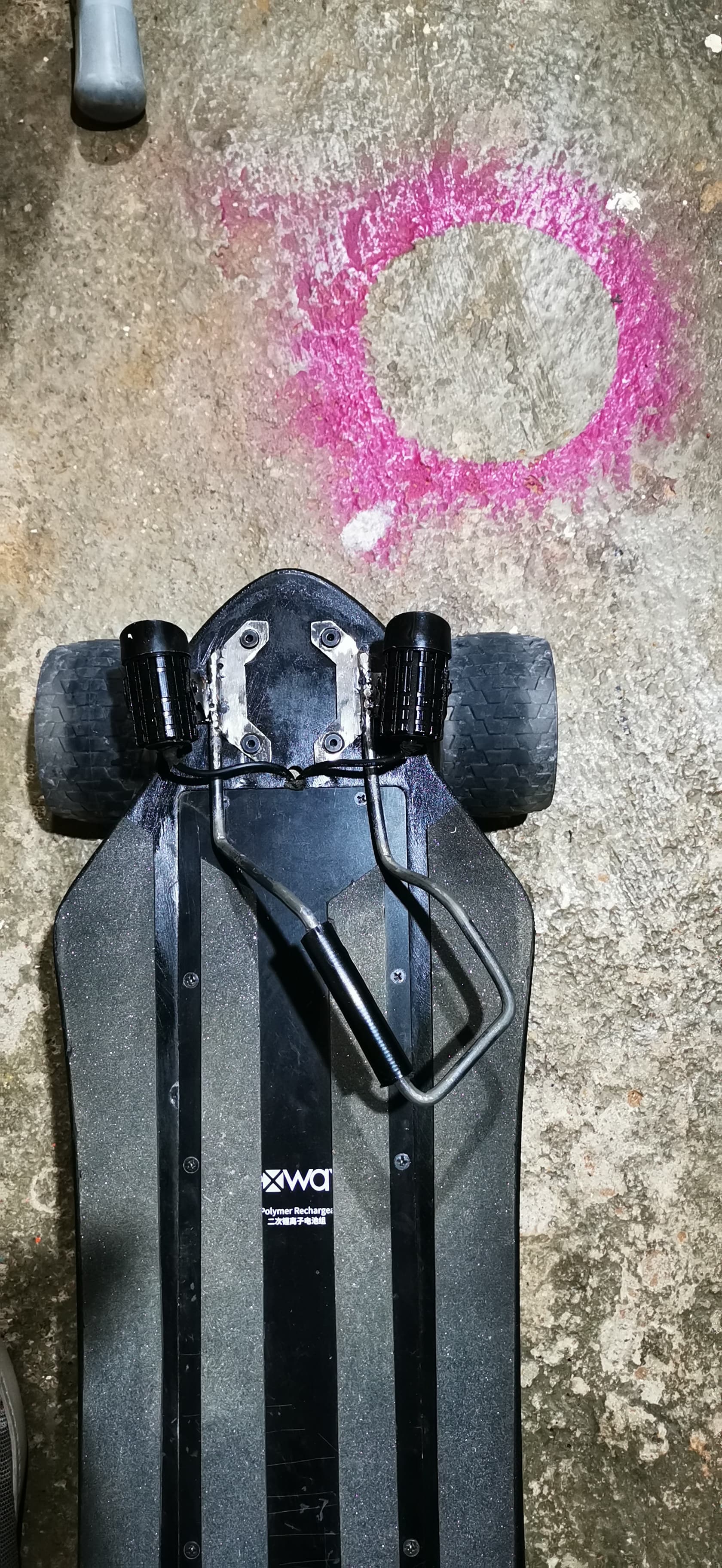

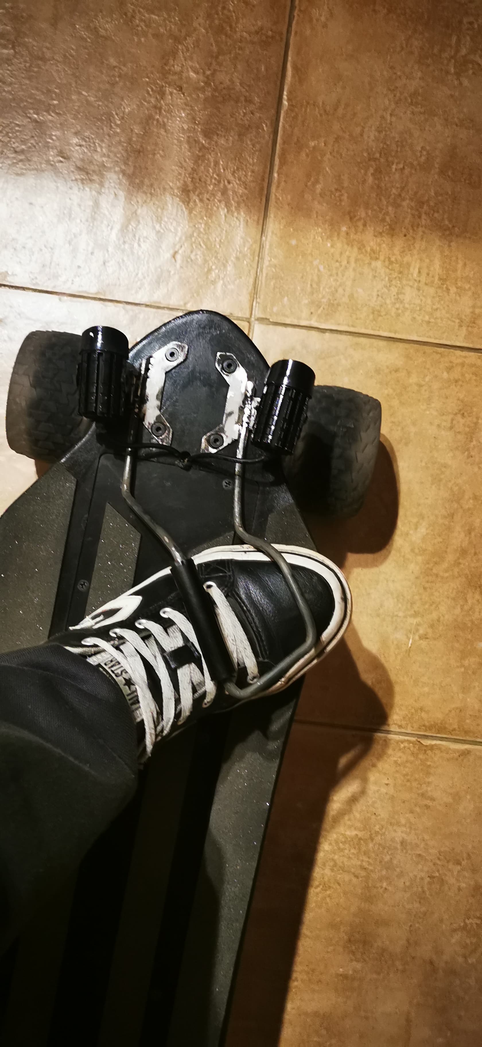

Petit test en cours…
Avec un rond 6mm c’est un peu léger, ça se tord. Va falloir renforcer ou passer sur du 8.
Et ajouter un plaque genre kydex pour plus de confort.
Sans maîtrise la puissance n’est rien
6mm de quoi ? alu , acier ?
