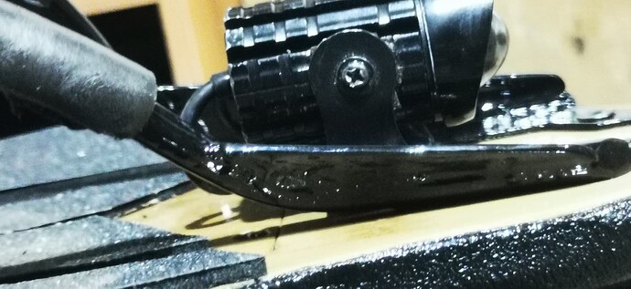

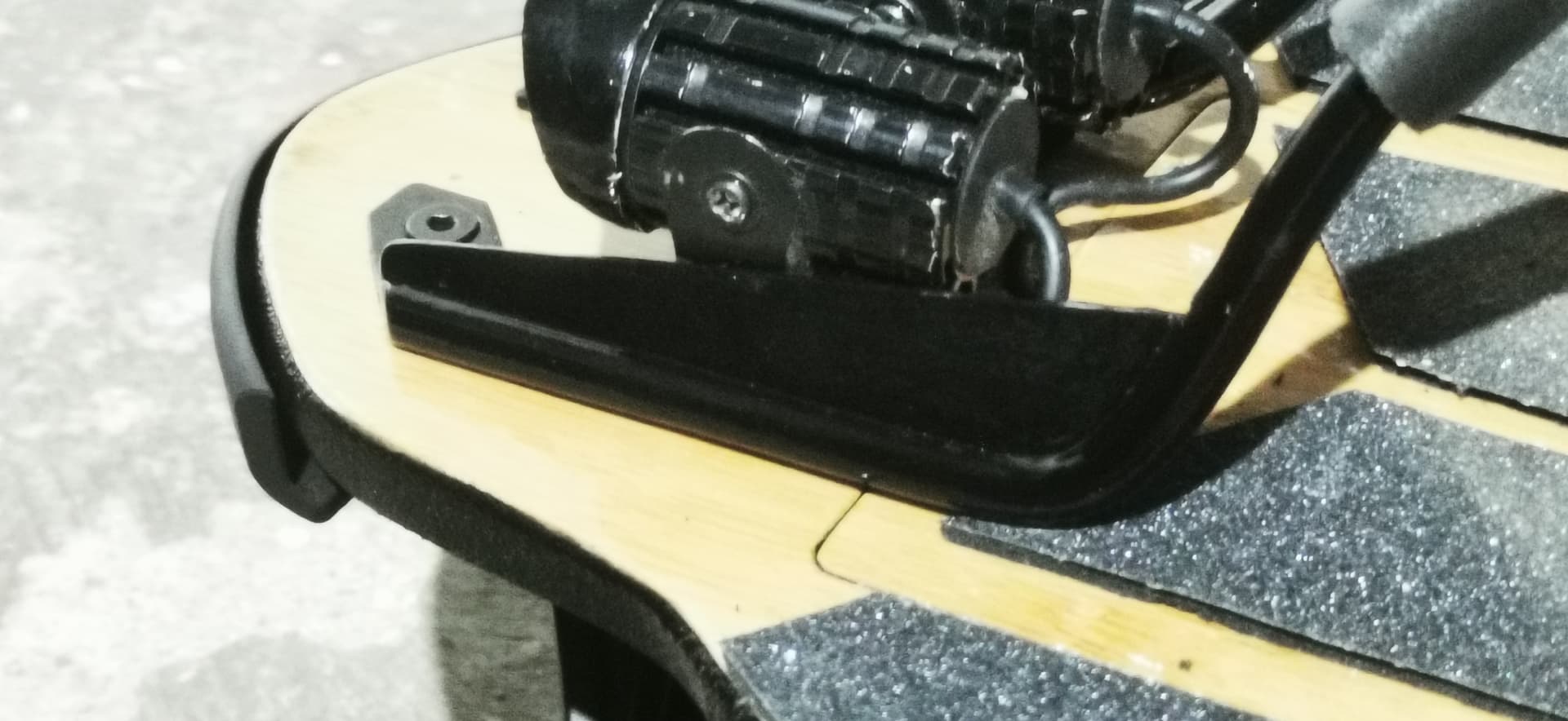

… au fait, même en acier 8mm c’était encore trop flex. Du coup j’ai soudé 2 platines de renfort et là c’est nickel. ![]()

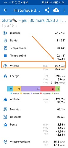

Cest pas tant de rouler a Vmax qui fait chauffer . Le courant etant ’ relativement ’ faible . Mais les demarrages et accel . Surtout avec des cloudwheel plus grandes et plus molles . Faut passer en 4wd ![]()
C’est certe énorme mais hors cloudwheels c’est d’origine après tout. Sacré différence quand même
Oui, impressionnant + 8kmh juste en passant de 90 à 105mm ![]()
Et autant de couple en moins.
… et surtout de frein ![]()

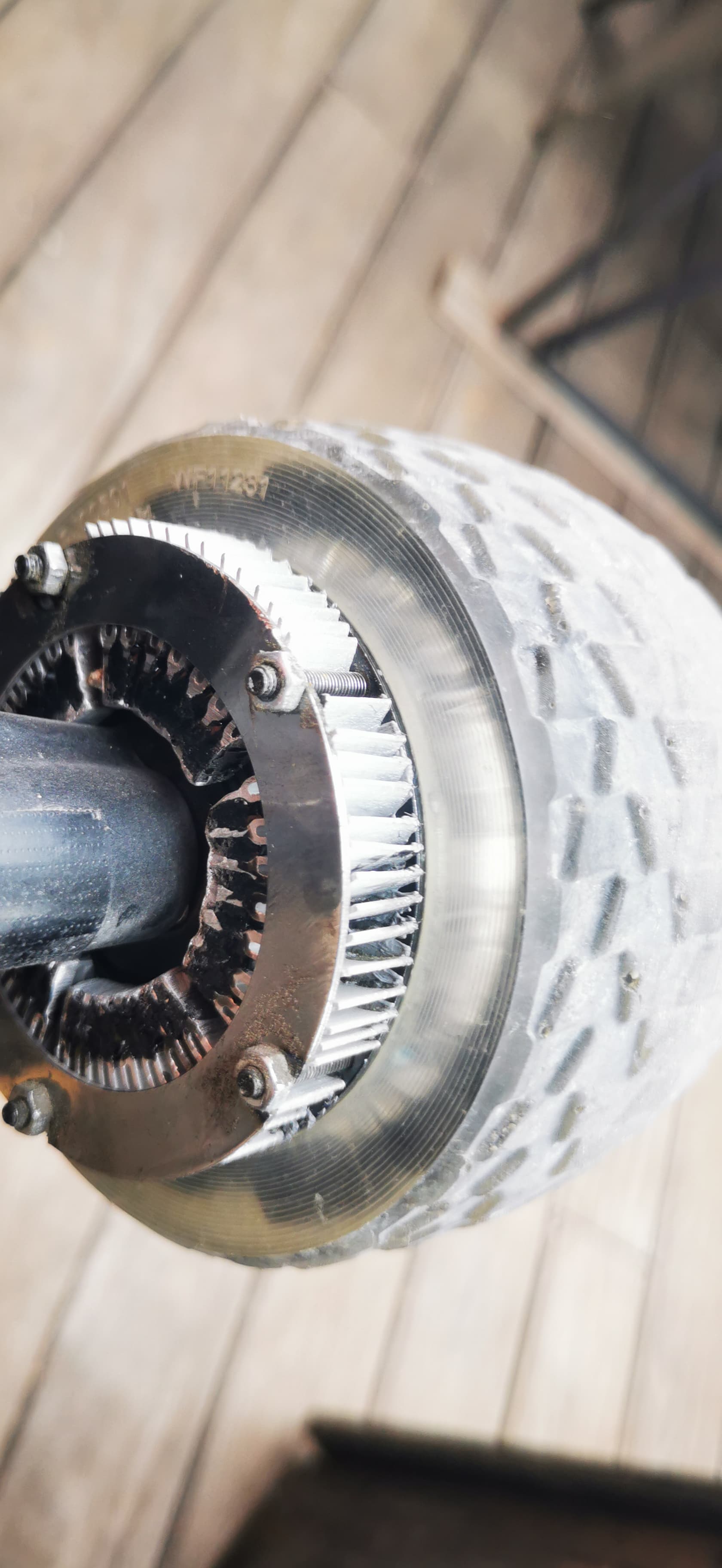

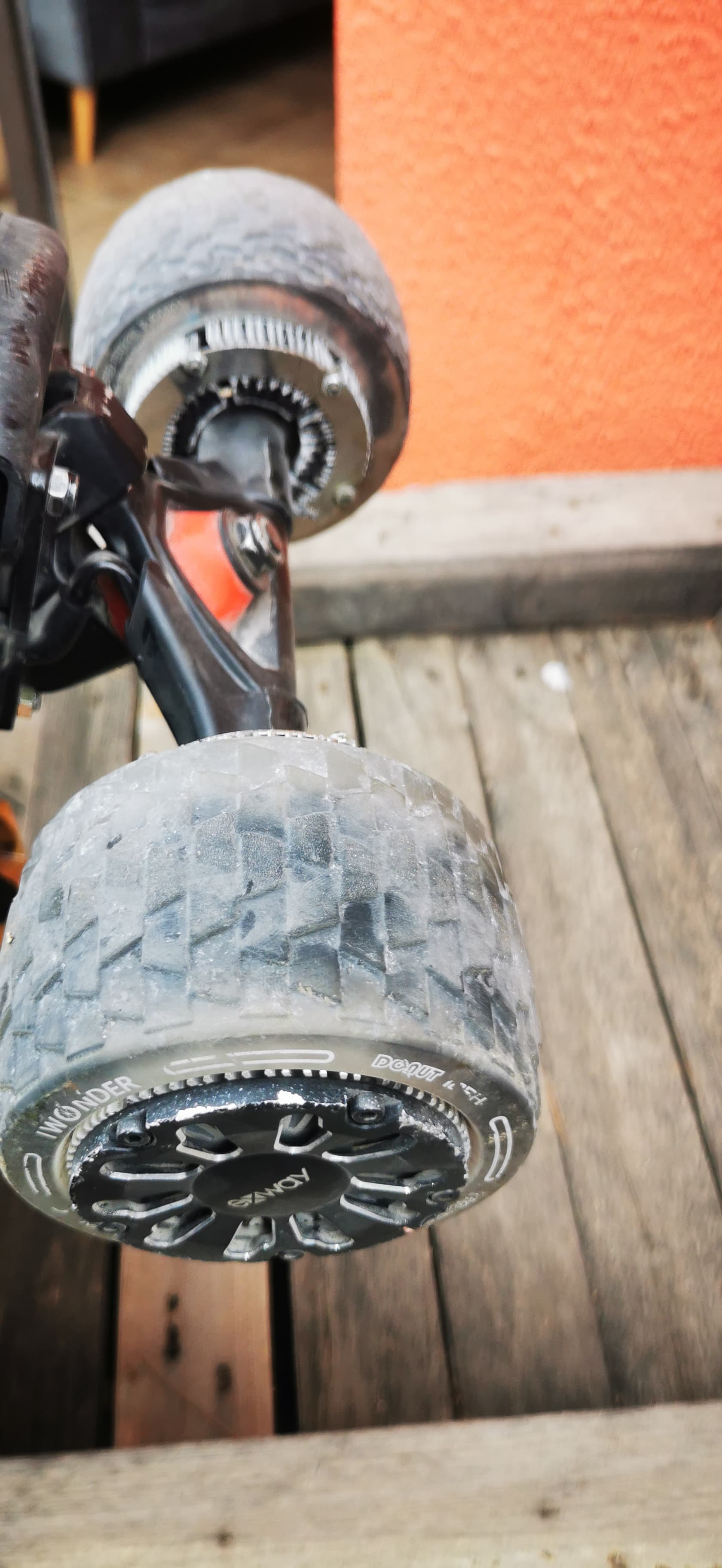

J’ai démonté les roues et hubs mais ça a l’air relativement propre.
