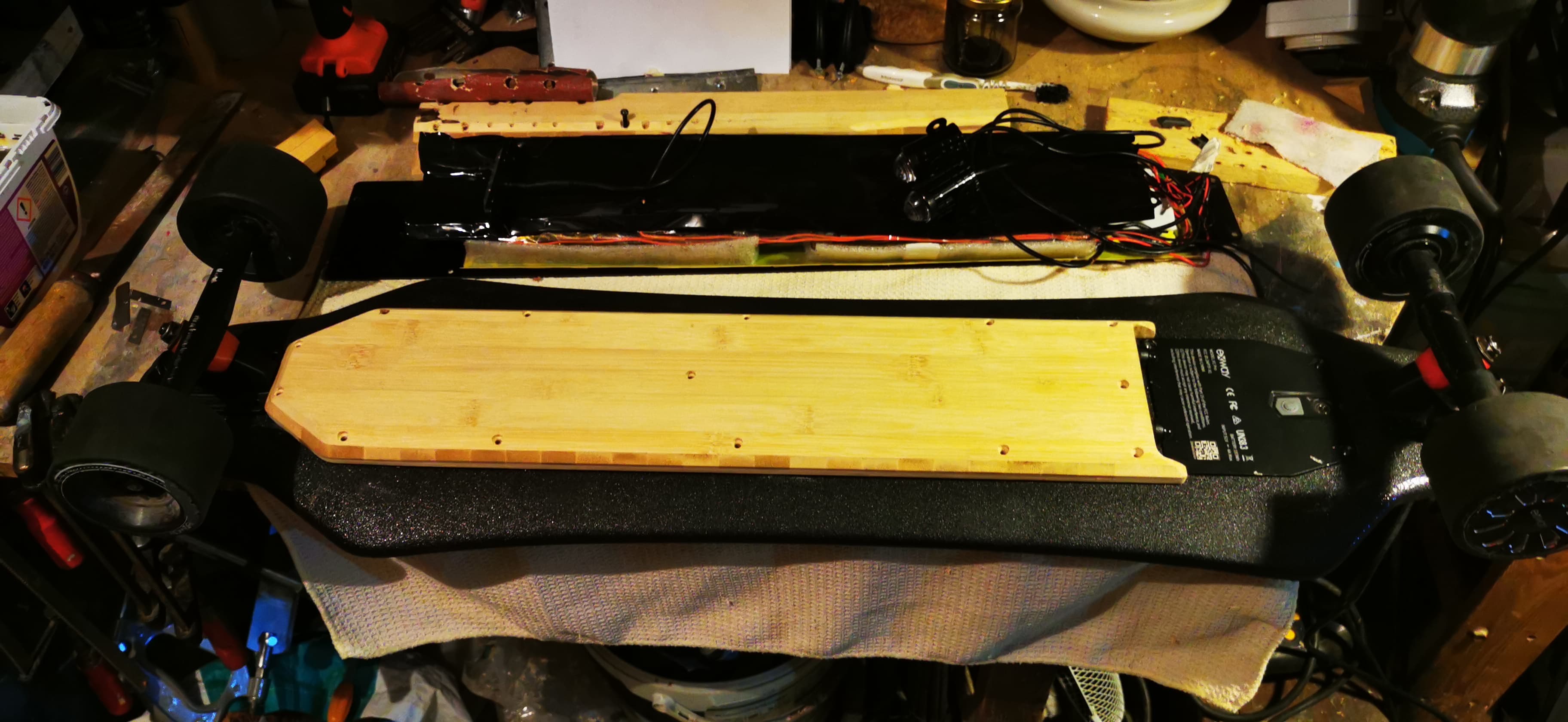

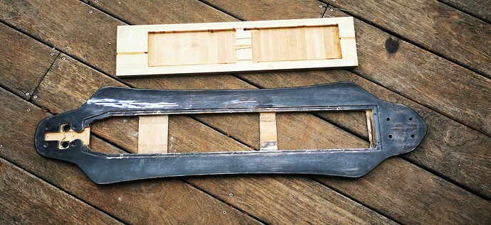

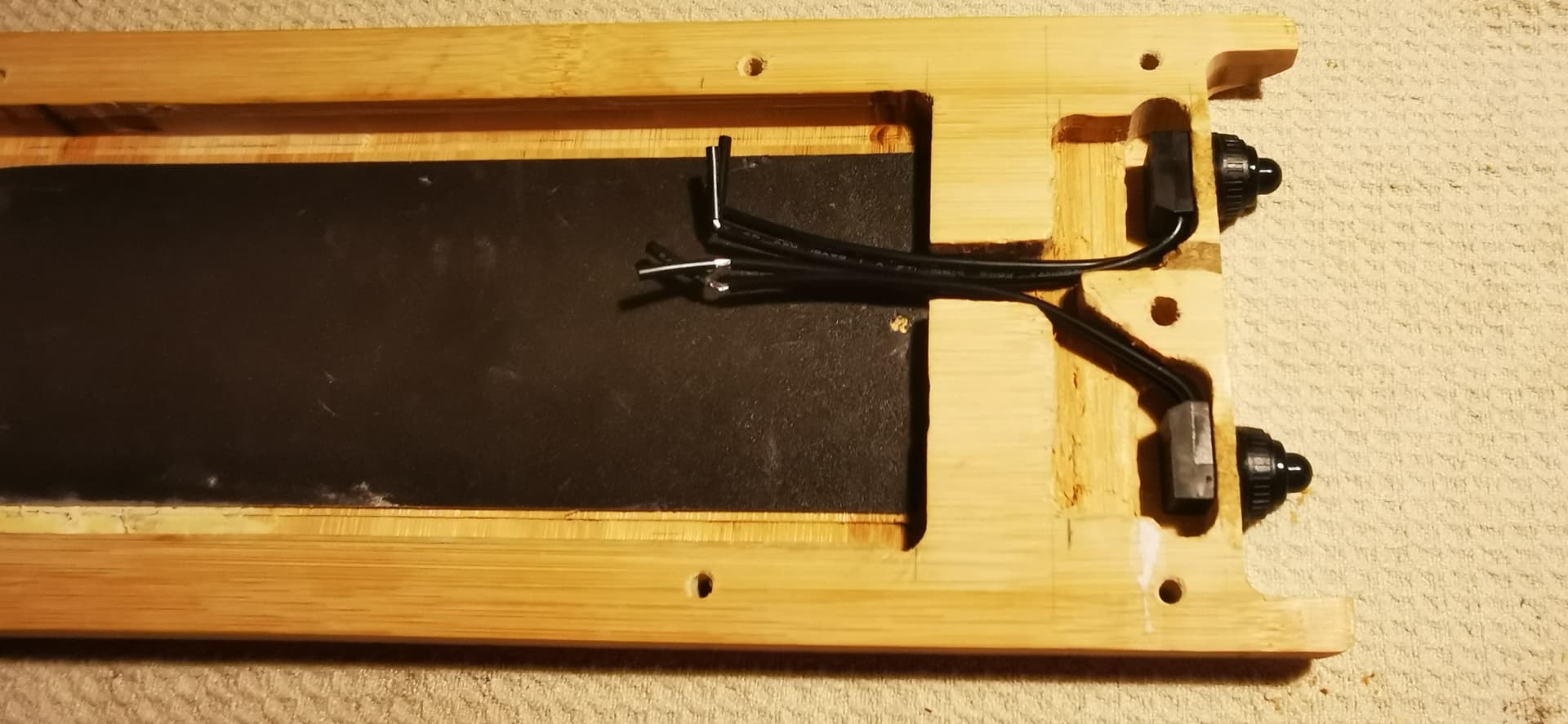

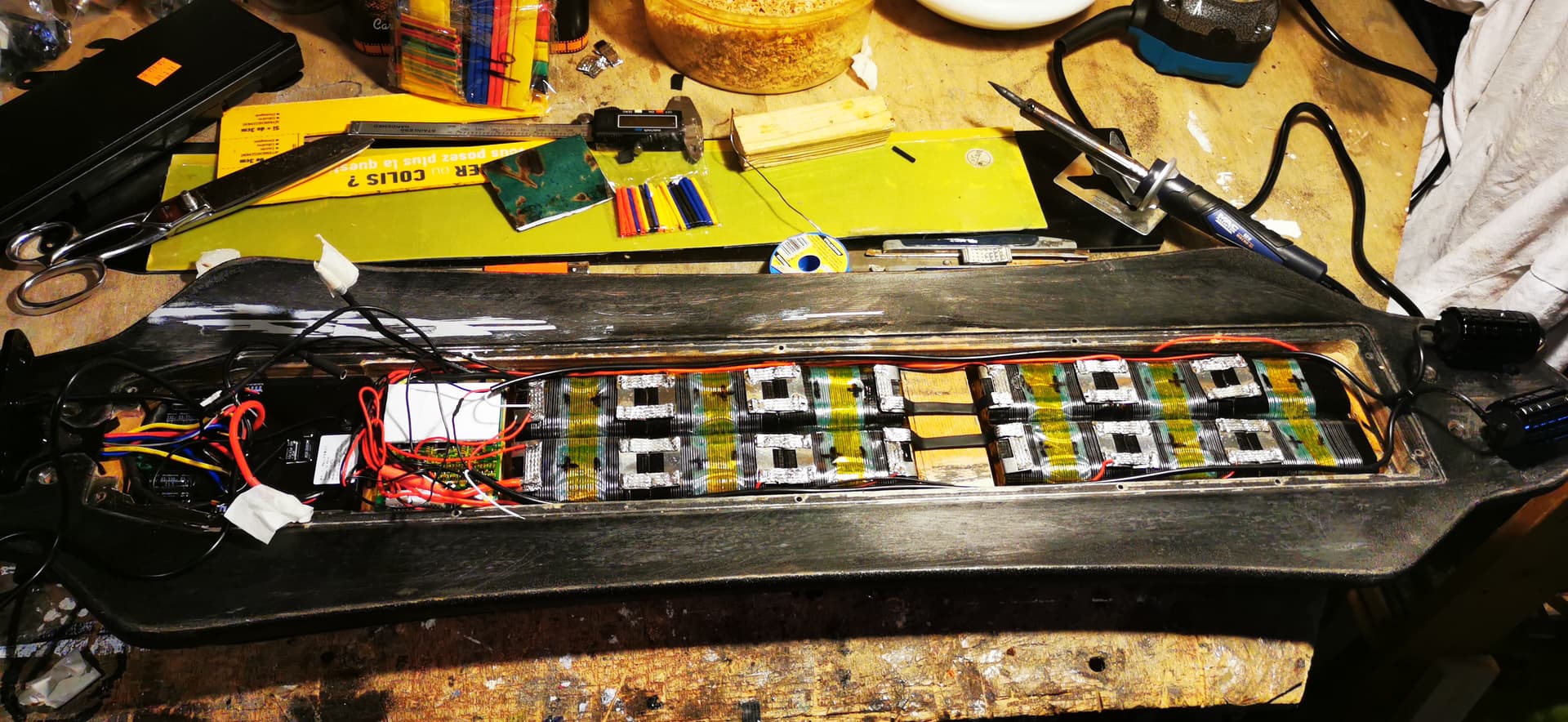

Integration des boutons on/off et selection du mode de l’éclairage.

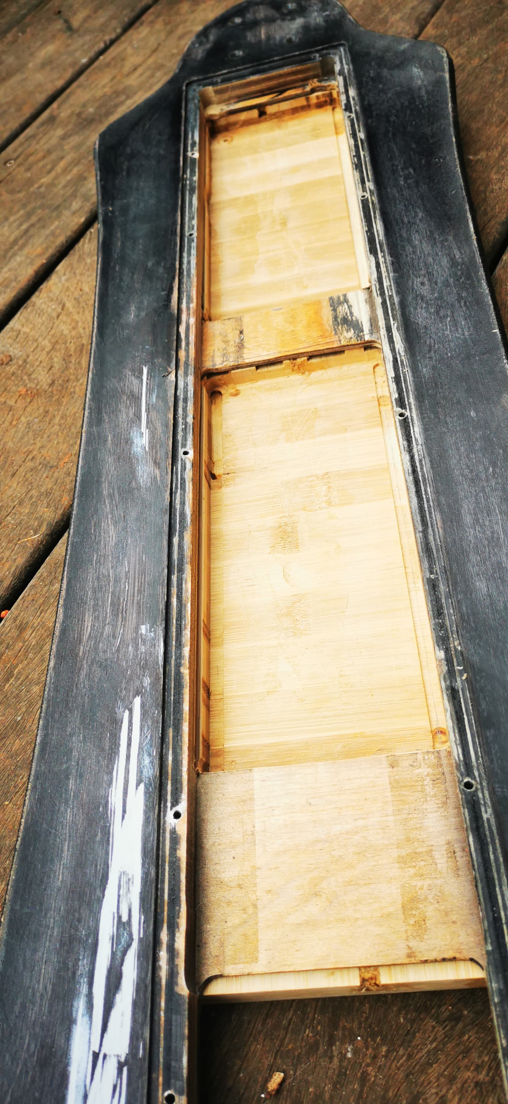

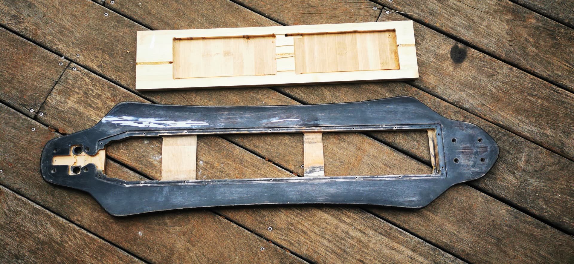

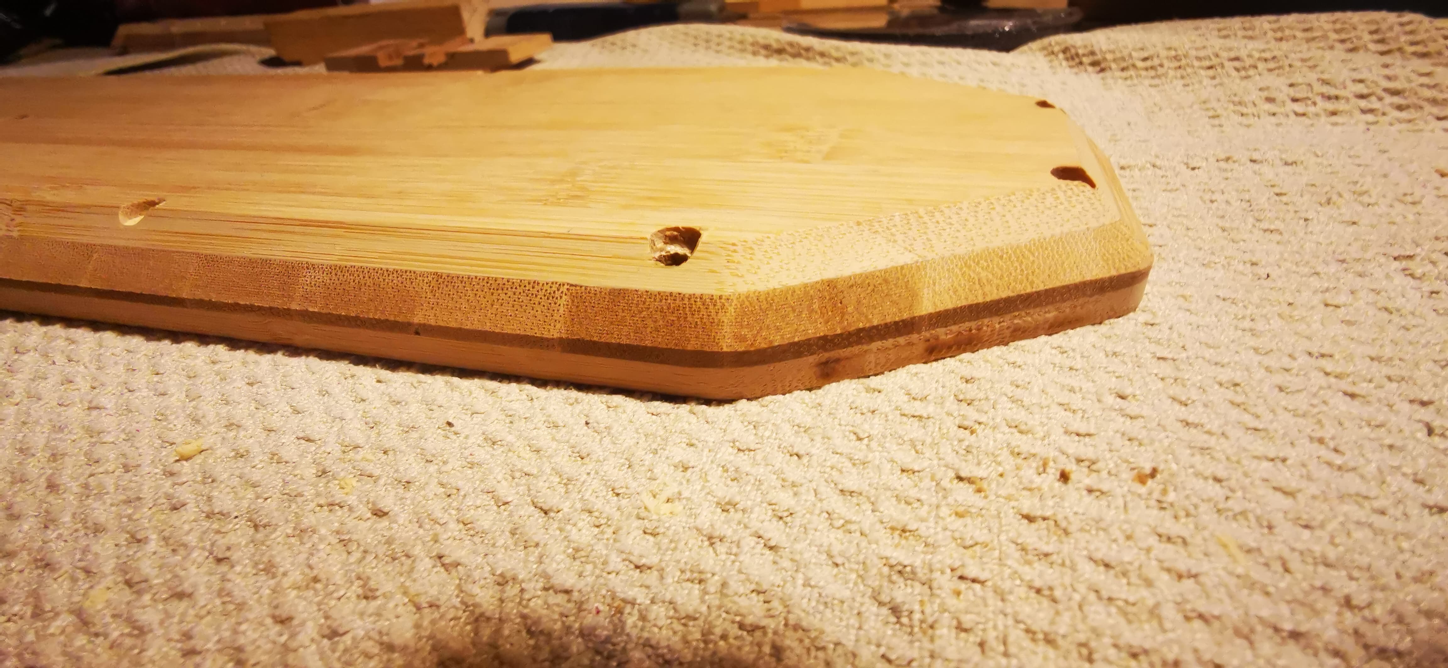

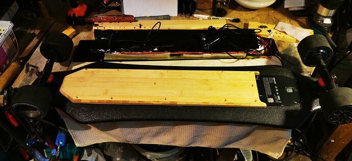

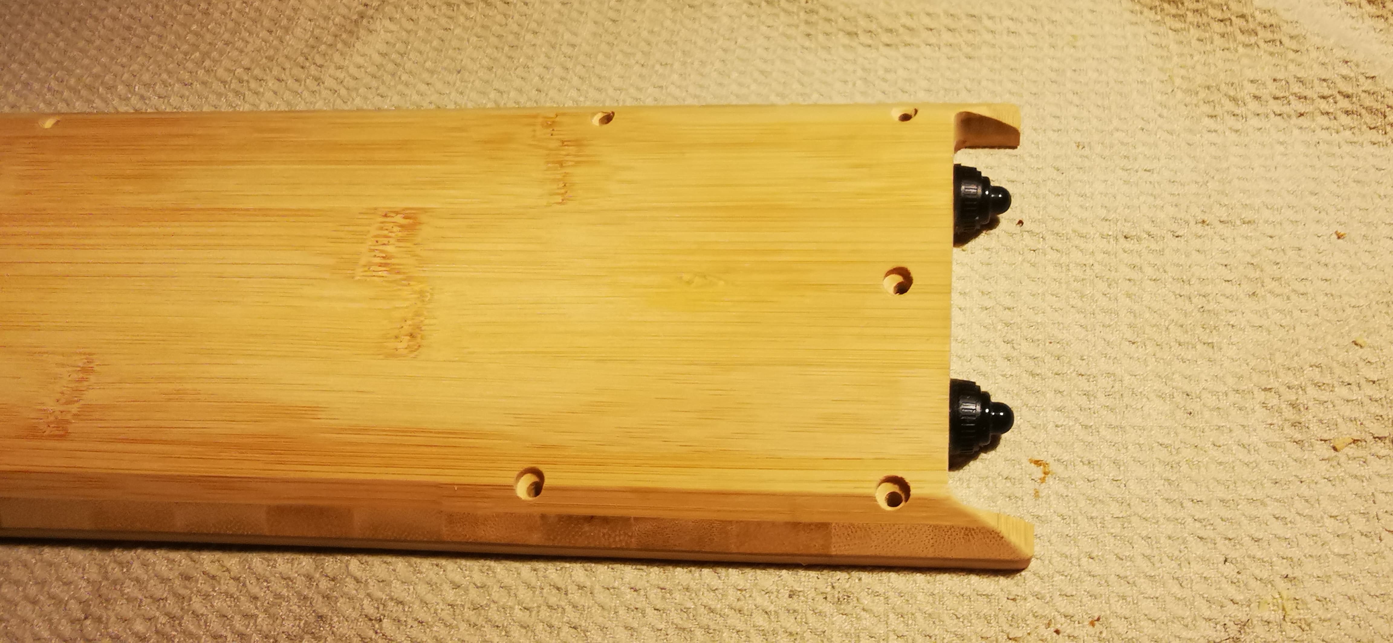

Finition de l’enclosure.

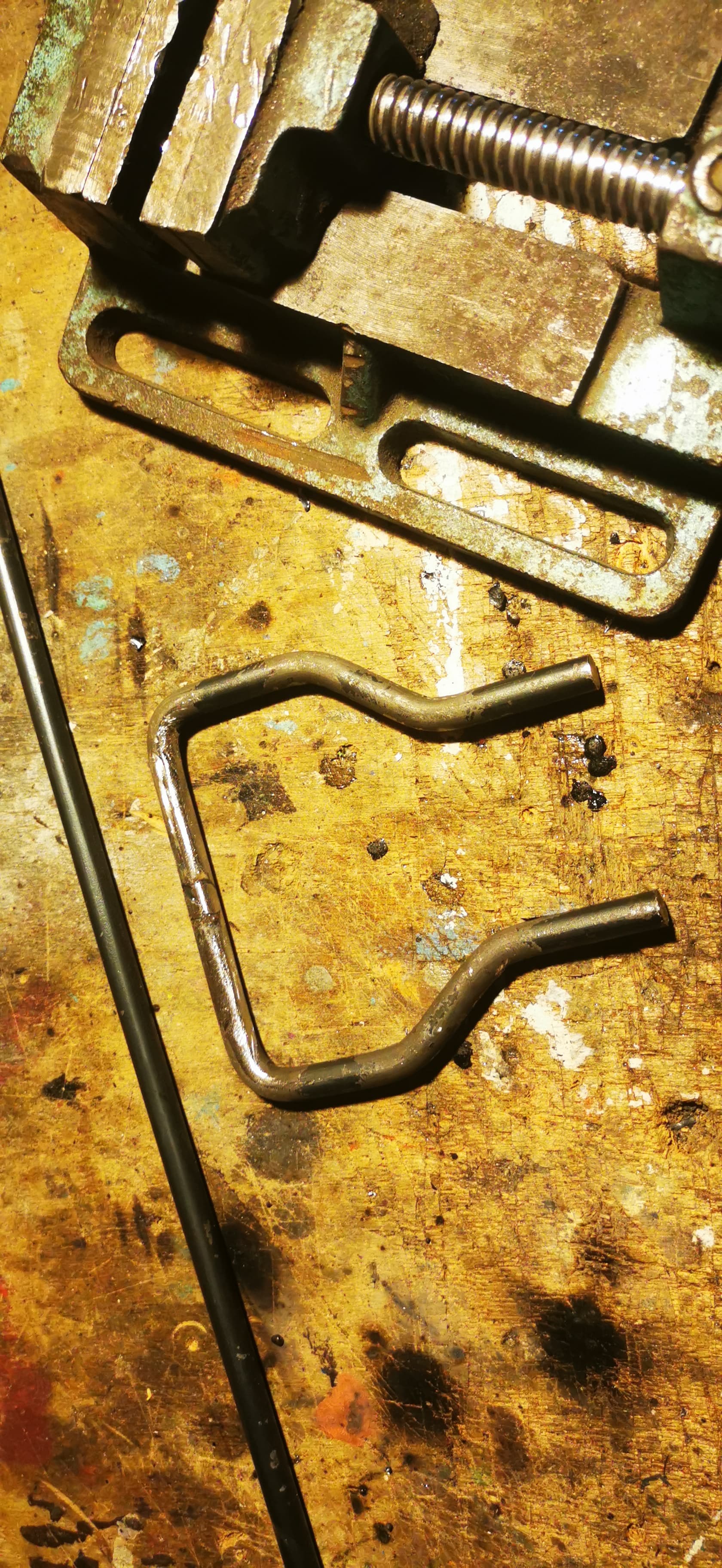

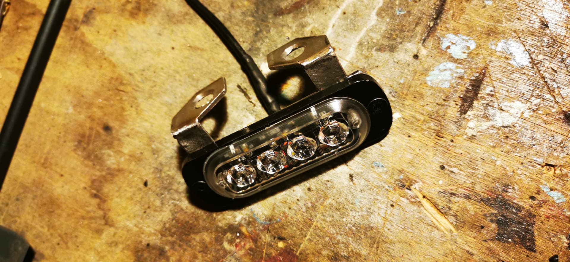

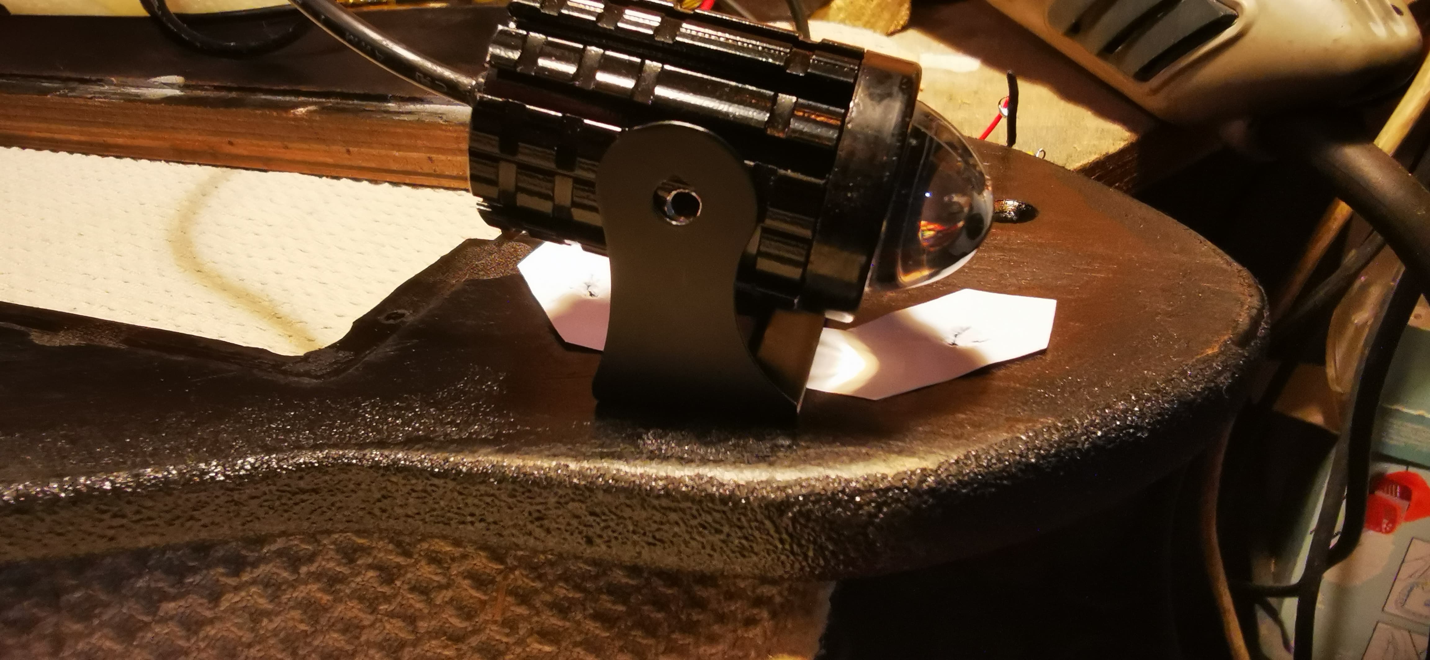

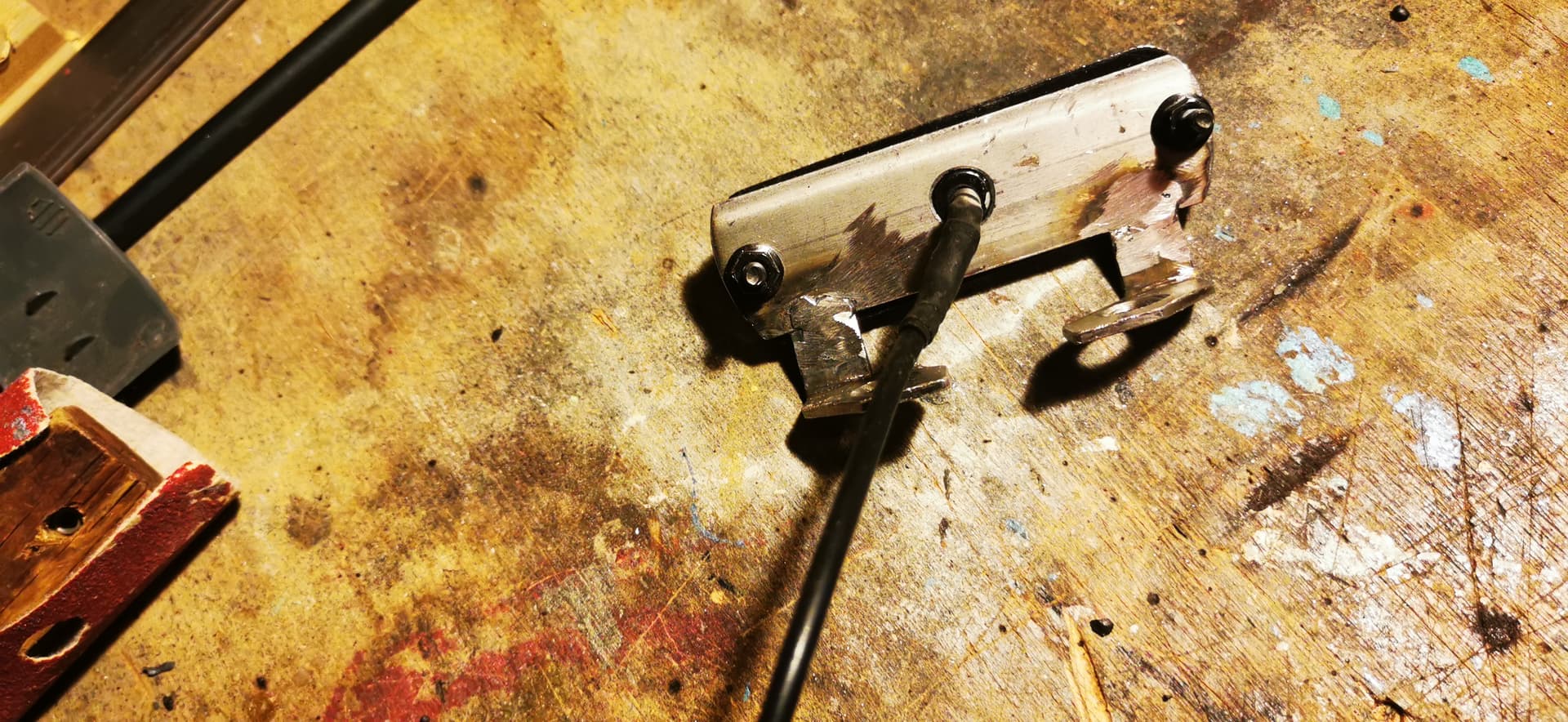

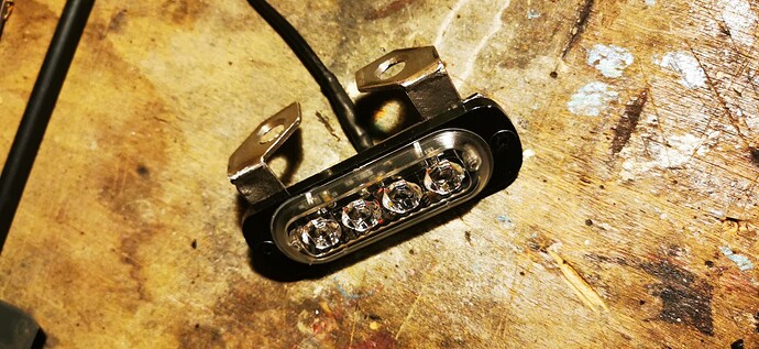

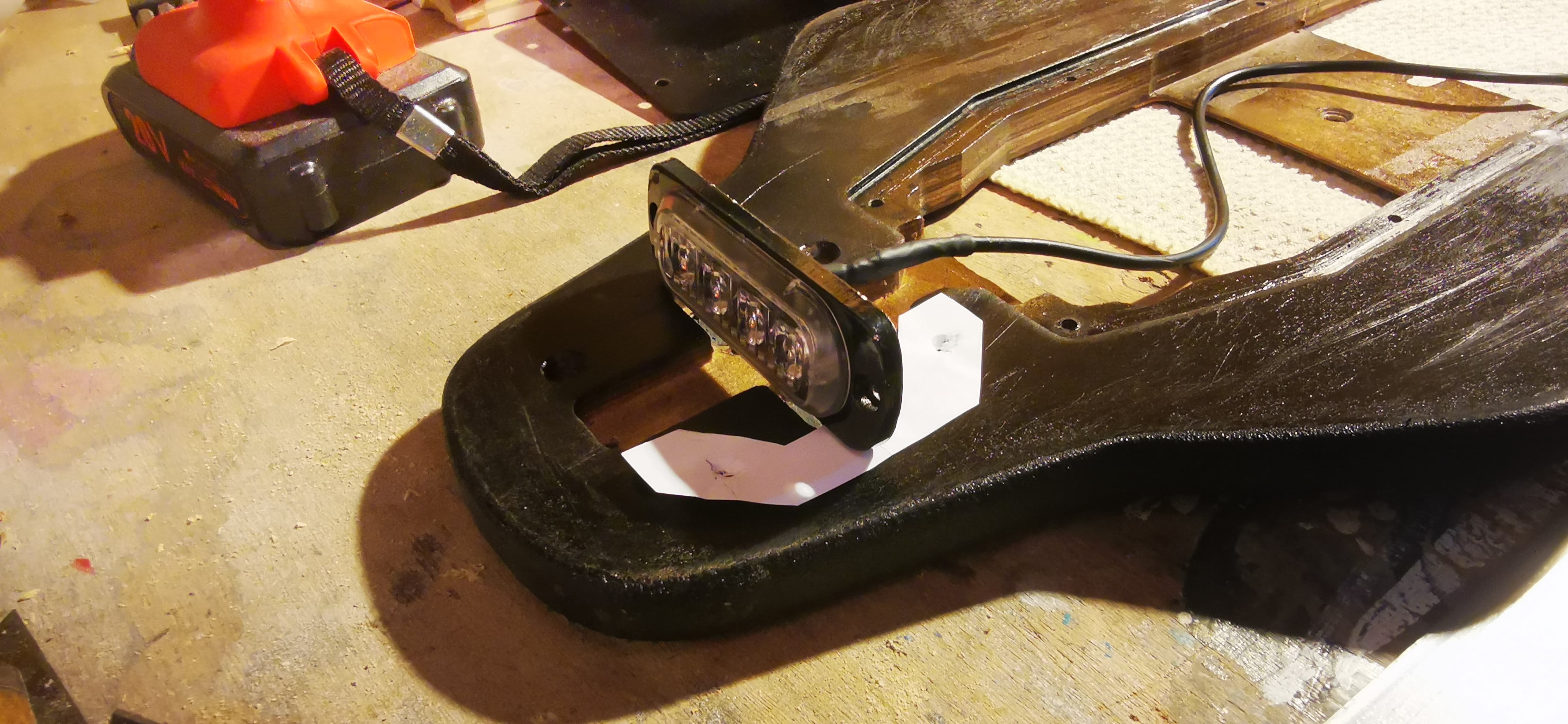

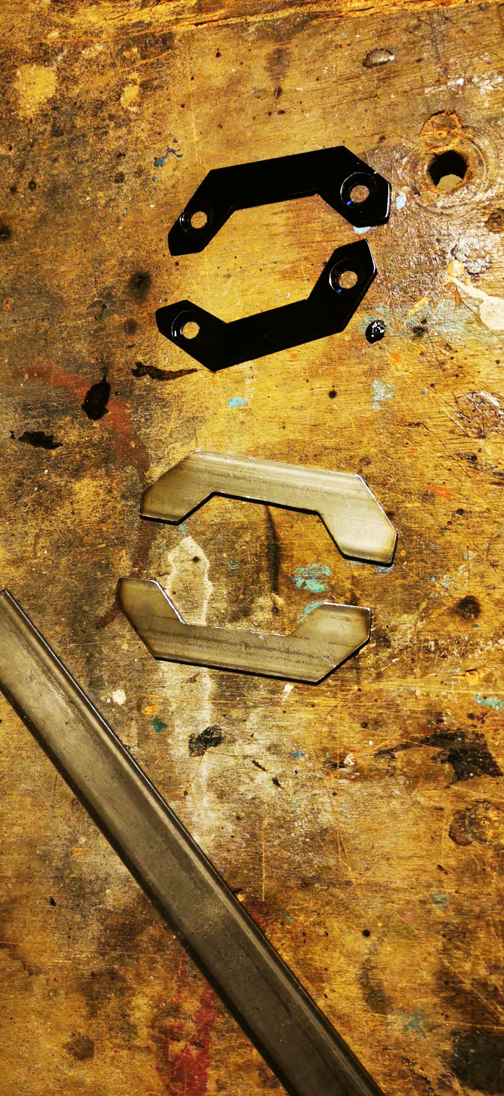

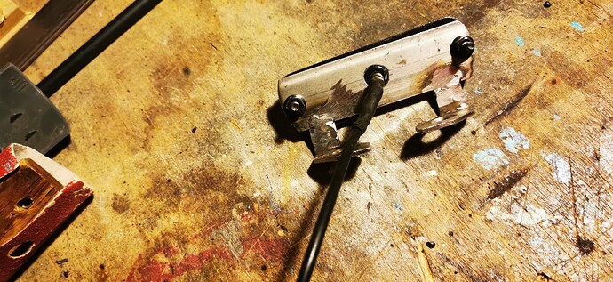

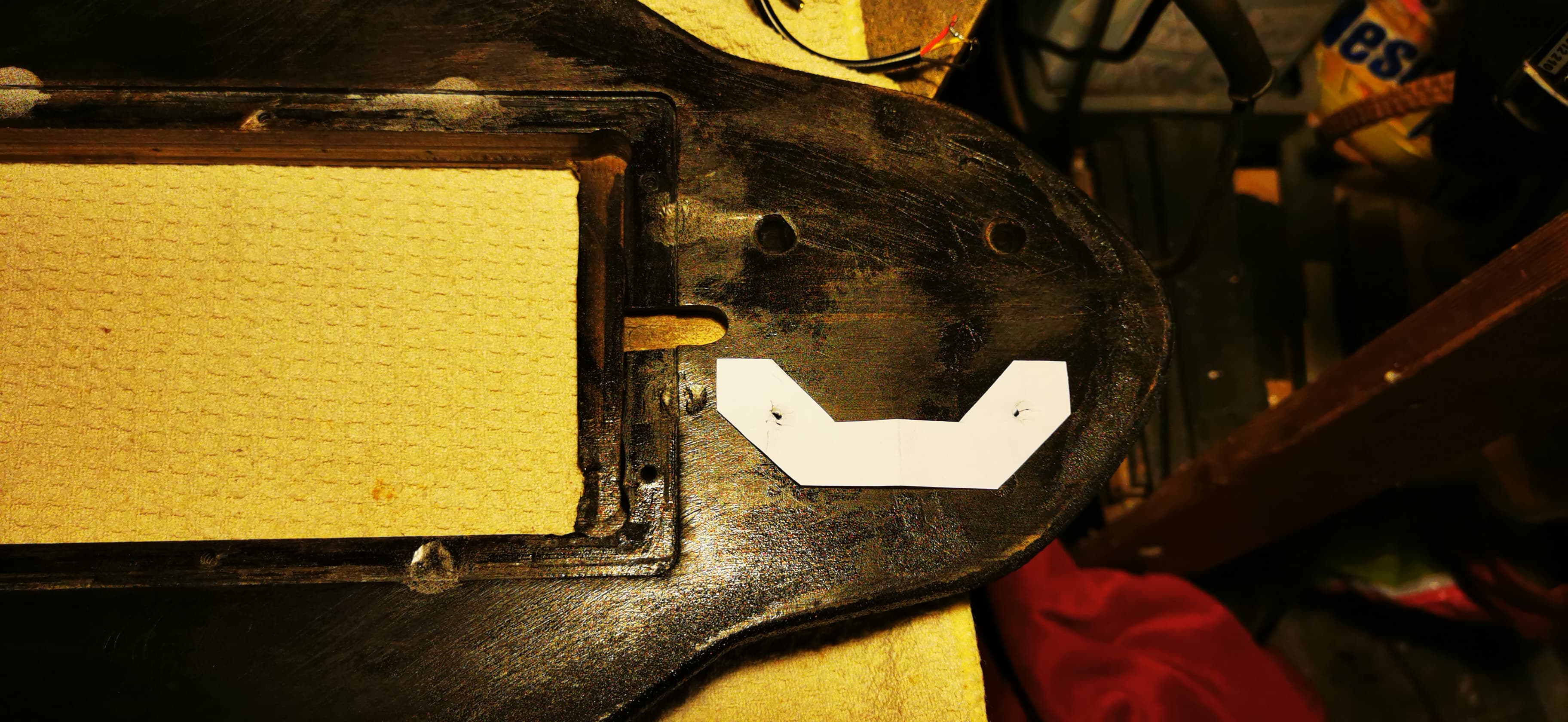

Réflexion pour les fixations de l’éclairage 12v.
Wow to bosse bien ! Ce bloc de bambou est magnifique
oui tres joli lenclosure.

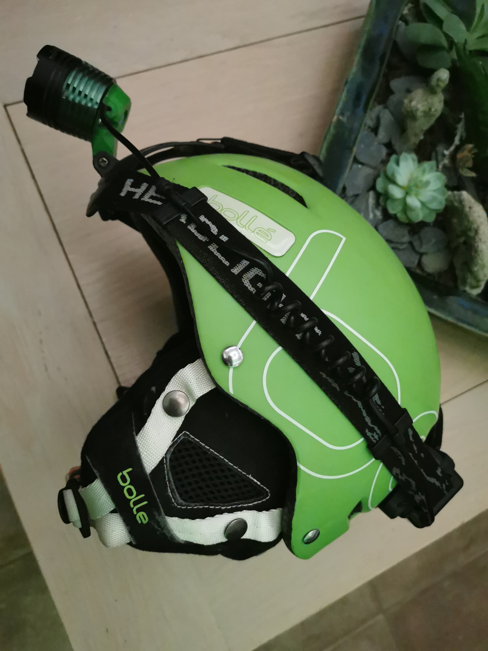

Pour l’éclairage j’ai un lampe torche a la main. je l’oriente comme je veux et ça ne me pompe pas la batterie. le problème des eclairages embarqués c’est qu ils sont trop bas et qu’à la première bosse tu ne vois plus rien derrière.
C’est clair, l’éclairage sur le deck à ses limites, mais j’ai mon arme secrète…
… du coup on peut dire que je fais de la spéléoboard ?

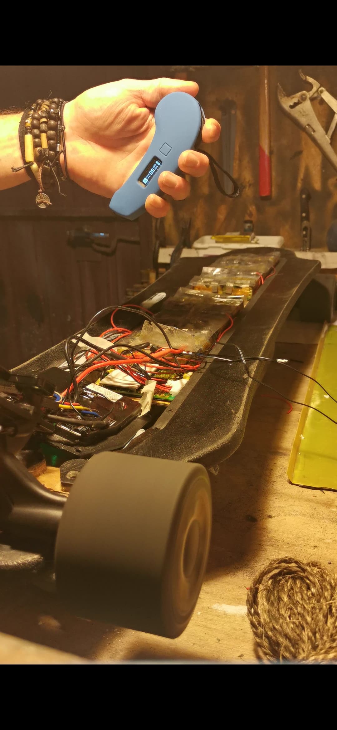

Et sur la range du nouveau pack ta test ?
J’avais jamais vraiment testé.
Mais sur mon trajet habituel de 8km pour aller au taf, avant j’arrivais avec environ 50% de batterie restante, avec le nouveau pack je suis plutôt autour de 70%.
From 16 to 26km ce qui serait logique. Pas mal, c’était un beau projet ![]()

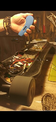

Par contre grosse frayeur cet aprem
… La board s’est carrément éteinte sur un gros freinage, donc roue libre en pleine descente… bien sûr (sinon c’est pas drole) , heureusement j’ai reussi à bien me freiner au pied avant de sauter de la board. J’ai retesté et rebelote, extinction de l’esc. Ca me l’avait jamais fait avec la batterie d’origine… j’avoue que j’avais pas non plus fait d’aussi gros freinnage, j’ai pris un peu la confiance ![]()

… mais ça m’a pas vraiment donné de solution, en tout cas j’ai pas capté quoi faire avec mon Esc hobbywing
… Flippant quand même que les fabricants de des Esc ai pas prévu se genre de de choses où c’est vraiment dû au changement du pack batterie ?
Ta batterie etait pleine? C’est l’esc ou le bms qui a coupé? Surement a cause d’une surtension…
Comme lurch je dirais Batterie pleine, freinage qui a du momentanément faire passer le voltage au dessus des 4.2 par cellules donc bms qui coupe je pense.
Oui, batterie quasi pleine.
Je ne sais pas si c’est le bms ou l’esc qui coupe maid ça éteint carrément la board.
Je referais le test avec une charge plus faible, histoire de voir à partir de combien, j’ai plus de risque de mourir dans un mur ou une caisse. ![]()

J’ai pas eu trop le temps de tester plus en détail cette histoire de coupure lors du freinnage, mais je me suis aperçu que ca coupait plus du tout, si les 3 éclairages 12v en série étaient allumés. Du coup j’allume tout même en plein jour
