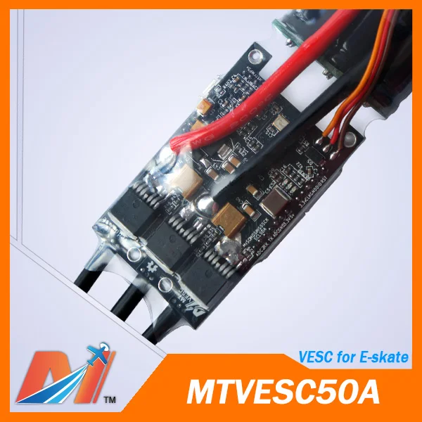

Sur le haut du VESC juste sous le câble d’alim’ rouge tu remarque qu’il y a des pins, 3 sur la photo 5 en “vrai” quand on change la perspective.
Check si ils ne rentrent pas dans la gaine du dit câble rouge. J’avais les même symptômes et c’était le problème.
pas de problème de câblage, rien touché a ce niveau, c’est juste suite a la mise a jour puis a la nouvelle config.
5minutes avant je roulais avec sans le problème.
C’est pas une histoire de câblage c’est juste qu’il arrive qu’au bout d’un certain temps avec les vibrations et les petits mouvements ou les manipulations comme une mise a jour il arrive qu’aider par la pression de la gaine thermo’ les petits pins percent dans la gaine ce qui fout la merde dans le VESC. Si tu dit que c’est tout bon, je sais pas :?
