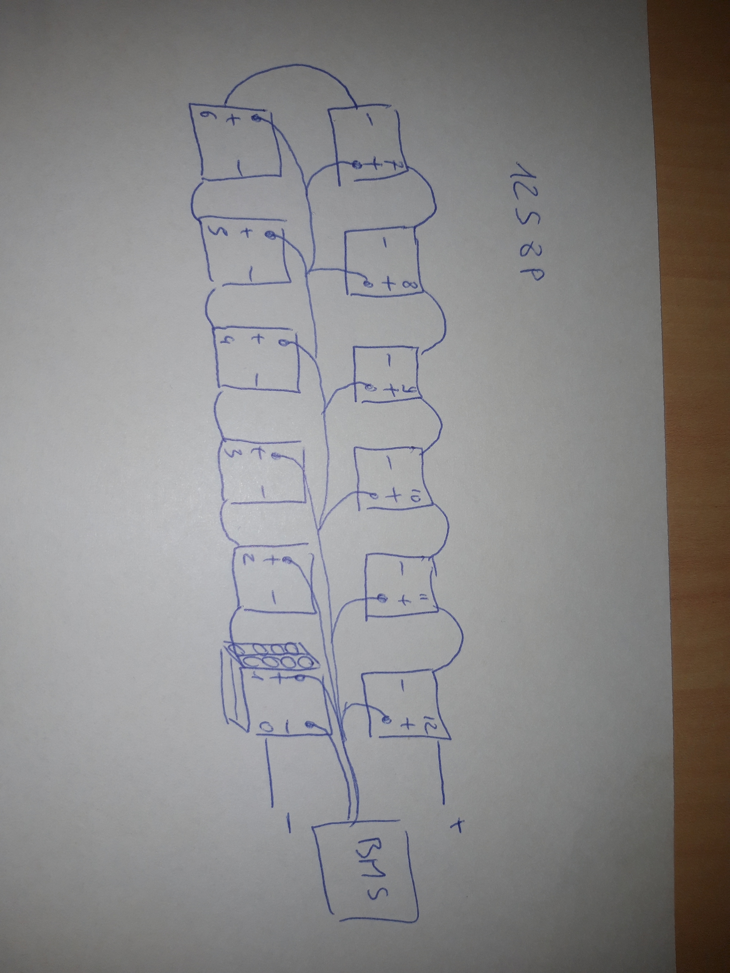

voilà le plan que je souhaite mettre en place
Une batterie 12S8P de 43.5v 28.8ah.
J’ai choisis des accus Samsung Q30 3000mAh 15A en décharge
Se qu’il me donne 120A en 8P pour 48A max par moteur donc moins de 100A sa devrait donc pousser pas mal
5A c’est la décharge
Pour trouver ta décharge max et ton ampérage heure max, il faut compter le nombre d’éléments en parallèle
Là, tu vas être en 8P, donc 8 éléments en parallèle, donc 28.8ah et 40A de décharge
C’est trop peu 40A, surtout pour du tout terrain, donc tu devrais chercher une autre cellule : regarde les 30Q par exemple, 3Ah et 15A de décharge par cellule
Ok c’est noté merci
du coup le min total de décharge le mieux se serrais quoi ?
voir config pour savoir le mieux par rapport aux matériels
si je prend des Samsung INR18650-30Q 3000mAh - 15A
je passerais de 28Ah à 24Ah et 120A de décharge pense tu que se serrais le mieux pour ma config ?

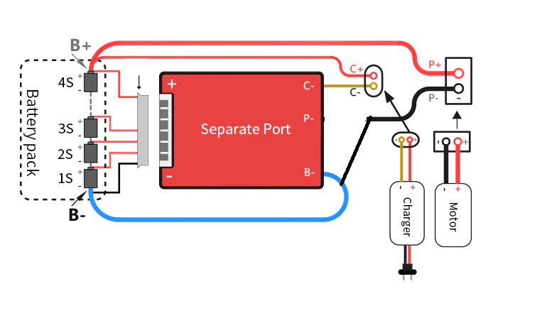

et pour le BMS je vois pas quelle ampérage choisir je serrais bien partie sur du 40A me bon je veux pas faire de boulette lol.
c’est bien 120A, d’autres jugerons que tu pourrais avoir plus mais déjà 60A par moteurs en continue ca envoie ! et c’est cohérent si tu prends un vesc dual 4.20
Le BMS ca dépend si tu le mets en charge et décharge, ou uniquement charge
Je te conseille fortement uniquement charge, c’est moins cher et plus safe
Donc si c’est seulement pour de la charge, 40A c’est beaucoup, il faut qu’il soit fait pour un courant supérieur à ton courant de charge, donc regarde à combien d’ampère tu vas recharger ta batterie
Je pense qu’un bms de 20A, voir 25A pour être safe c’est bien
t’es sur pour le schéma ? ca me parait faire décharge aussi là
j peux pas trop t’aider pour l’installation du bms, je l’ai fais une fois c’était une prise de tête de comprendre le schéma
