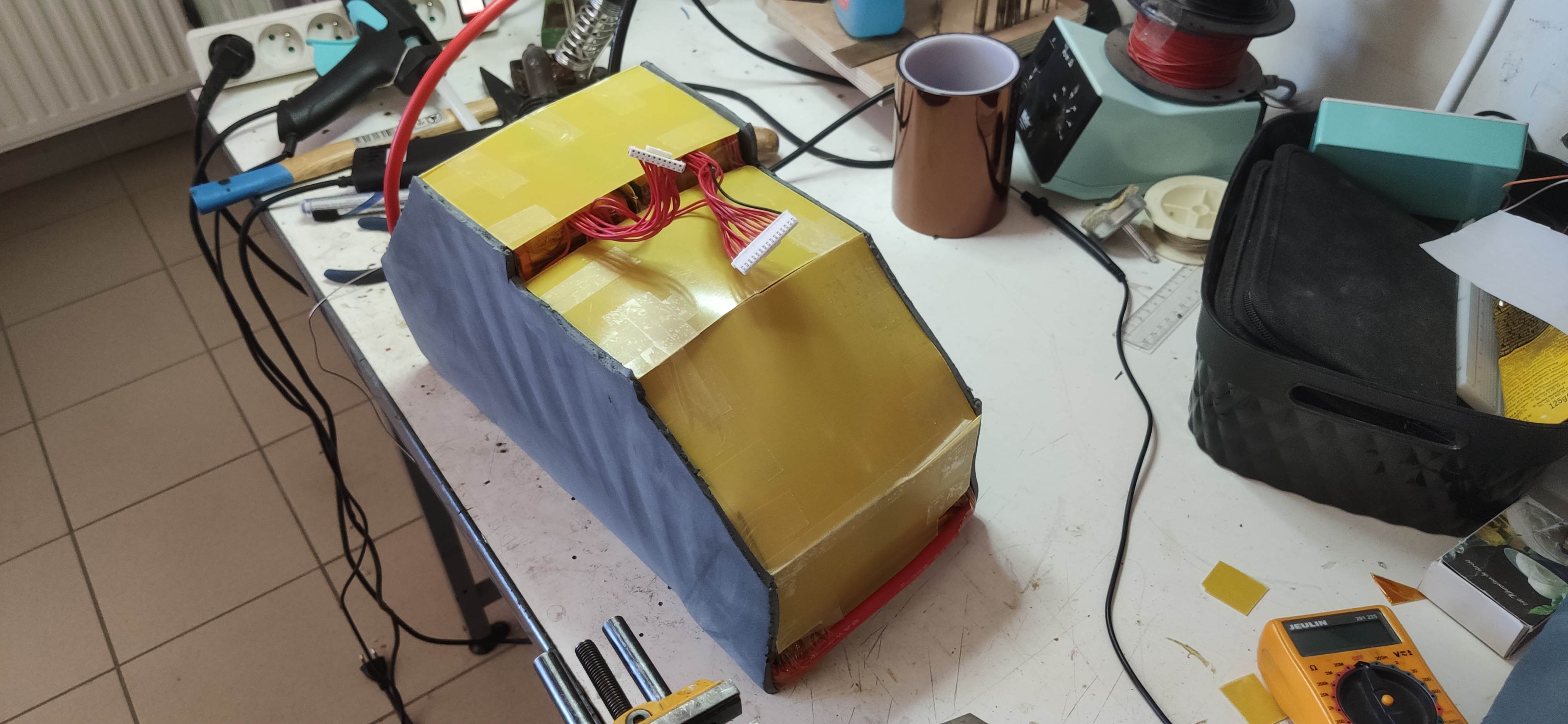

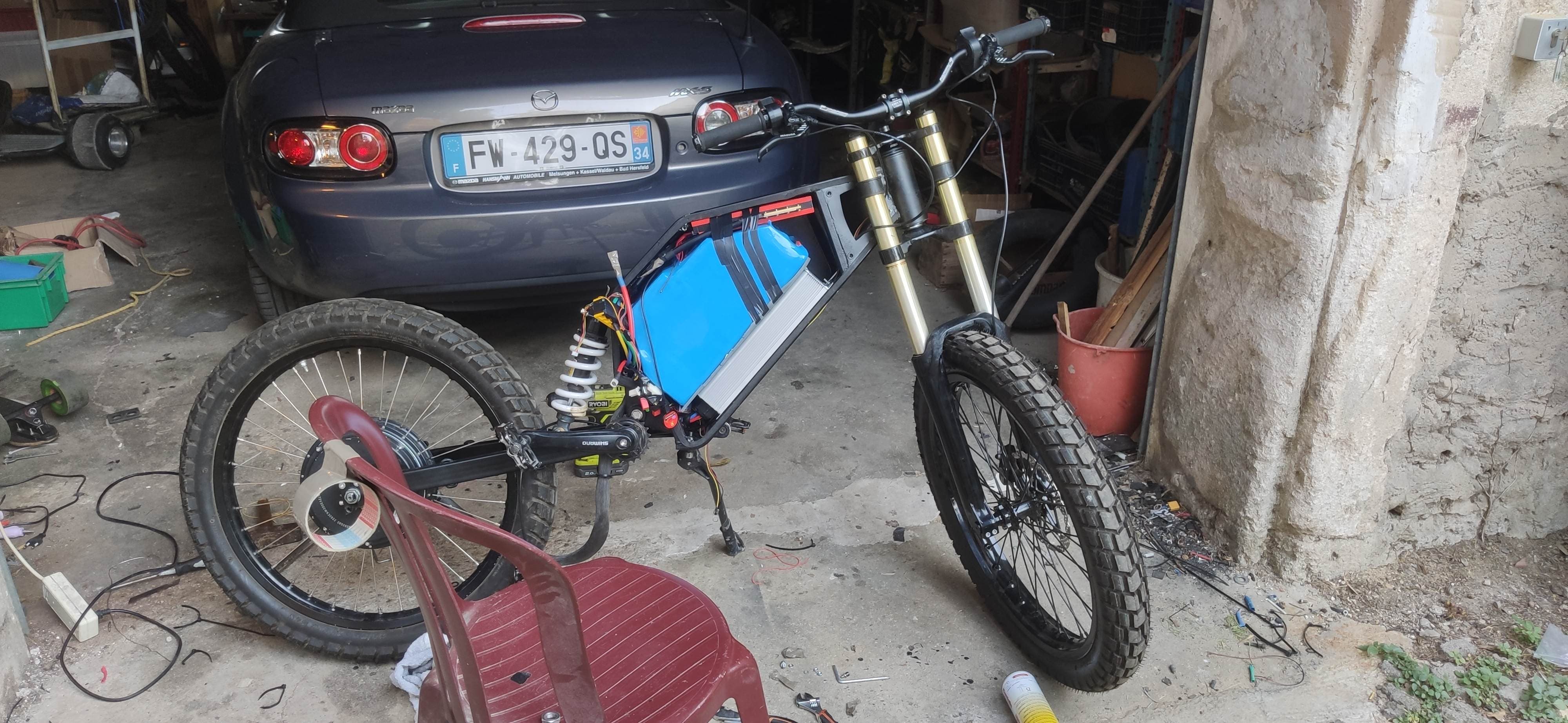

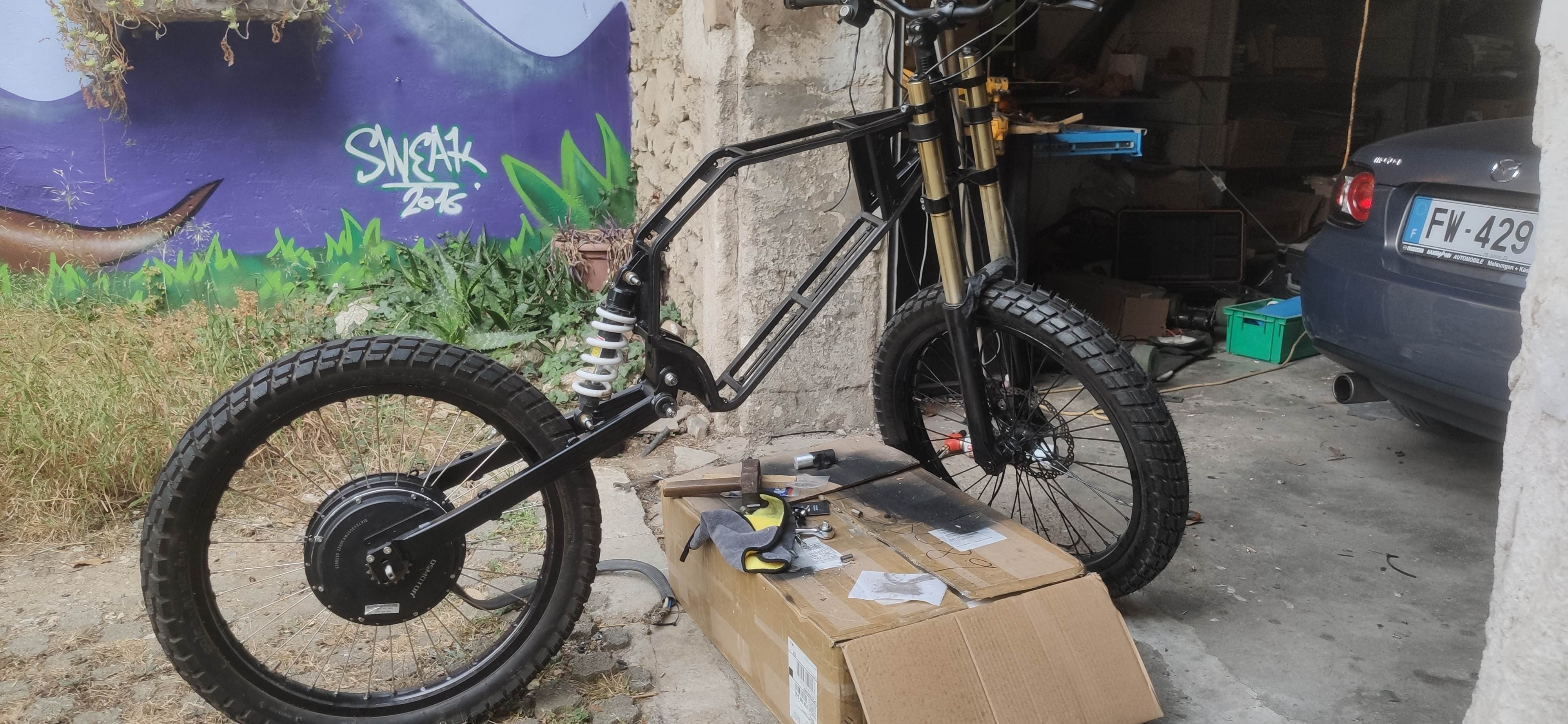

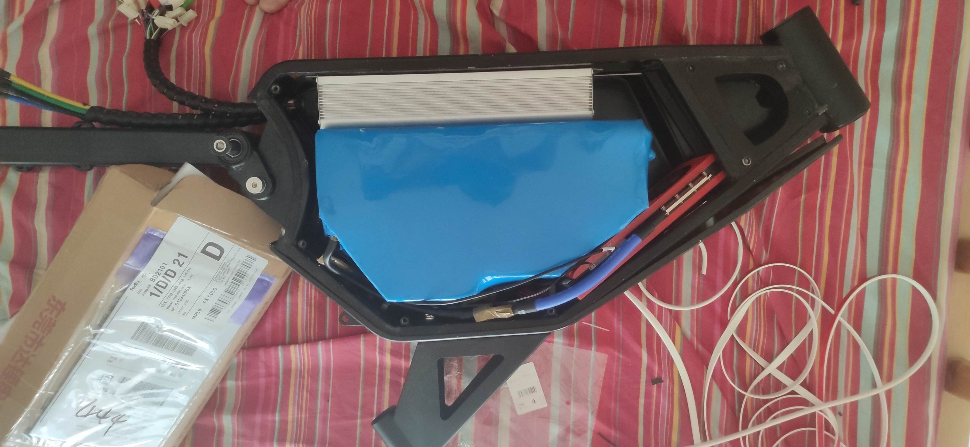

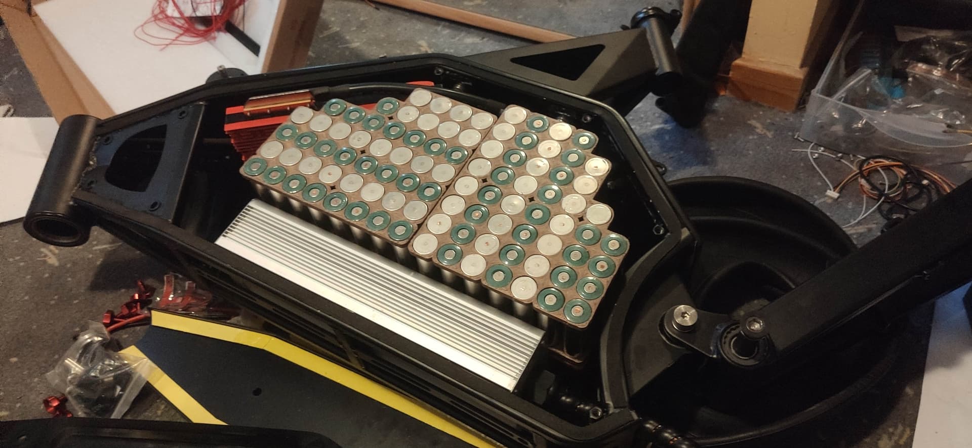

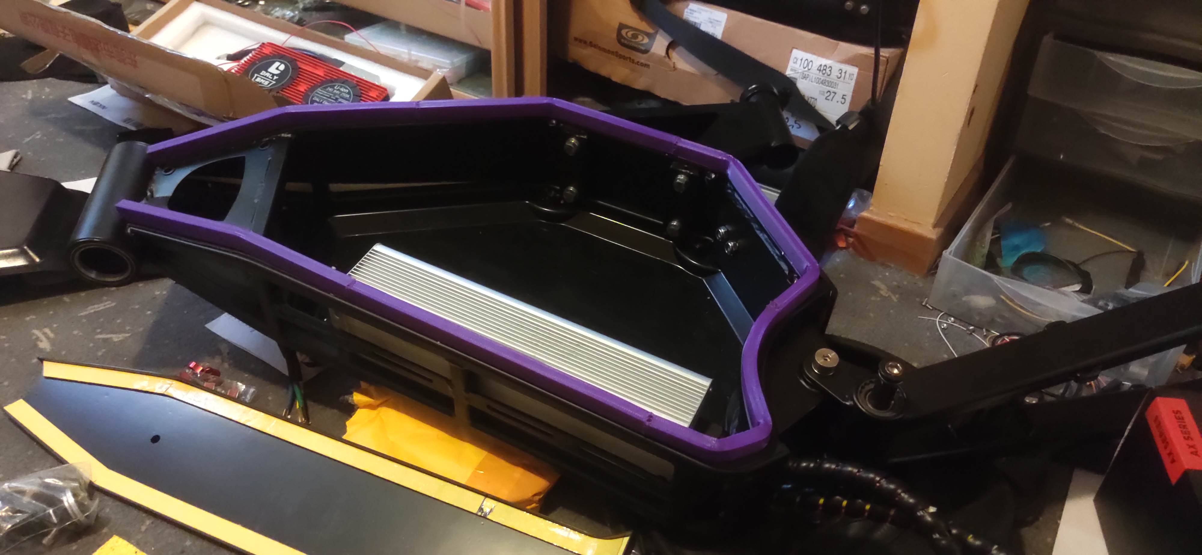

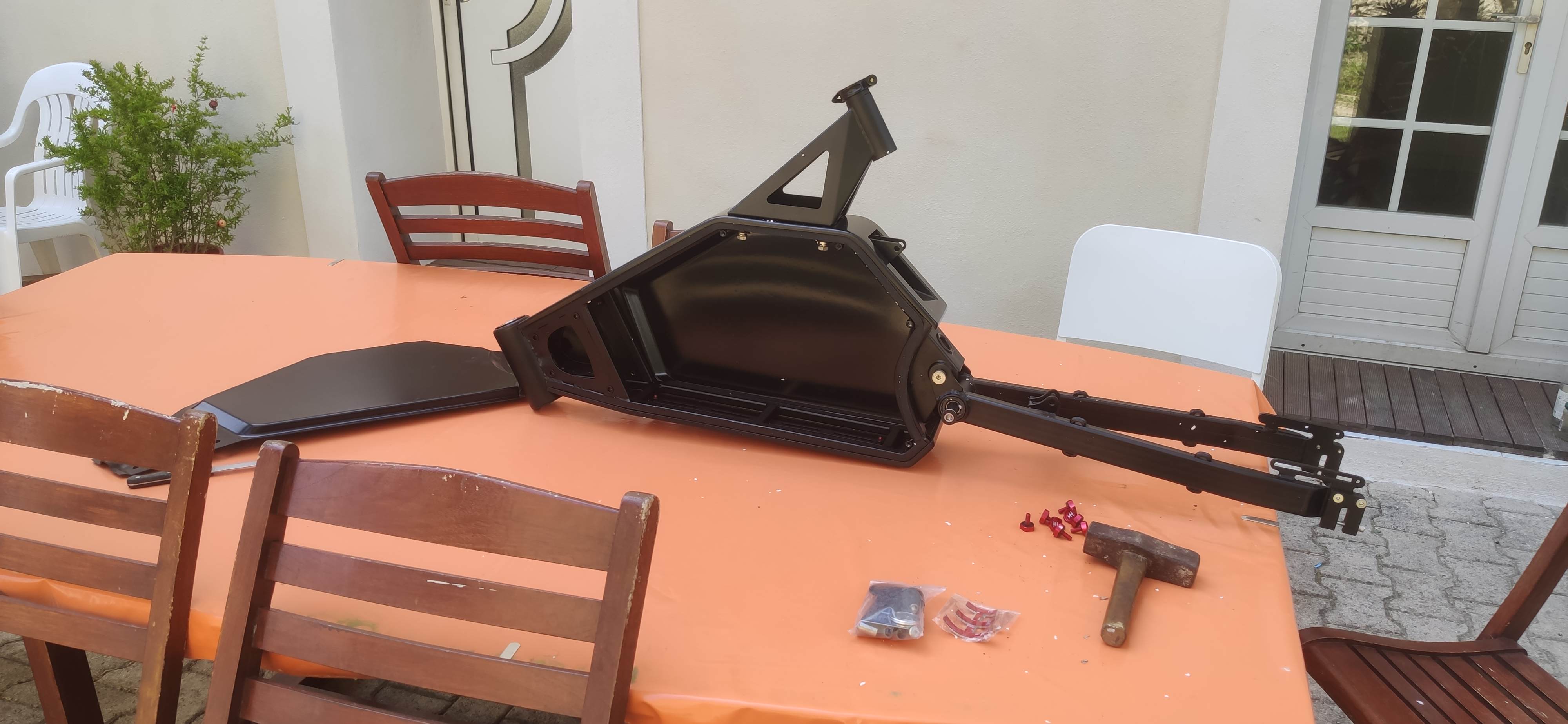

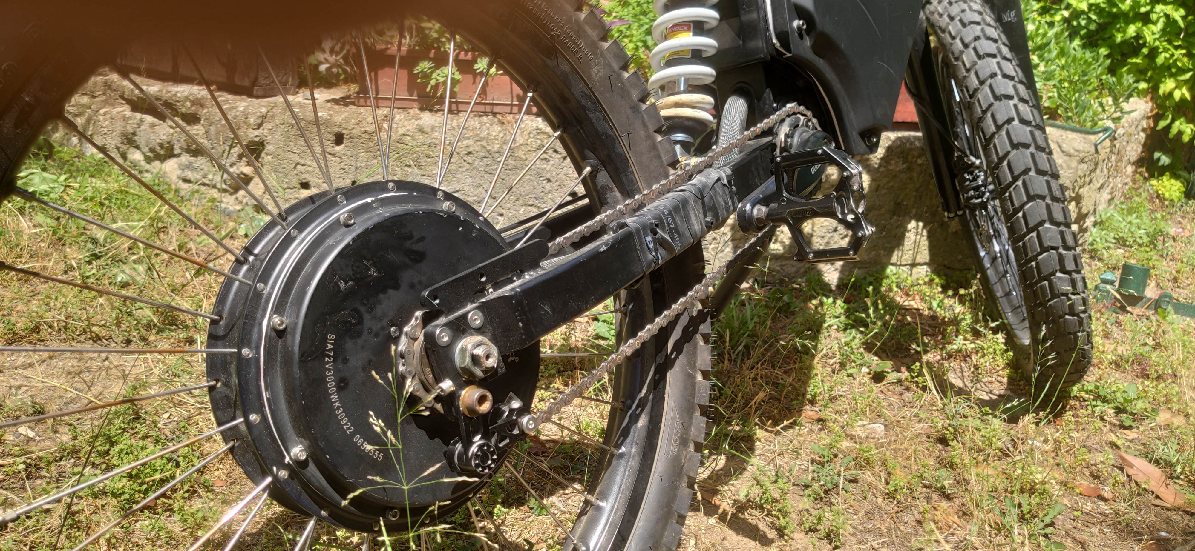

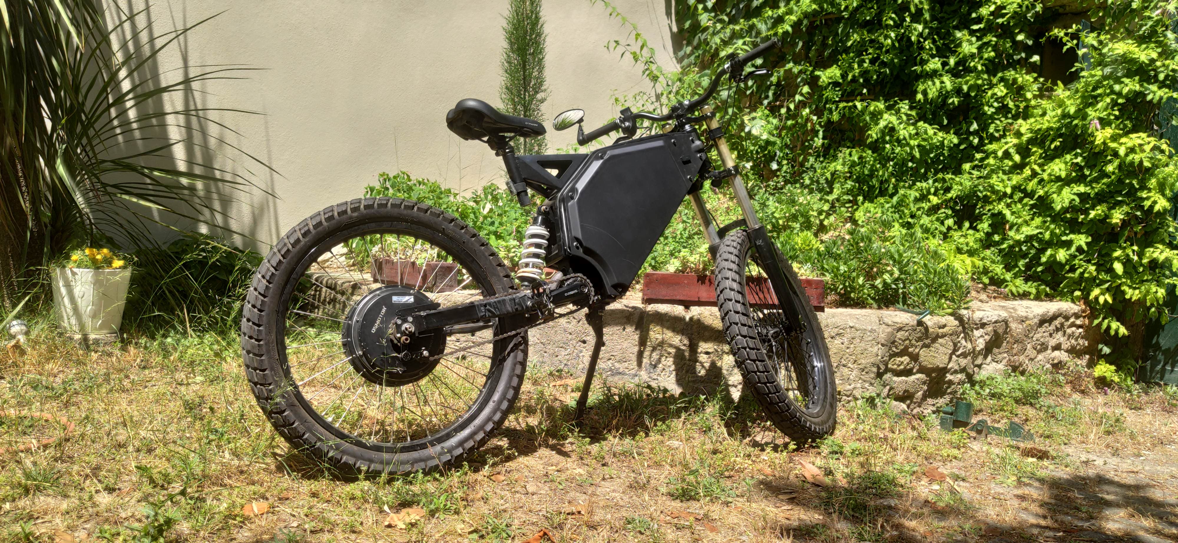

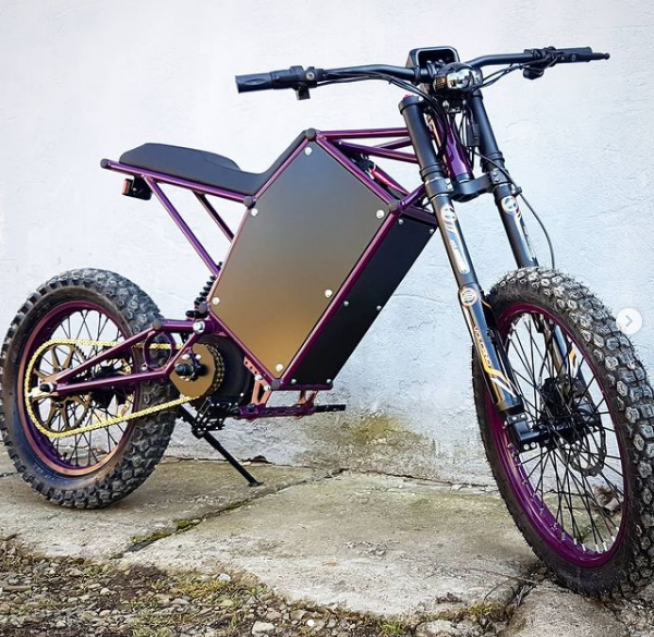

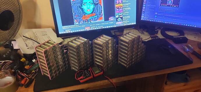

Rebuild/v2 de mon bike qui avait bruler/pris l’eau ya quelques mois. J’avoue avoir un peu la flemme de tout détailler mais si vous avez des questions plus spécifiques c’est avec zizir.
3 « J'aime »

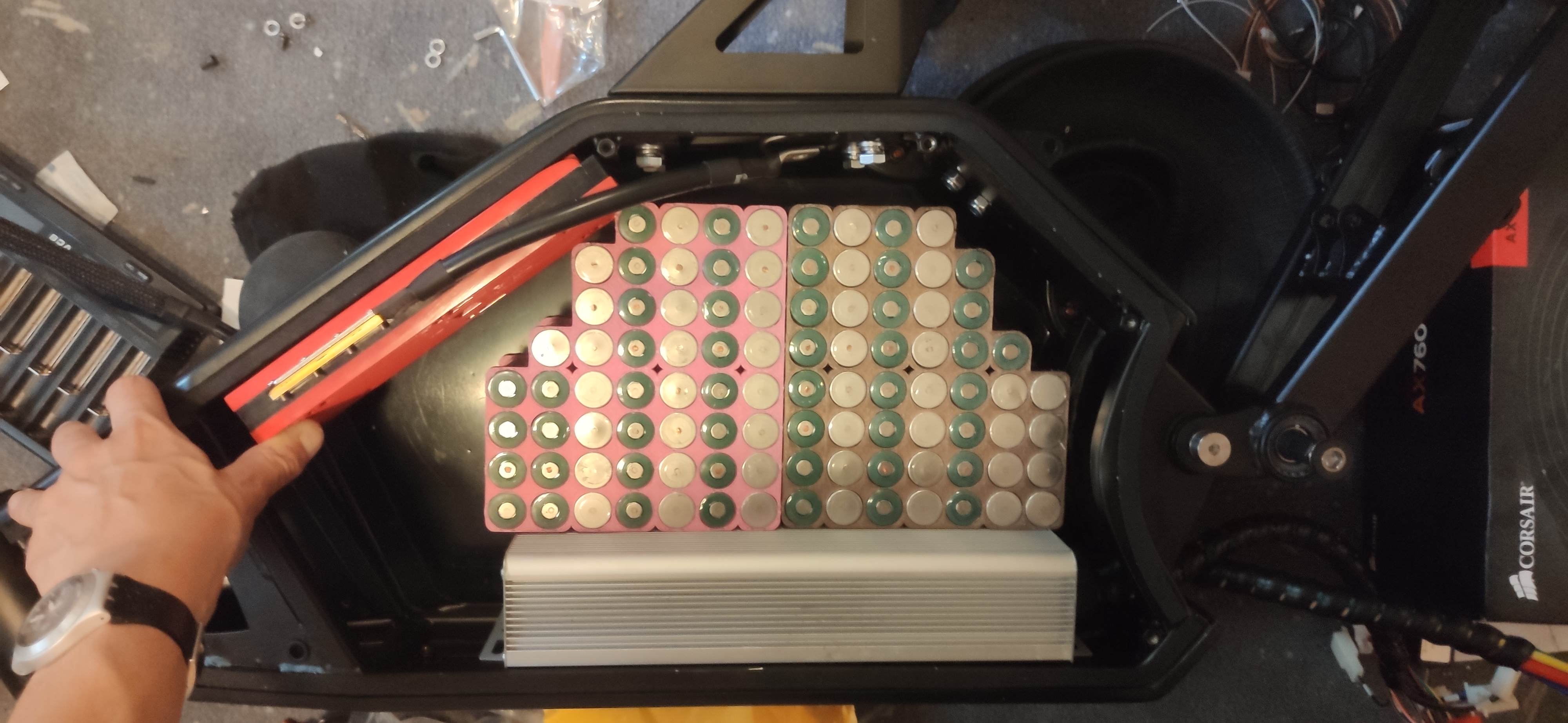

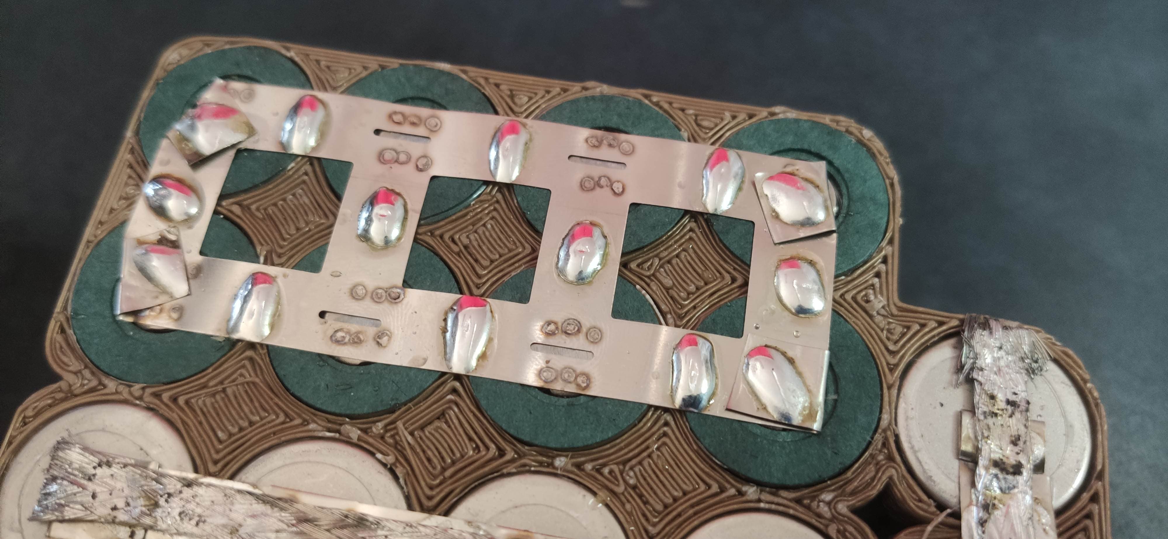

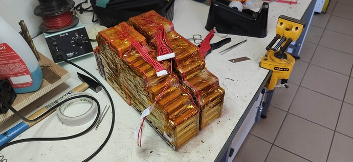

beau boulot …tu as pu sauver des cellules ?
L’esc a survécu ?
Merci et non il y a que fourche,moteur, pneu, suspension,frein,guidon d’origine, et bien que j’ai du refaire le moteur a neuf tout le reste châssis esc pack c’est neuf.

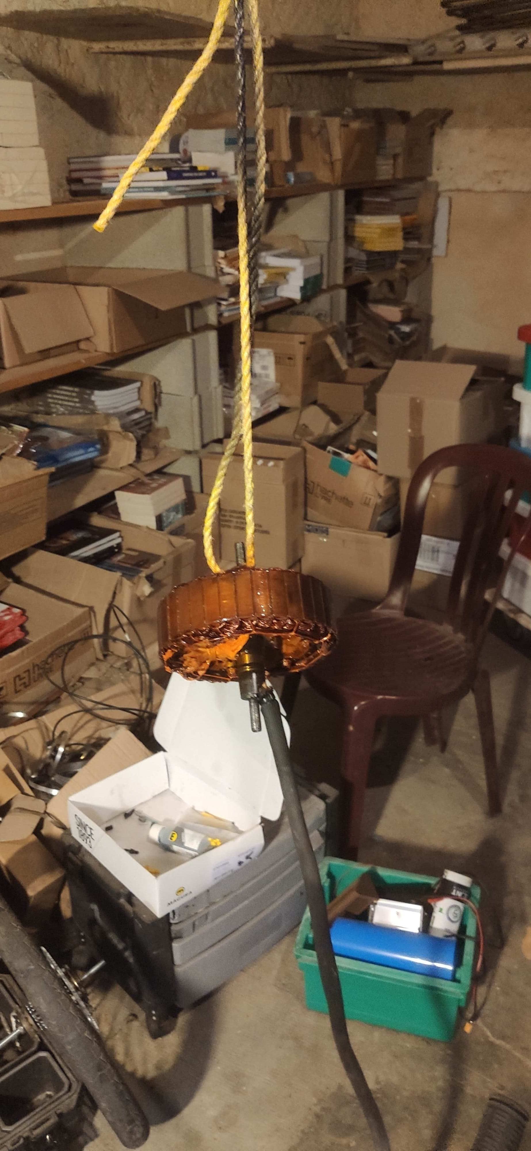

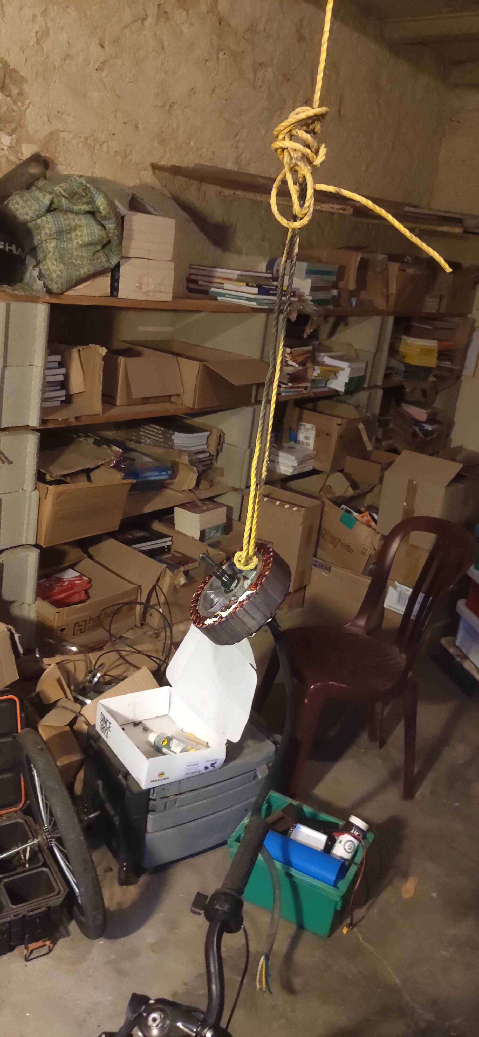

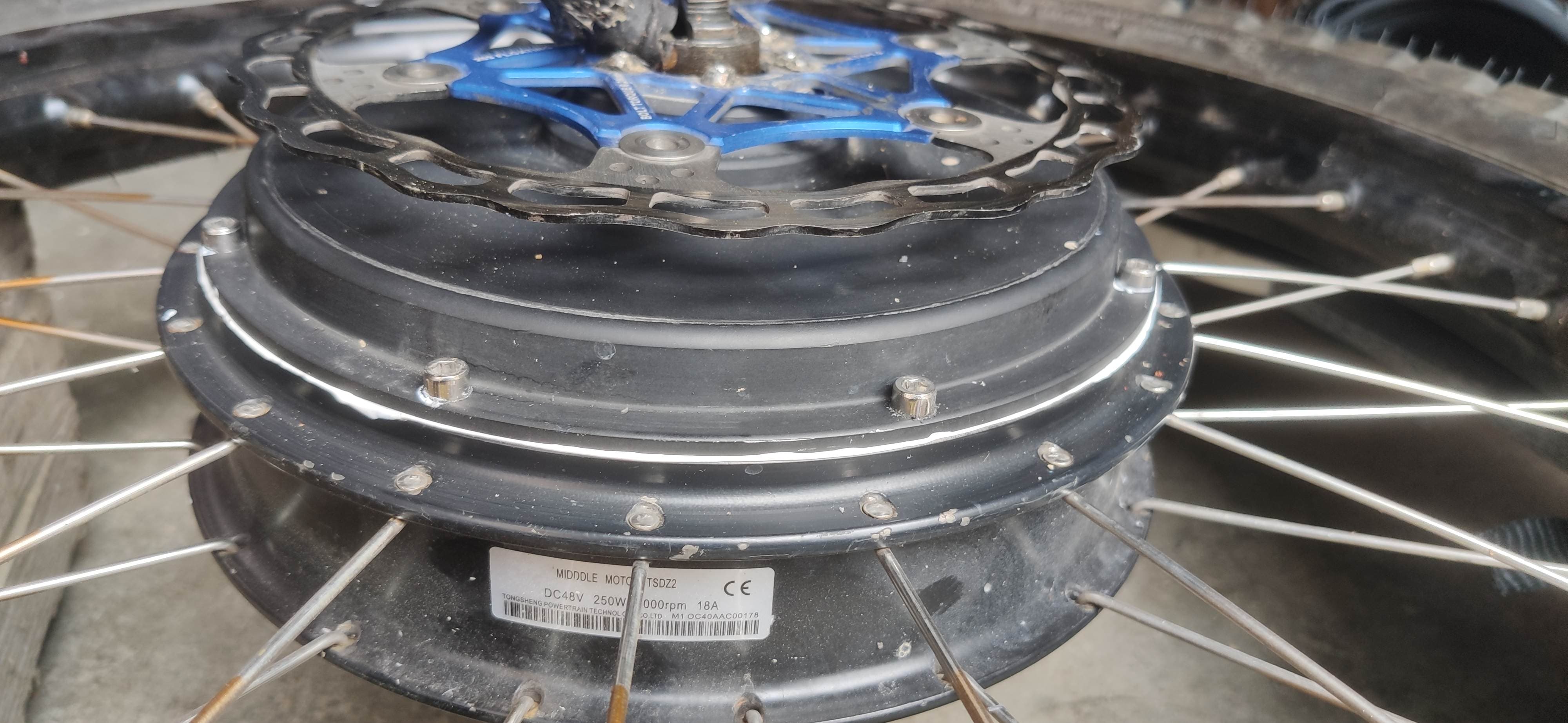

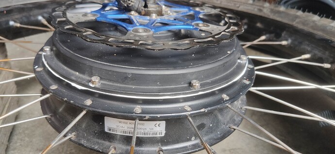

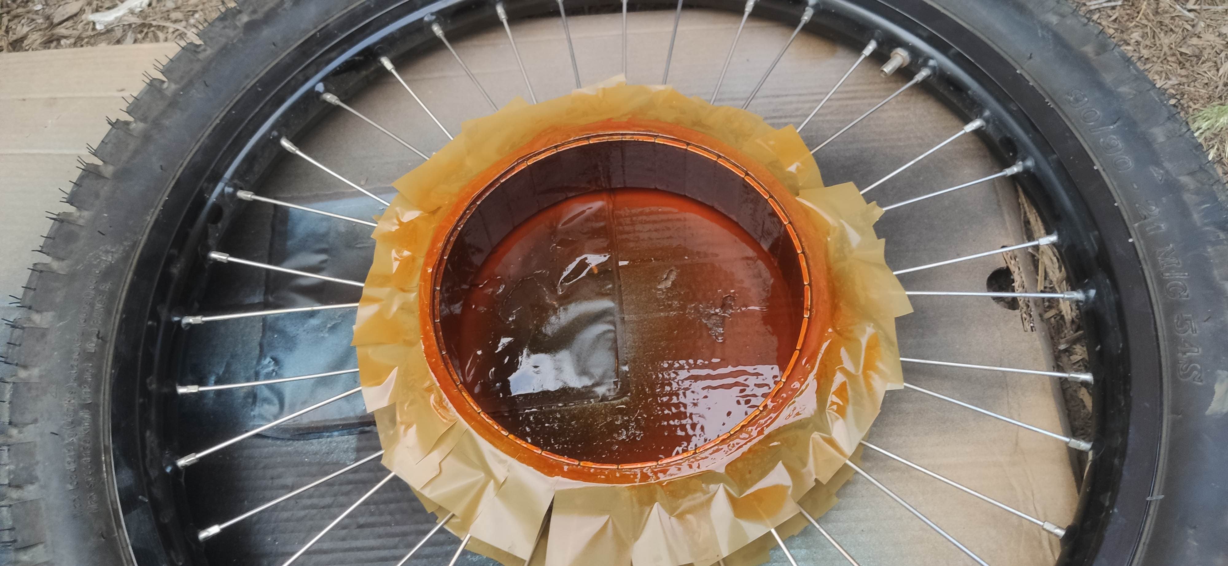

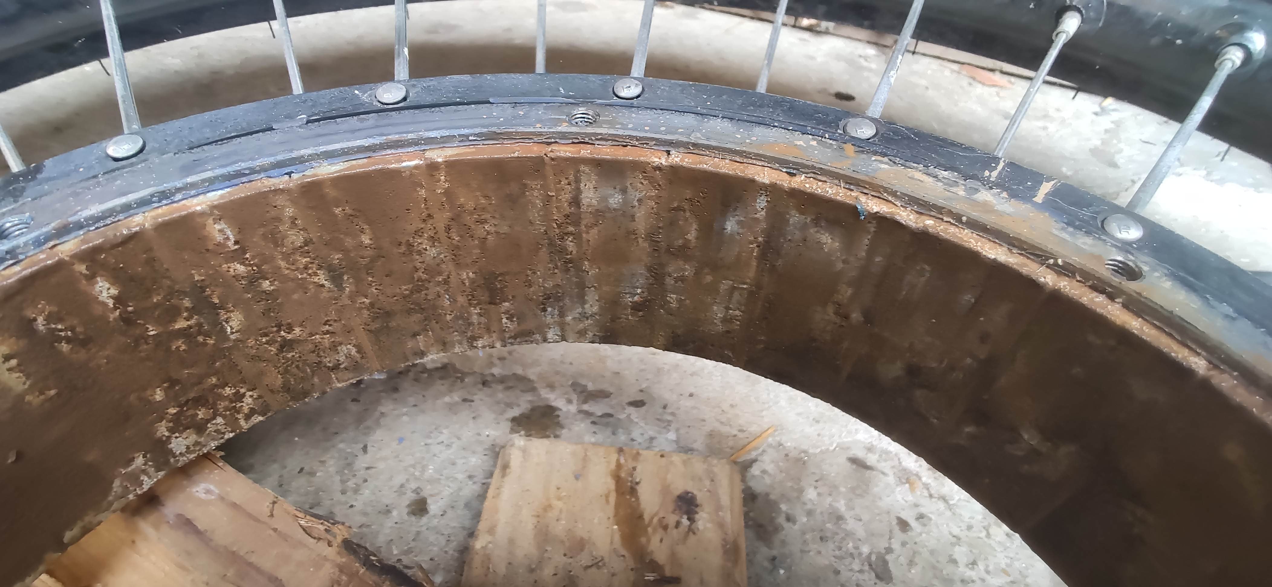

Cool! le moteur refait c’éest a dire rebobiné ou « juste » renettoyé apres le ptit sejour dans la flotte?
et du coup quel ESC maintenant? et au niveau du comportement du guidon, c’est mieux? je me souviens que ta geometrie avant etait un peu trop verticale et que tu avqais du pas mal bricolé.

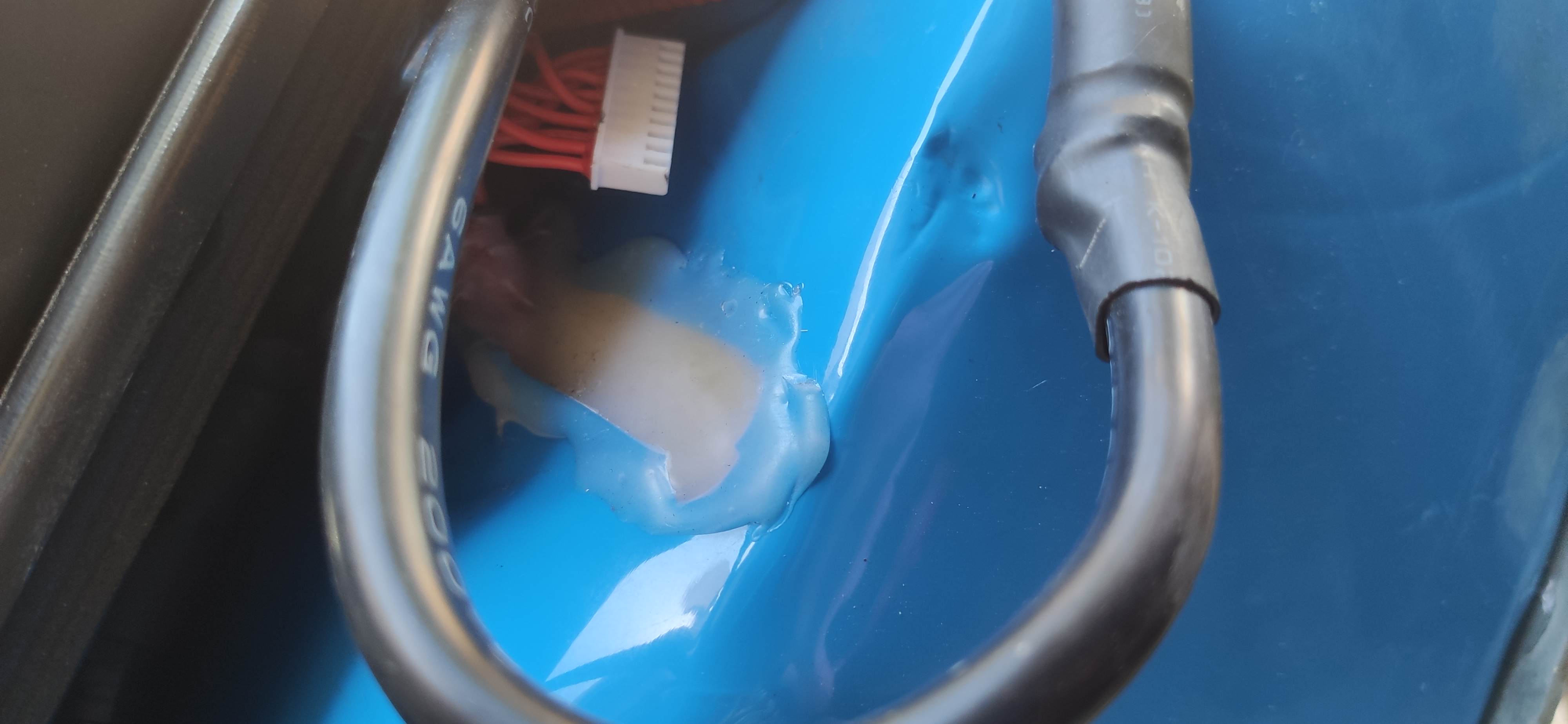

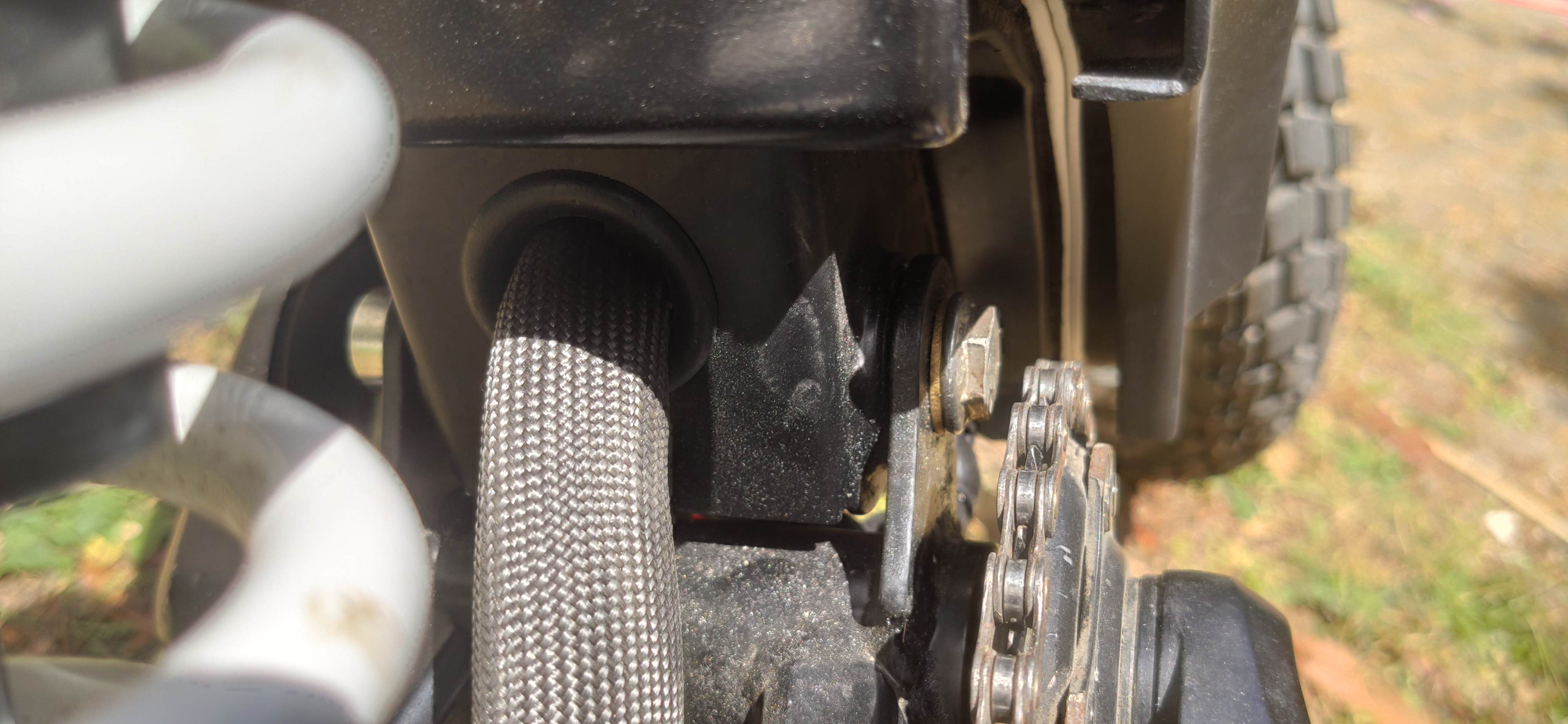

Ah oui et l’esc a je pense survécu car bien au sec dans un gros boitier d’alu jointé mais je peu pas le prouver car c’est le faisceau qui a cramer, je te le donne si tu veux. @rookietwo c’est un yuyanking 96160 le même que celui que j’ai remis.

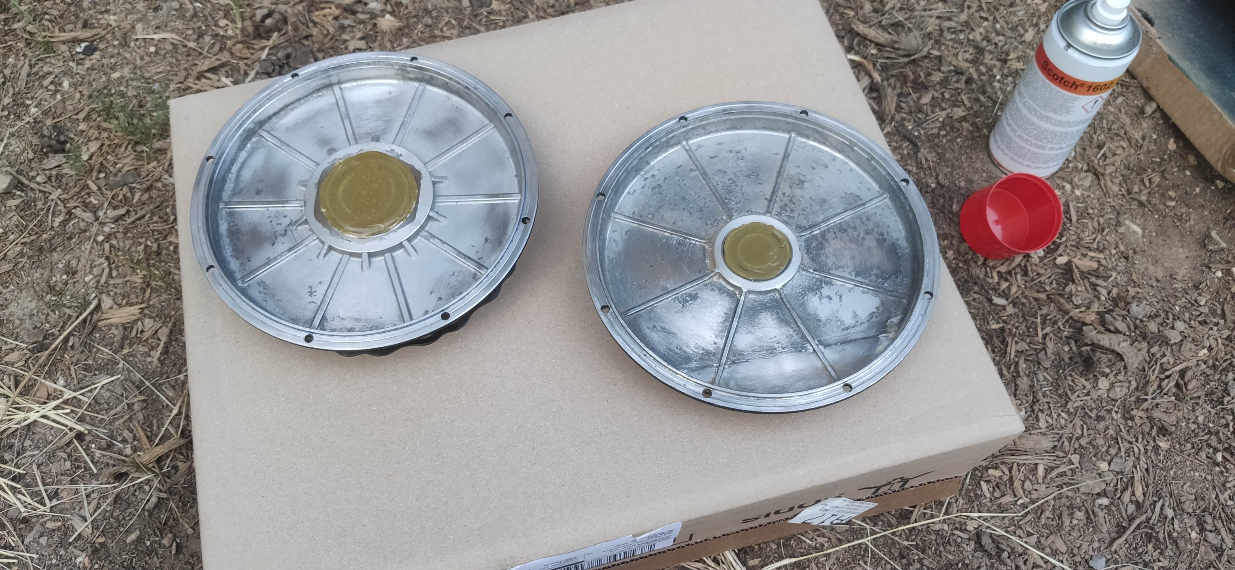

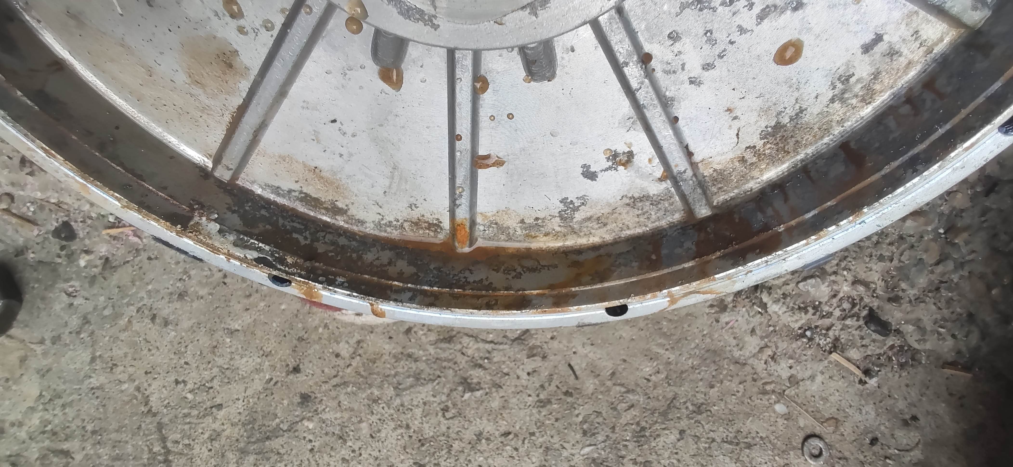

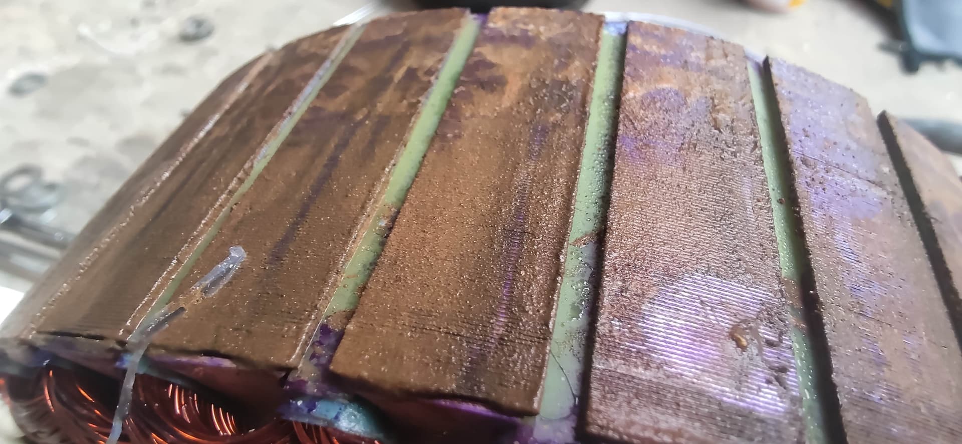

Le moteur est bien bien nettoyer / revernis / les flasques sont jointé et il y a de la statorade a l’intérieur ce qui me permet d’envisager sereinement mes 15kW, j’ai perdu un set de sensors bien que je les ai changer, heureusement, il tourne parfaitement bien sur le second
J’ai encore trés peu fait de pointe de vitesse mais j’ai pas eu de wobble sur celles que j’ai faite, ce châssis y fait pour beaucoup car un peu plus rigide. Par contre et bien que la suspension soit régler au plus haut du réglage l’engin reste trop haut, en plus de centre de gravité médiocre je suis sur la pointe des pieds et prend trop le vent une fois en selle ce qui est un de mes points d’amélioration pour la suite. Le second point et de penser et mettre en place un circuit 12V et de la lumière Av/Ar mais sans trop en faire, il ne faut pas trop verser dans l’aspect moto.

pour l’avoir tester quelques minutes hier c’est un build de malade a ne surtout pas mettre entre toutes les mains. c’est impossible d’enfoncer la throttle plus de 2 secondes, , tes obligé de serrer le cadre avec tes cuisses pour pas que truc te laisse sur place et se barre sans toi.
tout ce couple dans un silence le plus total c’est vraiment déconcertant. mais bravo @cathode c’est vraiment une réalisation tres réussie.

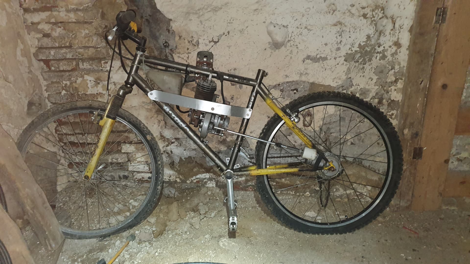

un vieux projet de vtt motorisé par un moteur de solex Flash . ça fonctionnait bien . mais poussif …
je vais recup la roue/cardan arrière et y coller un brushless lowKv . ça devrait le faire pour de la ballade …
Formidablement dégeulasse ca ! No troll J’adore
respect au solex flash … 1,5cv , mais transmission à cardan et frein à disque arrière …en 1973

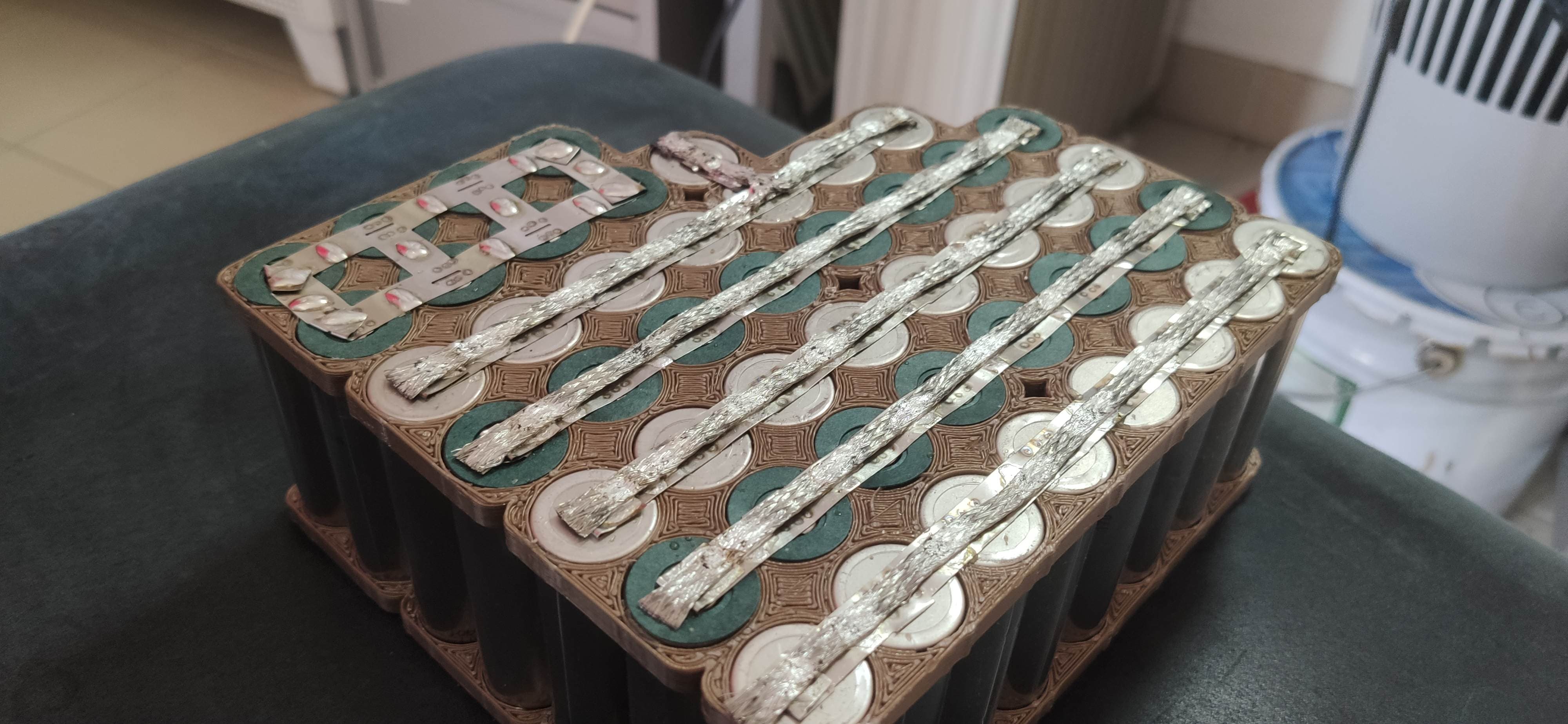

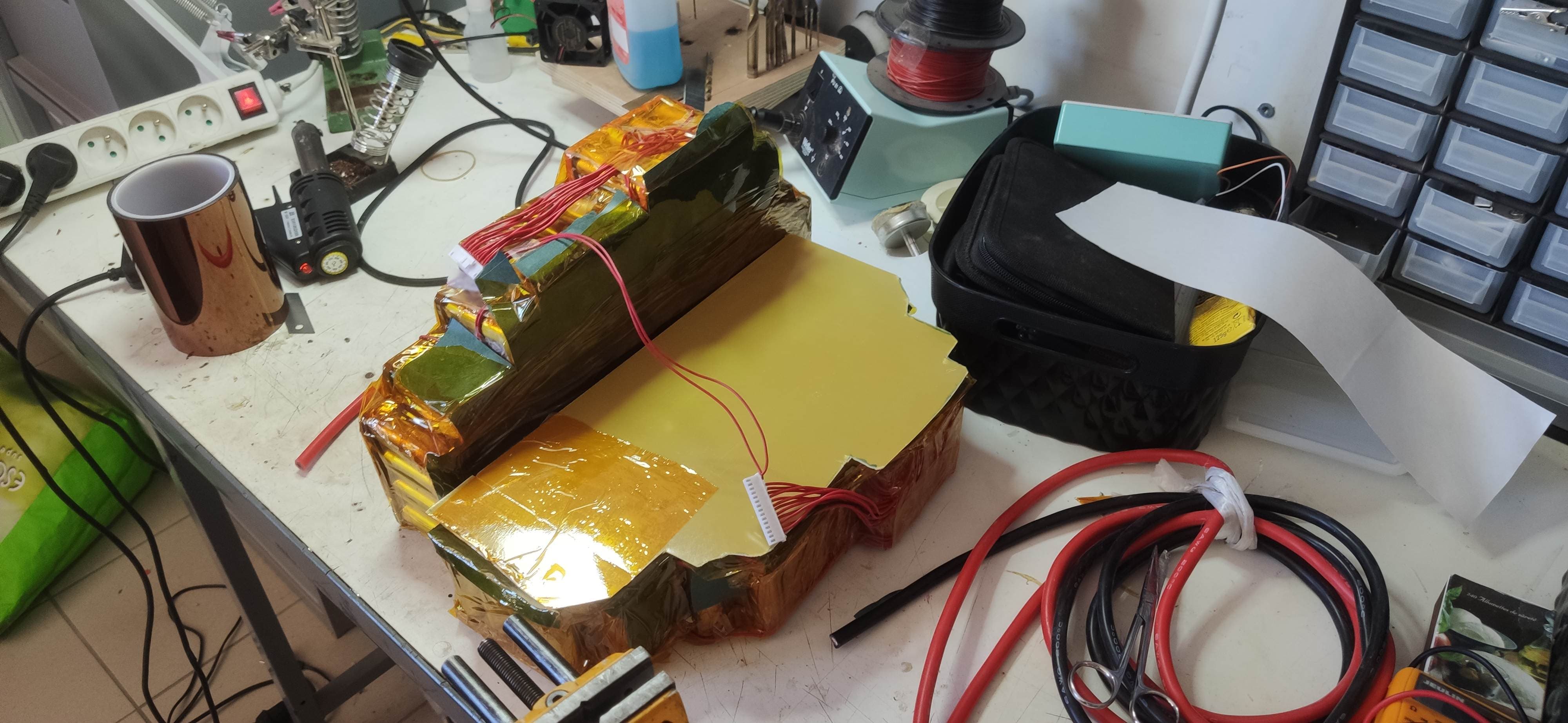

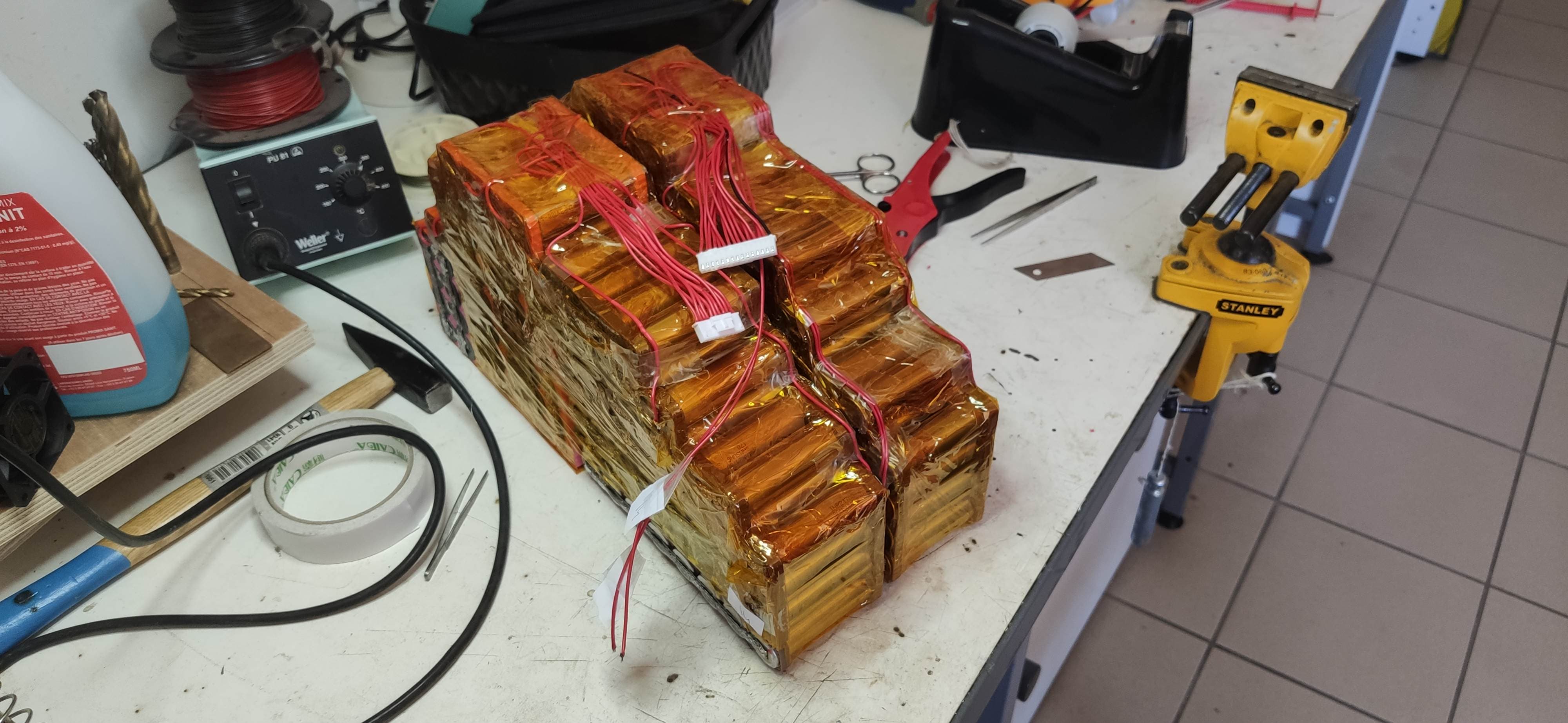

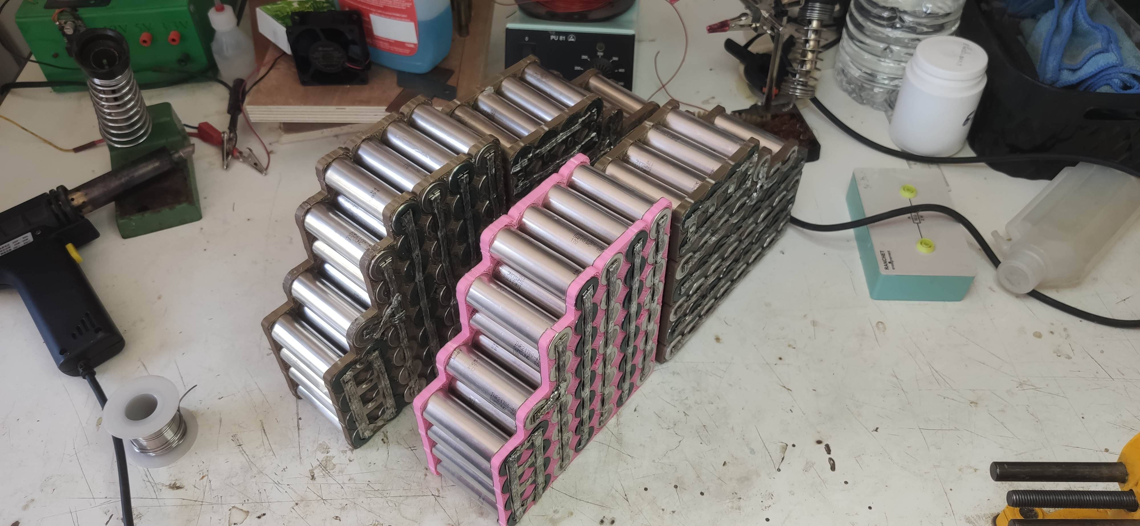

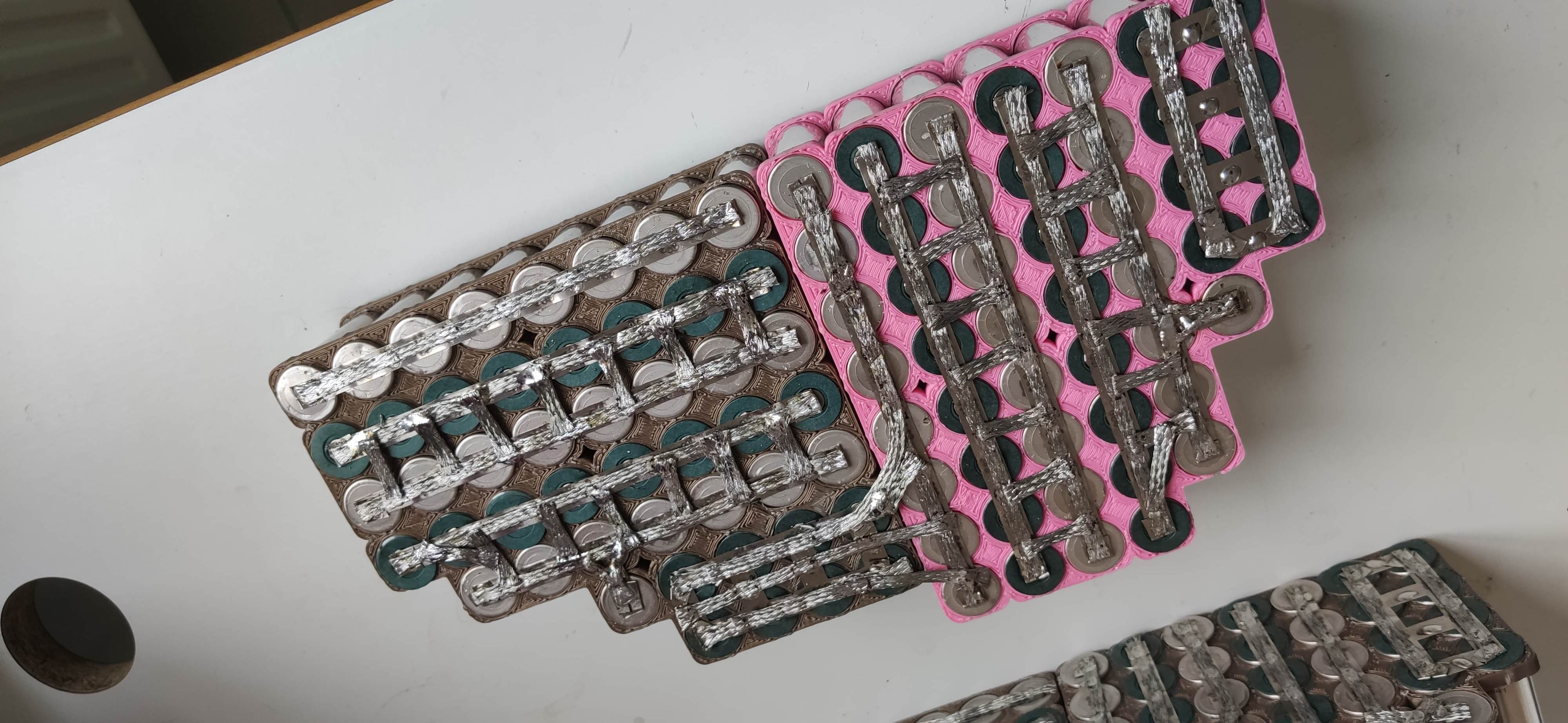

Bwof… bon la ya effectivement un peu de restauration et d’impression 3d car j’ai entiérement fait mon pack même si de bas niveau mais en sois et a même titre que 99% des boards dite « DiY », c’est que de l’assemblage a base de légo et ya rien de « génial » a ca. Dézo’ les poseurs ¯_(ツ)_/¯
