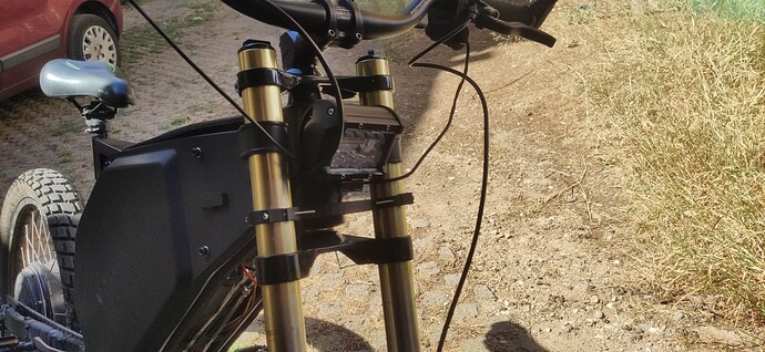

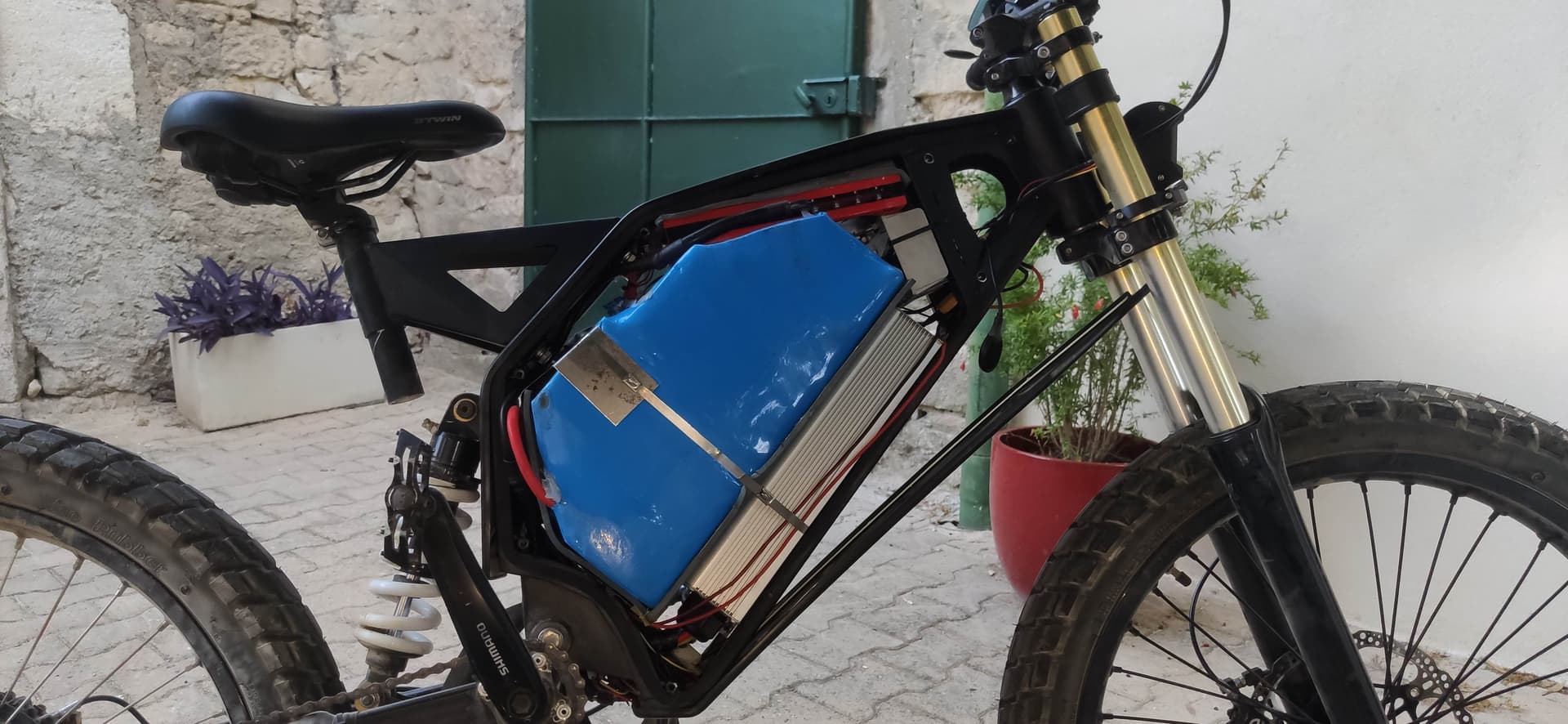

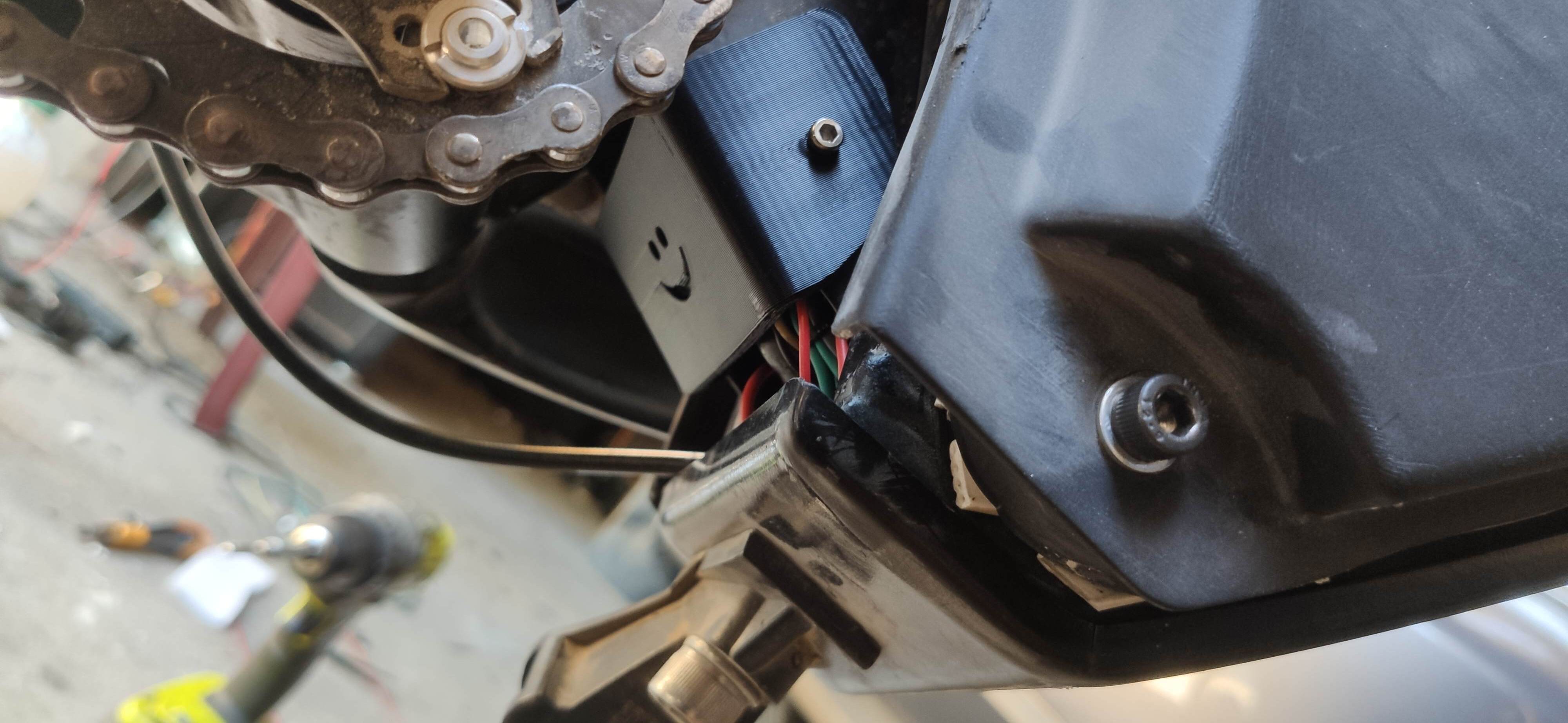

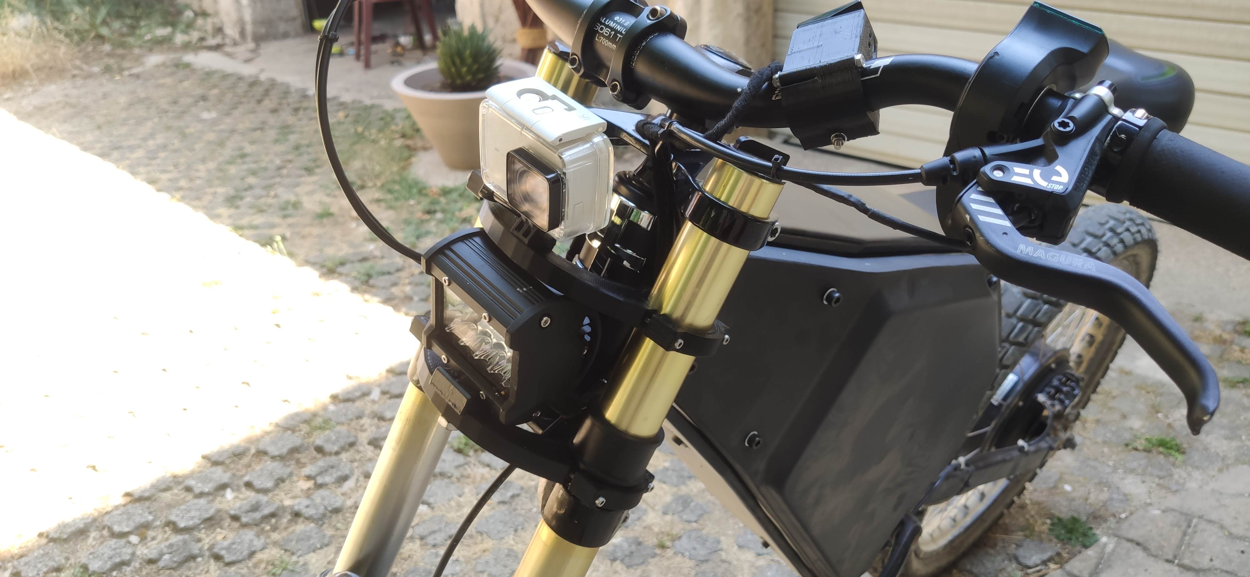

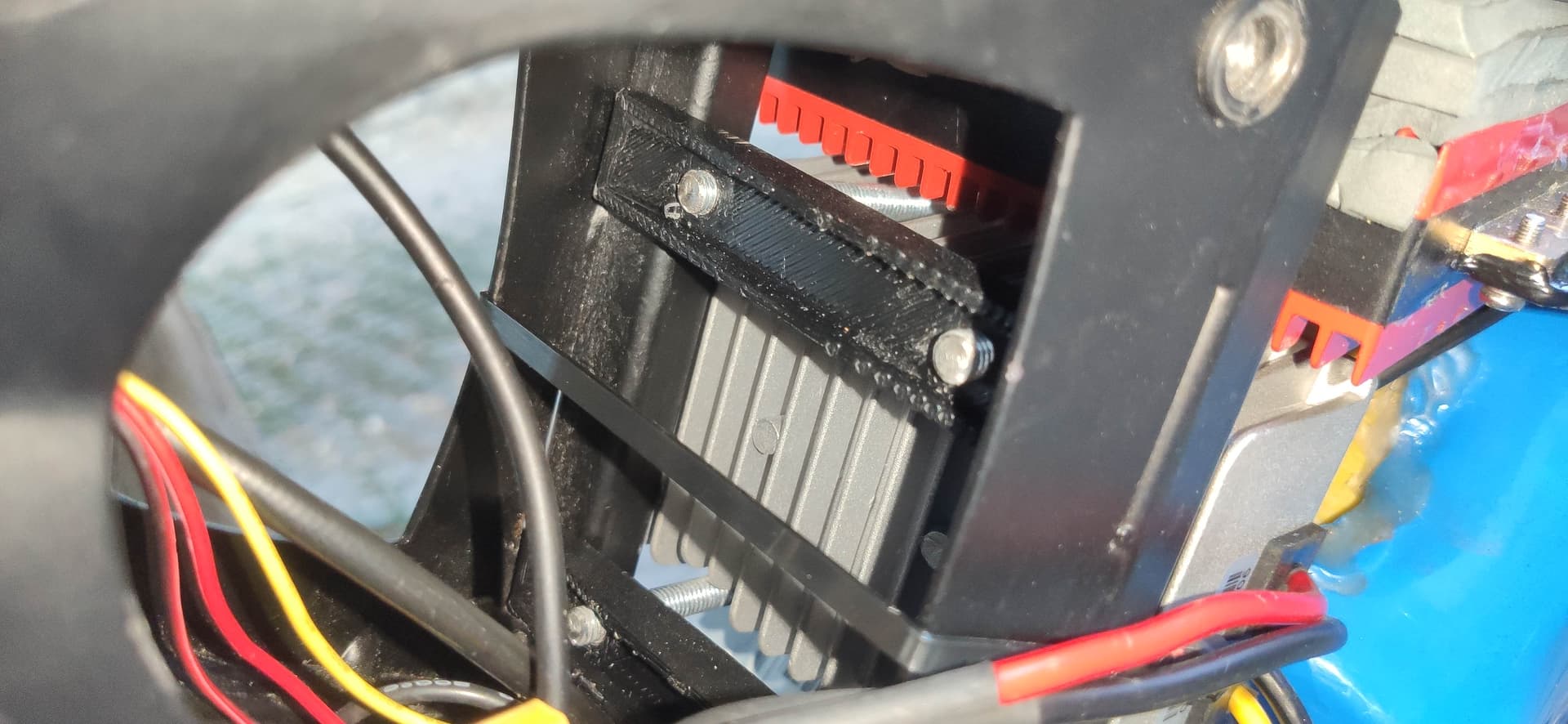

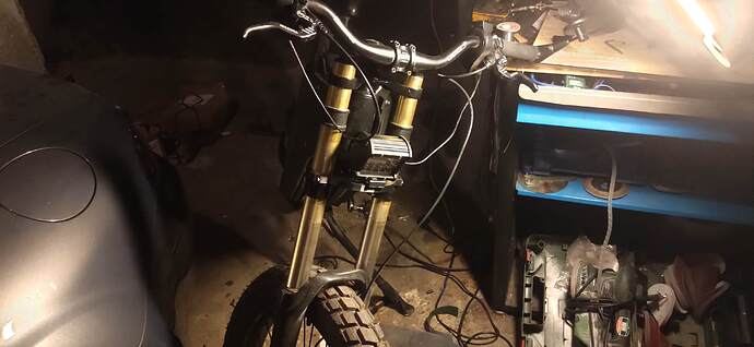

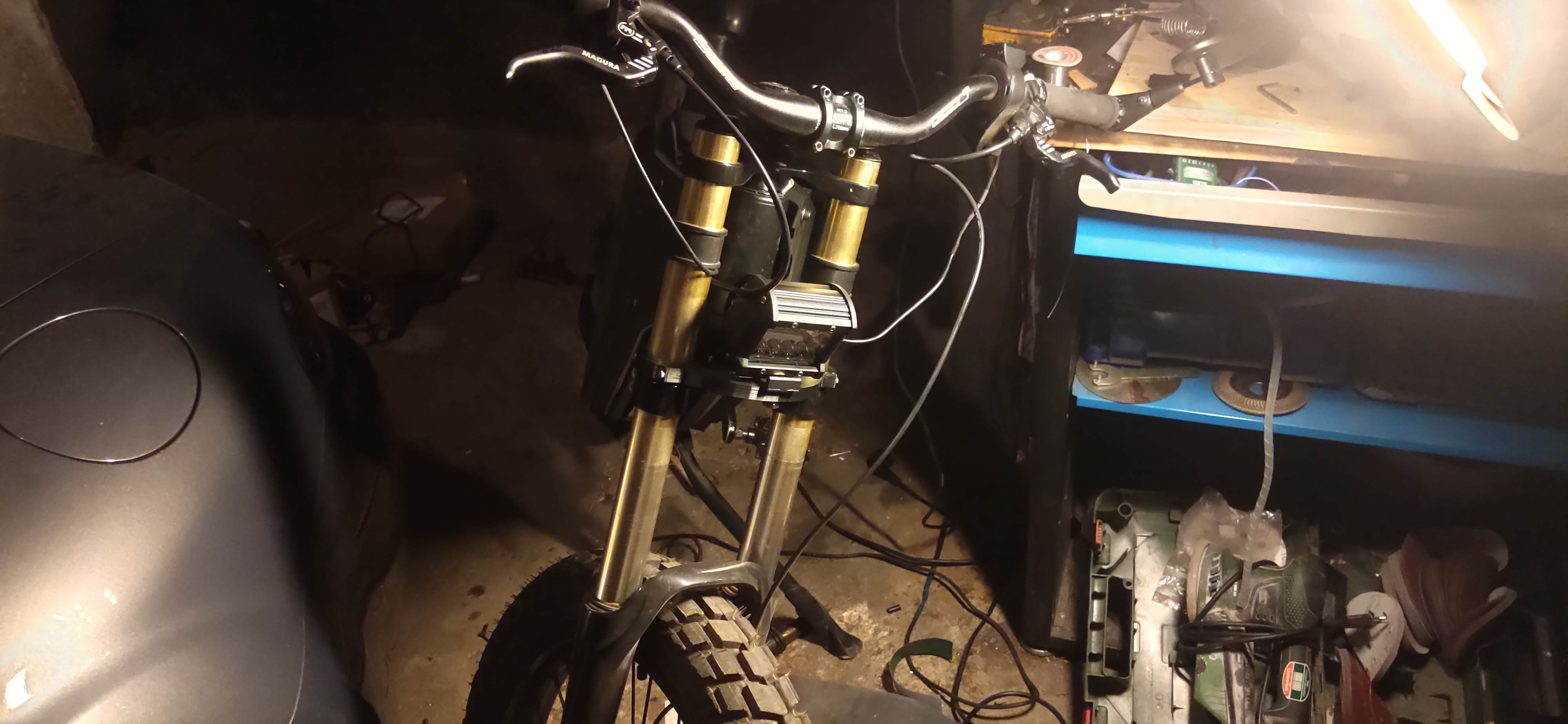

du câble management, de la fiabilisation en général (tout attacher au châssis, tout moussifier, zipé les cables, poser des tôles de protection pour compartimenter les composants, disque avant maintenant en 220mm + plaquettes « race » dans les deux étrier) mais surtout, phare + circuit 12v.

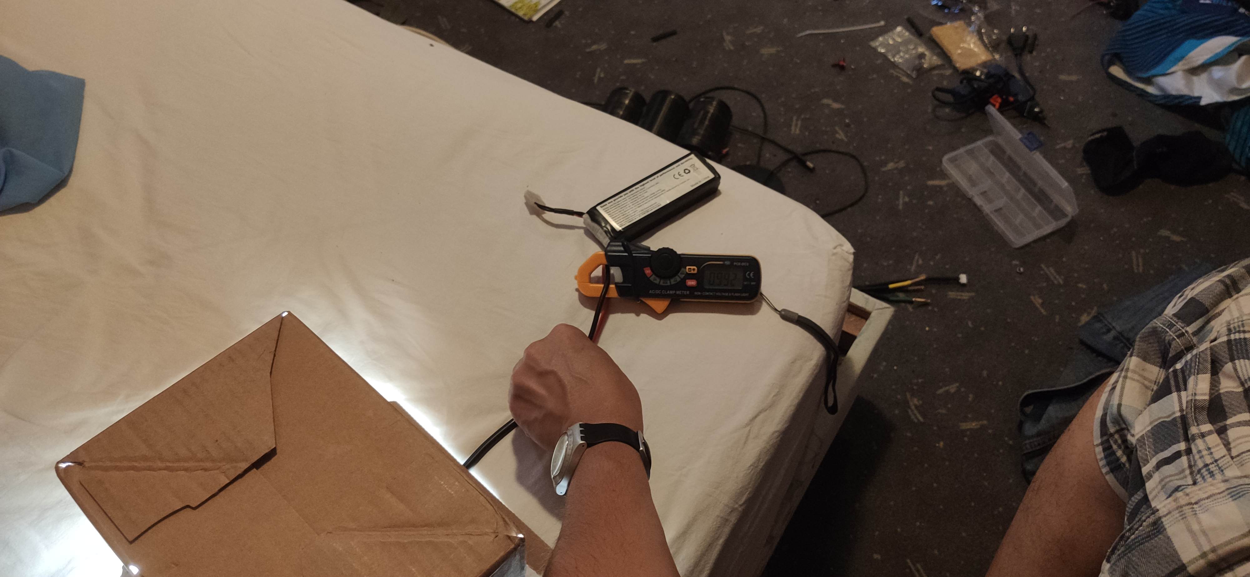

Support de phare en impression 3d. J’ai pris deux spot LED, je les mesures a 1A et 0.5A de puissance réel consommer (vendu pour équivalent 50W et 30W en puissance lumineuse), le 12W est a l’avant et je vais mettre le 6W a l’arrière une fois teinter de rouge. Ca éclaire comme jamais ca consomme rien ca chauffe pas c’est trop bien les LEDs.

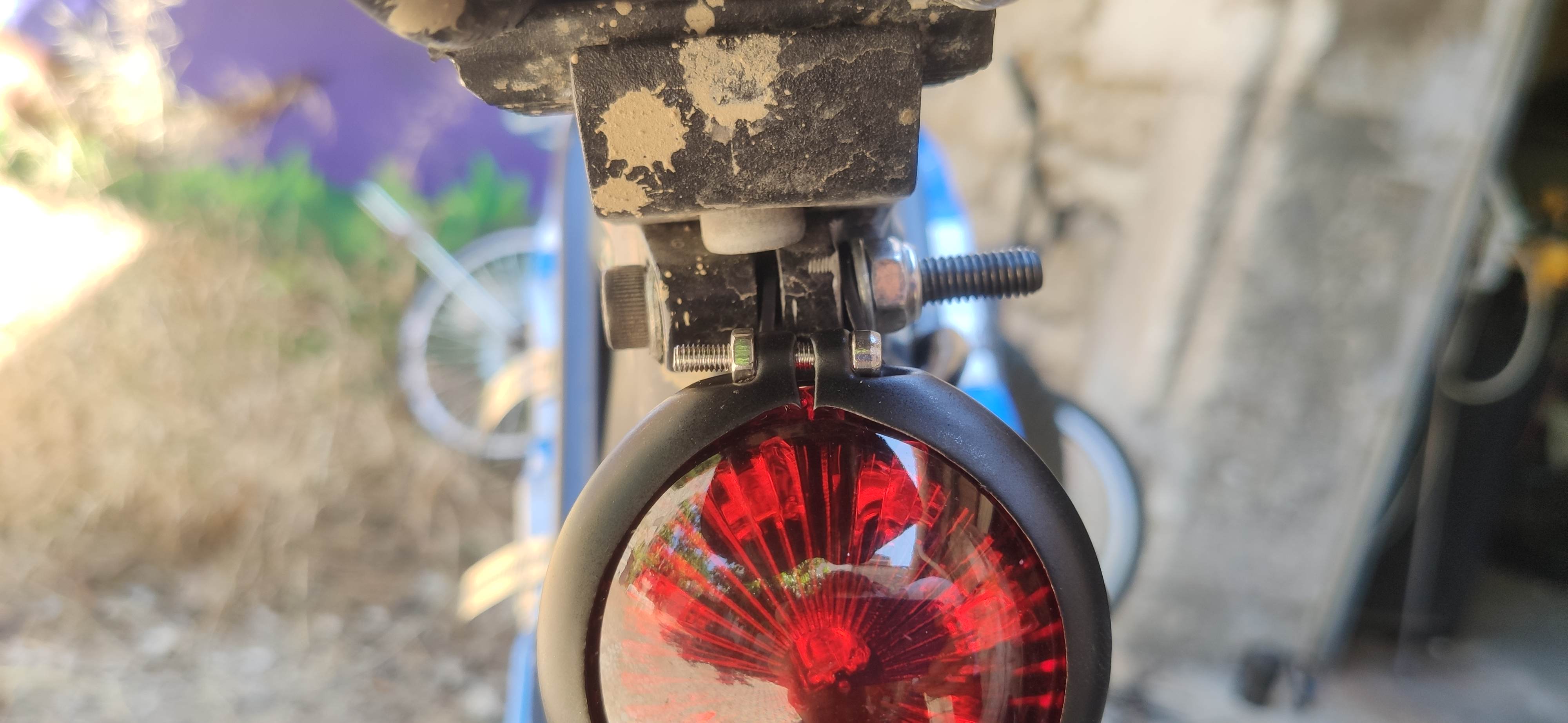

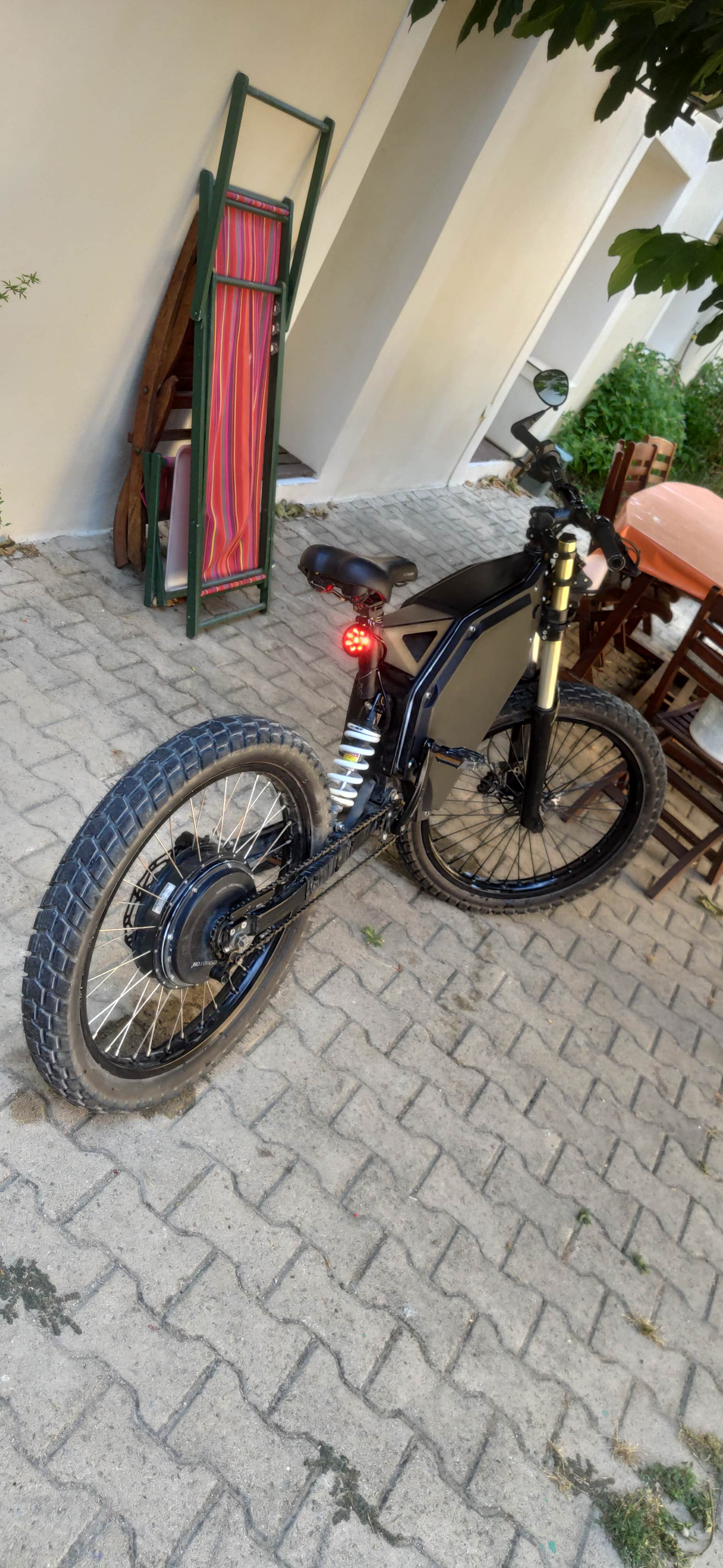

Enfin reçus mon phare AR (pas de film rouge sur l’autre du coup) je ne me suis pas fait chier, direct sur la bague de selle et ça iras bien. Les languettes/zip d’inox c’est de la merde ça ne tiens rien donc je suis passé à la version à visser. Petit « carter » de câble.
Je vous l’ai lavé pour la photo en vrai ça fait une semaine que je roule en enduro a 80kmh dans les chemins, 0 pannes 0 problème mais l’engin était juste un tas de boue.
