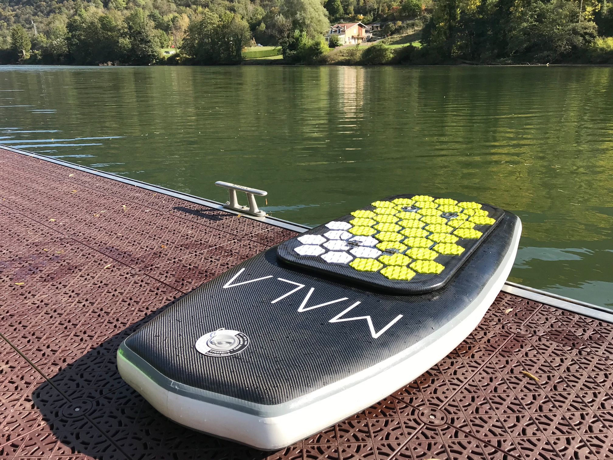

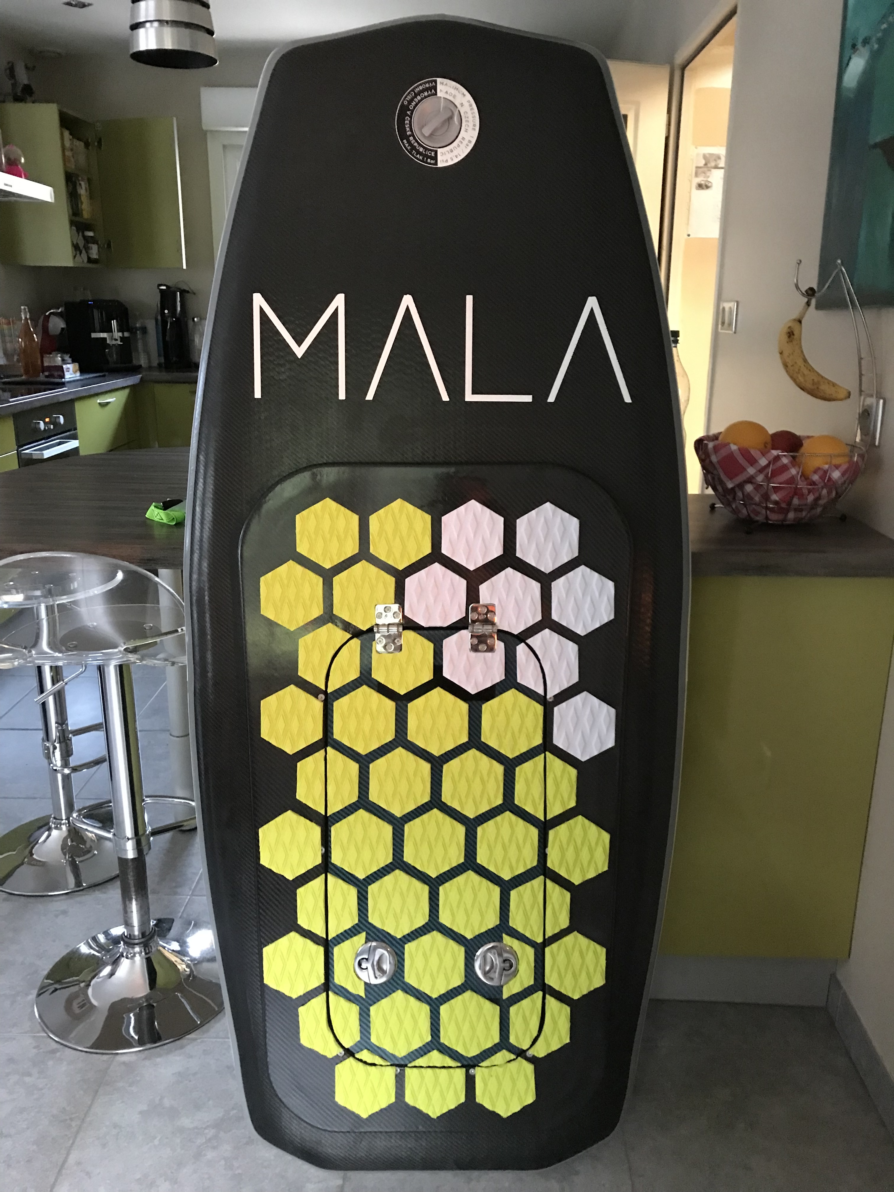

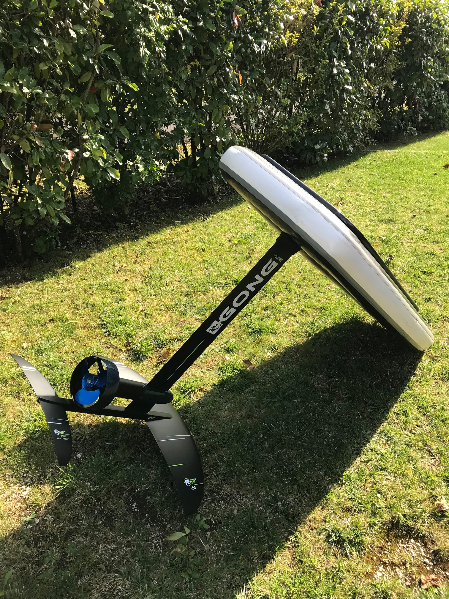

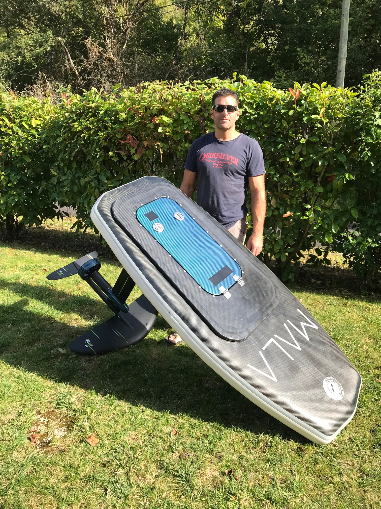

37 kgs ( avec la batterie ) pour 160cm de long et 66 de large et 15 d’épaisseur.
Reste plus que le pad à poser et direct à la rivière pour décharger la batterie avant l’hiver

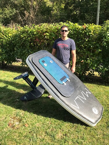

Voici le détail du poids de la planche :
Planche MALA : 4,4 kg
Akkubox : 10,3 kg ( batterie 12s12p + BMS 7,7 kg / boîtier étanche akkubox : 2,6 kg )
Boîte électrique : 12,1 kg
Moteur / Foil GONG V2 taille L : 9,6 kg
Moteur / Foil GONG V2 taille M : 9 kg
Feuille en taille L : 36,4 kg
Feuille en taille M : 35,8 kg
Cela semble lourd.

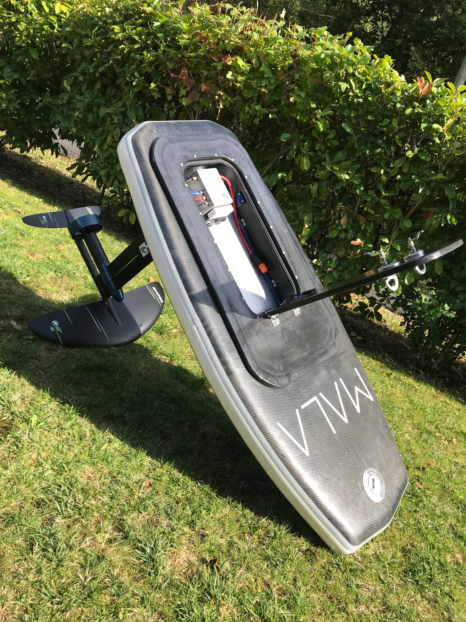

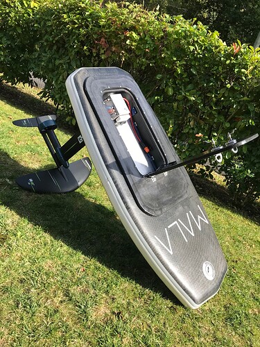

Le fond en aluminium du boîtier électrique (4 mm d’épaisseur : 2,3 kg ) et l’Akkubox (3 mm d’épaisseur : 0,824 kg ) pèsent lourd je pense.
J’espère néanmoins avoir une dissipation thermique passive adéquate pour le RAIDEN 7 et la batterie.
C’est ultra propre !! Félicitations, je suis vraiment impressionné ! effectivement je trouve ca lourd, c est quasi le poids du takuma que j avais avec la batterie 35Ah. Tu dois pouvoir gagner au niveau de la boite élec nan ?

Grosse différence de poids déjà entre le foil gong V1 avec mat de 65 :
Foil/ Moteur réducteur V1 avec ailes avant en taille L : 8,4 le V2 avec mat de 85 pèse : 9,6kg
Foil / moteur réducteur V1 avec ailes avant en taille M : 8,1 le V2 avec mat de 85 pèse : 9 kg
Le V 2 à une section beaucoup plus généreuse que le V1 que j’ai réussi à voiler et à fêler une platine …. On verra si le gain de poids du V2 est justifié par sa rigidité ….

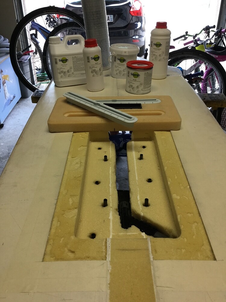

hey Antoine, tu pars sur quoi comme board pour ton build?

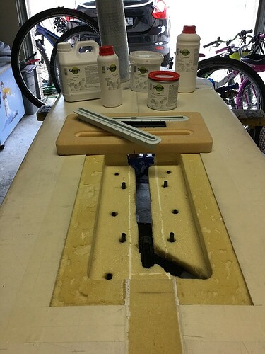

Hello,je repars d’une vieille board de windsurf TIGA. J’ai creusé pour y insérer le boitier double rail US (que je vais coller à la résine époxy + charge dans la bord) puis que je vais restratifier. Du coup, ça me fera une planche d’environ 1m65 (je roule en van donc pas de contrainte de place). Je ferais sans doute une V2 avec une gonflable de Whimsifoil qui sont situé près de chez moi, je dois aller à leur rencontre prochainement.

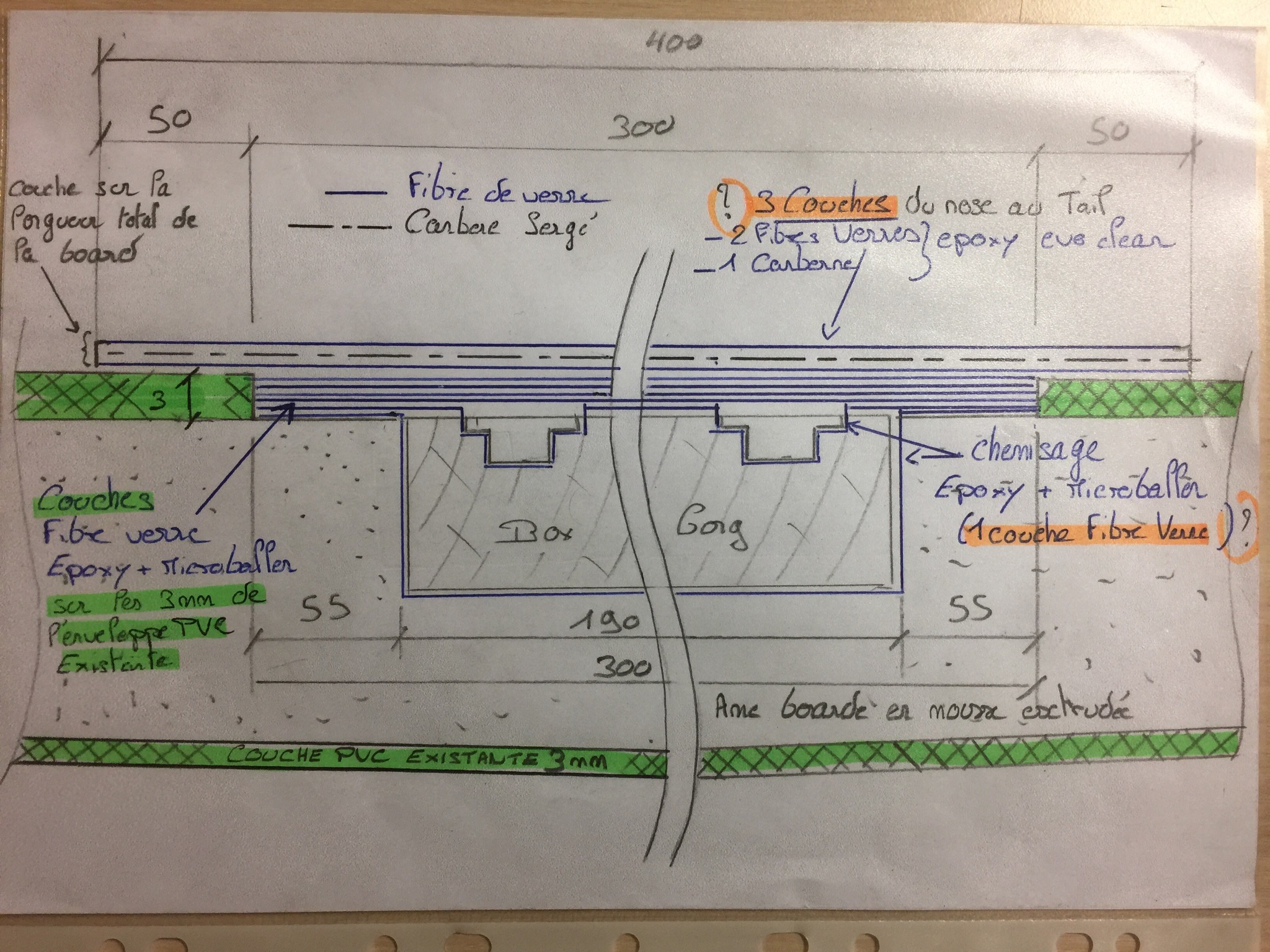

Pour la pose de ton boîtier US pense à le chemiser lors de la pose et même à ajouter dès joncs de carbone pour relier le pont et la carène. Beaucoup on vu leur box us arrachée sous l’effort ; moi jamais , je tords les mâts mais ne les arrachent jamais avec cette méthode
Merci Manu pour ta coupe
Oui, j ai aussi acheté des microbilles de verres. J’ai acheté la box chez Gong cet été lors de mes congés, leur shapeur m’avait conseillé de mettre 3 couches de fibre en appliquant des bouts de plus en plus gros jusqu’à recouvrir l’intégralité de la board sur la dernière couche.
