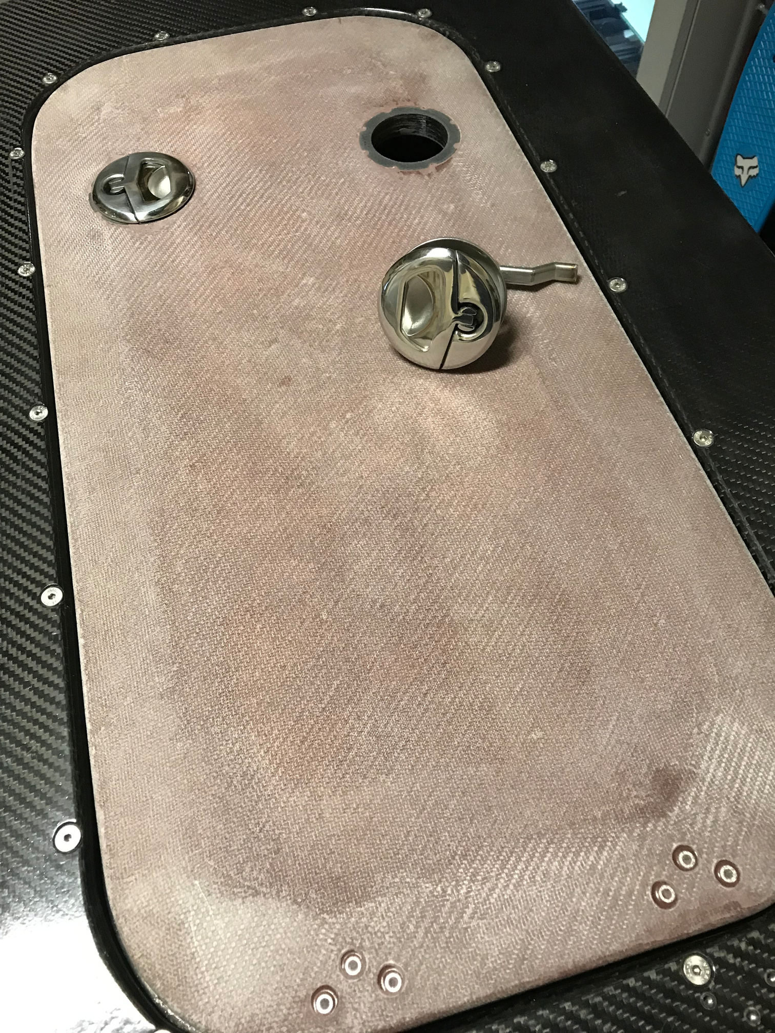

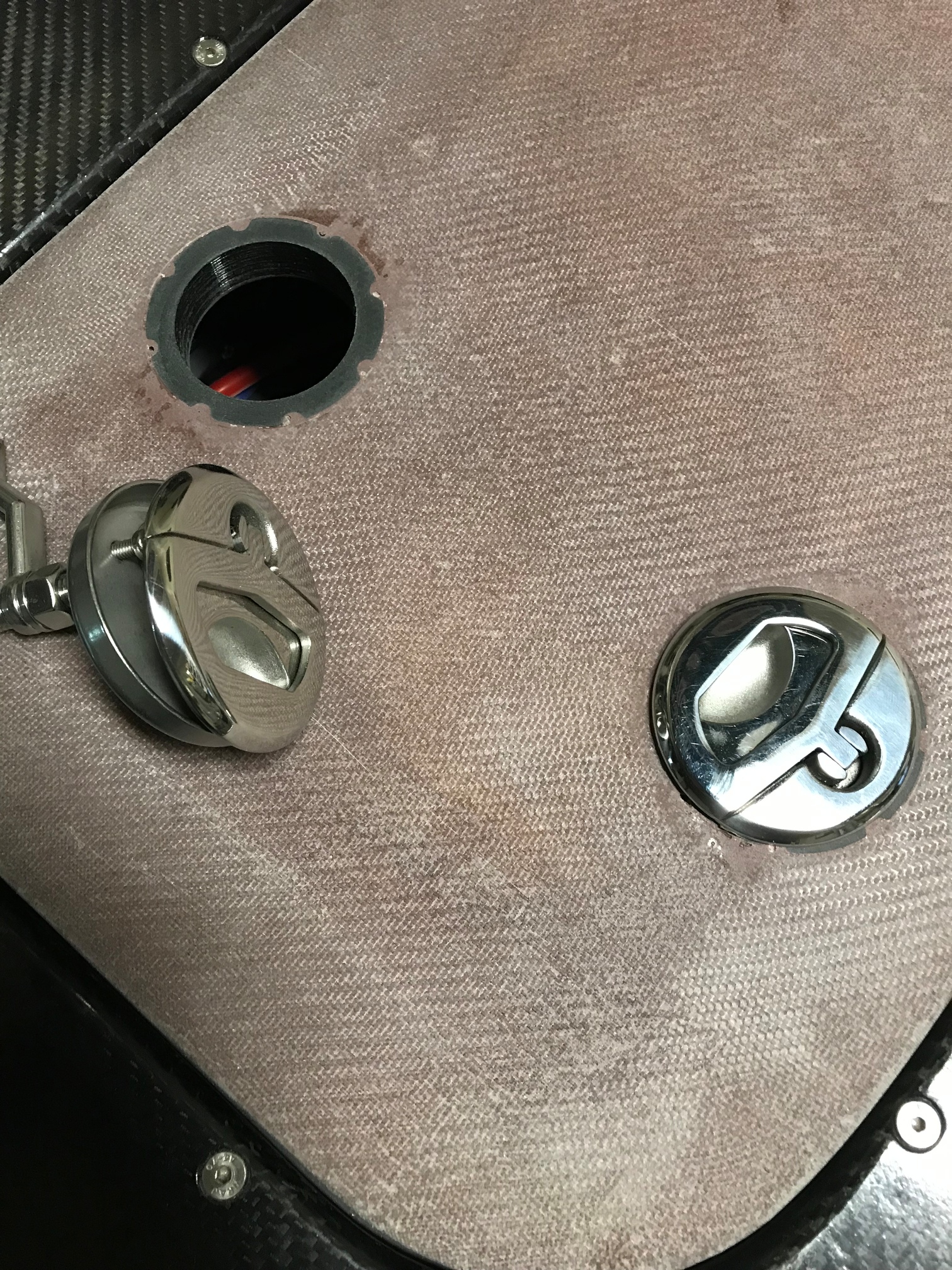

Voilà le résultat du collage des bagues en PETG pour le passage des lèves planchers et des inserts pour les charnières :

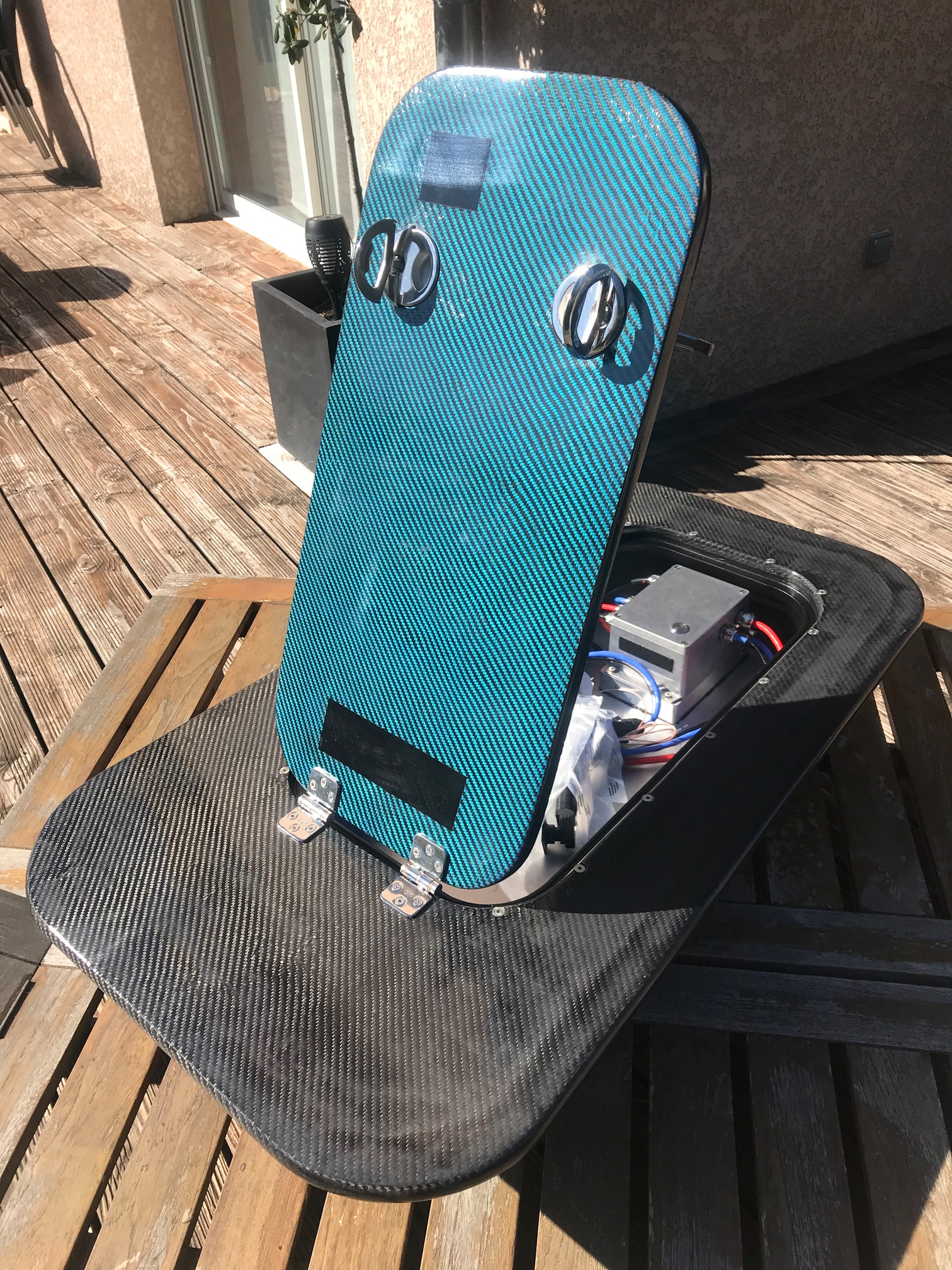

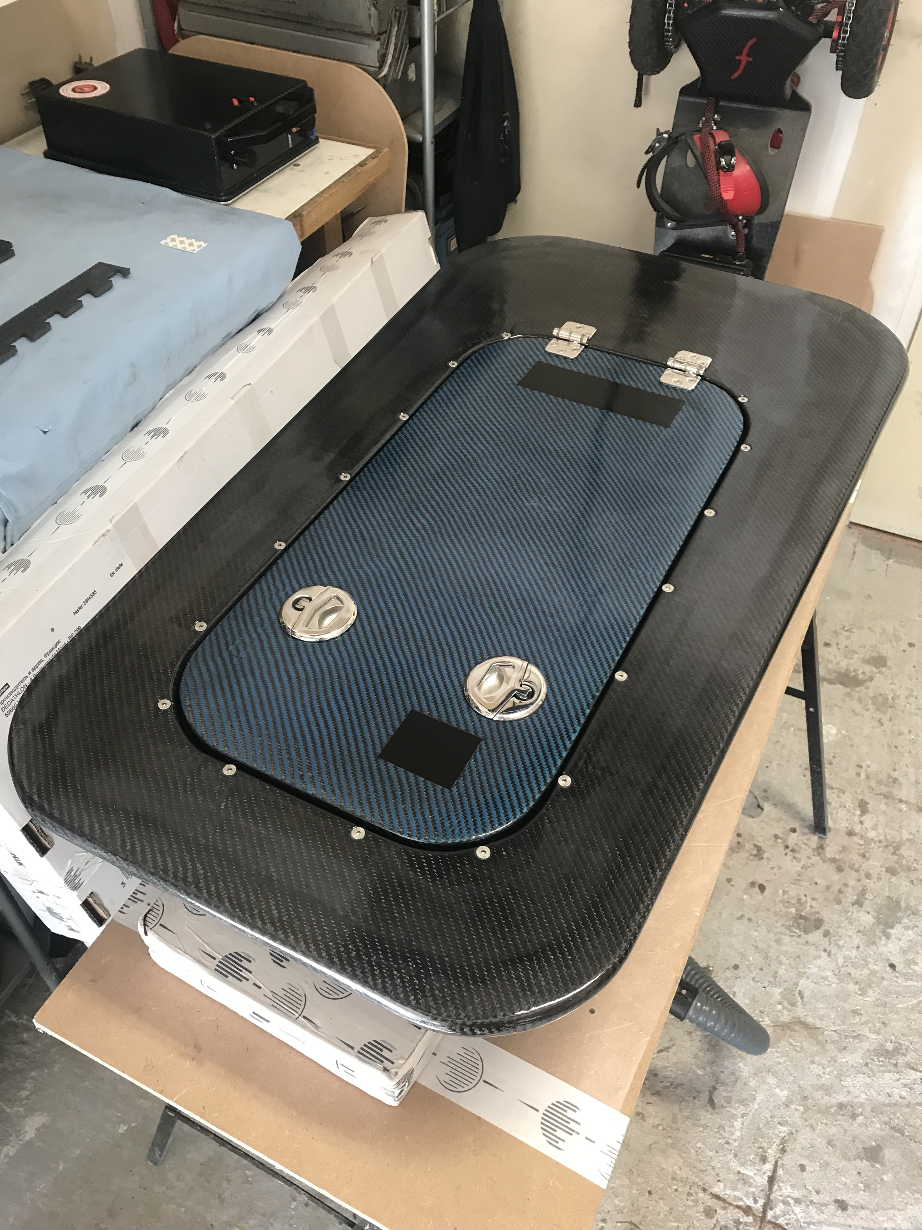

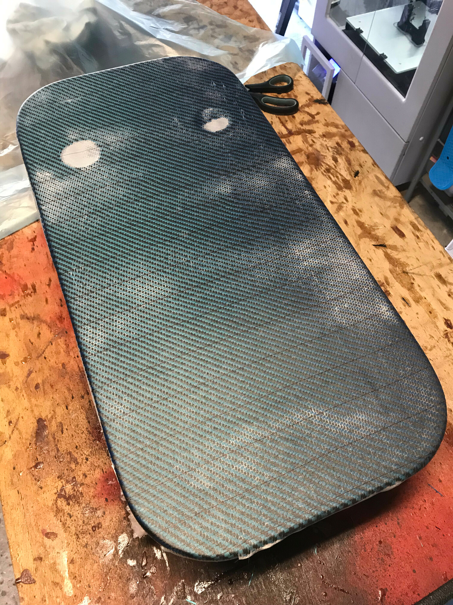

ENFIN : Après les moults couches de fibre de verre et une couche de carbone sergé noir sur le dessus et le dessous , dernière couche de carbone bleu sur le dessus de la trappe pour le finish et être raccord avec le protège hélice et la pince de mat ( post 62 ) :
génial, hâte d’avoir tes photos. Après le PWR Foil c’est 6490 euros.

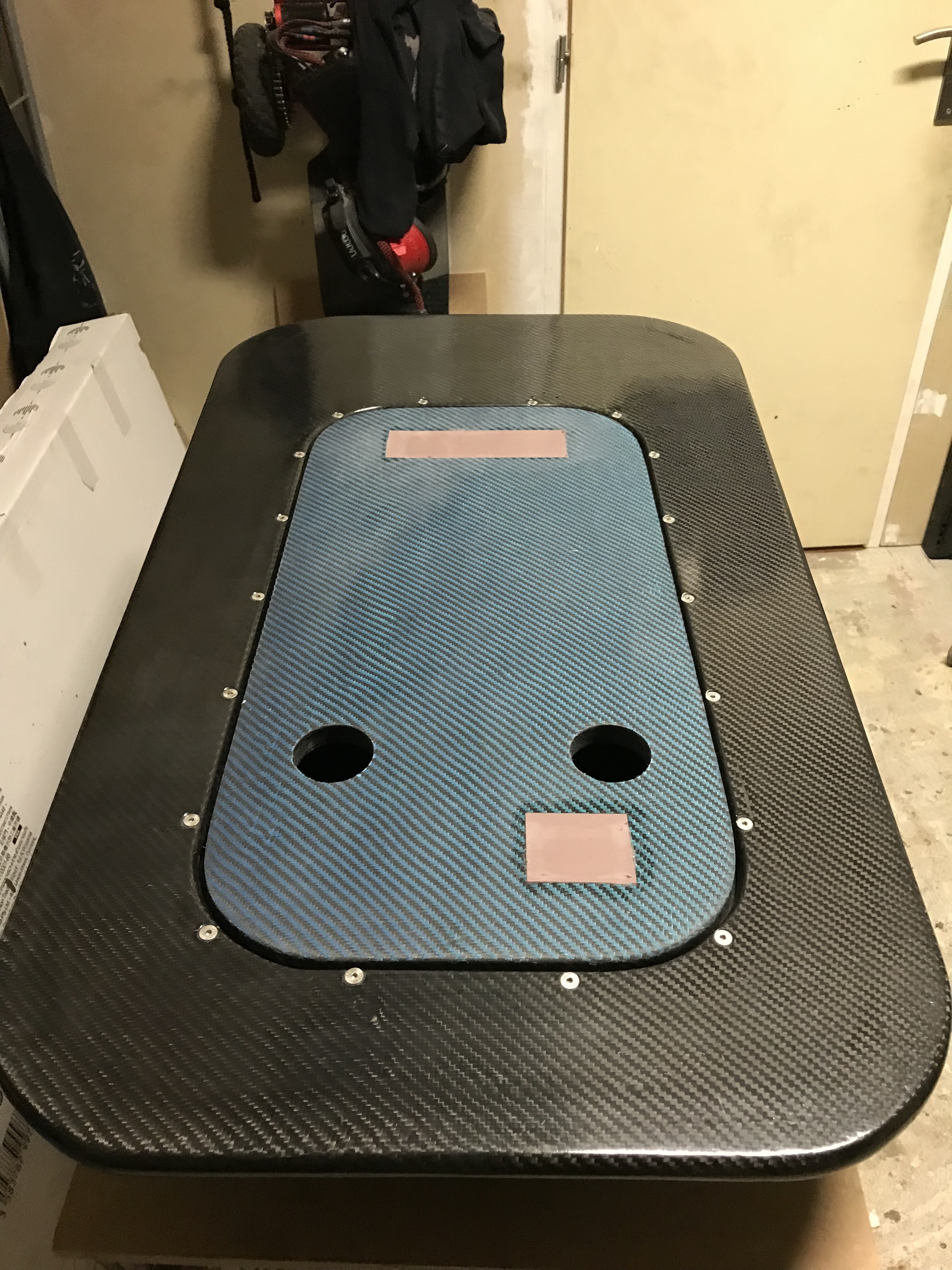

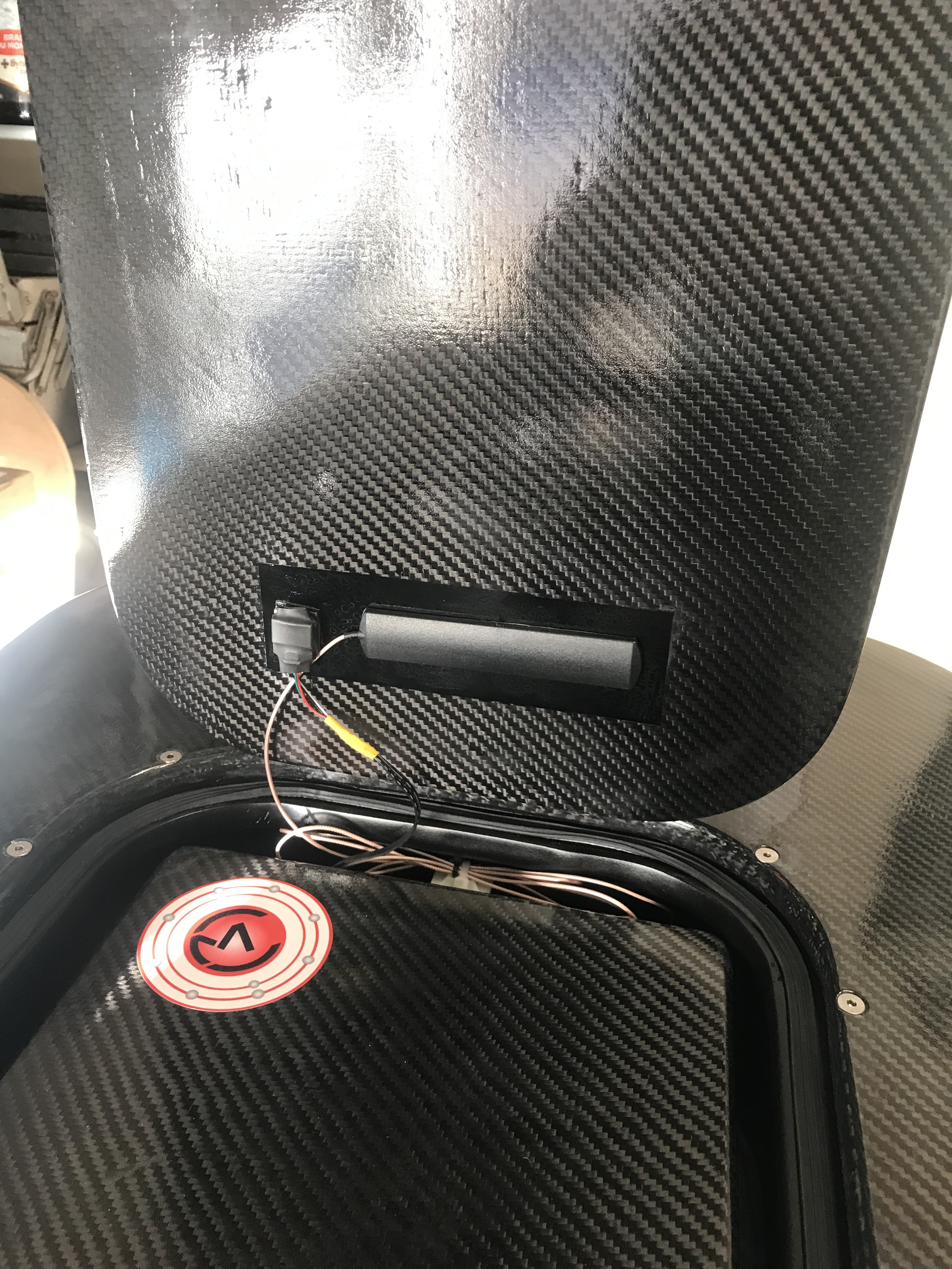

Encore un peu de peinture noir là où c’est marron ( zone non carbonée, recto / verso , pour le passage des ondes de la télécommande , du gps, et du metr.pro) puis glaçage , ponçage a l’eau et vernis.

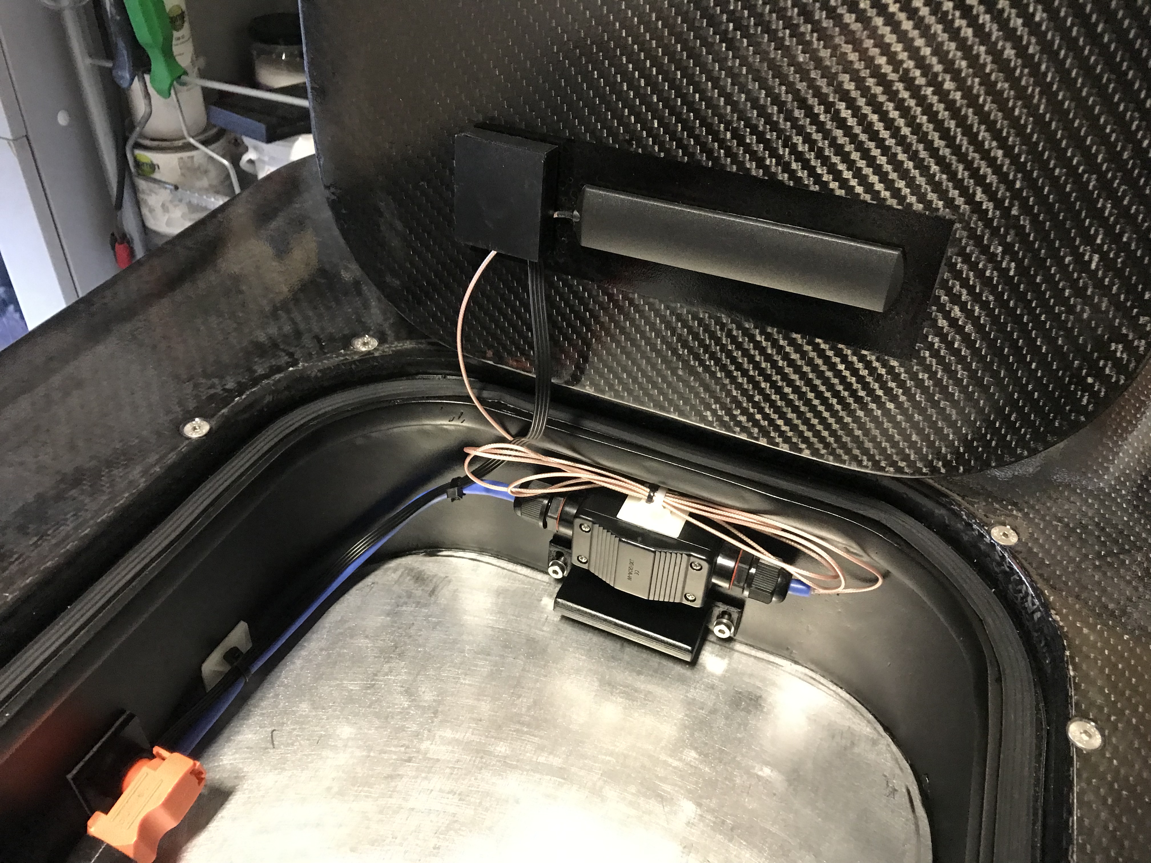

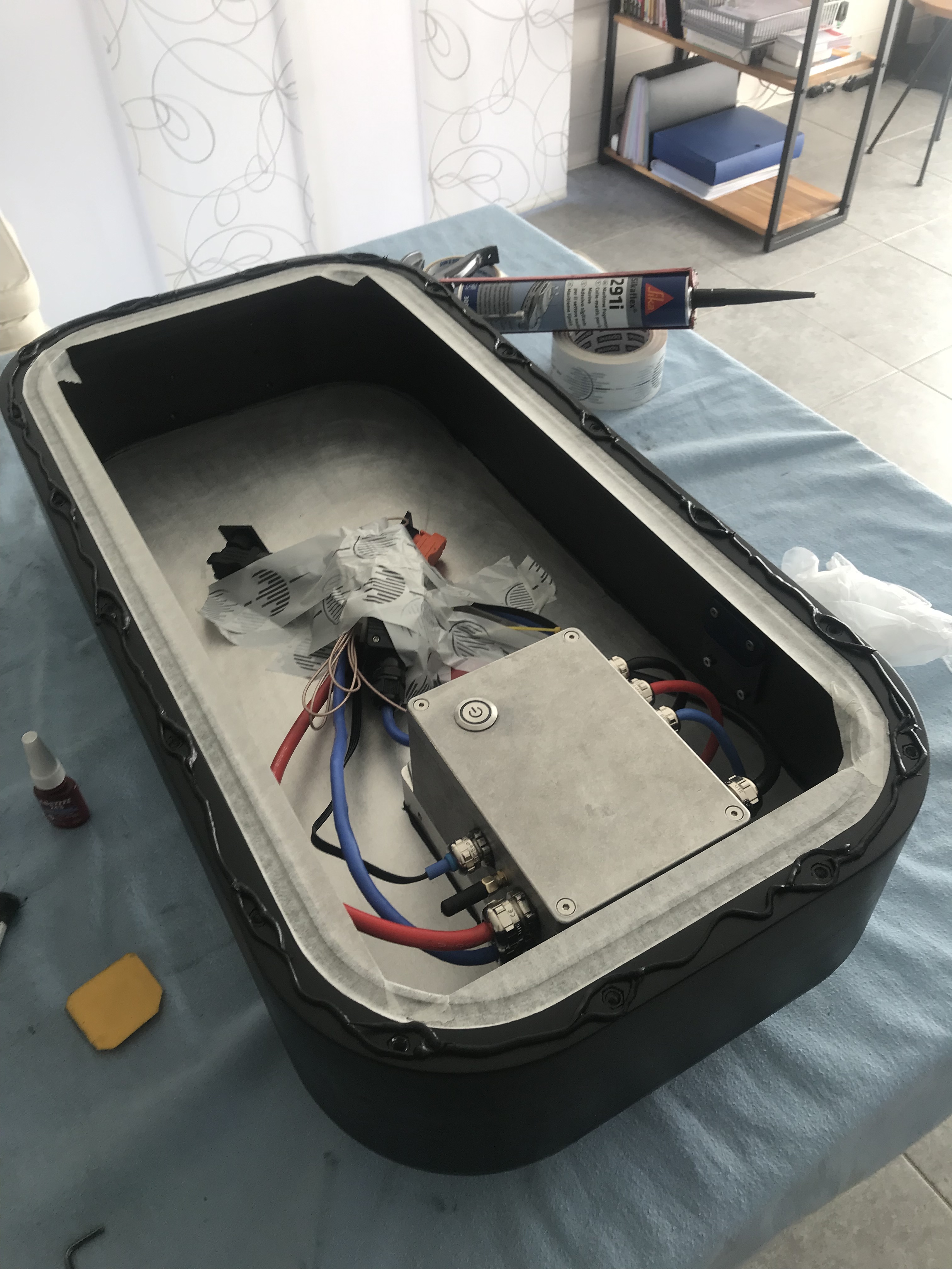

Voilà tout est siliconé au SIKA I291 et vissé sans oublier le frein filet. Demain reste à poser le joint de la trappe et mettre de la patte thermique entre le sas étanche et le boîtier alu de VESC.ensuite viendra le test d’étanchéité en piscine du boîtier complet avant de vider la batterie sur la rivière.

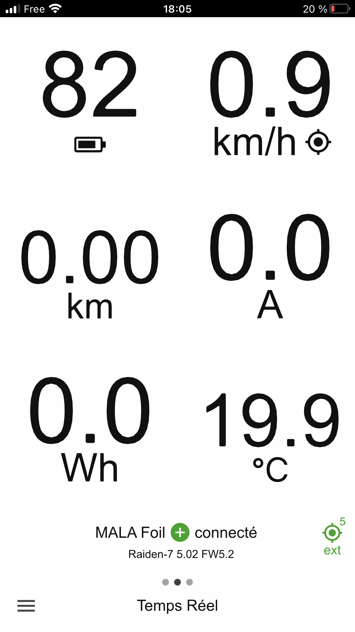

Et le GPS du metr pro passe au travers de la trappe là où il n’y a pas de carbone … LE TOP ( me faut juste dessiner et imprimer une petite boîte étanche )

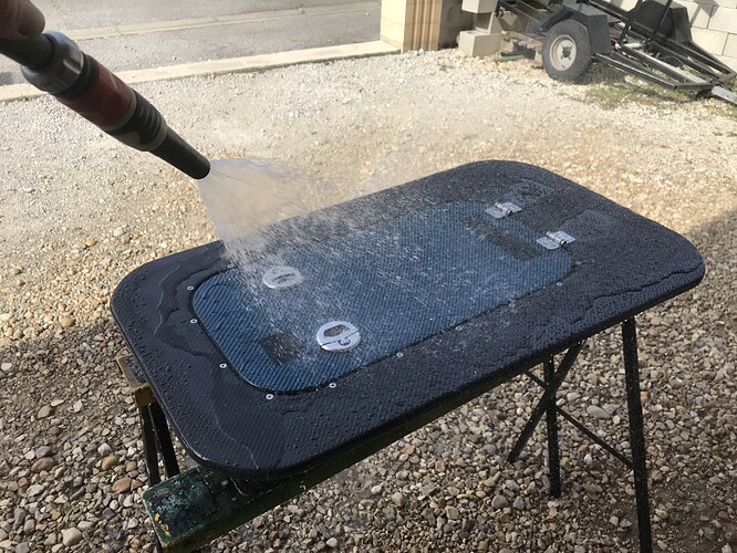

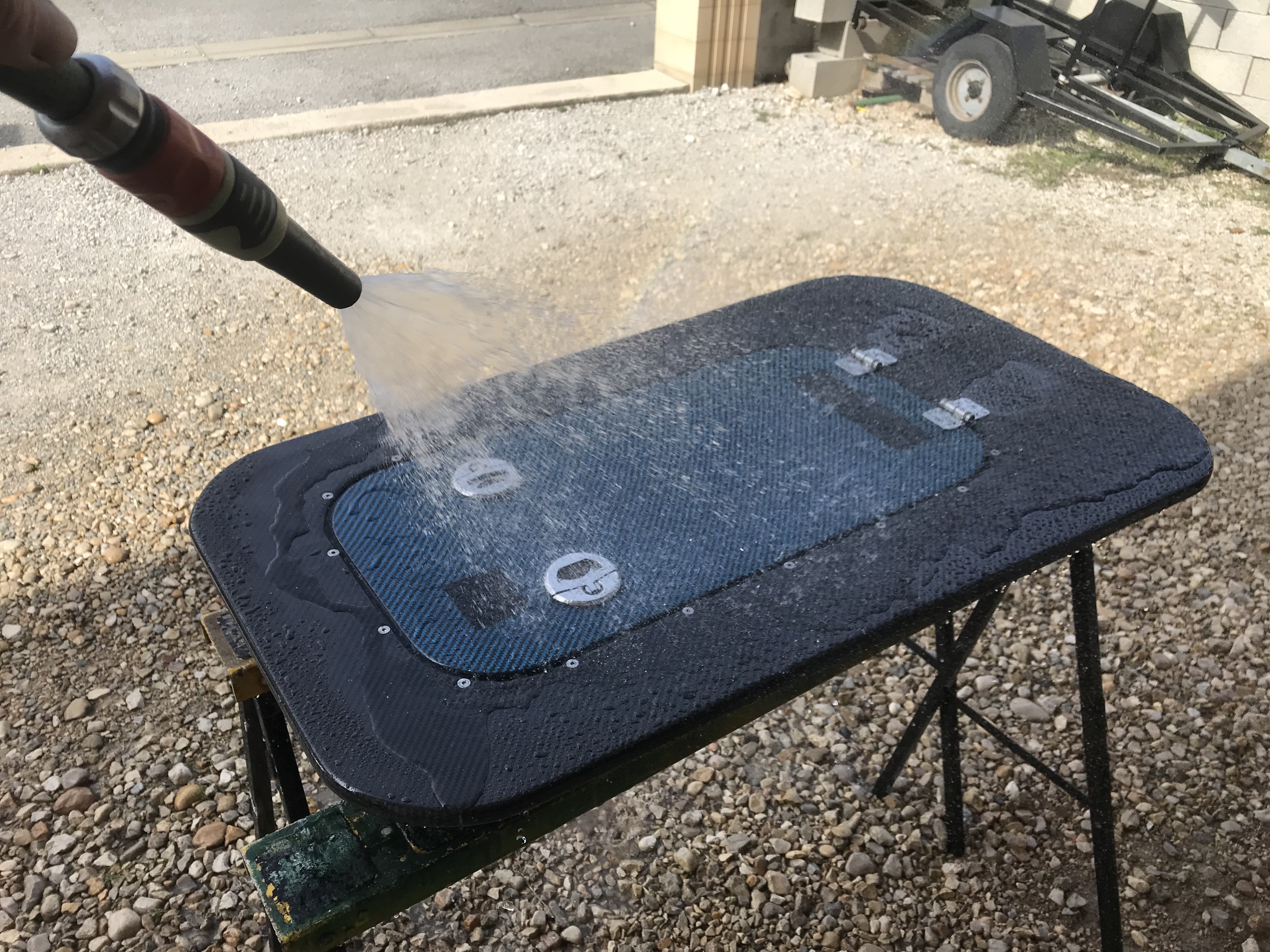

Après l’impression 3D du petit boîtier étanche pour la puce GPS , ce matin c’est test d’étanchéité de la trappe sous jet d’eau dans un premier temps puis opération en piscine.
Franchement je suis sceptique …
Test sous jet d’eau VALIDÉ, pas une goutte dans la box:
