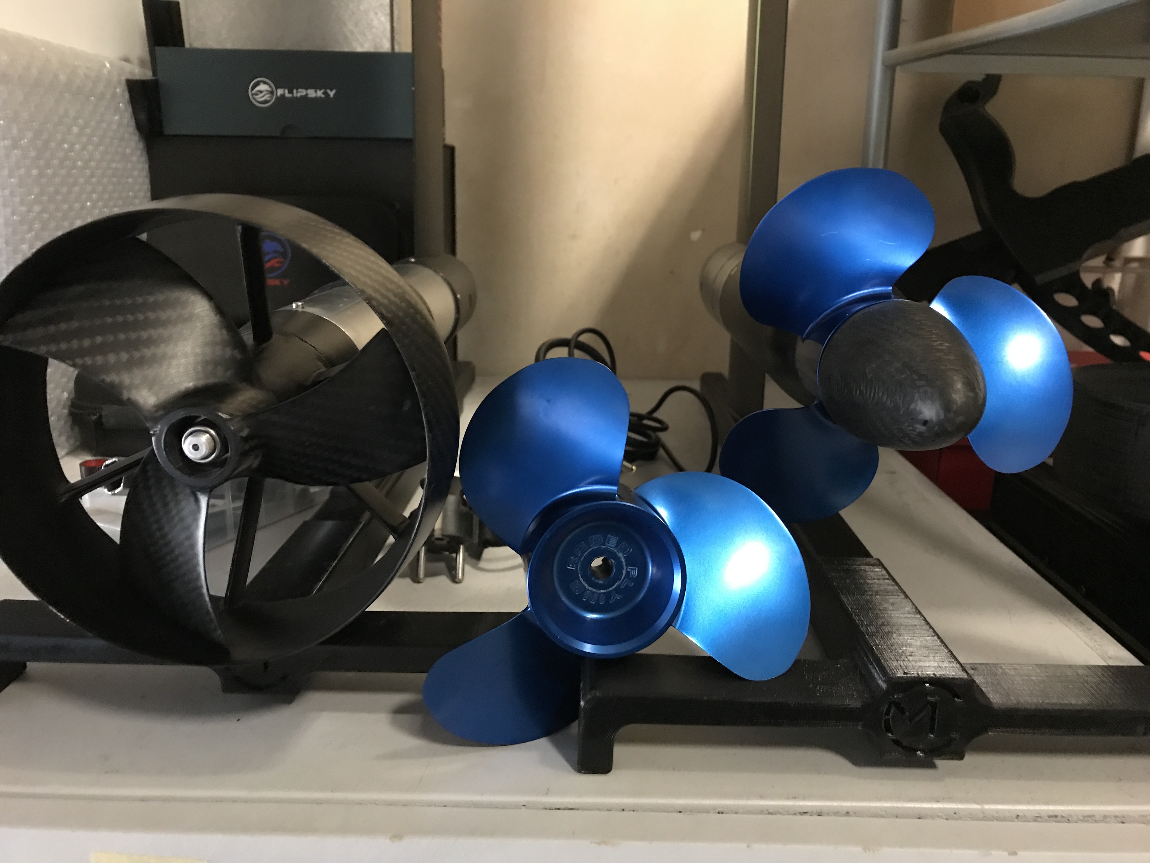

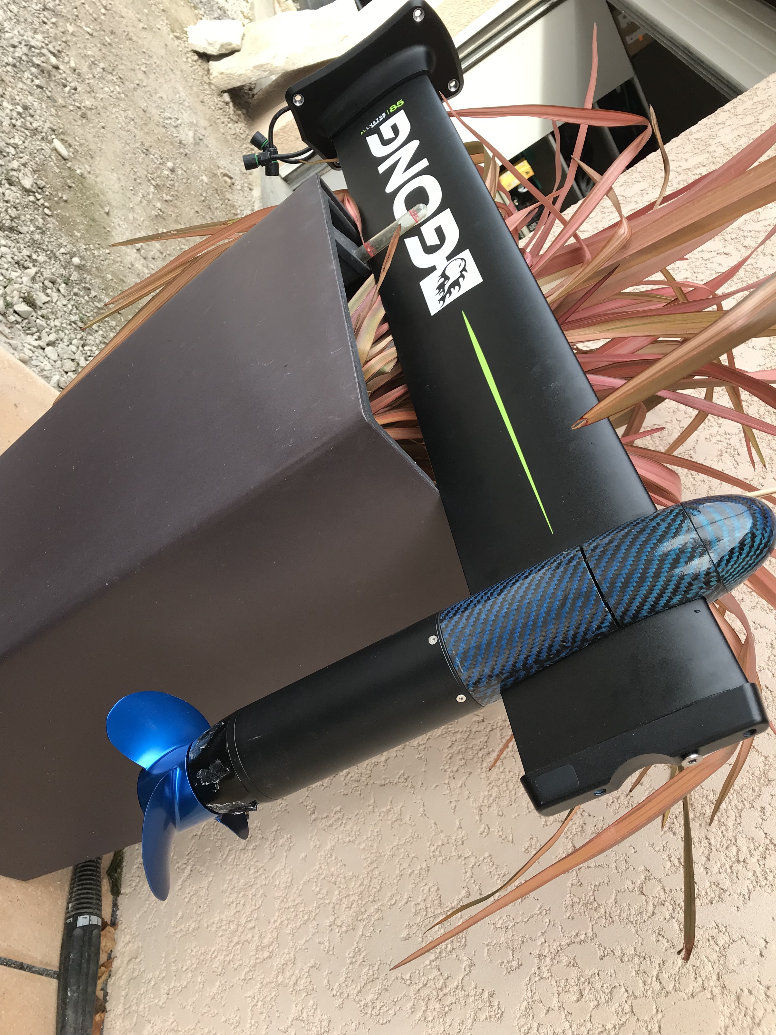

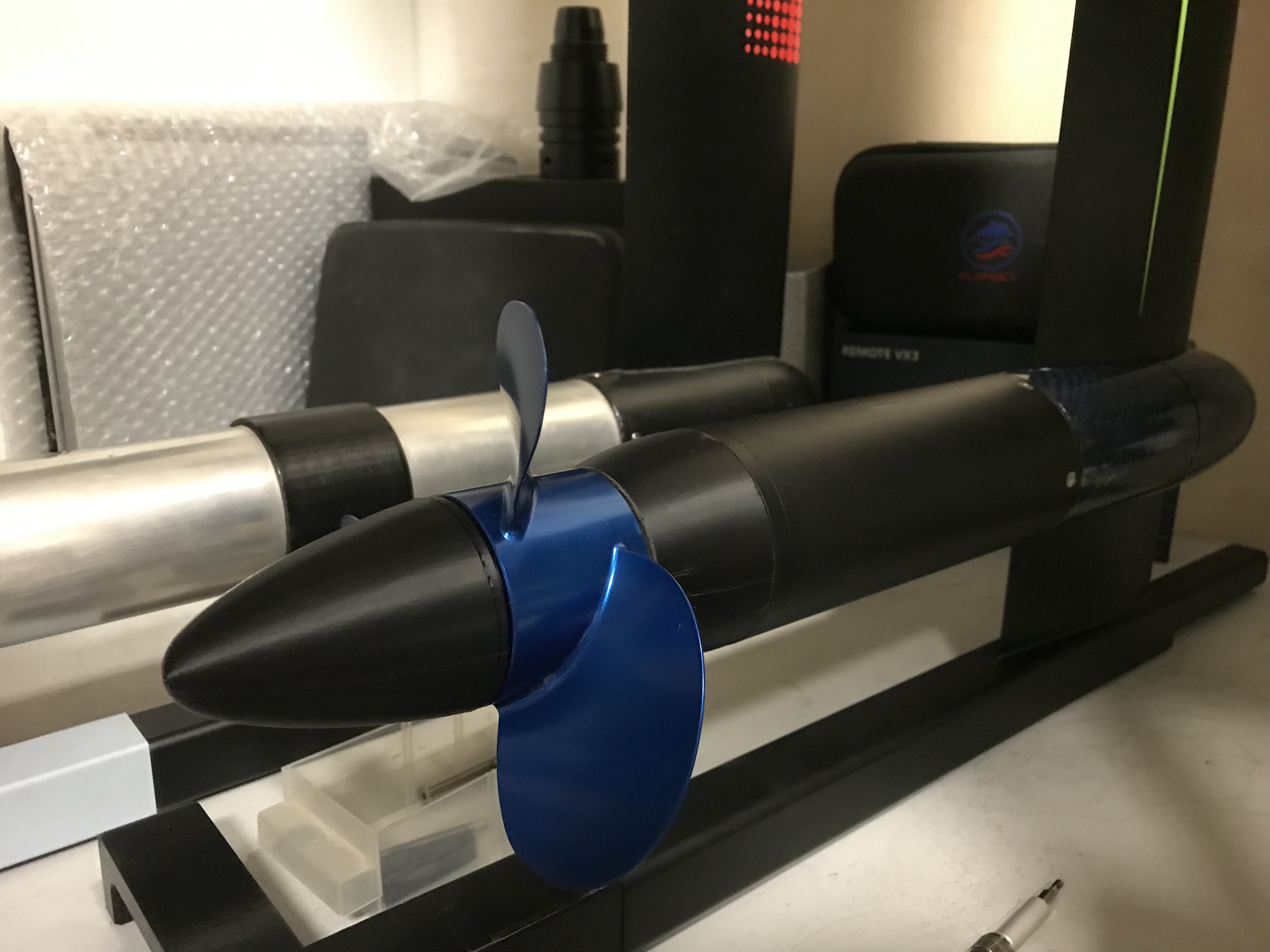

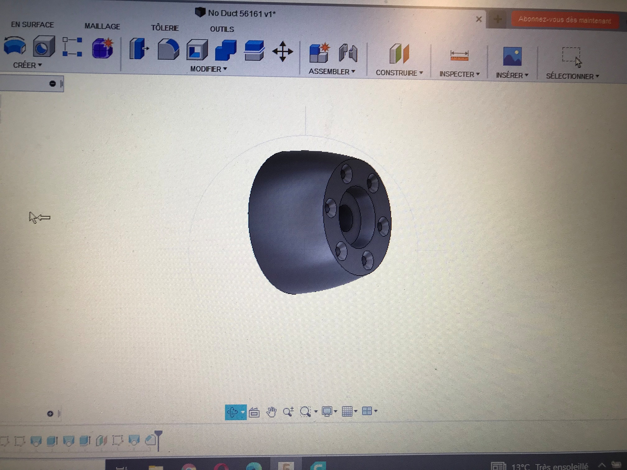

En attendant de re-stratifier mon duct de réserve j’ai dessiné et imprimé ce NoDuct ainsi que le spinner ( juste imprimé les concepteurs sont sur le forum voisin ) qui a pour but réduire la trainée de l’hélice.
t’es easy sur Fusion ! j’ai jamais compris comme ca marchait; ma logique s’approche plus de solidworks
