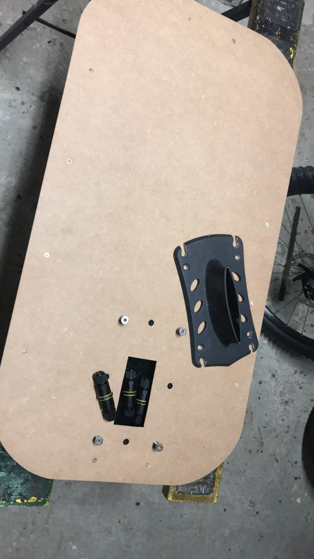

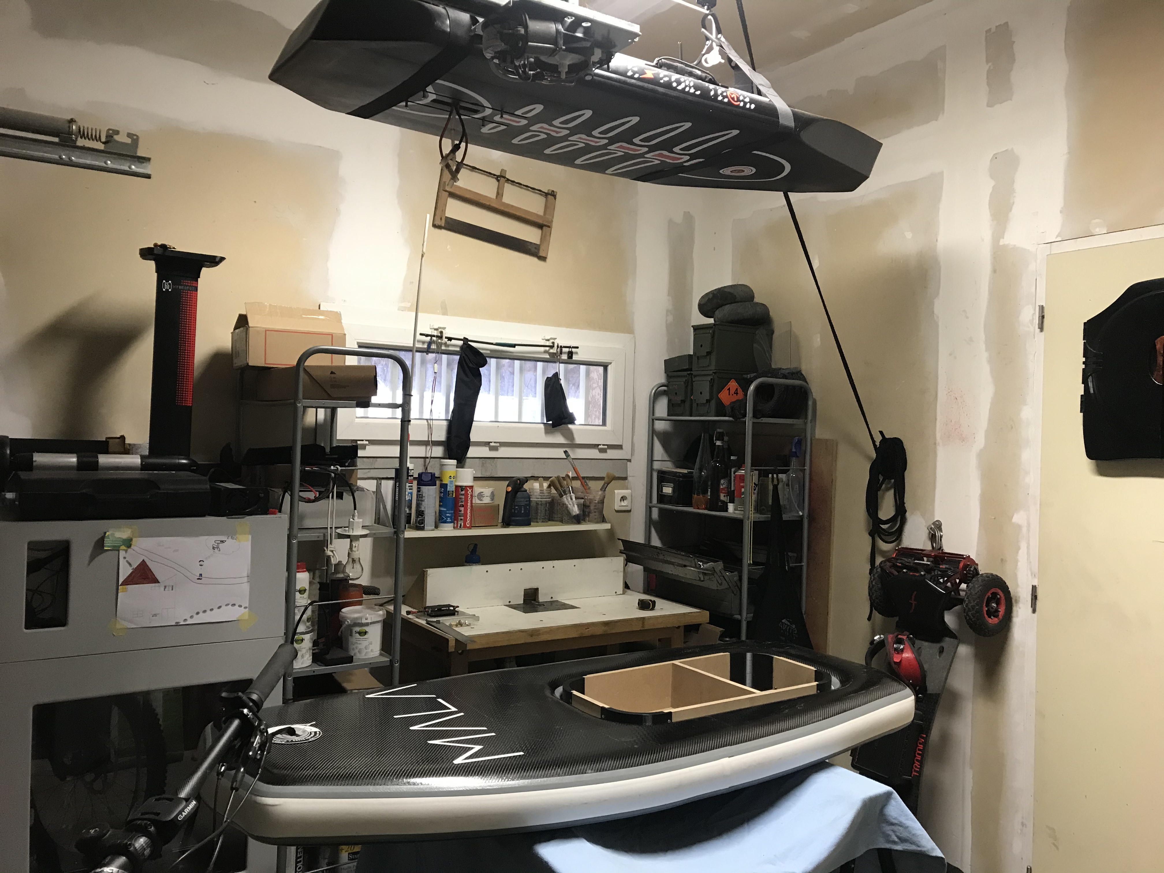

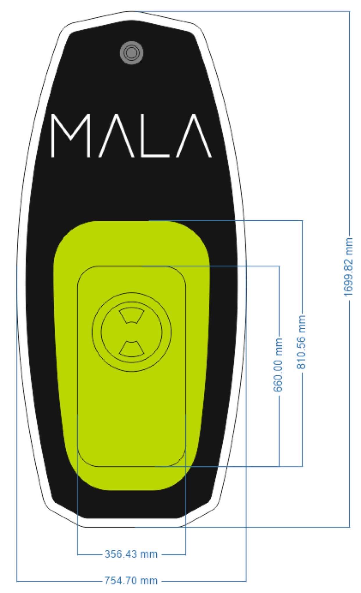

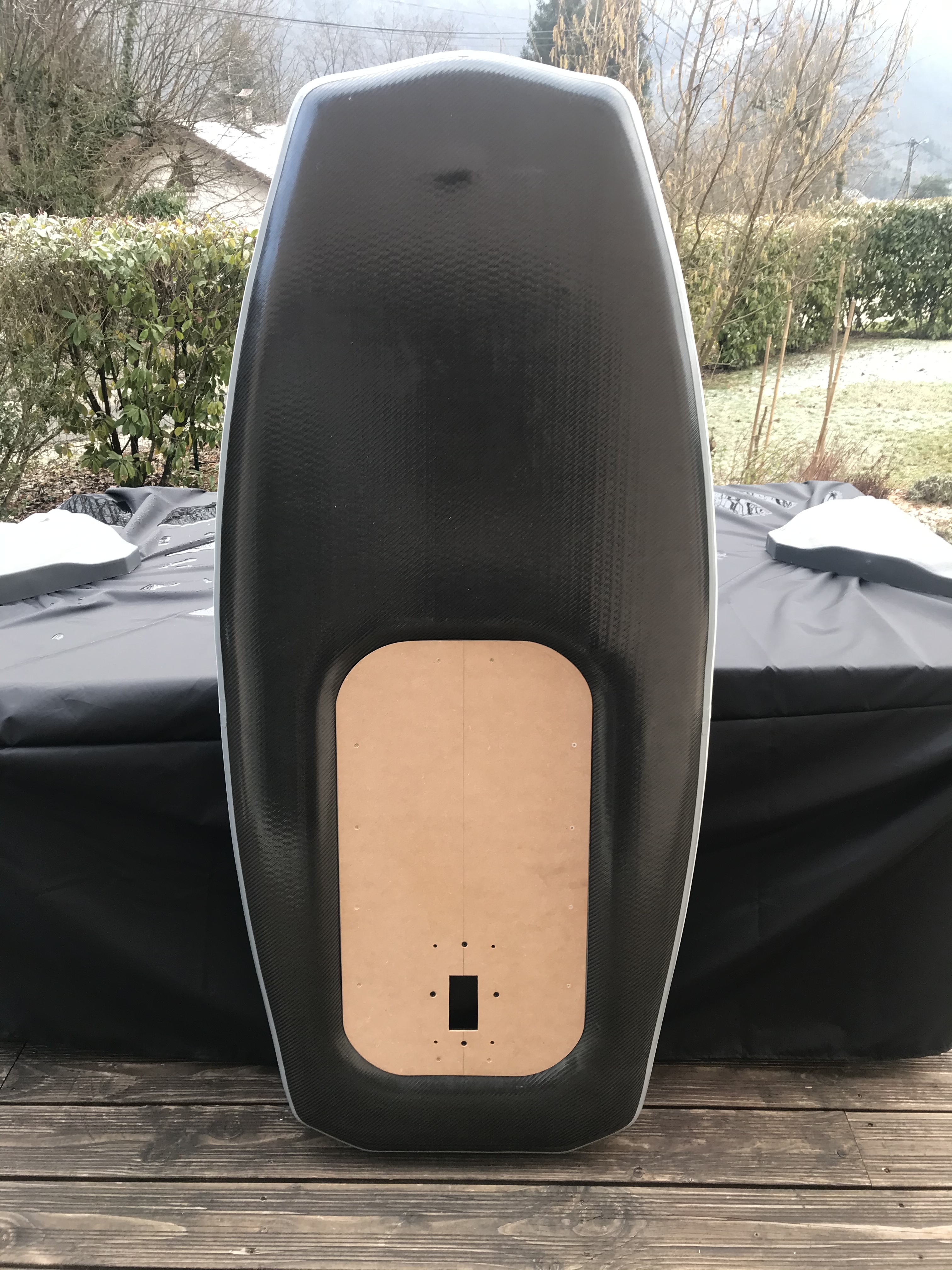

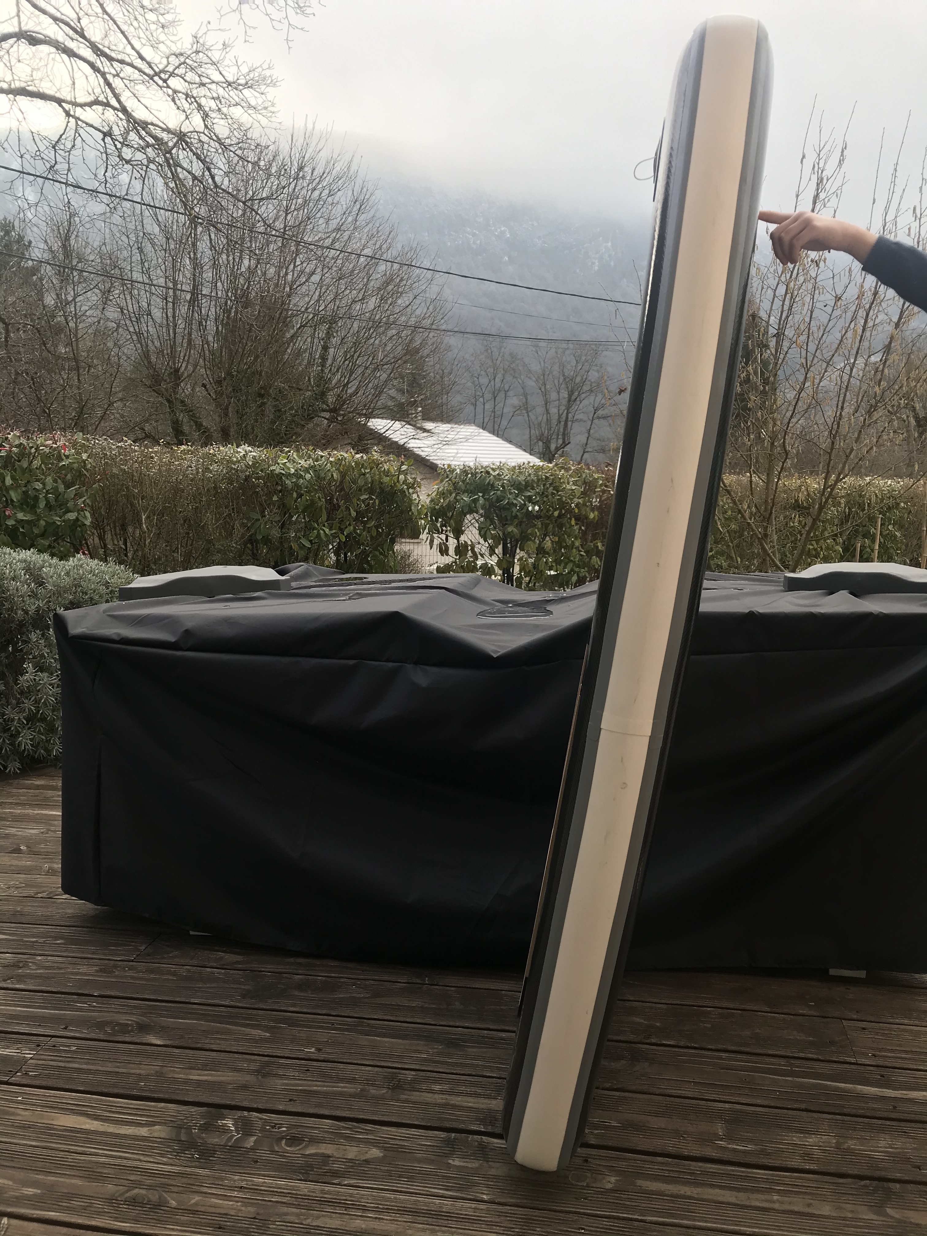

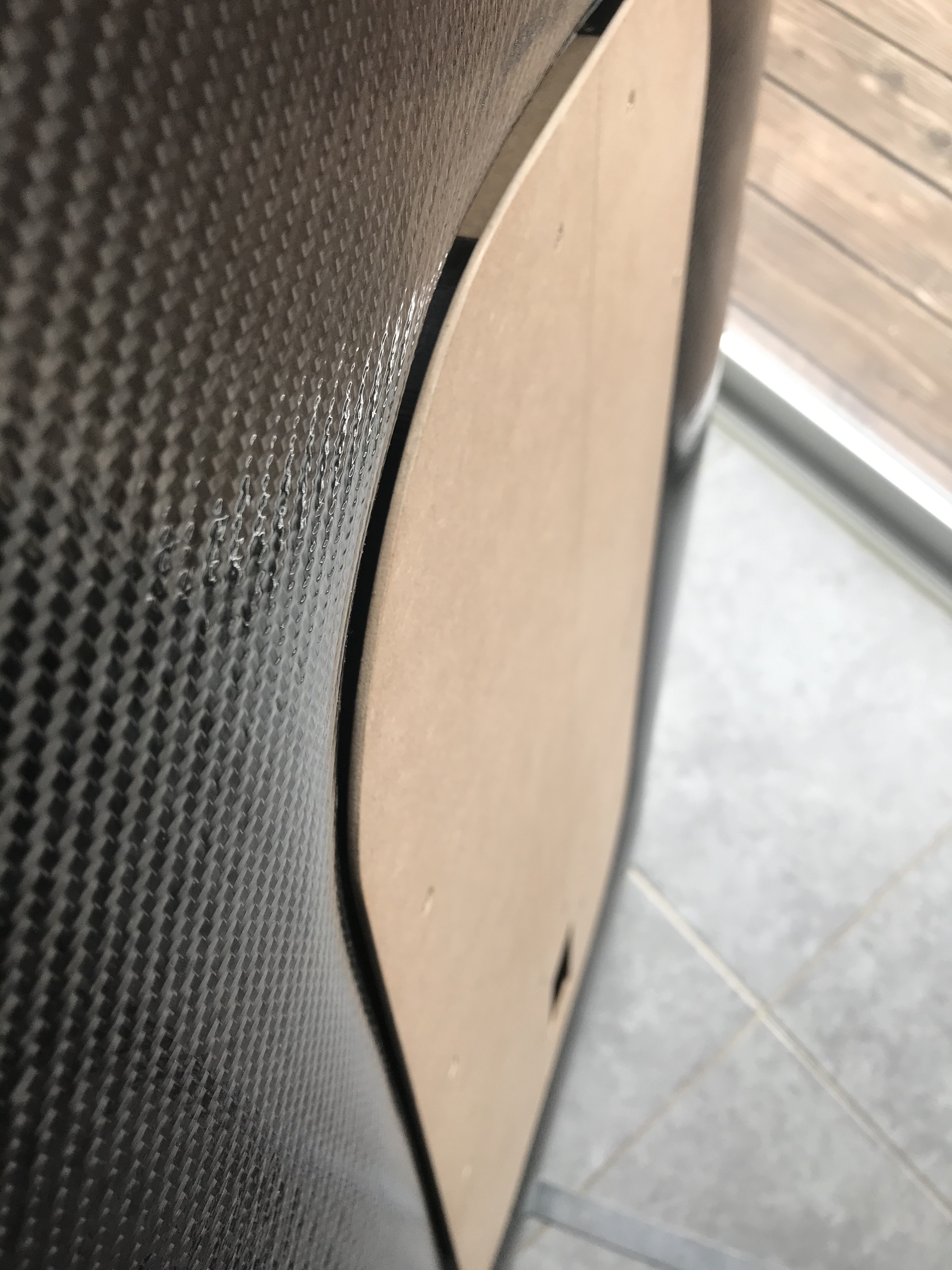

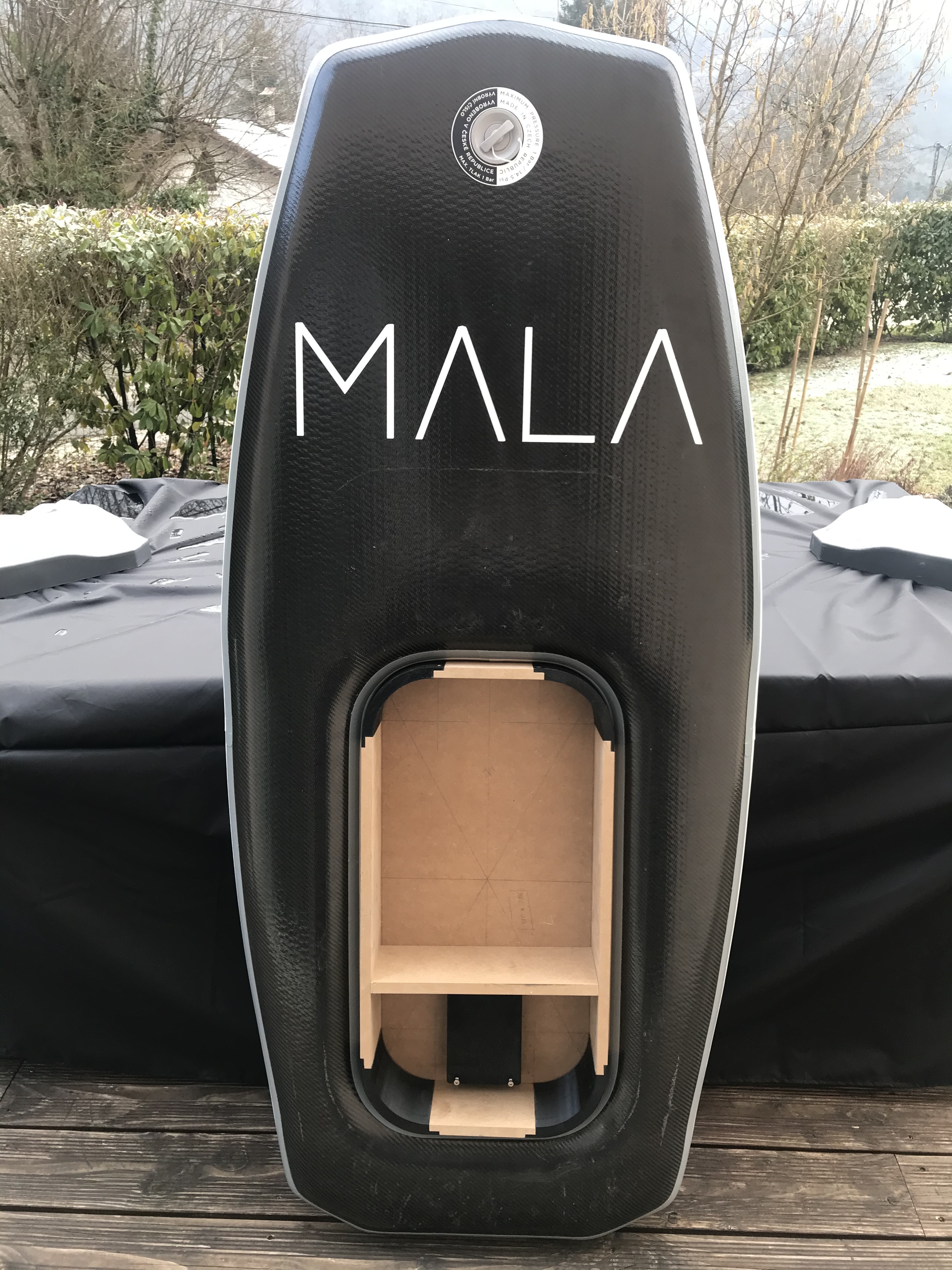

Voici donc mon second projet de Surf/Sup Foil électrique qui comparé au premier sera un inflatable ( 14,5 psi / 1 bar ) infusé au carbone tout droit venu de l’UE.
Il sera en direct drive sur une base moteur FLIPSKY 65161 en 120 Kv, l’hélice sera une 3 pales en aluminum de chez Flying Rodéo (UE également), le VESC 75/200 également chez Flisky ( toujours avec un refroidissement par eau), le Foil sera sans doute un PWR-Foil ( made in France ), la batterie sera une Li-Ion 12s12p ou 14s14p.

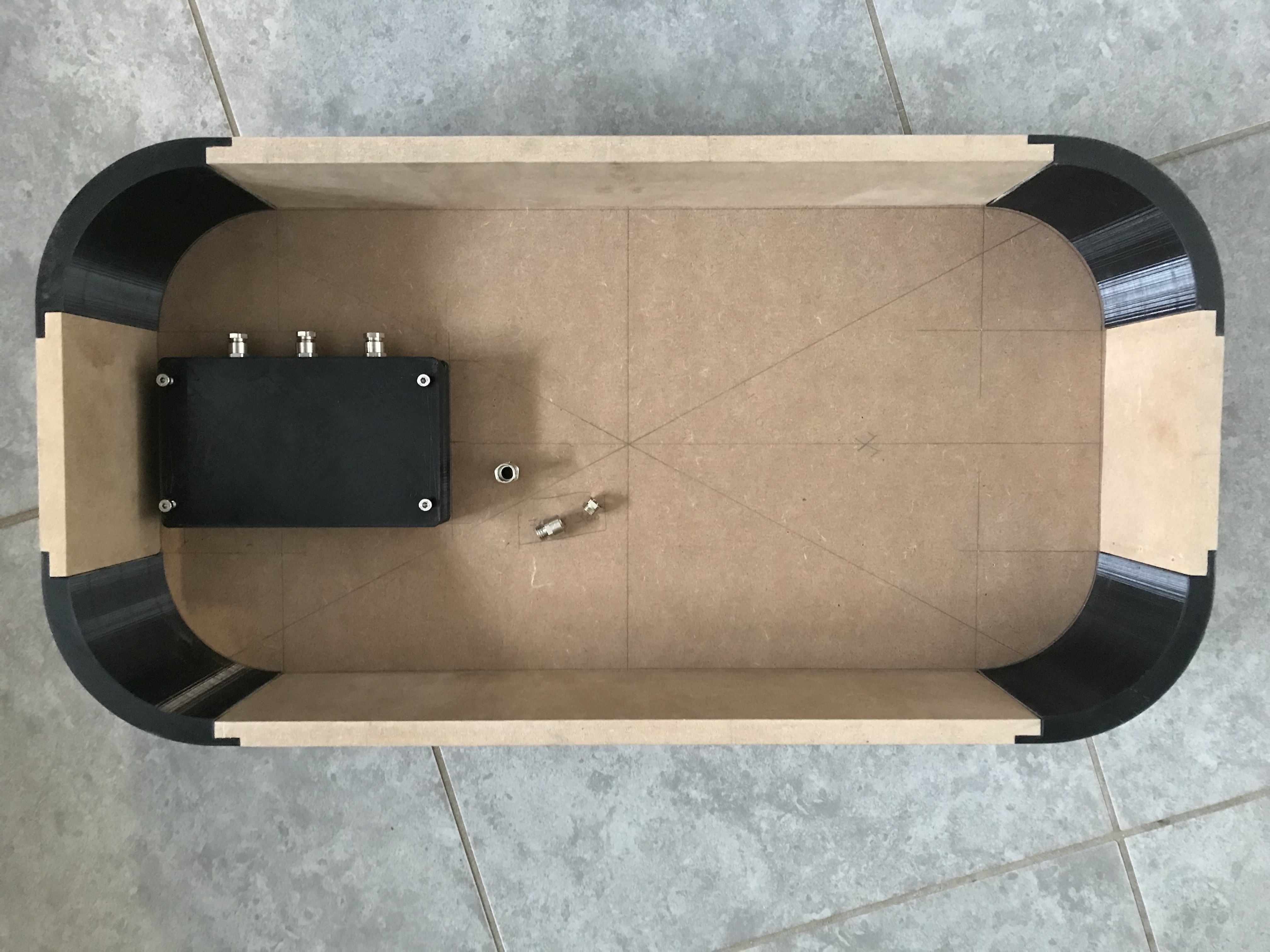

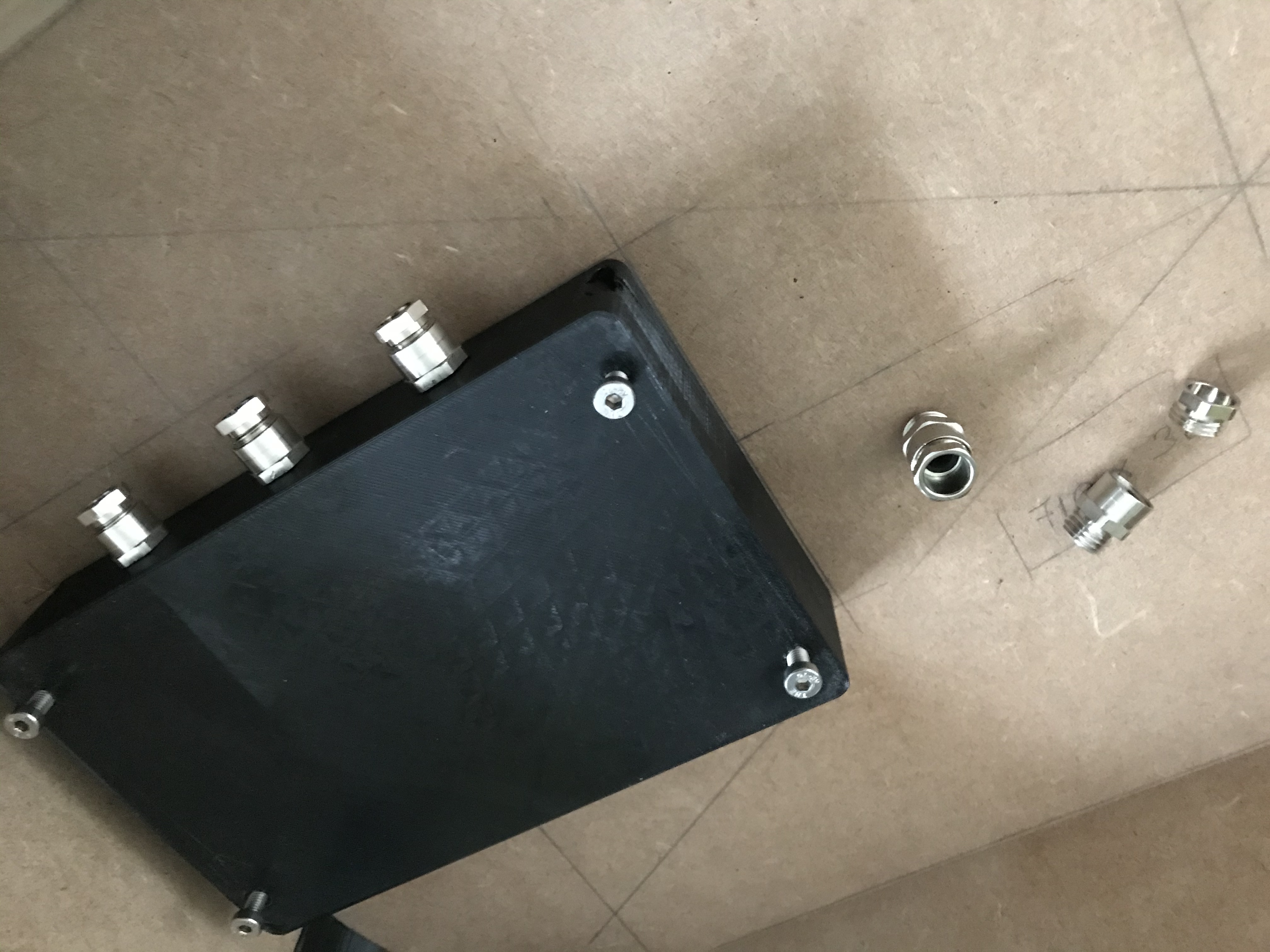

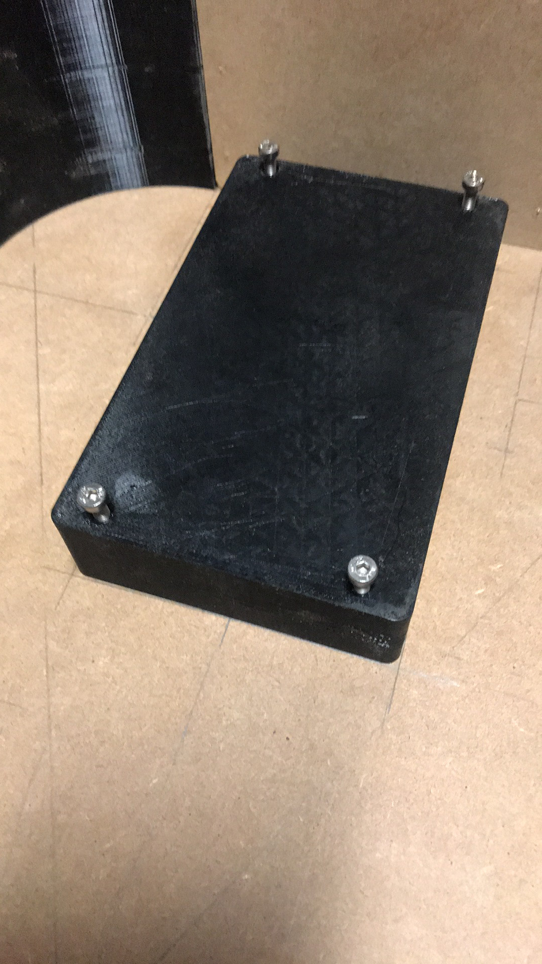

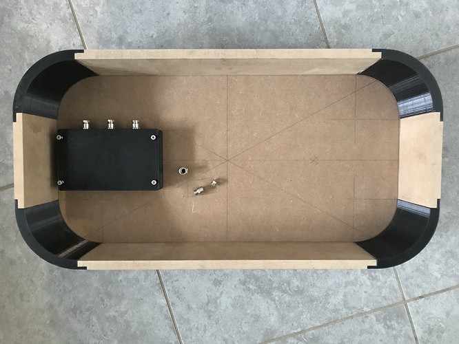

Le fond du boitier électrique sera en Alu pour la dissipation thermique, les contours en ASAx impression 3D plus fibre de carbone et le dessus avec sa trappe en AireX + fibre de verre / fibre de carbone.

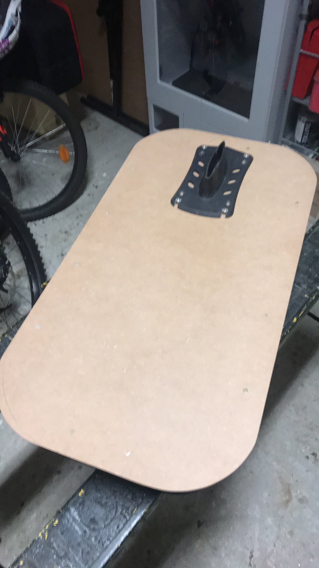

Pour ce qui est pince de mât et protection d’hélice / impression 3D en ASAx plus fibre de carbone.
Voila donc la MALA board:
