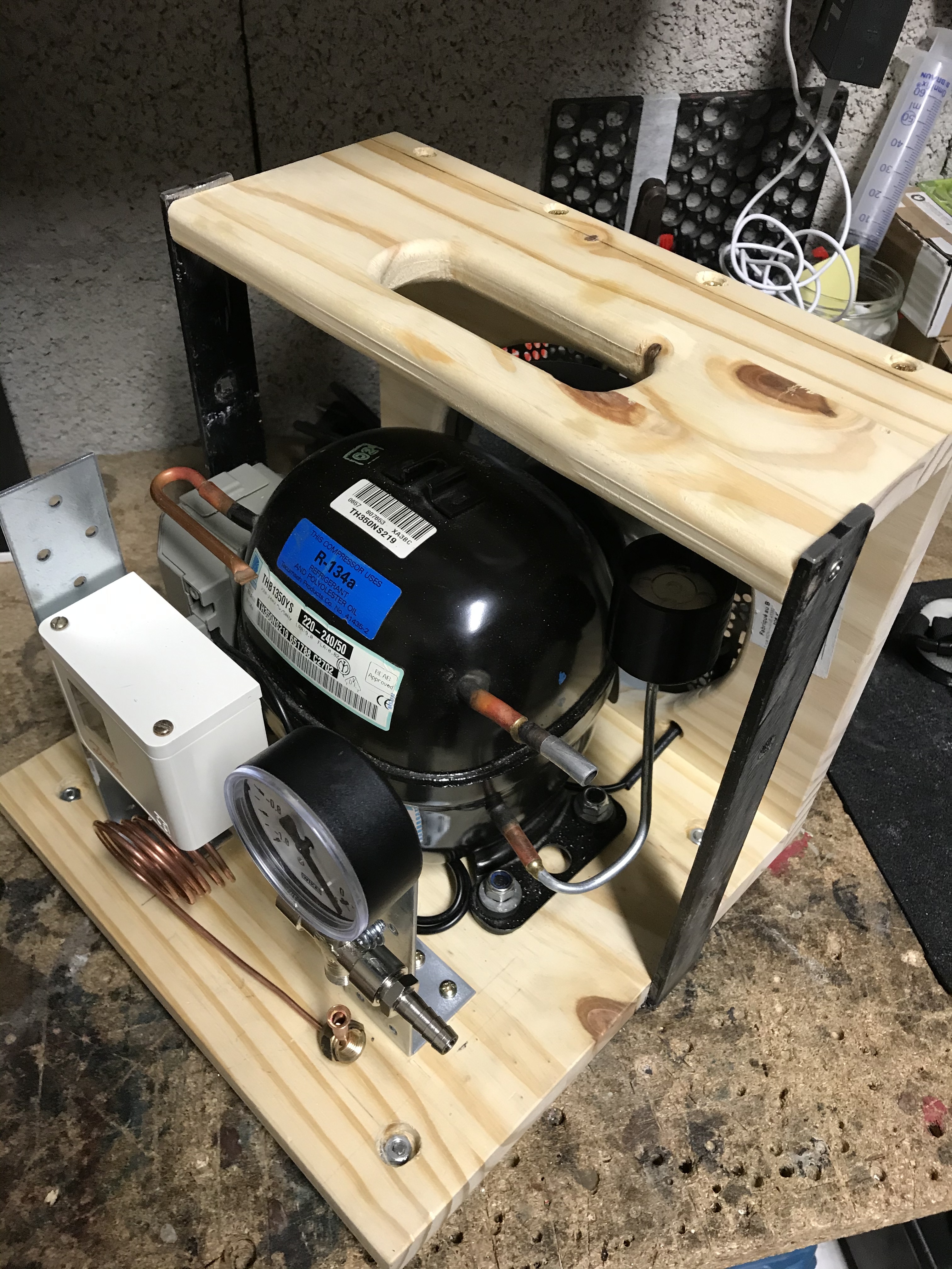

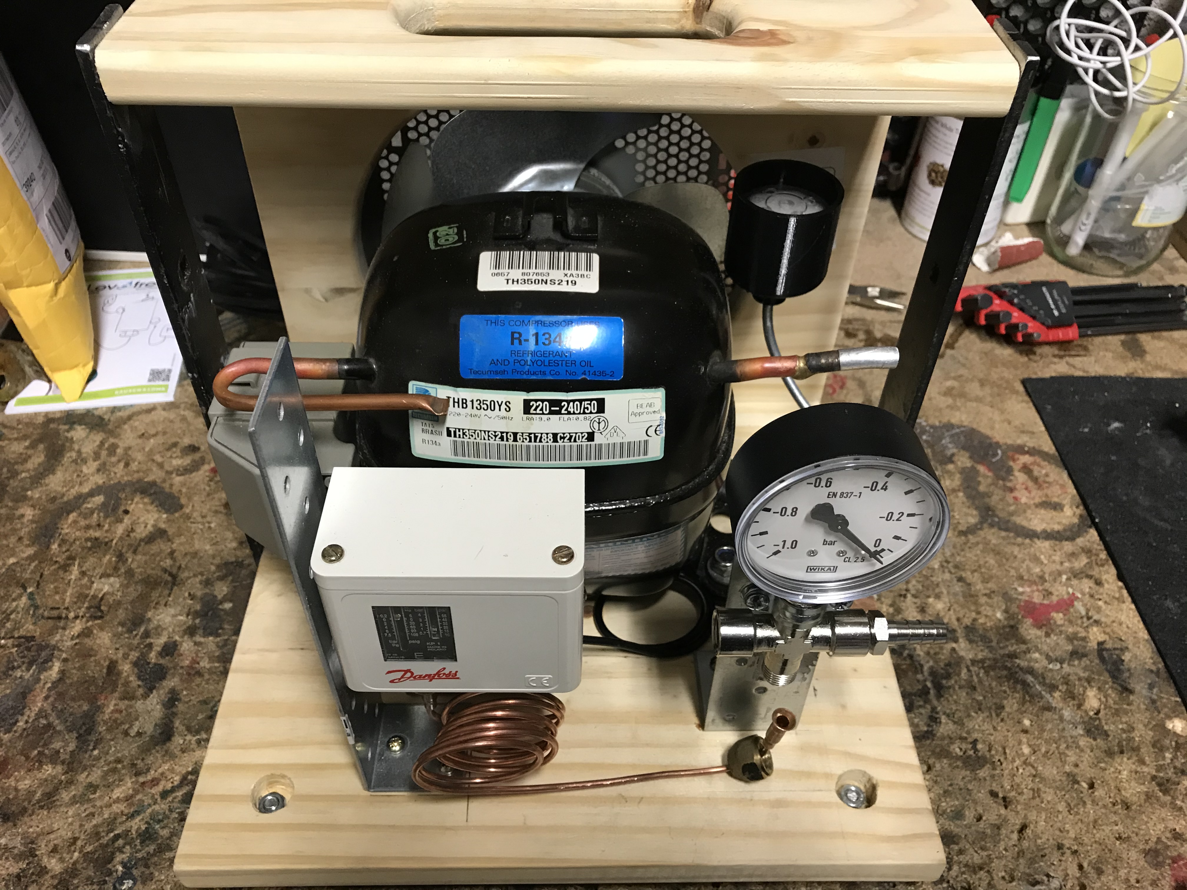

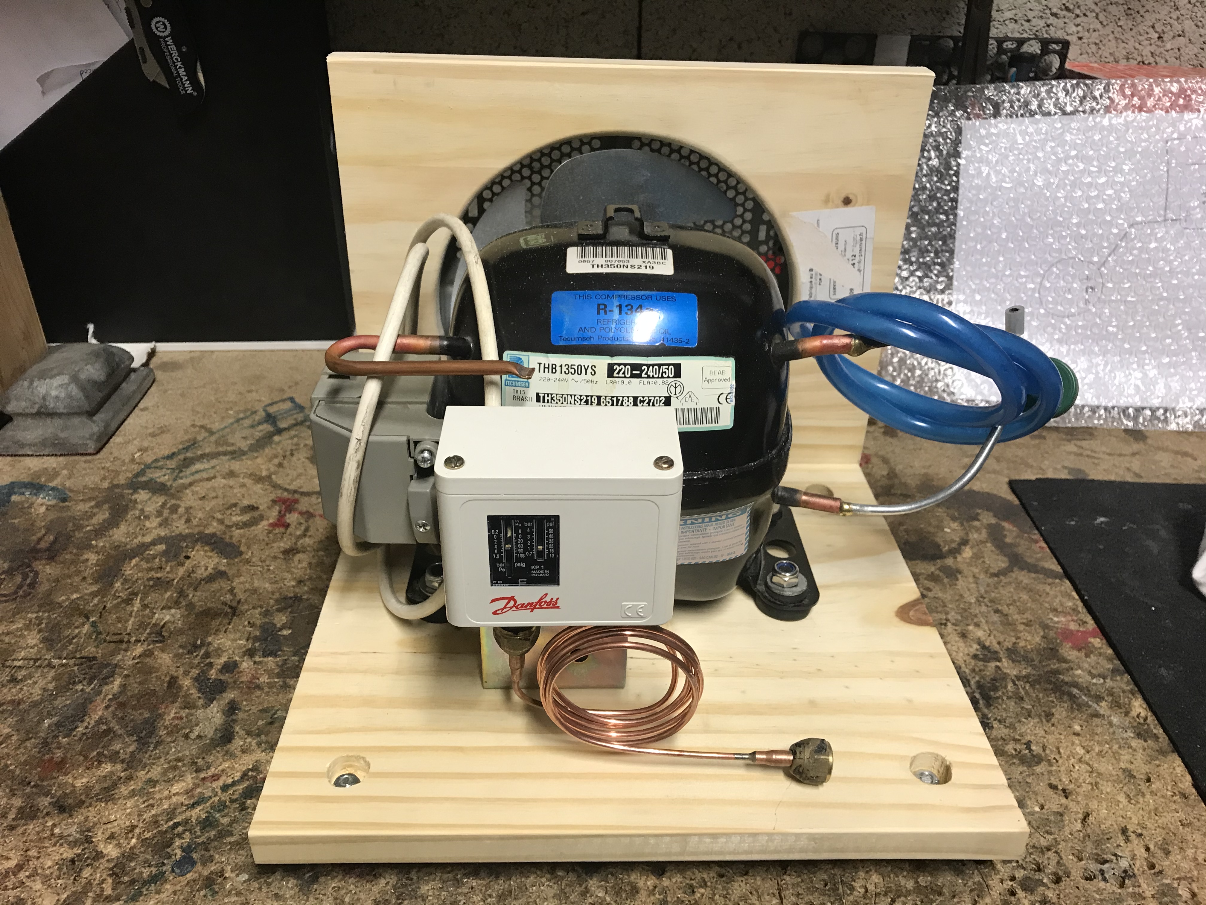

Nouvelle pompe à vide DIY sur une base de compresseur de frigo géré par un presostat Basse Pression et pour le petit plus un ventilateur de poêle à pétrole pour refroidir le tout même si ça ne chauffe pas énormément.
Reste les raccords plomberie et électriques
joli ! ca claque !!! je vais me laisser tenter par un build si ca continue !!!
cool ! la strat sous vide c’est, de mon point de vue le meilleur compromis investissement/qualité du taf.
tu as déjà trouvé ton pressostat?
tu auras aussi besoin d’un mano qui lit les dépressions .
conseil perso, ne cherche pas à aller trop bas en pression, -0,3 à -0,4 bars maxi, surtout au début de la strat… le risque c’est de sécher ta fibre en faisant migrer toute la résine dans le feutre de drainage…
toujours passionnant de suivre tes projets !
Merci @Toleg.
Oui le pressostat est un Danfoss KP1, et effectivement je vais y mettre une jauge à dépression.
Merci @shapeasheep pour tes conseils sur les dépressions à respecter
En tout cas, si elle marche pas, elle sera canon !
Canon ! Je commence à me renseigner pour me faire un foil donc je vais suivre ça de près
Je t’ai connu plus enthousiaste que ça mon ami
propre !!!

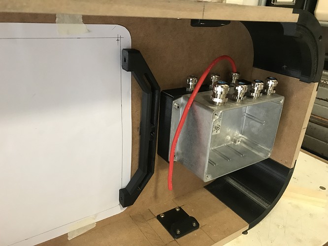

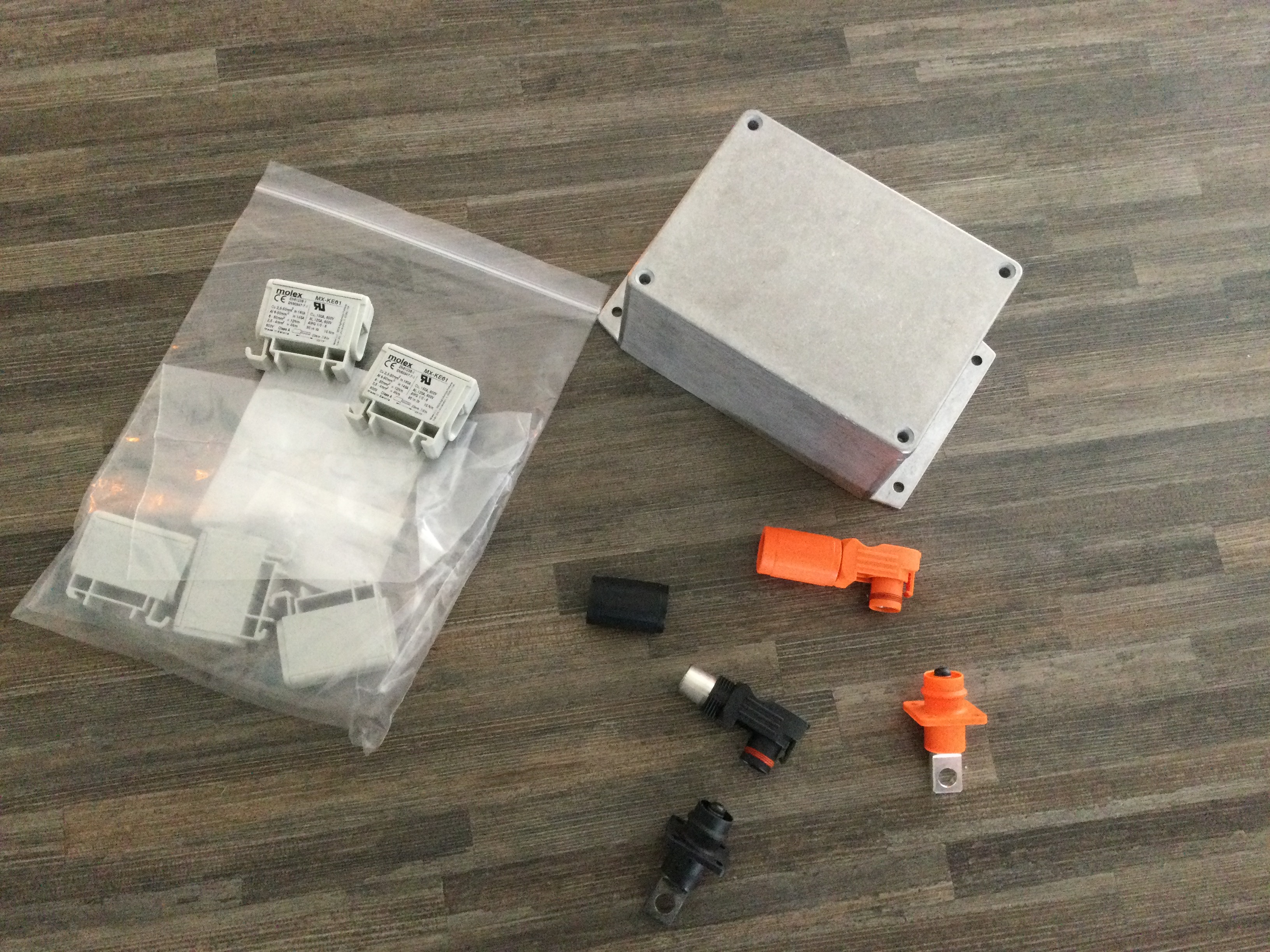

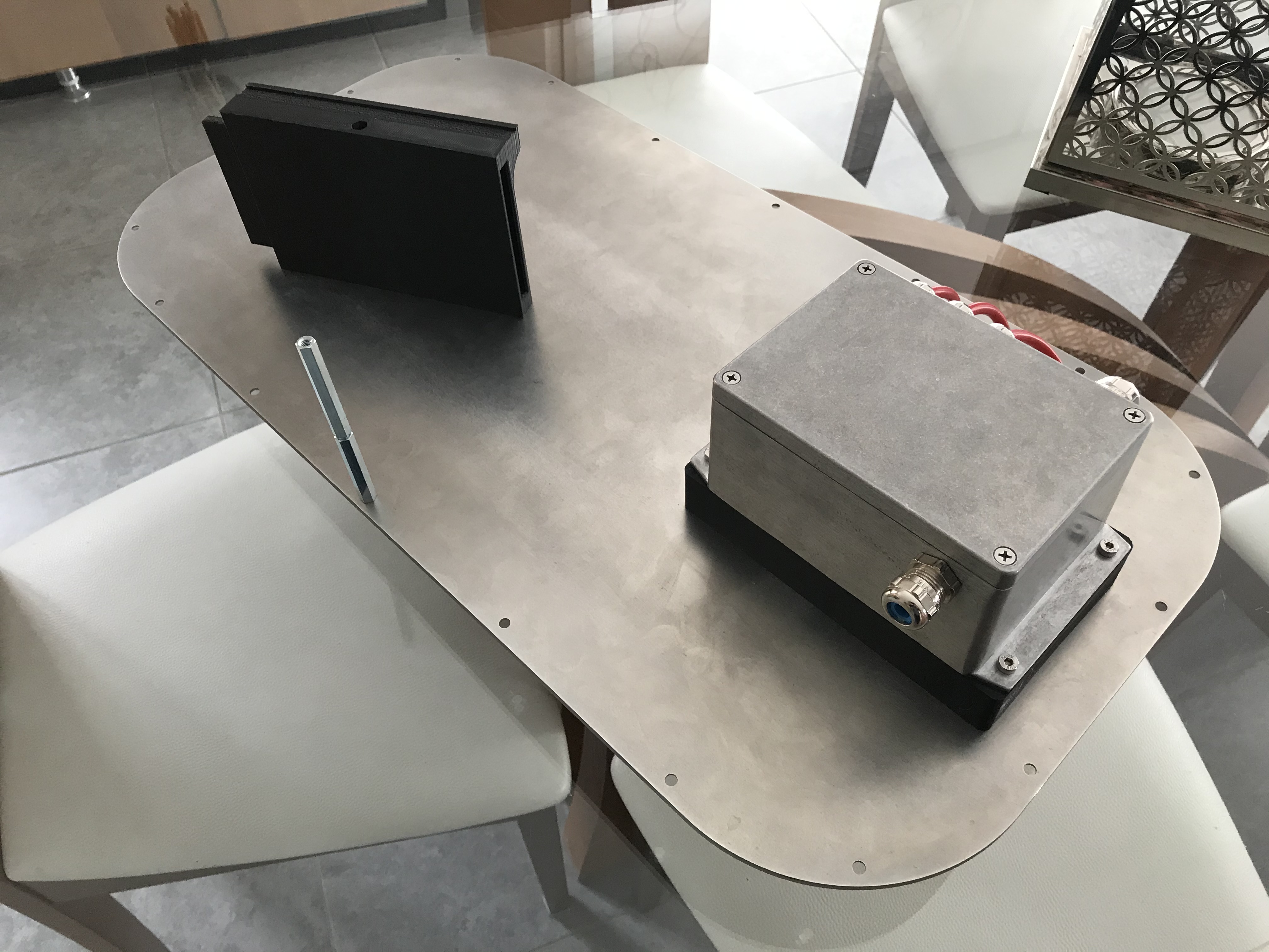

Réception en direct du Texas (MOUSER ) des connecteurs Amphenol IP68 et de la box alu IP 68 également où sera le Vesc , lets go j’envoie la commande pour usinage de la plaque de fond en alu et le boîtier alu de connections du mat.
impressionnant !!! si c’est pas du DIY ça ! quelle patience !!!
IP68 ??
Qui peut rester immergé à 1m pendant 1h ?
Ca va te porter malheur ça

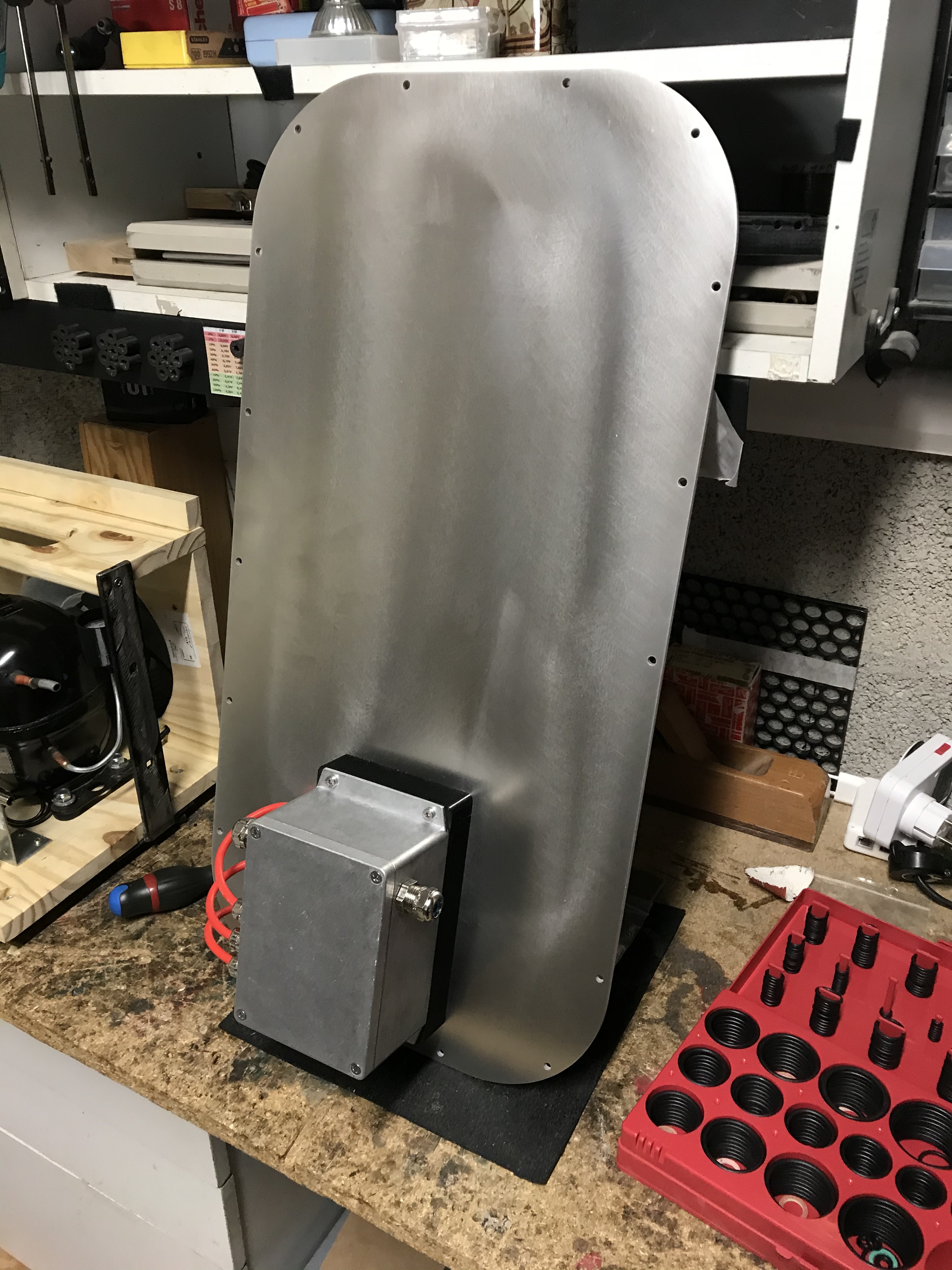

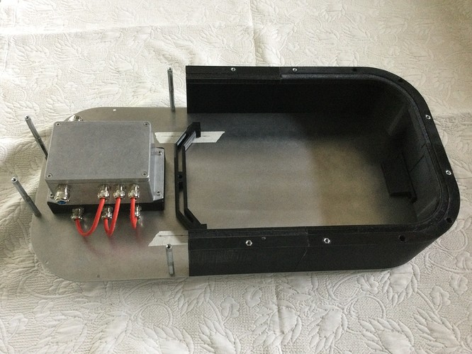

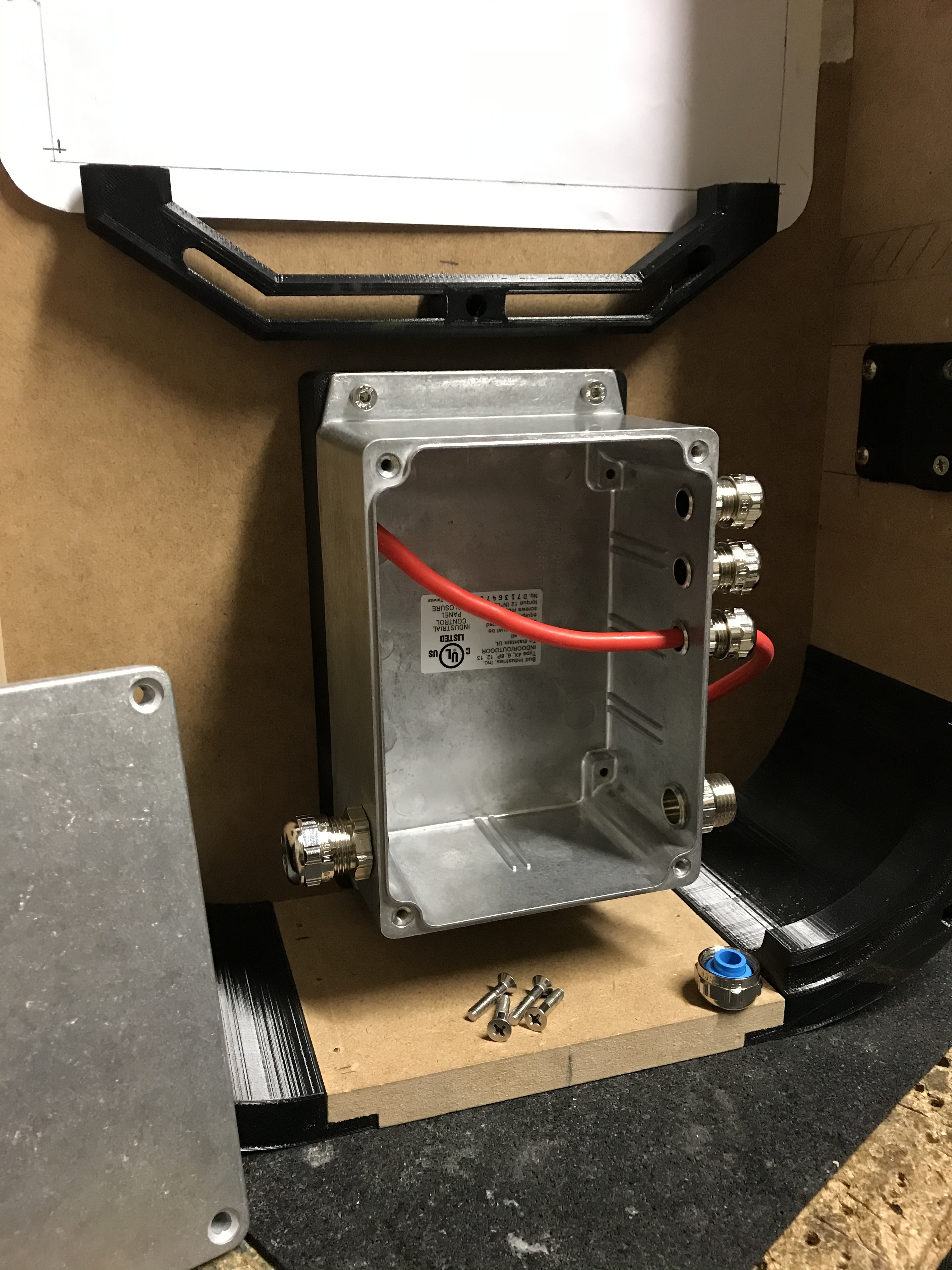

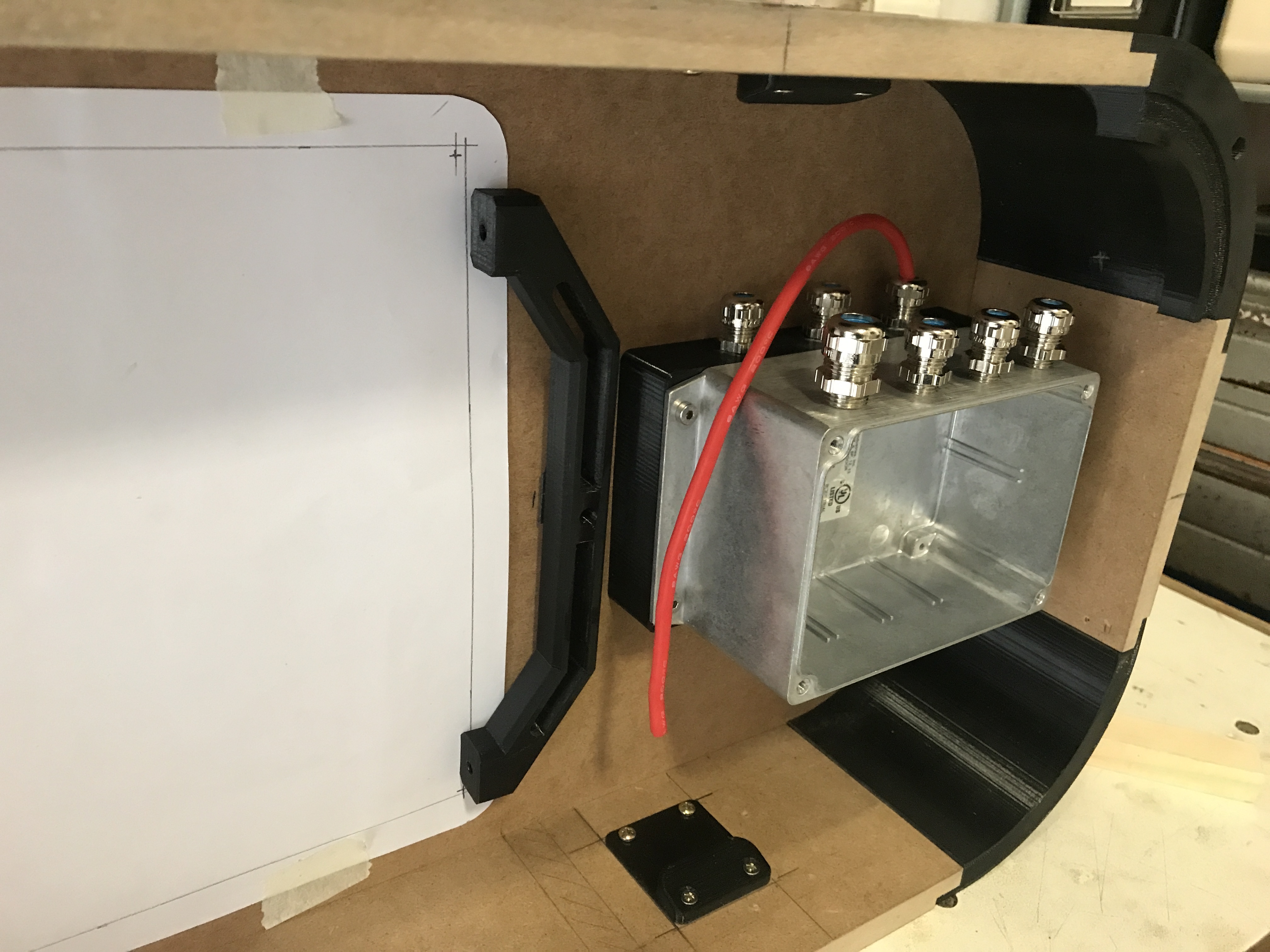

Presses étoupes En place après percage et taraudage de le VESC-BOX ; oui appelons là comme ça :

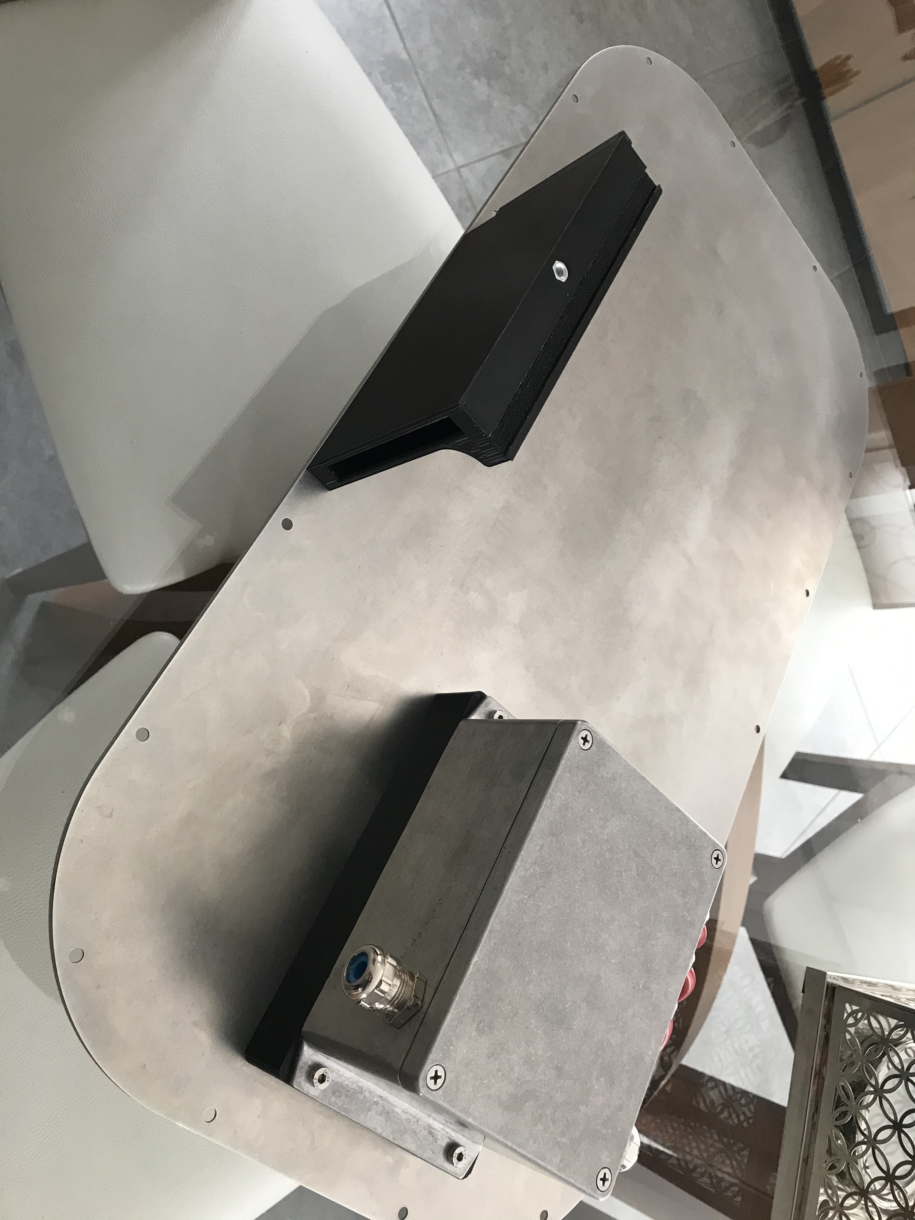

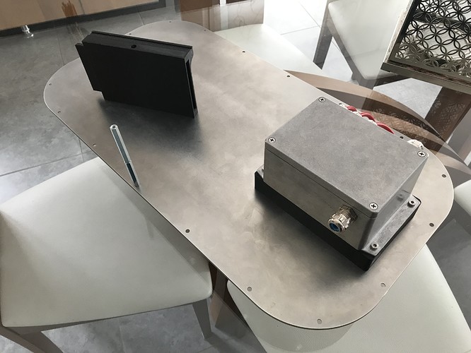

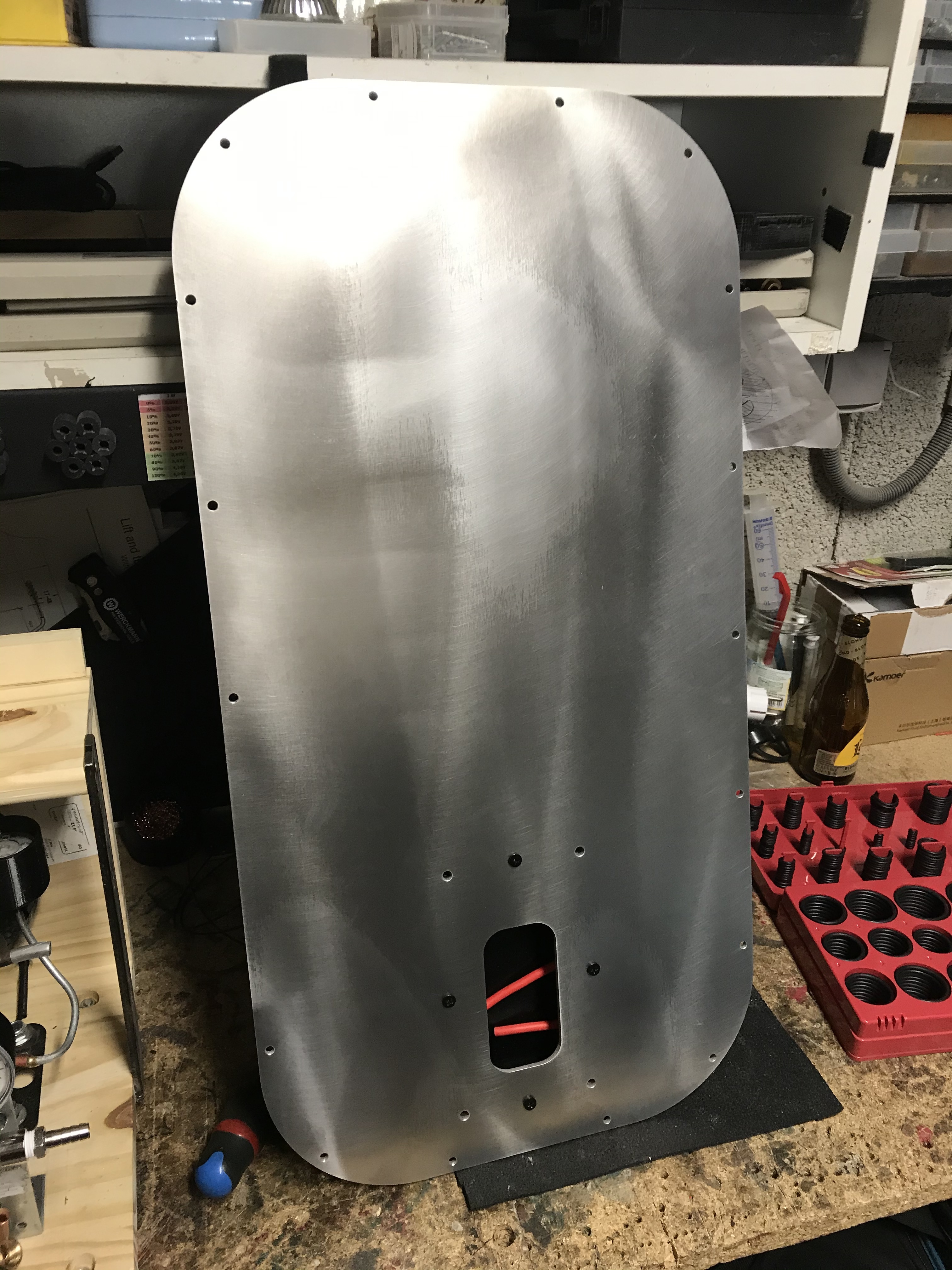

Le fond et le sas alu sont en production.

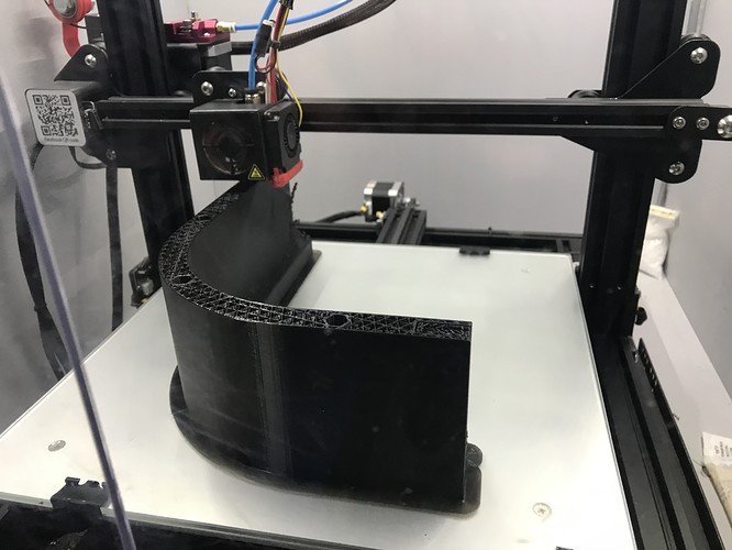

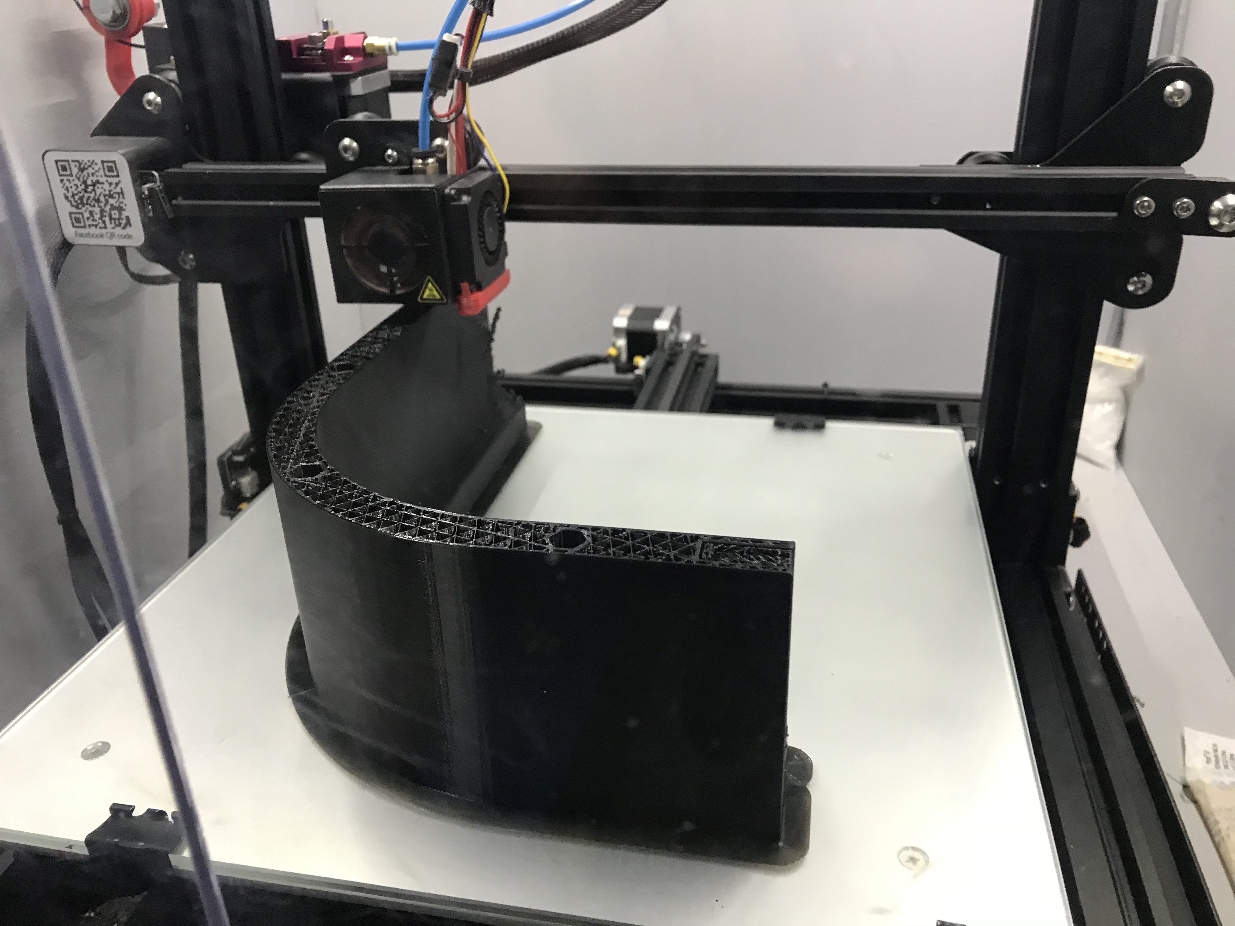

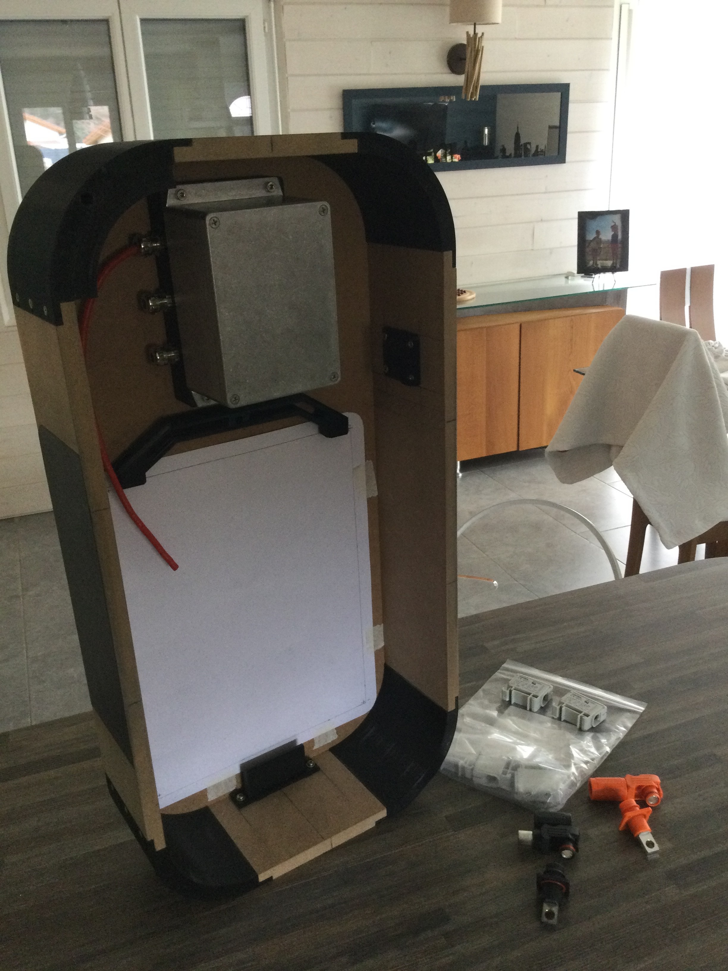

Début d’impression 3D du contour :

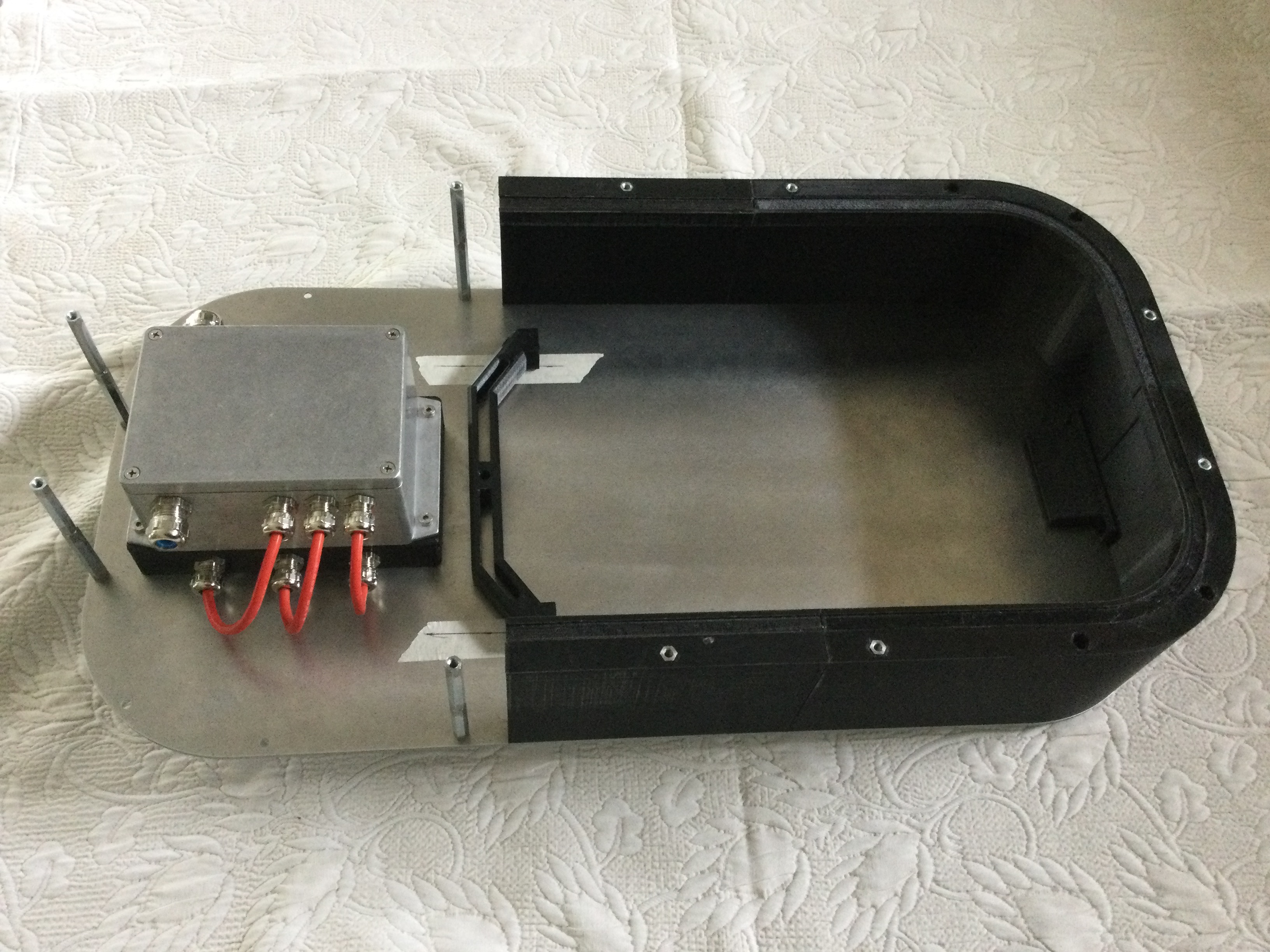

2 petites pièces de 11 heures et 4 grandes de 29 heures qui seront assemblées en tenon/mortaise avec résine epoxy:
Faut investir dans une buse de 0.8mm !
Yes ou juste dans un e-foil déjà tout prêt…
