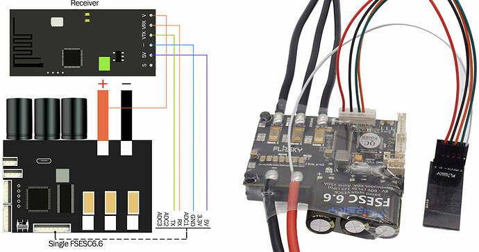

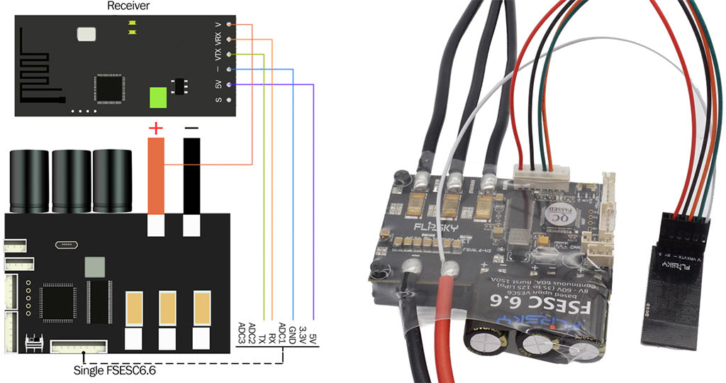

Et toujours la VX1? Si oui, les trois niveaux de vitesse sur la remote fonctionnent?
Je ne sais pas, perso ces « features » ne m’intéressent pas mais à voir les schémas le récepteur à l’air de ce foutre sur à peu près n’importe quoi donc ça devrait le faire.
les tx et rx entre eux, une alim 5v et le voltage du pack.

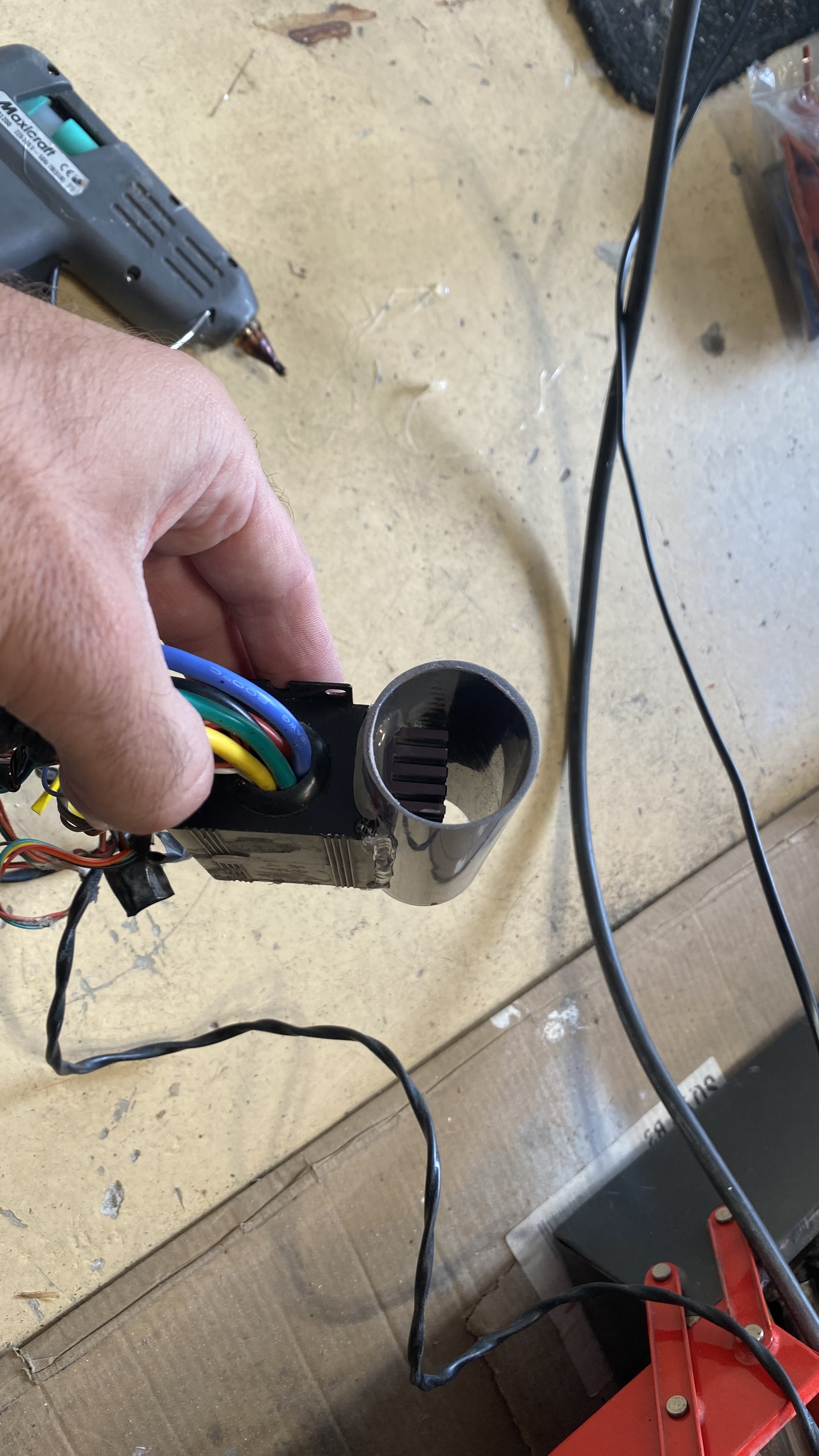

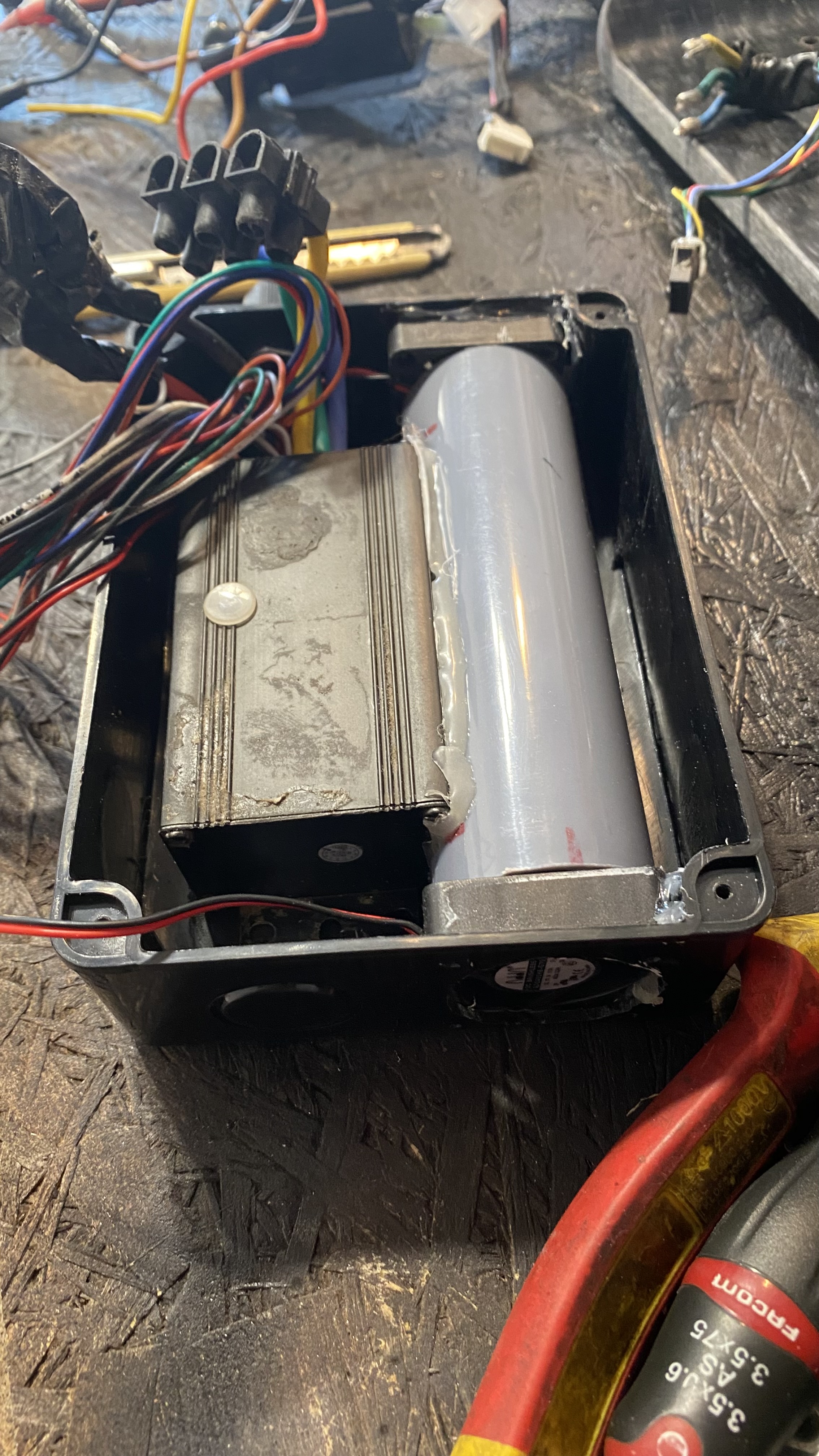

Oui j’ai toujours le 75100 Flipsky dans la Triboard.
Je lui ai greffé un radiateur (ancien radia de mon premier PC (Pentium 75) . Et une ventilation forcée et canalisée. Ainsi je n’ai plus de souci de chauffe qui lui faisait complètement perdre sa puissance sur certaines côtes.

en général les remotes flipsky se branchent sur tout les vesc sur un port uart libre ou un ppm.
