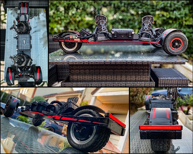

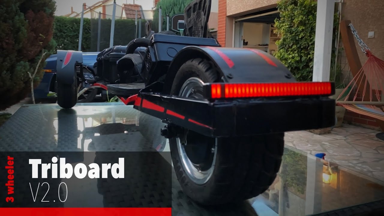

Upgrade de la TriBoard en V2.0
Changelog:
remplacement du chassis en tube d’acier par une deck Trampa Bigboi 9/73. Bien moins lourd et avec du flex
Batteries dans un boitier au dessus de la deck (avant c’était dans le chassis).
Vesc aussi remonté au dessus, avec un meilleur refroidissement forcé par 2 ventilos.
Feu arrière fun RGB (bluetooth).
Fix Flow attachées via des inserts => swap Goofy<->Regular facilité.
Ce fut bcp de boulot, y’a plus qu’à tester.

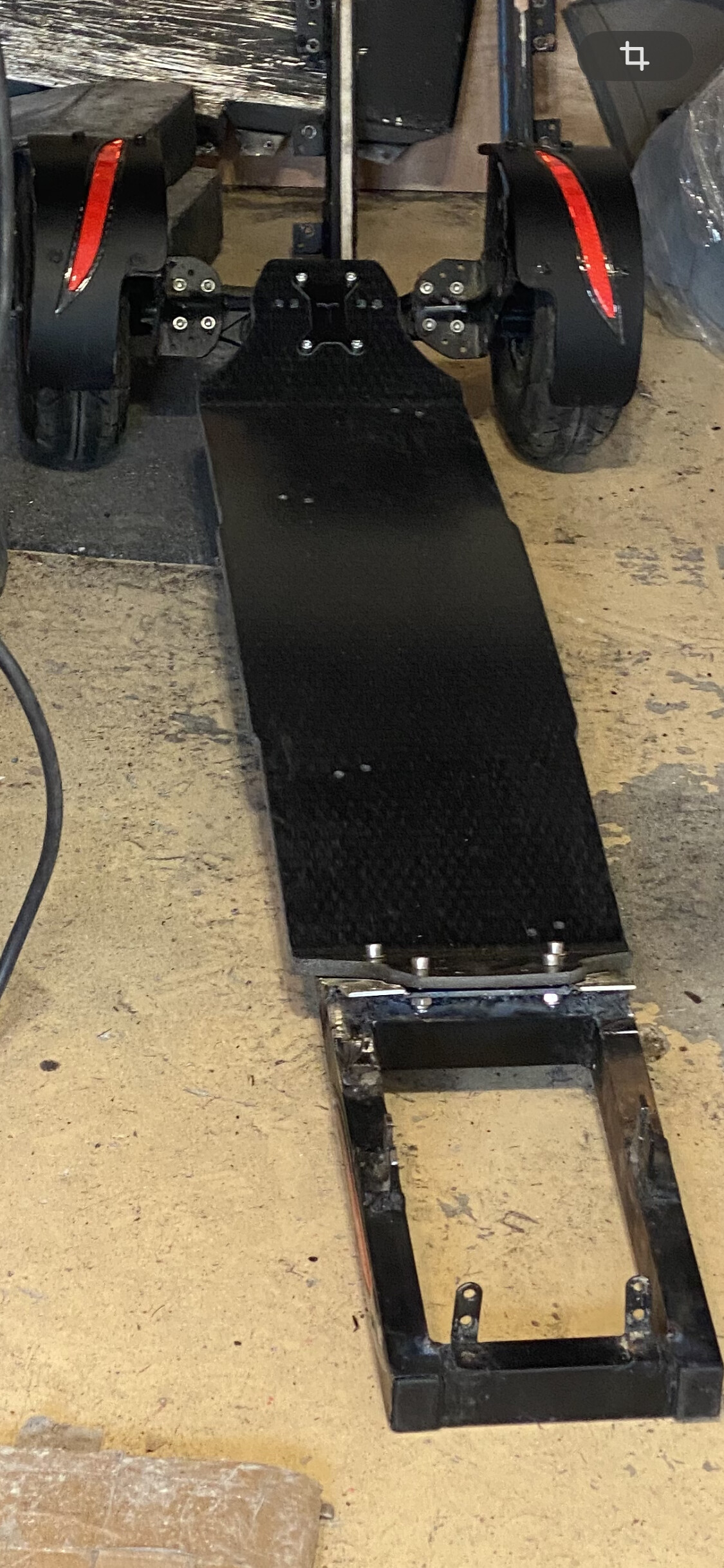

Possible d’avoir le détail du raccordement du châssis arrière sur le deck ?

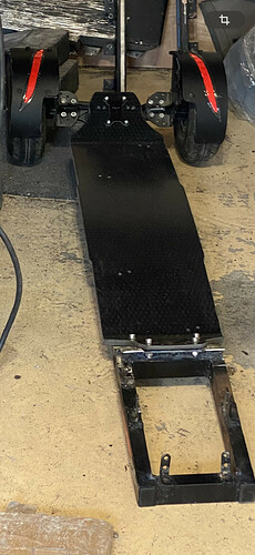

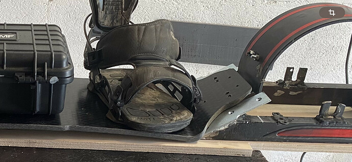

Voici un aperçu de la jonction deck-chassis de roue arrière:
J’ai coupé mon chassis d’origine avec un angle bien mesuré pour qu’au repos (sans charge) ce soit legerement bombé, et pas trop bas en charge (avec pilote). J’ai soudé des plaques d’acier et percé 4 trous alignés deck-plaques et mis 4 bons boulons.
J’ai utilisé 2 trous existants du deck, et j’en ai fait 2 nouveaux proche de l’angle du tail pour avoir une prise plus forte et limiter surtout l’effet de bras de levier sur le deck (car se fixer en boit de tail c’est le coup à avoir trop de flex, et risquer aussi de plier le tail.

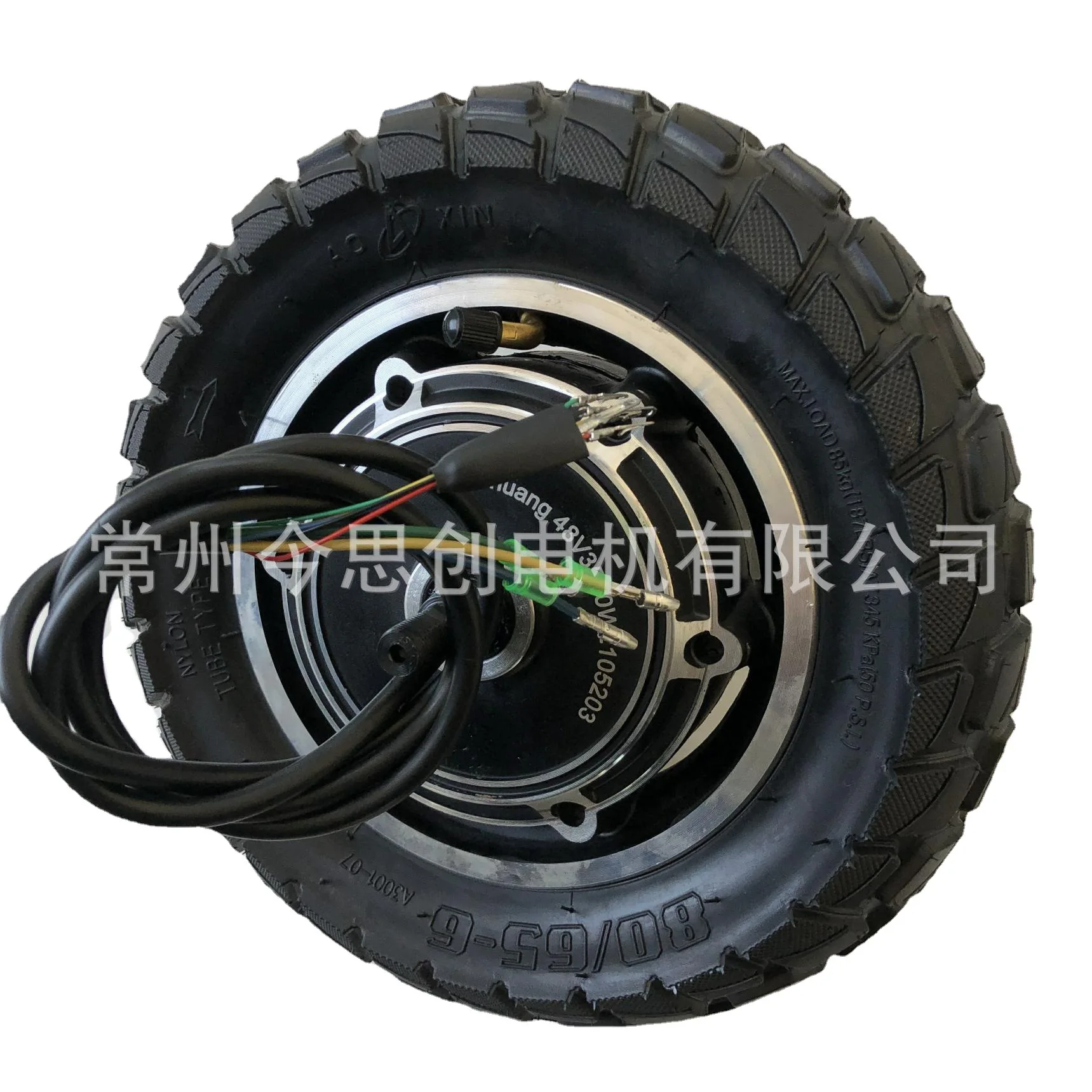

Tu aurais le lien AlieExpress pour ton moteur , je ne le trouve pas
Merci
Et celui là 60V 2800 W ???
tout dépends du diamètre et longueur de l’axe . généralement plus petit et plus court que ceux d’hoverboard . donc je pense que ça va beaucoup travailler , donc se tordre ou casser . et mauvaise prise sur le truck car ces axes sont filetés .
mais tu cherche des hubs pour aller plus vite ? plus de couple ?
Voici le moteur que j’ai sur la TriBoard: (modele 48V 1500W).
Ah ouais, autant de frais de port que de roue ![]()
