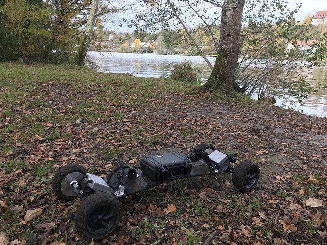

P’tit ride automnale avec mon fac simile de Hummerboard ! Trop cool ![]()

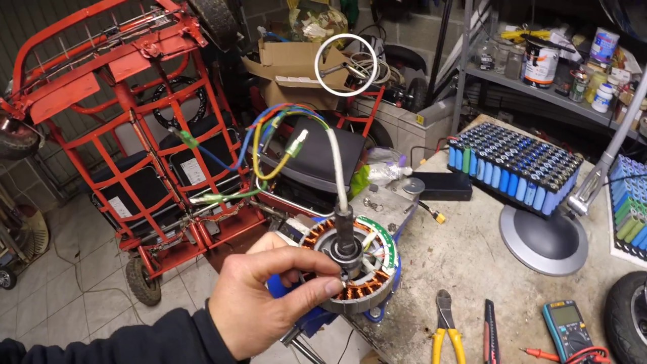

non mais il a repris les phases, et il doit envoyer 3ou 4 fois le wattage nominal

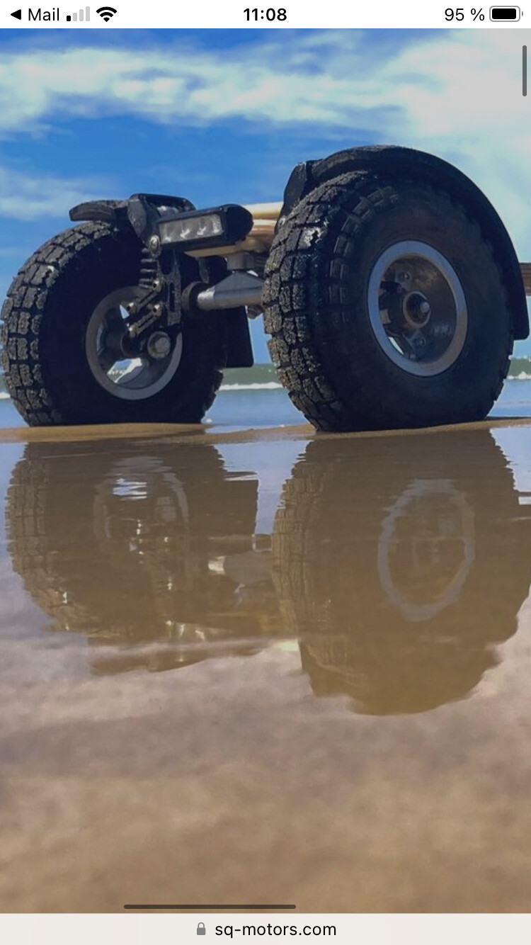

Je viens de découvrir Sternboard grace à TiTof, cette boite française a visiblement trouvé le bon moteur et Vesc pour faire des 3 wheelers suspendus de surcroit (sur certaines de leurs videos on voit le couple à bas regime qui est top):

Merci et eux aussi ont un pneu assez plat…

Leur suspension avant c’est de la belle mécanique

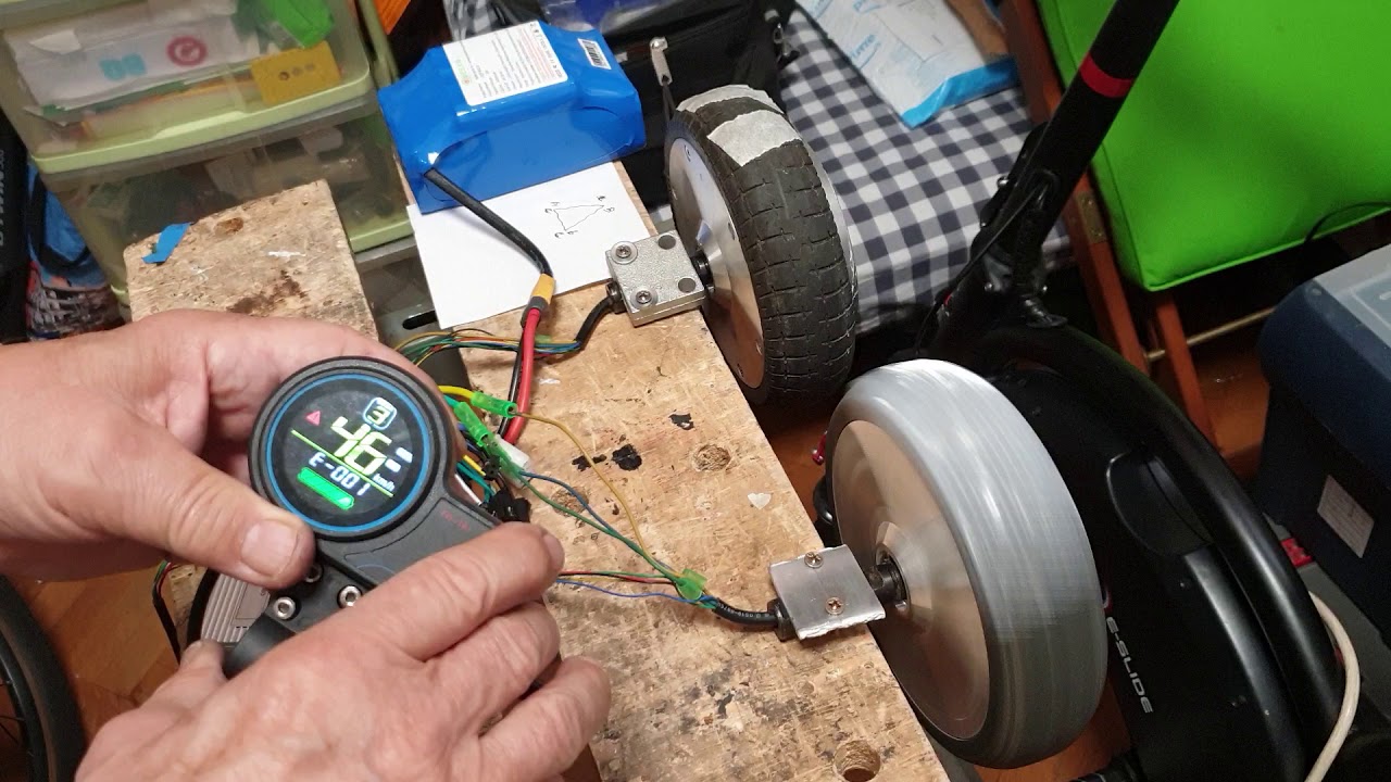

Tu entends quoi par reprendre les fils de phase? … juste augmenter la section ou recabler différemment ?
augmentation du diamètre des cables. il m’avait parlé de câblage etoile triangle mais il ma perdu a ce moment.![]()
j’avais pas vu ta réponse cathode du coup ça fait doublon . Désolé ![]()
Quelqu’un connaît le % de perte de couple triangle vs etoile ?
C’est simple, tout est en gros multiplié ou divisé d’un facteur √3 (soit 1.7)
EDIT : on peut d’ailleurs le remarquer sur la vitesse du compteur du mec de ma vidéo. Qu’il soit bien calibré ou pas, on s’en fout, il passe d’en gros 50km/h a en gros 85km/h → x1.7

Sur les moteurs industriels on commence en étoile pour la phase d’accèl’ et profiter du couple sans être obliger de donner un courant de fou et puis ça switch en triangle pour la Vmax, comme ça, on a le meilleur des deux mondes. Avec nos setup ça s’apparente a dû field weakening, ce que je conseille.
Pour conclure, je dirais que le mieux c’est de pas se manger la vie avec une modification triangle et simplement faire une petite prépa moteur avec une augmentation de voltage et un soupçon de field weakening si le besoin ce fait sentir. Là au moins, tu sais où tu vas.
