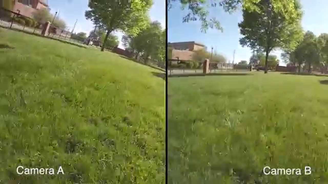

c’est une Xiaomi Yi … c’est une fopro à 400€ de moins et qui est vraiment top :!:
le rendu un peu moins fin et les couleurs varies mais pour 70€ franchement !

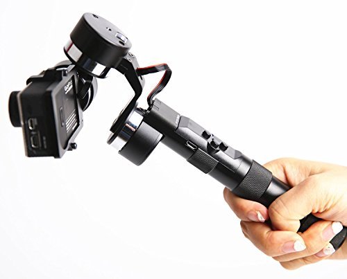

et le"Stabilisateur Feiyu WG 3 axes"

Et bravo pour la vidéo par contre je suis sur le c…l du prix du stabilisateur ( en meme temps il fait grave le taff !)
Y a pas un bon produit a prix abordable ?

Pour plus cher t’as des gimbal en mode avec le manche perche … là les option de pouvoir le poser sur le casque, la board, le drone, le guidon vtt, le torse … aller ils ont bien fait leur taff de com :lol:
y’a ça sinon regarde sur HK les stabilisateur de drone et avion de modélisme vers 100€
yas des offres à 150€ sur amazon
merci je vais m’y intéresser rapidement ou alors tous vont avoir le mal de mer en regardant les vidéos :lol:
