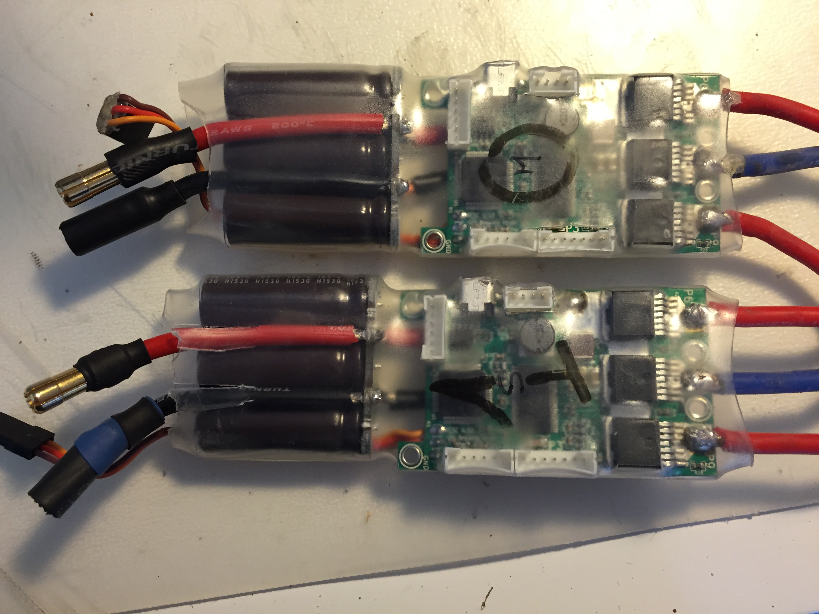

vires les cables CAN, il te faut aussi avoir que les deux fils du milieu sur le CAN
tu aurais pas un condensateur HS ?
On a du mal a voir sur tes photos.
Vérifies si tu n’as pas eu de point chaud qui aurait noirci par exemple. Les fils du CAN qui relient les 2 VESC ne semblent pas un peu désoudés ?
Ok merci pour vos retours,
Mais non, je vois pas trop …
les CAN sont good, câblage comme neuf en plus (y’en a bien que 2 de branchés), c’est pê mon renforcement colle chaude qui donne cette impression :?
ouai là je vois pas, mais genre le master aurait pu fumer !? Sa se serait senti non ? pê un peu de fumé aussi ??..
En tous cas le truc étrange aussi, c’est que celui qui parraittrait avoir le plus de point chaud serait le Slave (celui qui c’est dessoudé) mais c’est lui qui fonctionne …
Comment je peux vérif pour les condo ? :oops:

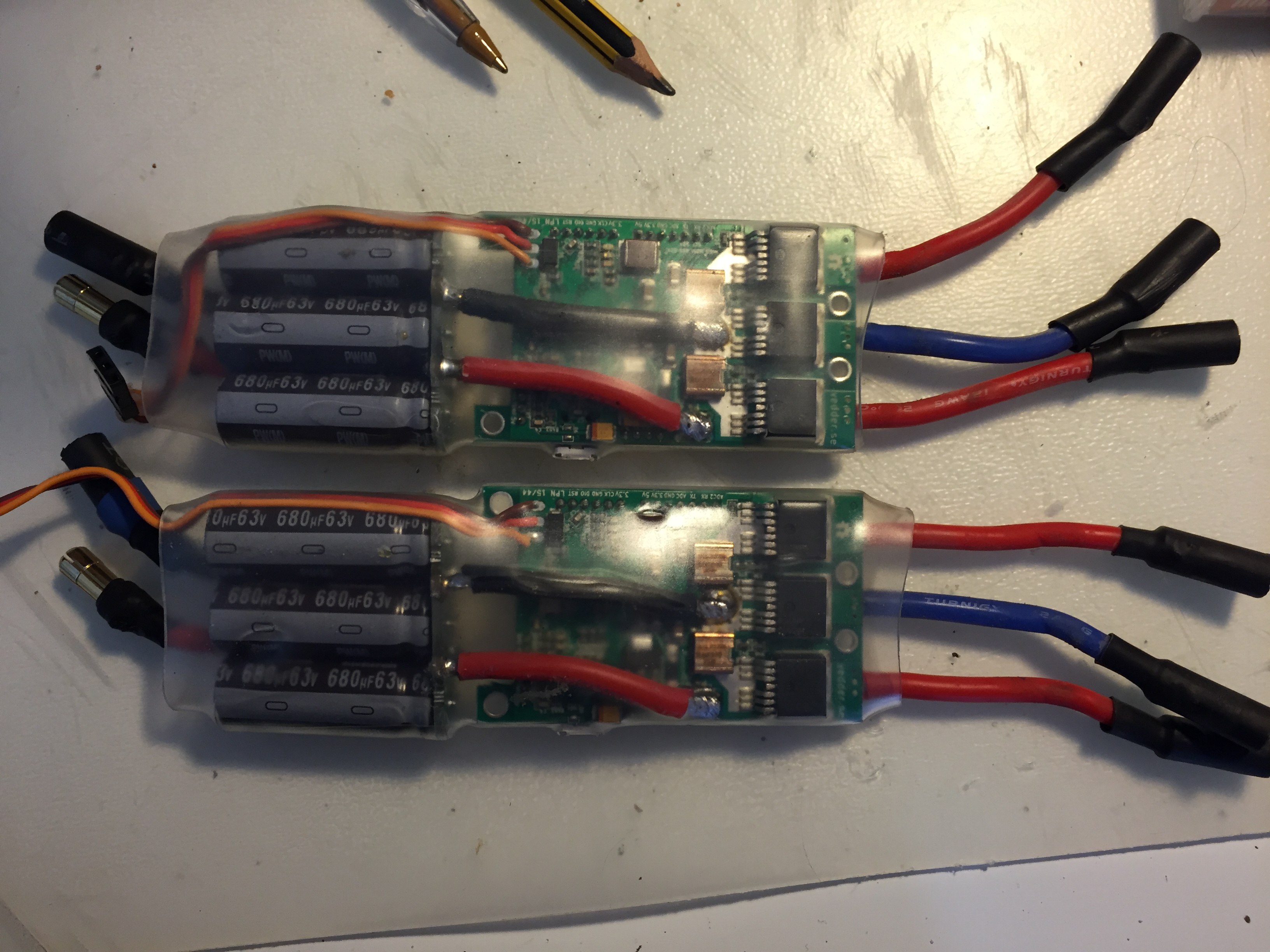

Yop Riako,
sur les 2eme photos coté verso c’est normal cette boursouflure de la gaine au niveau du composant? ca ressemble à un coup de chaud ou c’est un effet optique ?
Yop Riako,
Celui du haut (Master) ou du bas (slave)? vers les condo tu parles ?
J’ai en effet un "creux dans le condo du milieu sur les 2 vesc … pas fait gaff si c’est la depuis le début … mais identique sur les 2 donc …
En gros faudrais je renvois à David pour SAV du VESC :expressionless: ?! Ce sera plus serin
mais alors chiasse ça me met en pause again :cry:

ici c’est normal;?

ici c'est normal;? Oui, c'est la brillance de la gaine qui passe sur le petit composant carré,.. et en plus c'est sur le Slave celui qui fonctionne :mrgreen: ... chiotte !

D’après David la coupure soudaine du slave pourrait tuer le Master … :cry:
j’attends d’en savoir plus :wink: (si il n’y avoir qu’un/quelques composant/s à remplacer ou s’il est dead dead, si renvoi …)
