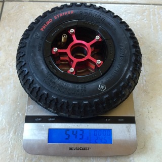

832 g de gagné

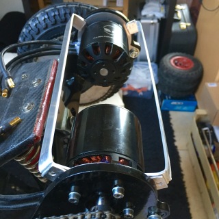

Préparation/modification, passage d’un drive kit scrub 9" à un kit Superstar 8" :

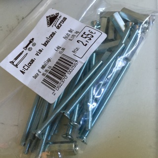

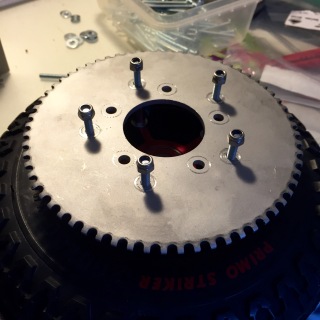

Un kit de vis (vis 60 et 80 mm pour test, partez sur les 80, entretoise 20mm, rondelles) et quelques baguette alu ronde et plates (10 et 20mm je crois dans les 2/3€ pièces). Donc un kit à moins de 10€ !

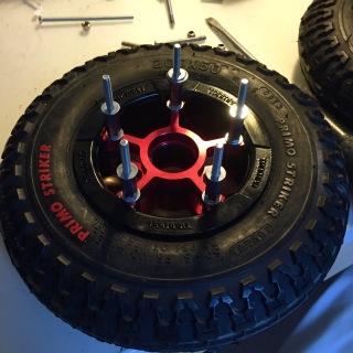

gabarit de perçage scanné superposé à la couronne 65T
Après quelque testes je trouve le bon compromit

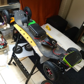

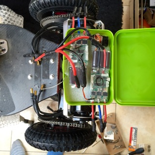

Prototypage support boitier VESC à main levée
2.
4.

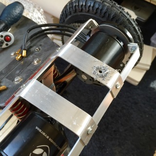

Quelques pliage et copeaux plus tard :
Toujours le boitier vert de proto, maintenant que je pense presque avoir trouvé le bon bidouillage je vais pouvoir faire un petit boitier custom diy

Tu as pu vérifier le centrage de ta couronne ?
Superbe boulot, ça change du bois de cagette
Merci, c’est vrai et bien plus solide !! je peux presque porter la board à la main avec ces petites baguettes Alu !
Nan j’ai pas pu vérifier ça concrètement à par à l’oeil … ça semblais pas mal … :lol:
Mais je vais faire ça bien d’ici peu :
Mais je crois pour ce point dûr, j’ai plus qu’à faire percer mes couronnes par un pro cette fois ou une machine !
:arrow: je vais aller voir le daron qui va encore me sauver :roll:
Je pensais faire perceuse à colonne avec la pièce en étoile 5 branche de Trampa comme guide centré sur ma couronnes :?:
Aïe je pensais que ton centrage initial était plus “soigné” :oops:
Ben sur le papier il était plutôt nickel,… mais au perçage avec ma perceuse … pour rester pile centrer au centre du tracé … c’est assez aléatoire en plus elle bouge dans tout les sens. Mais quand j’ai superposé la pièce c’était bien, les 5 trous en face des 5 trous de la pièce à 5 branche Trampa … mais devait y avoir décalage d’un mil. dé-centré au autre … c’était fait à l’œil quoi
Le prochain essai devrait être “parfait” !
Tu ne pointes pas avant de percer ?
bein si pourtant, avec ce que j’avais une vis et un marteau … mais pas assez marqué ça n’a pas suffit visiblement … :mrgreen:
Ahah ok, il faut bien repérer, pointer et percer droit avec un bon forêt, la perceuse à colonne va vraiment t’aider !

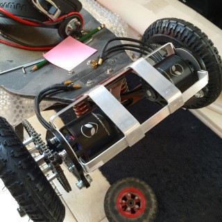

C’est remonté ! Petit teste du stabilisateur par la même, on en voit un peu plus que mon genou maintenant
chaîne un peu trop tendu (quand j’ai vu la vidéo de Jens que tu viens de poster okp !)

C est carrement mieux
