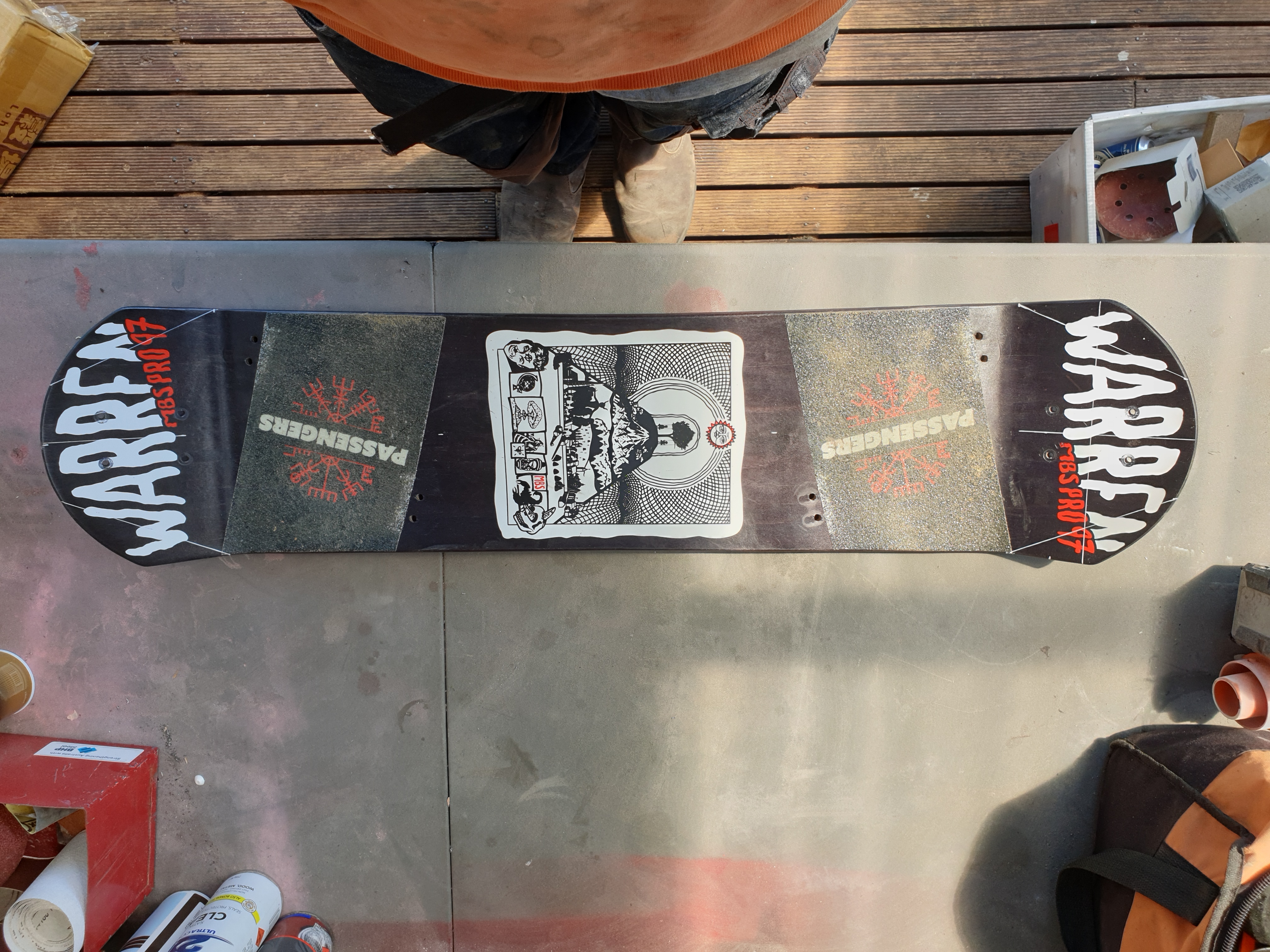

Le deck est pas très large si tu ride sans strap, mais pas très grave avec tout ce qui se fait maintenant en « gaz pedal » soit en 3D print, ou alu (etoxx) voir même en bois avec un peu plus de taff!

Ah oui cool mais je mettrai peut-être des strape que je découvrait sur de vieilles fixe de snow car j ai pas d imprimante mais super idée je la garde le père Noël m apportera peux être une imprimante :wink:

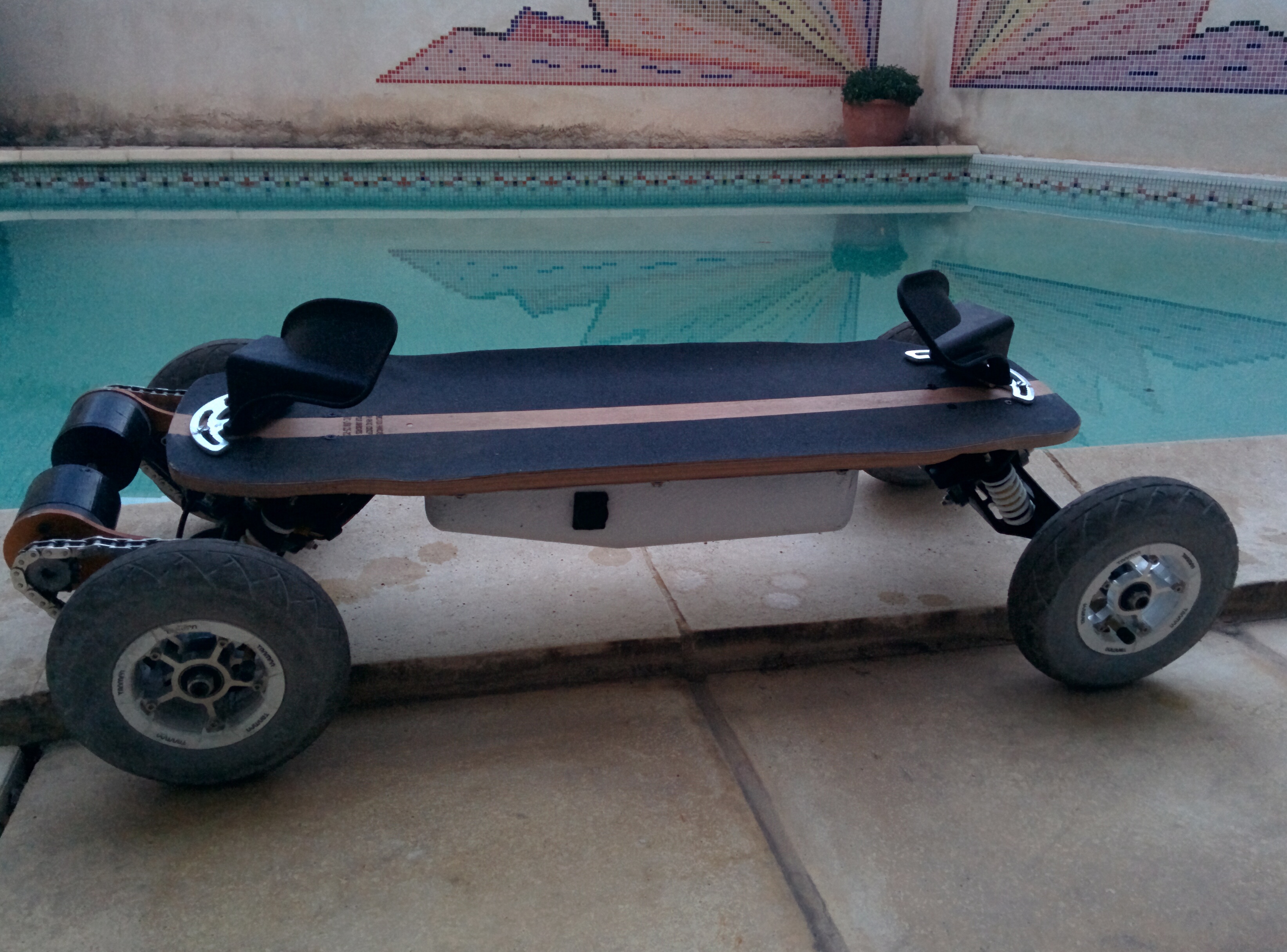

La « blue beast » ou chépakoi d’OKP mix les deux mondes, Bien en tout chemin dans un encombrement … « limité » disons que ca pese quand même trés lourd.
Je m’en suis fait une sur son exemple
Et elle est parfaite cela dit ya quand me un minimum de taf (il reste mon build log de fabrication quelque part dans un coin du forum) et comme tu dit que tes pas trés DiY…
Si ça donne des idées. :slight_smile:
