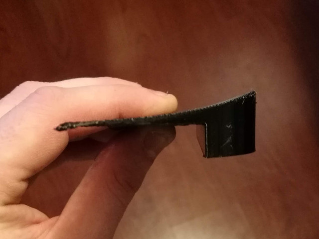

J’ai utilisé du TPU, c’est un matériaux flexible, idéal pour la board qui est courbée.

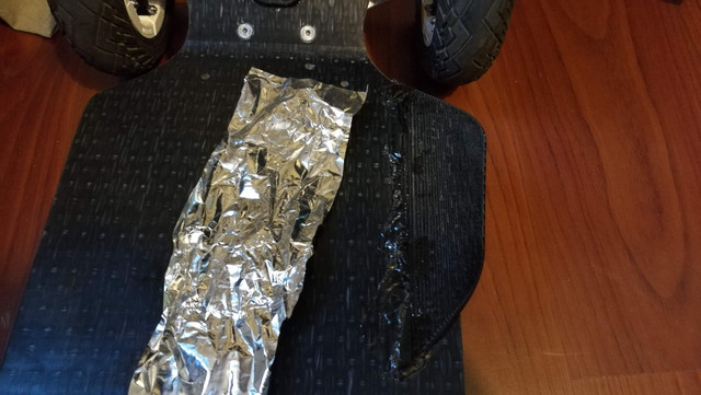

On check que ça fit bien :

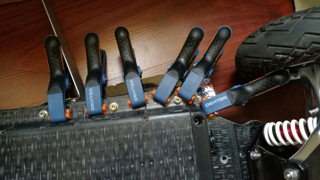

Ensuite, on colle à l’epoxy :

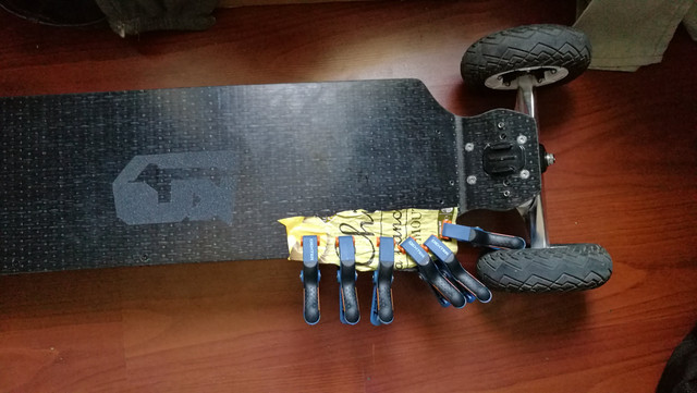

L’epoxy n’adhère pas au mylar, j’utilise donc du paquet de chips pour couvrir mes pièces avant de mettre les pinces. Attention la résine va passer à travers le TPU, c’est normal, ça va solidifier l’ensemble, mais le mylar est indispensable sinon vos pinces seront collées sur la pièce !
On attend AU MOINS 24H.

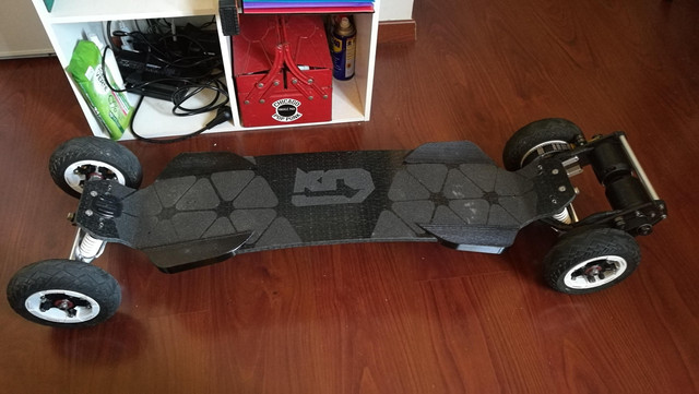

Puis enfin le griptape. J’utilise un patron fait sur du papier classique en le posant sur la board et en appuyant sur les bords pour marquer le papier. Il n’y a plus qu’à reproduire sur le griptape ensuite en coupant un peu plus large puis finir au cutter (lame neuve).
Voilà, j’espère que ça vous sera utile !
