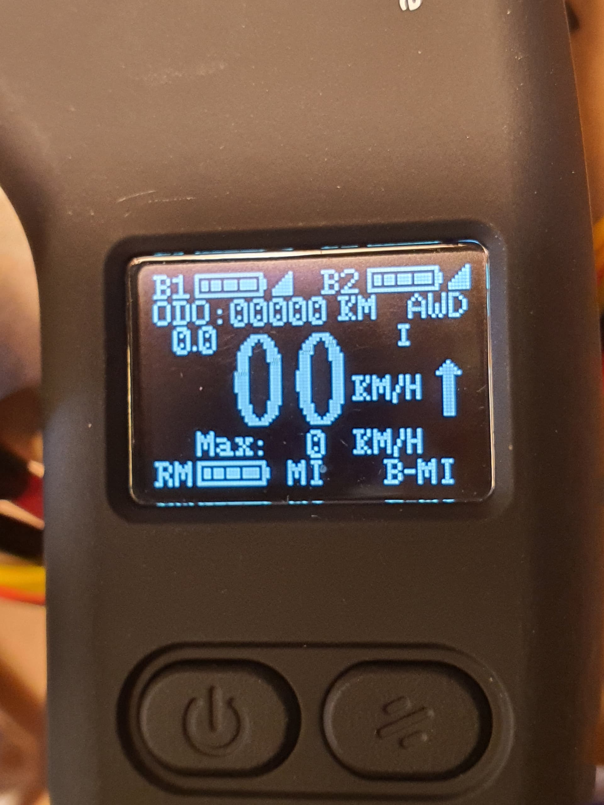

La remote est un modele particulier. Jauge des 2 batteries en haut et batterie remote en bas…
pas vue vendue seule , a part chez Ecomobl pour leurs modeles 4WD …

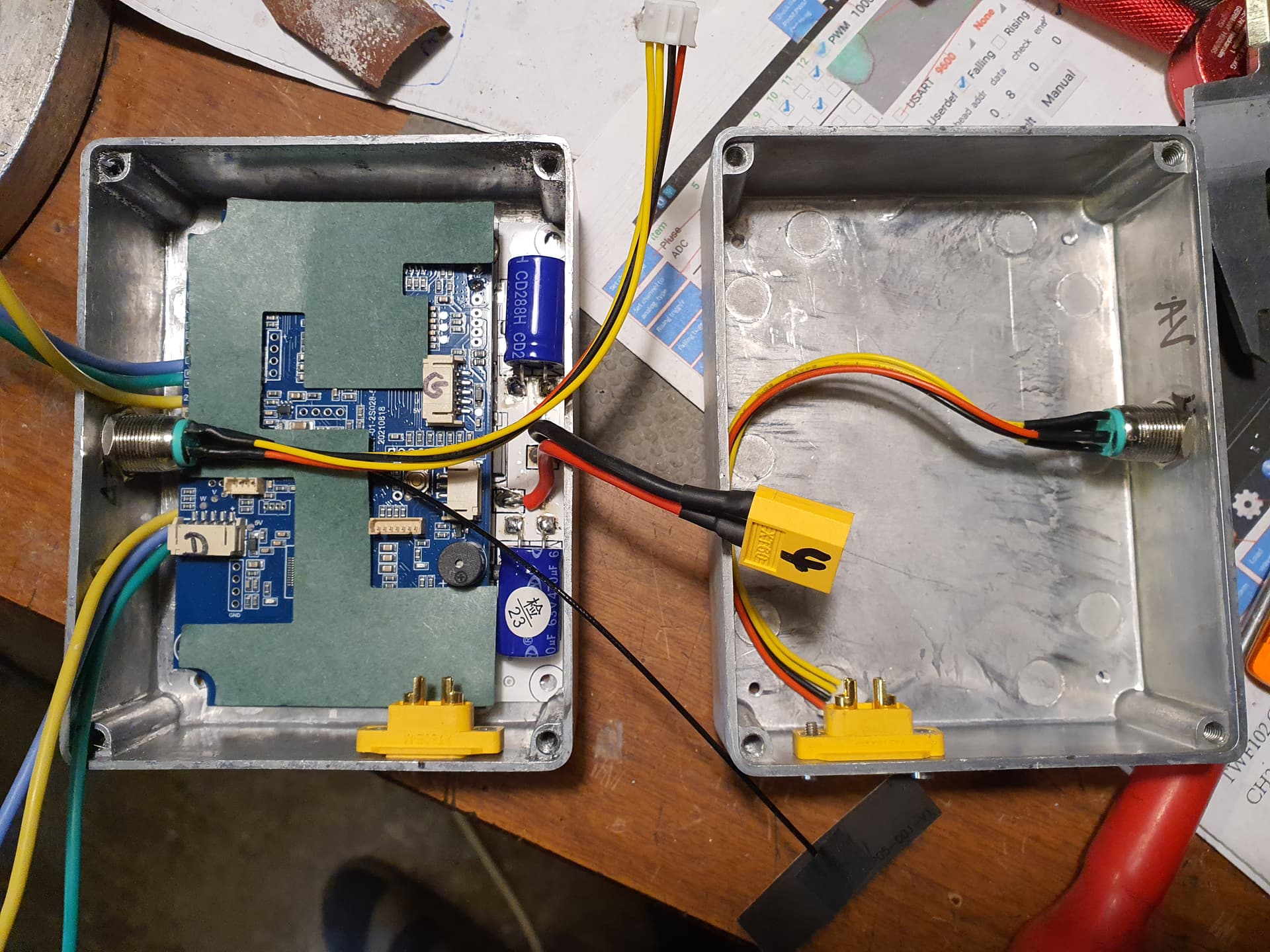

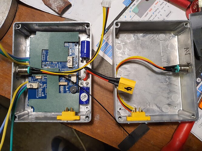

Une fois les boitiers préparés (percages et mise a plat du fond pour la pate thermique.) , je passe au cablage : renforcement des prises de phase chinoises ,et cablages de JST2.0 pour les halls…

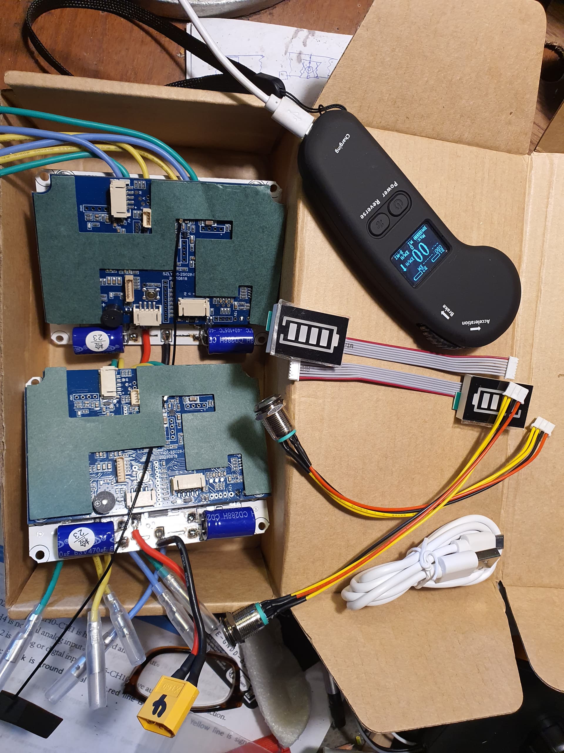

alors ce sont des ESC lingyi nouvelle génération , pcb assemblés par vis et non plus soudure. routage un peu différent .bref . rien a voir avec les photos de l’annonce ![]()
Shunts de courant de 3mOhms … je ne sais pas à quel courant max ils sont programmés … on verra bien si une modif s’impose .

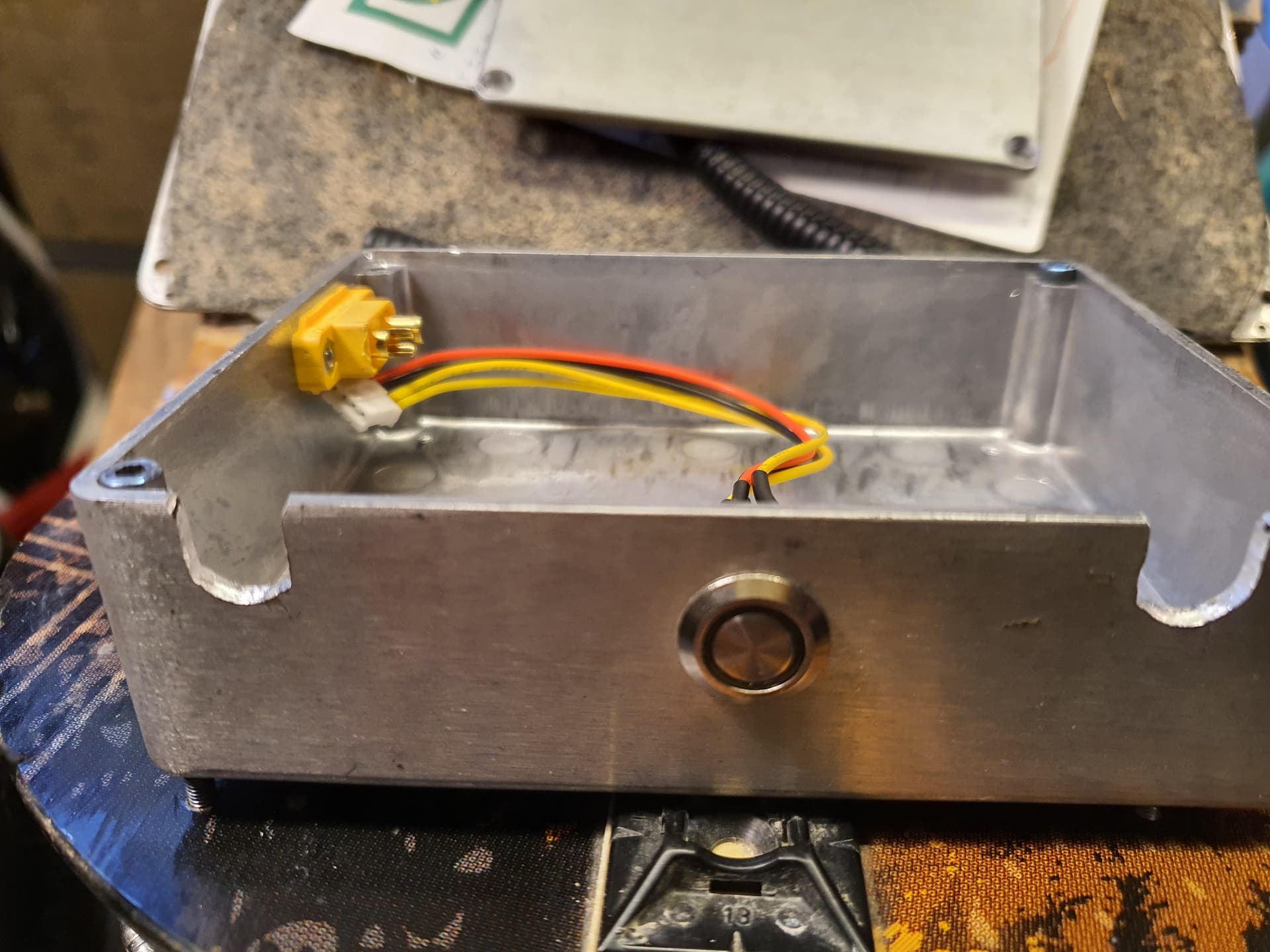

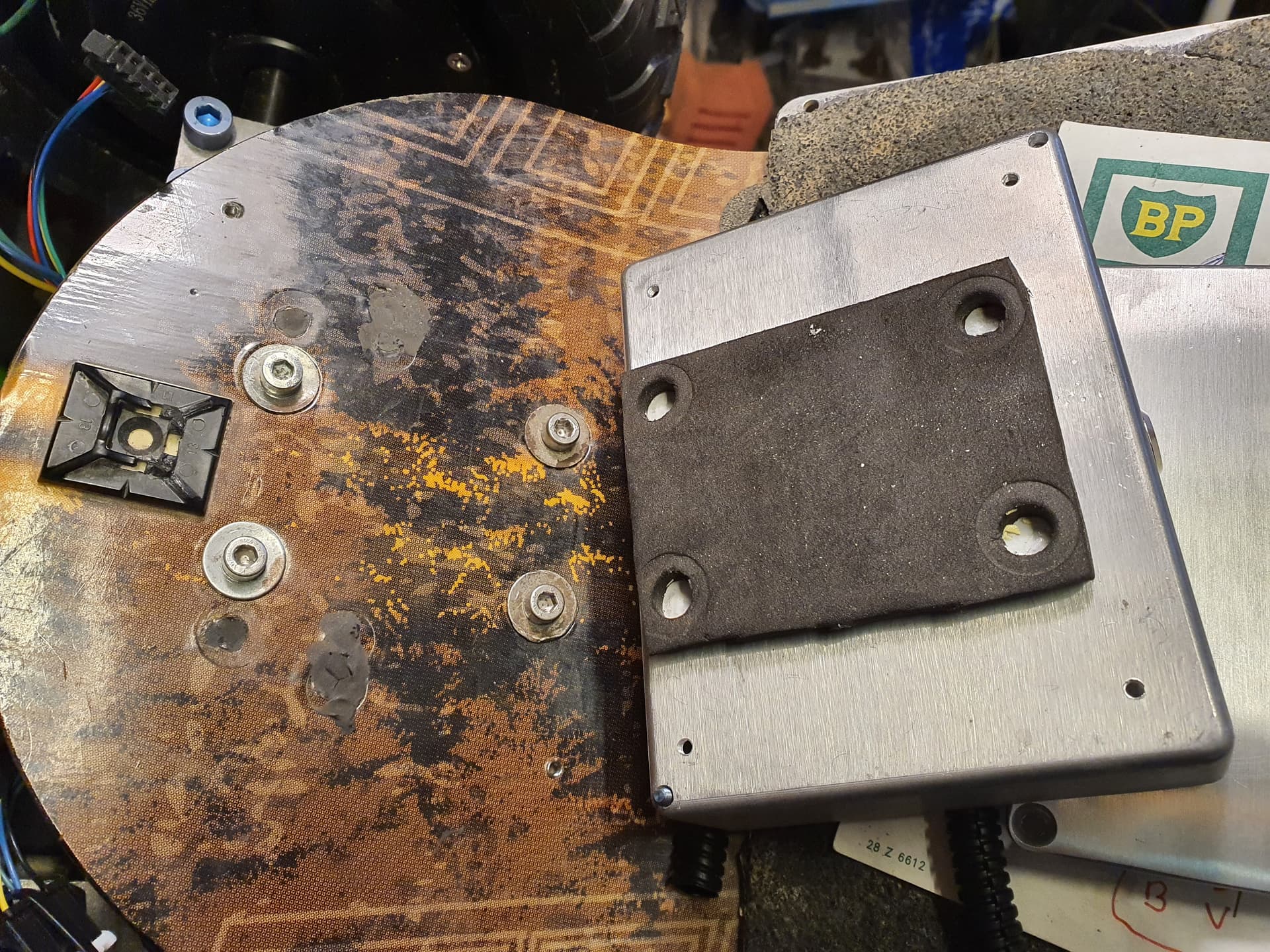

De la mousse plus epaisse que les tetes de vis collée sous le boitier calée entre les vis des trucks . 2 helicoils M3 directement dans le deck … ça devrait tenir en 2 points . Montage légèrement elastique… les 2 autres pour fermer le capot…
