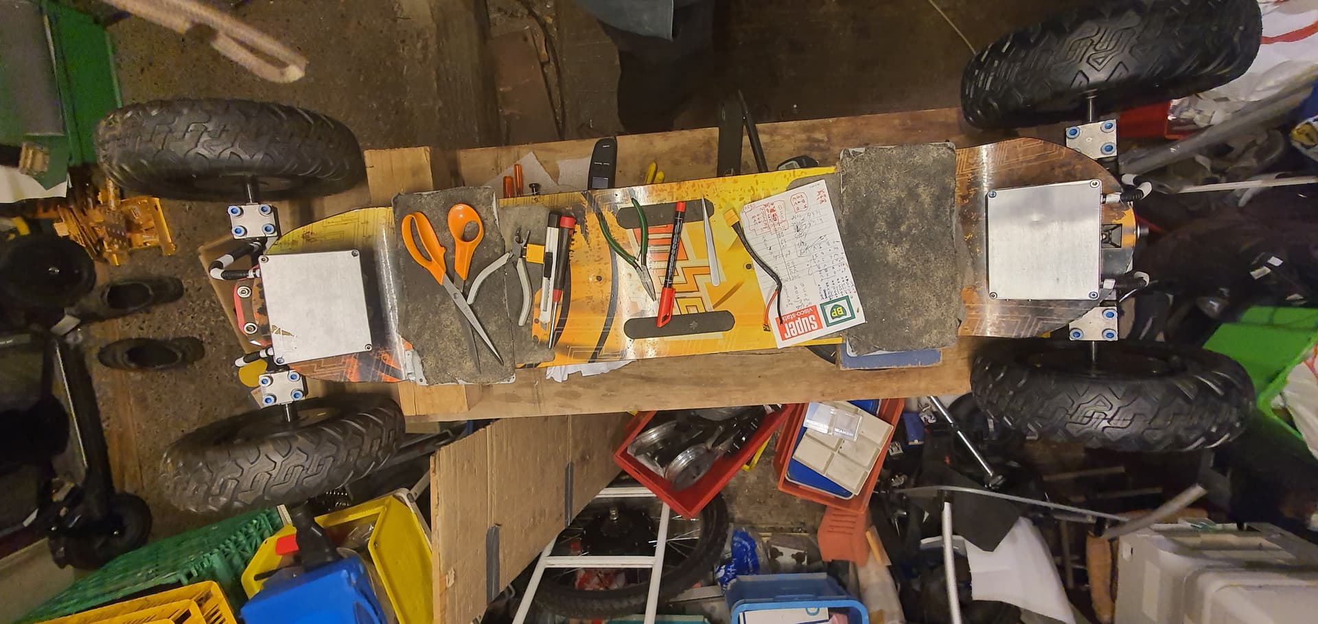

Esc fermés …apres une galère de fils des halls trop courts ,et trouvage de l’ordre des fils de phase/halls kivonbien … reste a faire le cablage en grosse filasse vers la batterie centrale… demain ca roule ![]()
beau boulot , c propre ! , c quoi tes boites metalliques ? elle ont l’air bien
Parfait, demain je te l’achète et j’y met 12kW.
boite en alu aliexpress … ça refroidit le cul de l’esc avec du pad ou pate thermique … sur d’autres builds , j’ai mis un radiateur dessous …

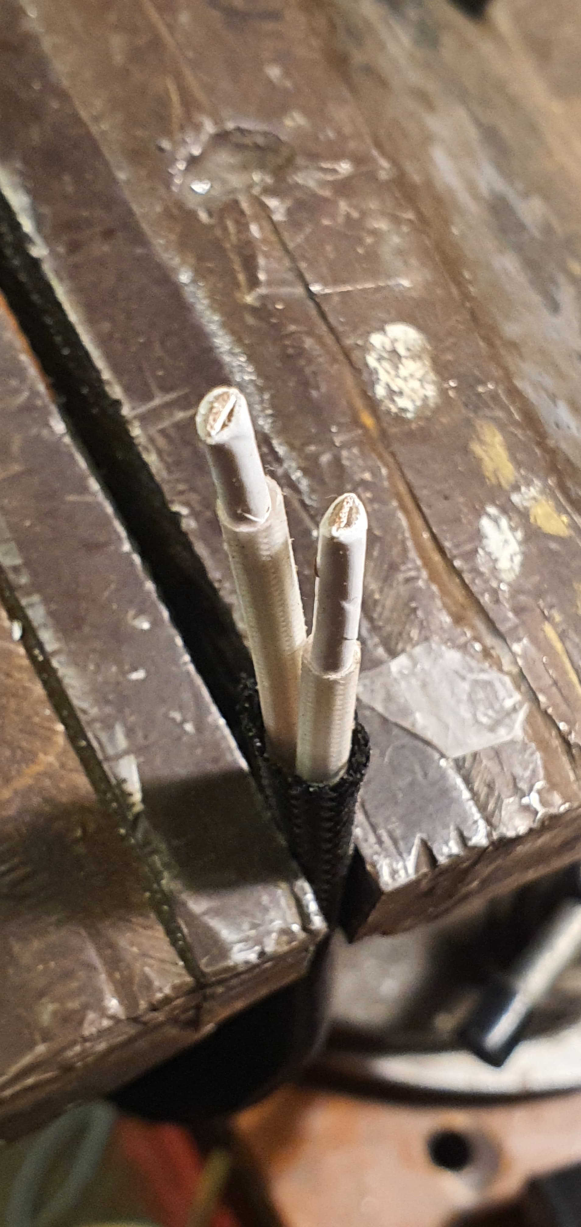

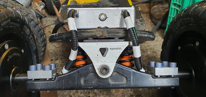

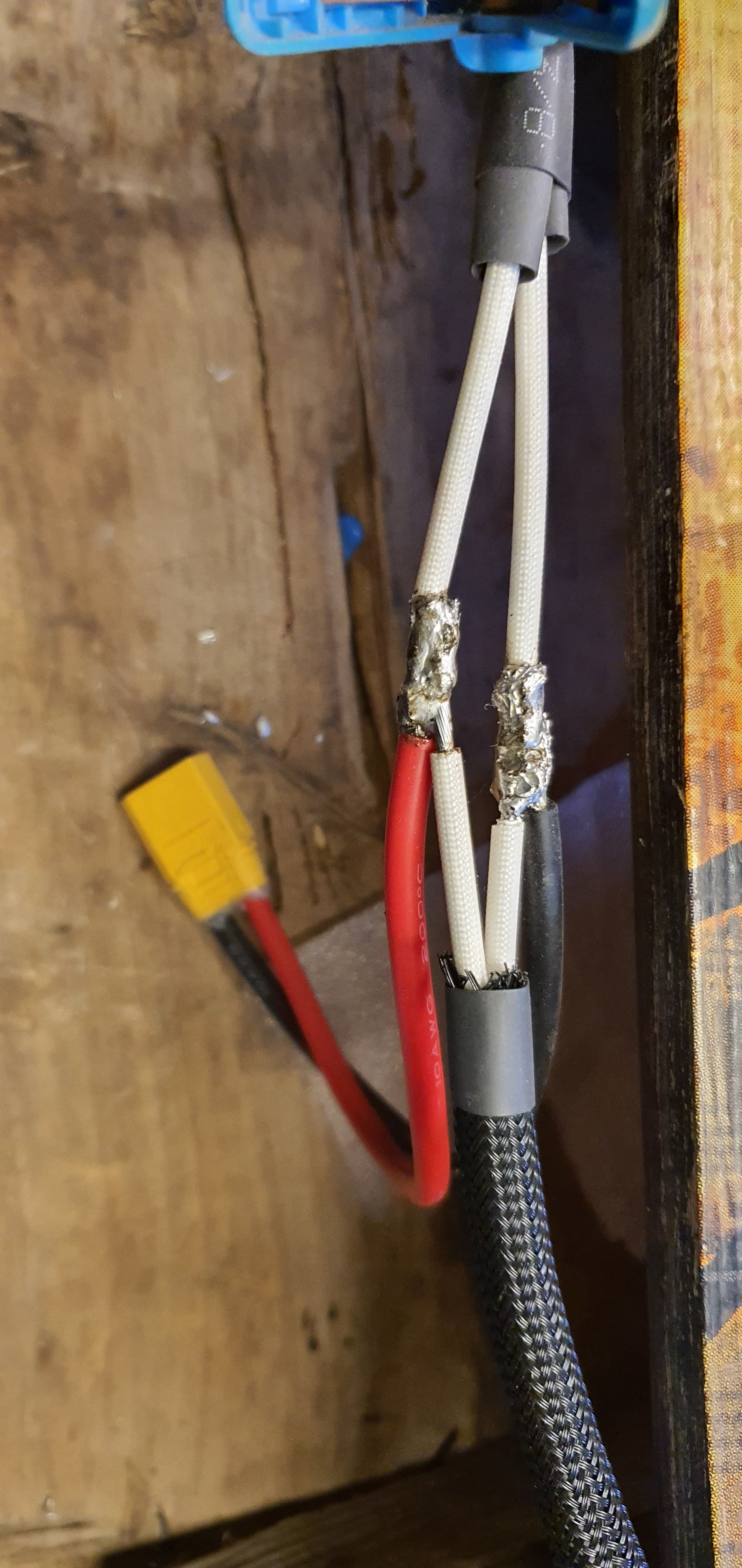

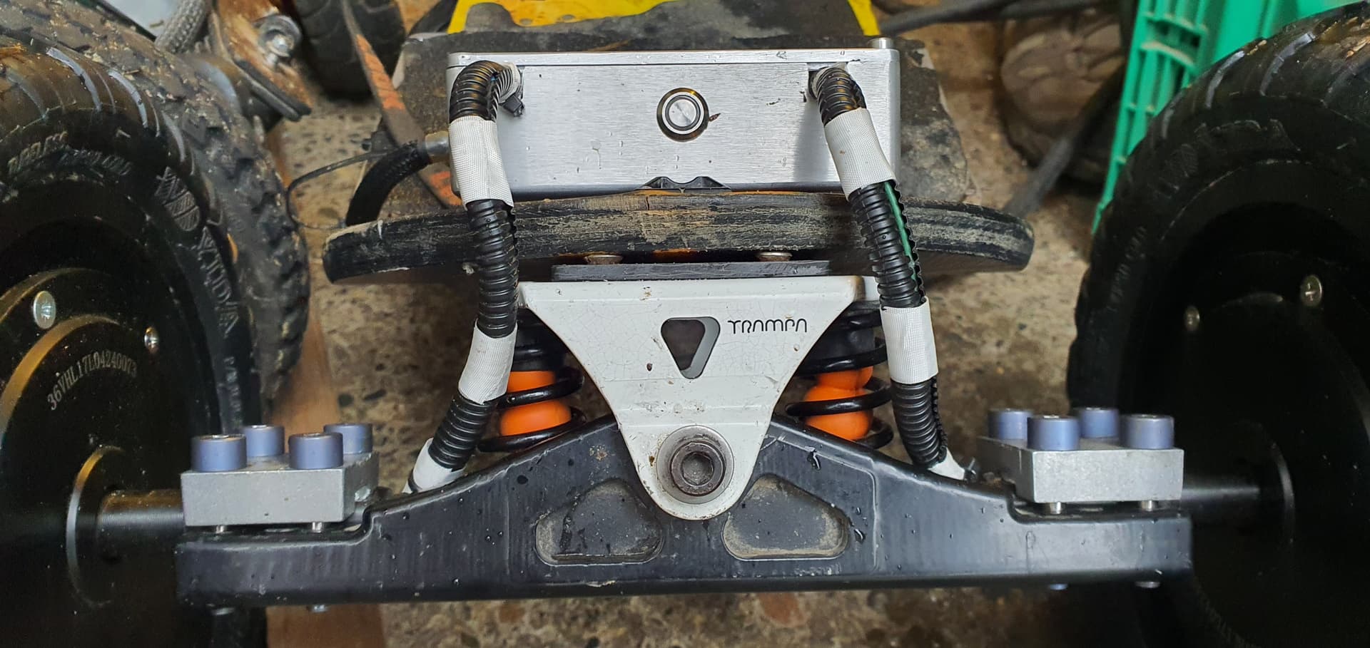

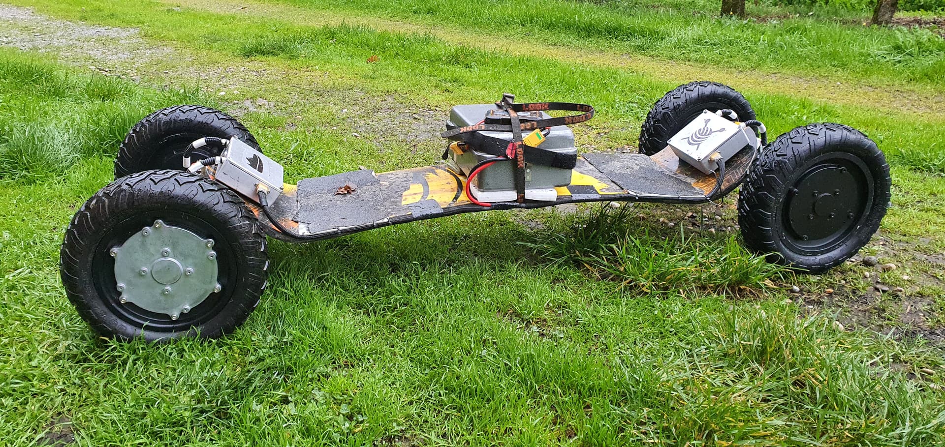

Pour le cable batterie, ce sera de l’Awg 10 ~5mm² en gaine fine teflon + une autre gaine le tout dans une gaine souple noire . Il va passer sur le bord du deck, donc bien le protéger . J’estime les pertes aller/retour +/- a 6mOhms de chaque coté . 0.3V à 50A…
Meteo de merde … peux pas trop tester entre les gouttes…![]()

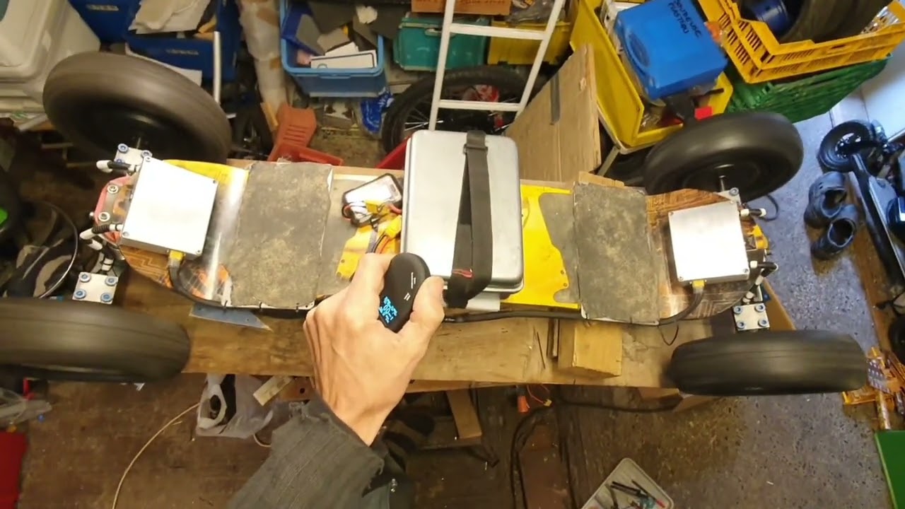

Juste un A/R a la boite aux lettres … 40A (20A/esc)en mode 4 remote et full accel …c’est peu mais ca envoie bien en 4wd . Régler d’urgence les ressorts des trucks. Trop mou derriere c’est casse gueule …devant aussi…
ça pèse combien au final ?
21Kg avec ma batterie 10s8p …

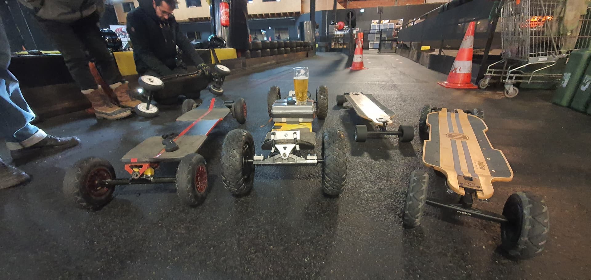

Mise au point en cours .![]()
P’tite vidéo?… la bière c’est pour compenser le wooble ![]()
