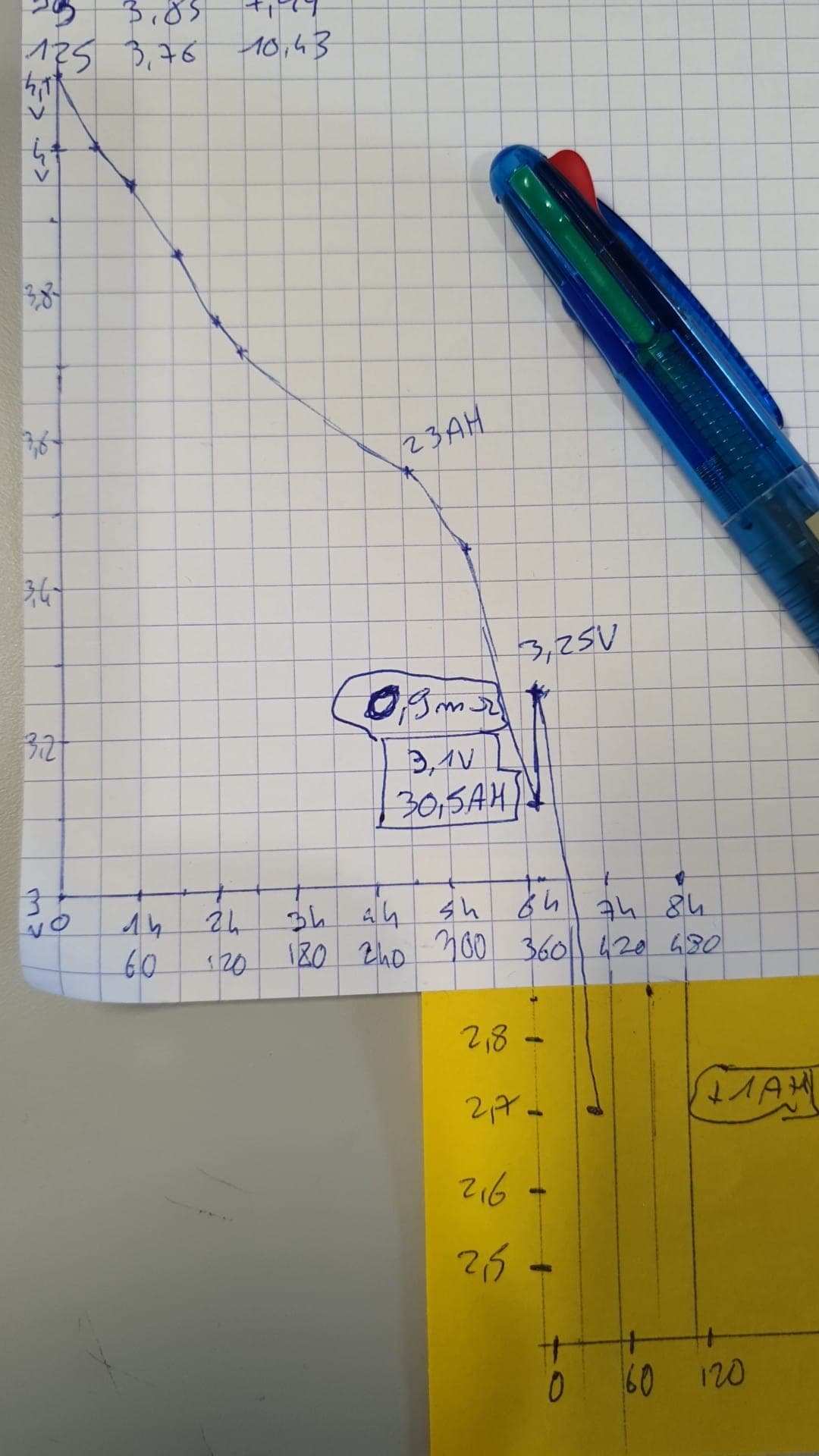

Retour sur ma batterie 12s 30h , constituée de cellules plates Lithium-MNC (Nickel Manganèse Cobalt) de 30Ah achetées ici :
les avantages :
  • caractéristiques proches du Lipo , mais sans les inconvénients ( gonflement , stockage…)

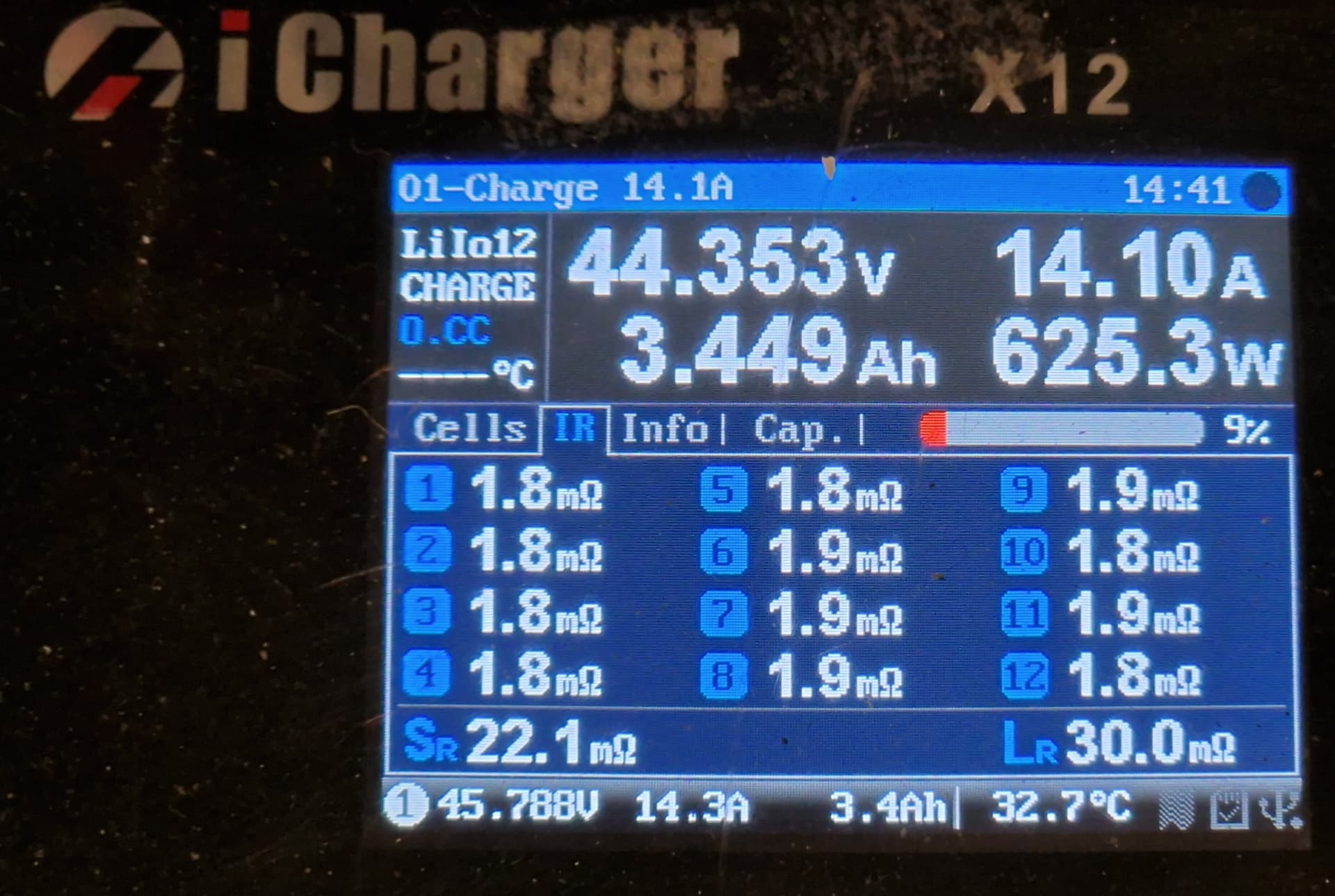

  • résistance interne entre 1 et 2mOhms/Cell (réelle DC, pas celle des chinois qui donnent le plus souvent la valeur AC dynamique , très optimiste )
  • le poids :elle pèse 6,5Kg (550g/cell), contre 8,2Kg en équivalent 21700 12s10p ( 10p pour atteindre les 2mOhms et 3Ah utilisables avec coupure à 3,2V/cell)
  • pas de spot welder , de la bonne grosse soudure sur les languettes comme les lipo .

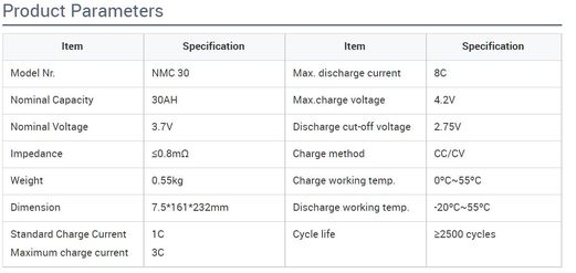

  • le taux de décharge: annoncé par le chinois entre 5 et 8C , je fais des pointes à 3C ~90A sans souci ni chauffe, avec un sag de 1,6V .
  • le prix : 290$ en négociant les fdp .(168$ de cellules et 122$ de fdp)
    *dimensions : 164x232x45mm , mais existe en plus petit/léger en 20 et 10Ah . ça peut s’assembler empilé , ou dans une enclosure par série de 2 ou 3S …

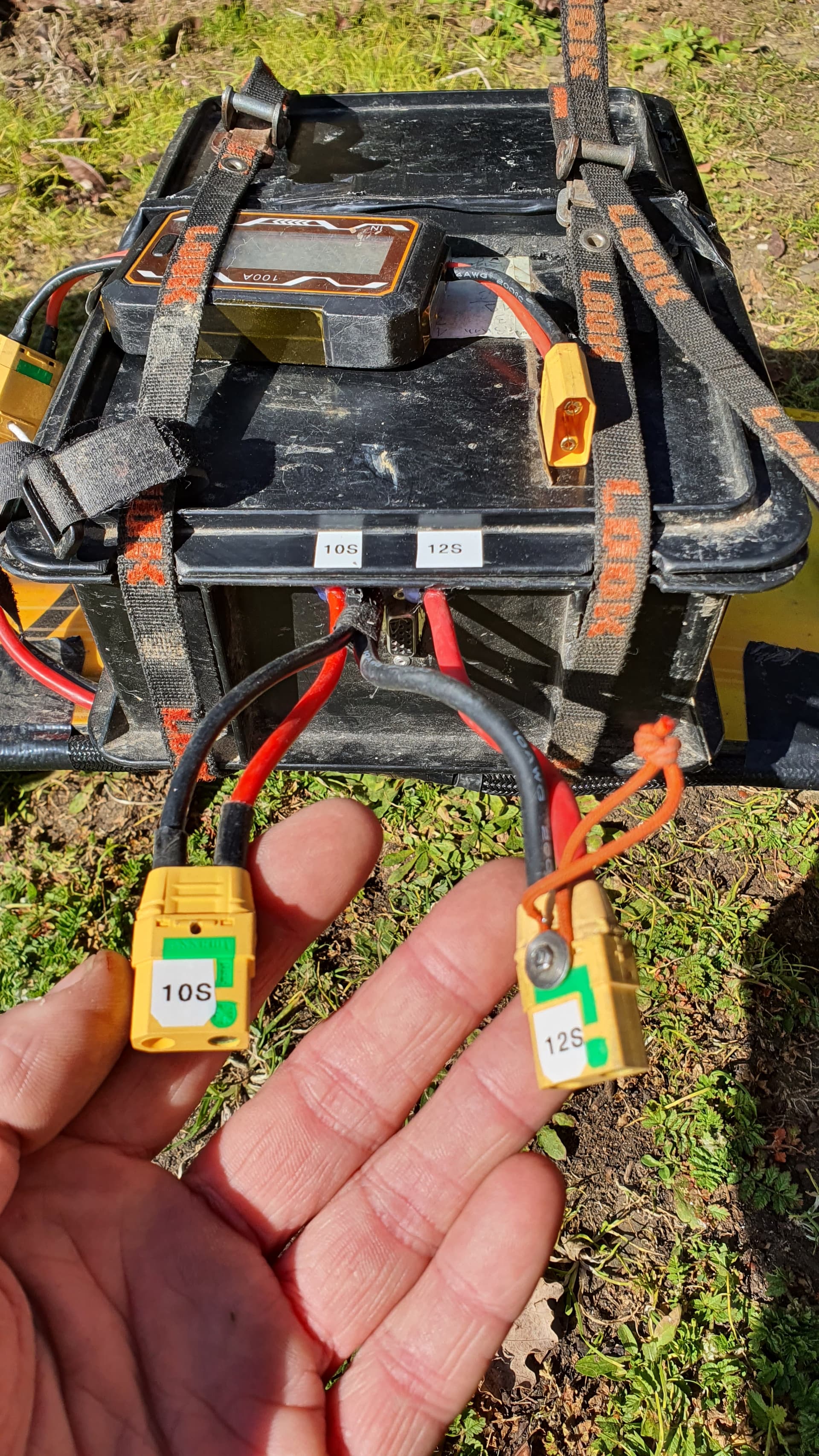

Ajout d’un XT90s pour l’utiliser en 10s . Ça permet de l’utiliser sur tous mes builds.:wink:.
Bien sur faire gaffe a la recharge avant de lutiliser en 12s . Mais je gère…:sunglasses:.

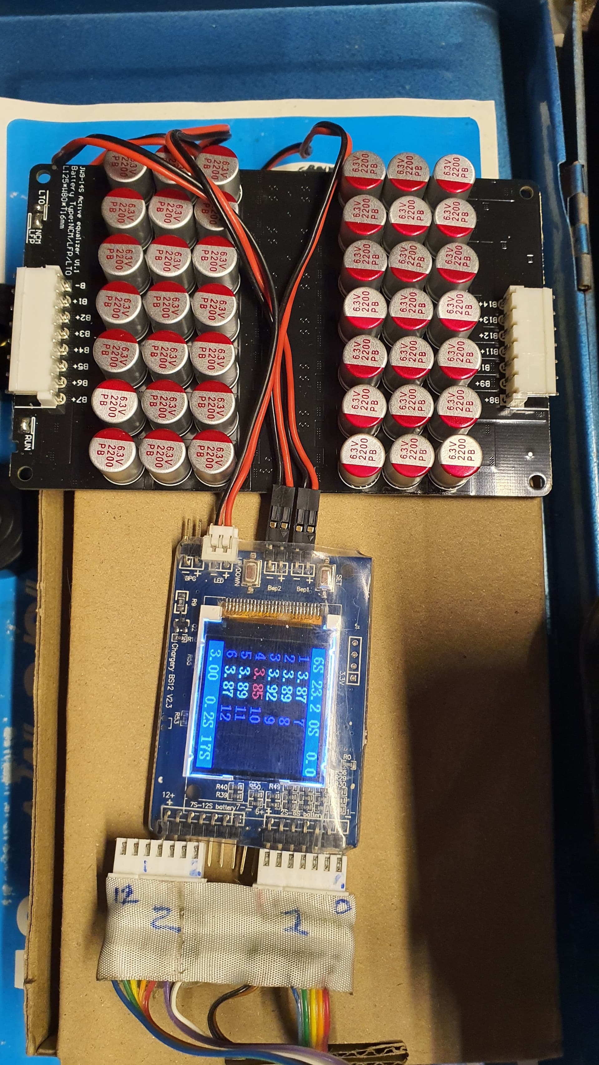

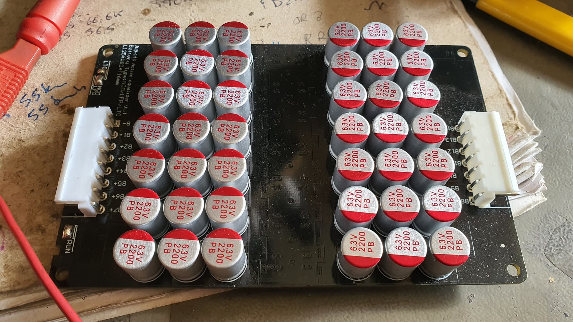

Prochaine etape ,cabler un equilibreur 12s balèze qui balance à 5A . Ca permetra en 10s de transferer l’énergie inutilisée des 2s dans les autres ,et finir avec les 12 cell à la meme tension, alors qu’on n’en utilise que 10 :no_mouth: on y croit…:fist_right:
Et en terme de secu par rapport a des lipo c’est pareil? Decharger les 2s en plus pendant le ride ca me parait etre un peu « jouer avec le feu » :stuck_out_tongue:
c’est juste une idée , pas encore essayé .mais c’est techniquement possible avec un vrai équilibreur , et non pas un bms classique .

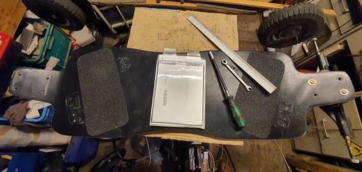

Ces pouches 230 mm de long c’est hors tout avec les bornes ?
Si tu en stack deux l’une sur l’autre et tu les places en travers du deck avec 6 de ces stack dans la longueur ça passerait dans un enclosure custom sous un deck? Ça ferait moins de 20mm d’épaisseur et 70 cm de long. Un deck de 24 cm de large c’est pas deconnant…
Bien sur . Et plus facile de faire une enclosure un peu flex,voire plusieurs caissons reliés par une grosse fiche banane + le fil d’équilibrage…

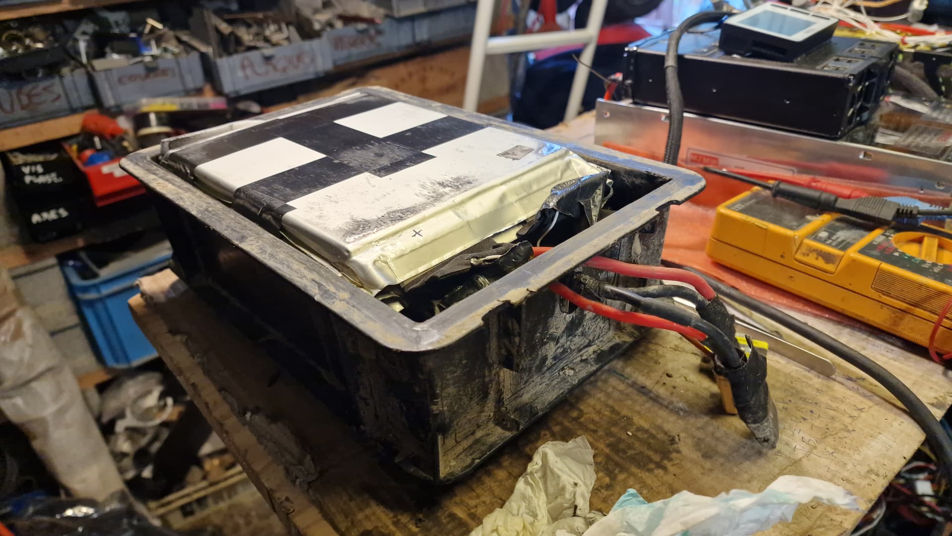

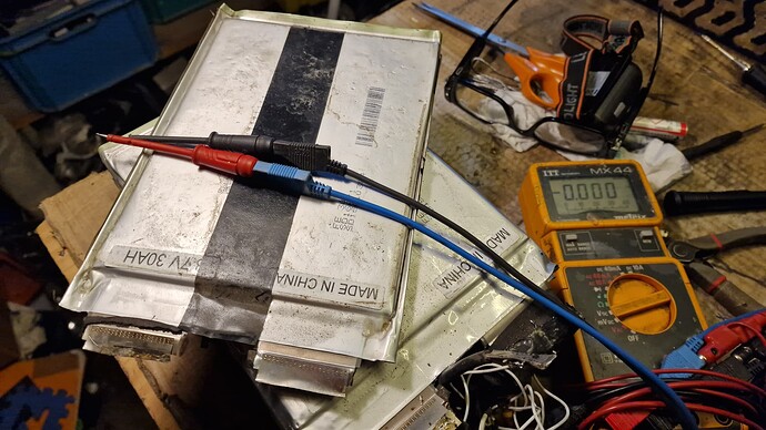

Avis de décès : la cell 1 vient de mourir. :no_mouth::.
Subitement a 0V lors d’un ride , c’est celle en fond de boitier, qui vit le poids des 11 autres .
Jai qd meme pu rentrer, mais l’esc commencait a gueuler pour tension faible …
En fait , je serais passé en 11s sur l’esc, jaurais pu continuer a rider :grimacing:.

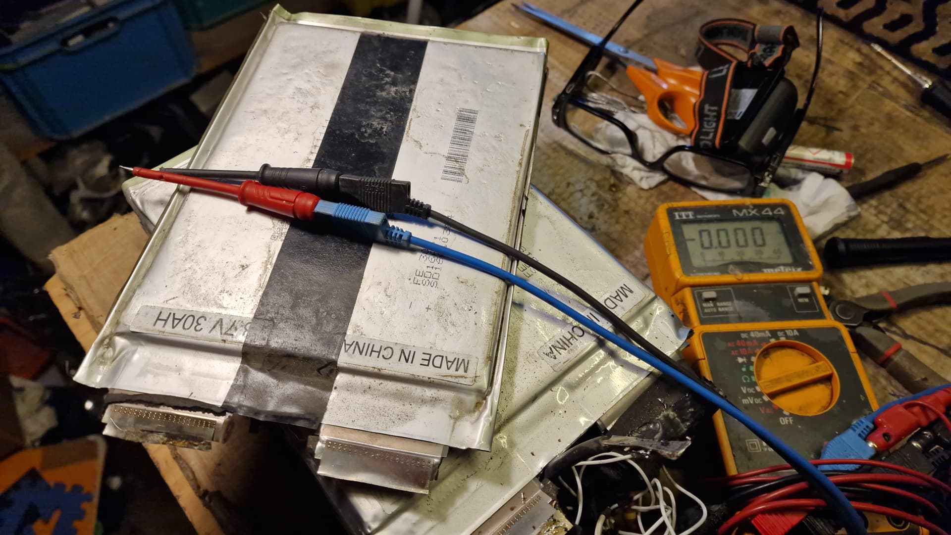

Je viens de faire un test , lui balancer 10A pdt 10min , et dans les 2 sens :fist_right:
Rien . Aucune chauffe ou gonflement . Elle se comporte comme un fil .
Peut etre un coup de bol , mais cette techno NMC me semble assez safe …
4 « J'aime »
Mais elle est morte?
Complètement :stuck_out_tongue_winking_eye:. . Les autres ont l’air OK.
Je recable proprement en 11s ,avec une nouvelle prise d’équilibrage DB25 femelle plus sérieuse que le DB15hd male fragile , et j’analyse…
Là , la cellule 1 etait en bas . Je vais inverser et mettre la 12 en bas . Je sais pas si le pb vient de l’écrasement, mais si oui, je prefere soulager les 2,3,4… pour le reste de leur vie .:wink:
Du coup c’est la 12 qui devrait mourir la prochaine fois … c’est moche si jeune :joy:
la 12 est devenue 11 … ça suit pas au fond de la classe :grinning:
Je vais surement faire une autopsie de la cell HS , ce sera instructif.
