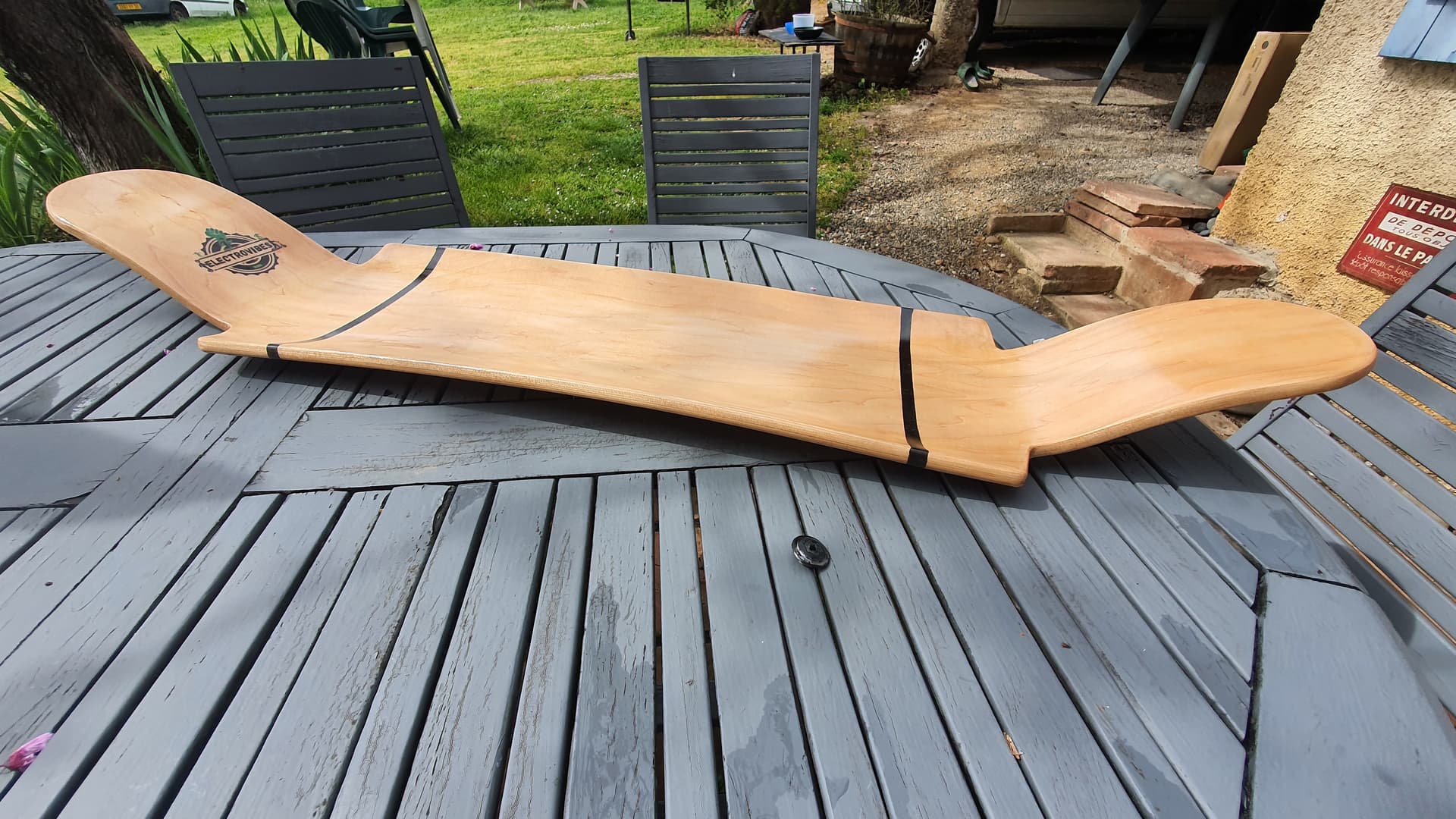

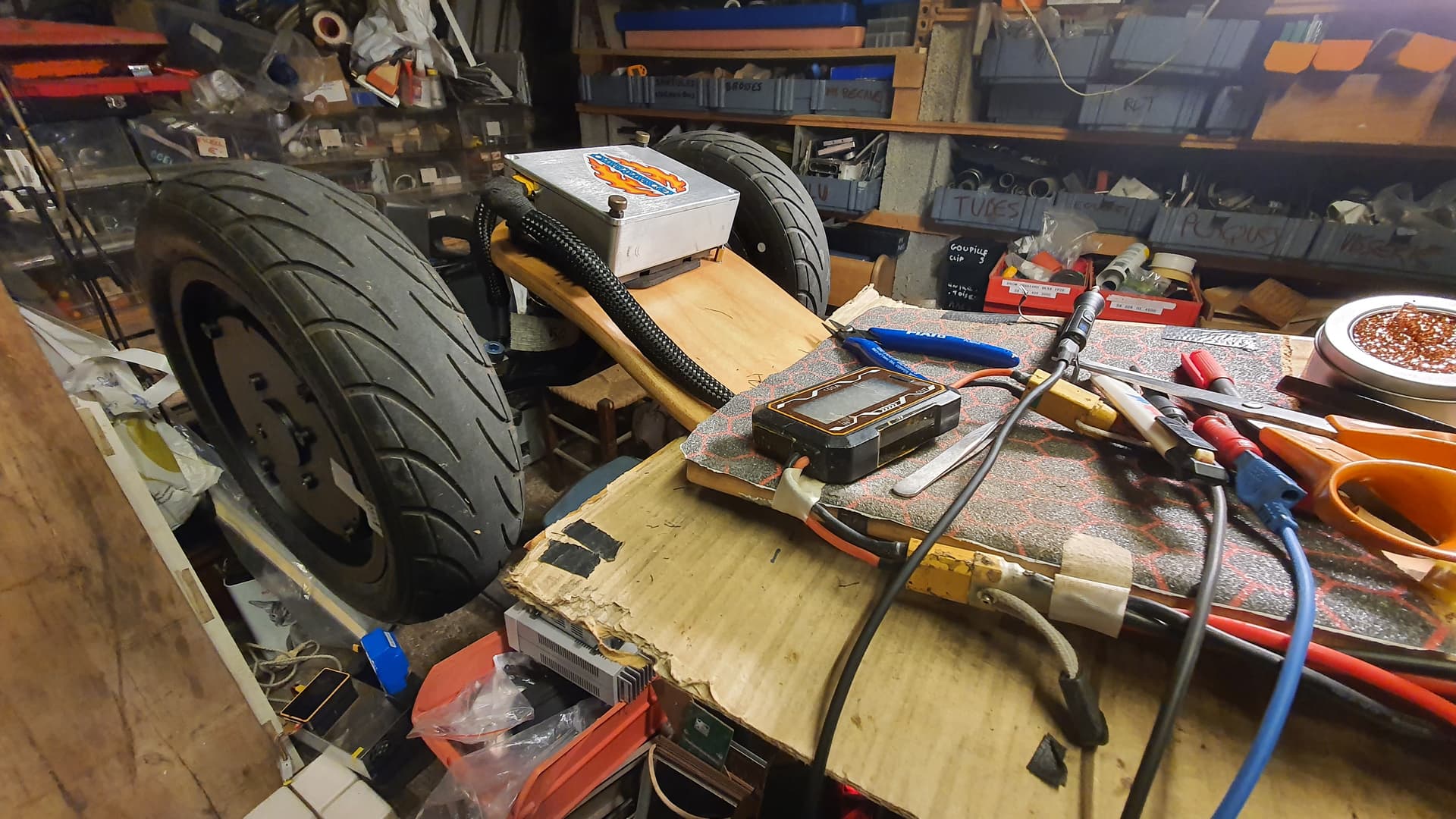

Réception d’un nouveau deck artisanal de Ohoui , artisan qui shape des Tiki et decks de skate .

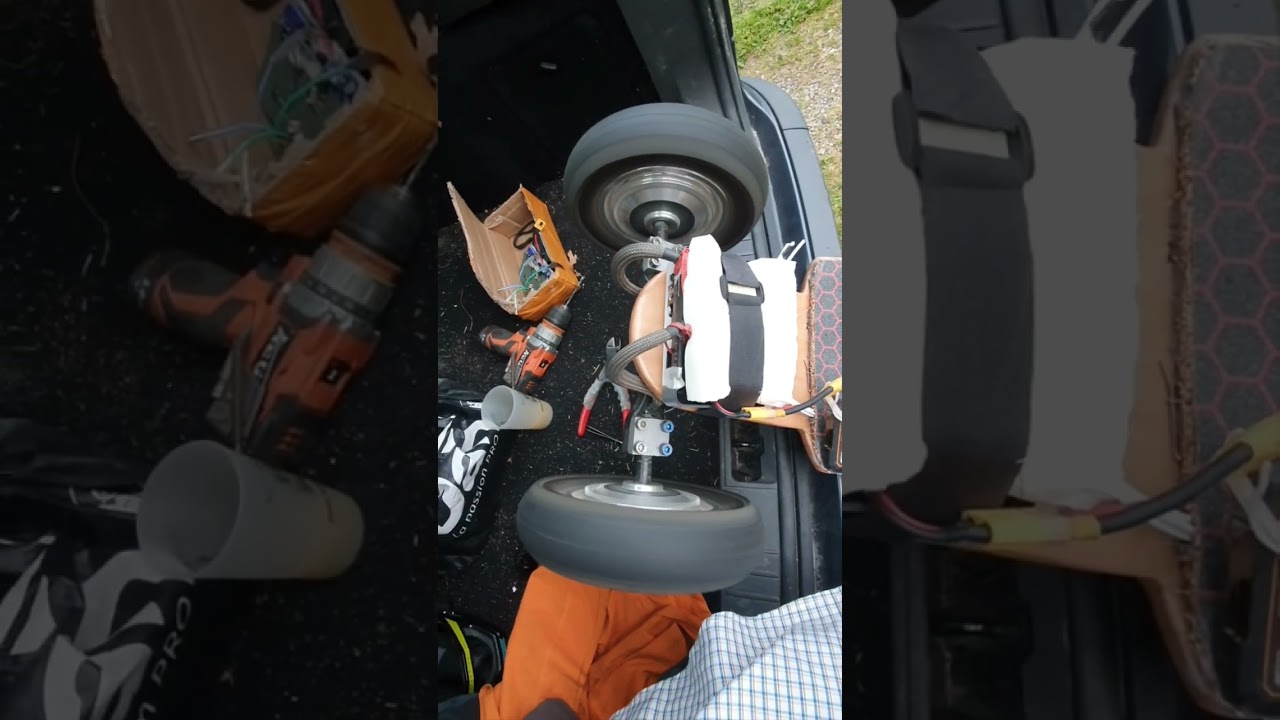

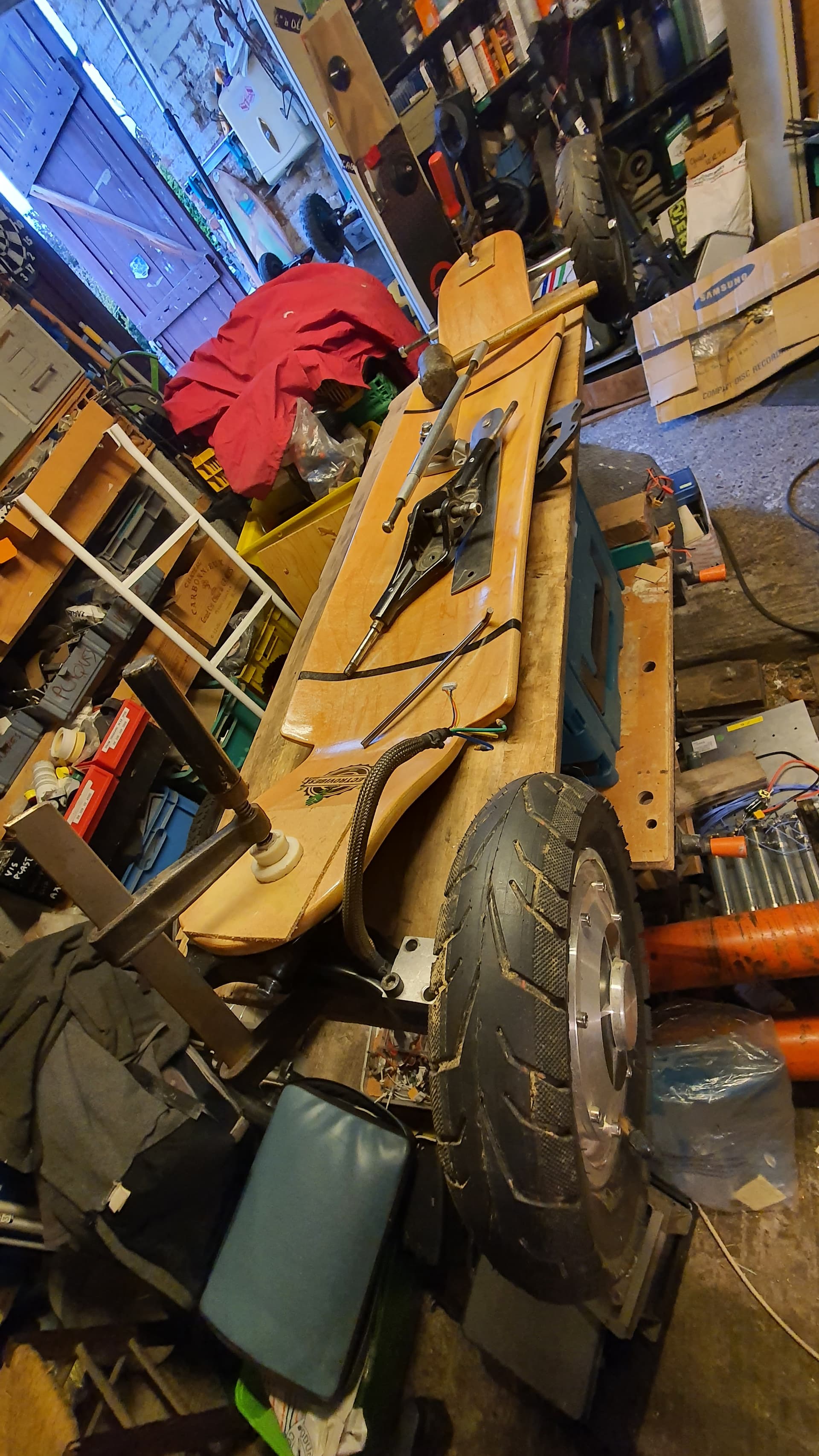

je récupère toute la tripaille de mon précèdent build rallongé et droppé pour tester ce magnifique drop-down extrême . montage en cours …

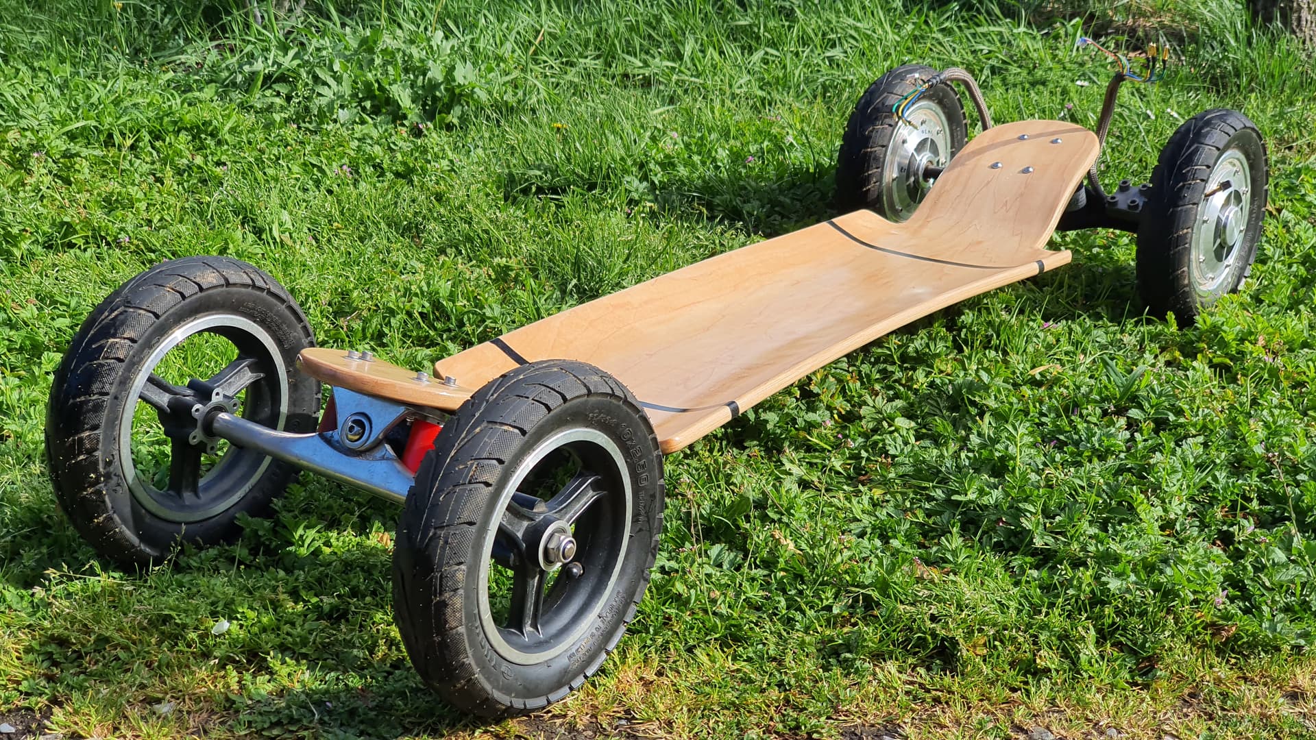

Reflexion en cours sur le perçage/ positionnement des trucks ,sachant que je vais devoir mettre une cale d’angle devant pour bien tourner, et que le deck n’a que ~ 20° d’angle sur les tails ![]()

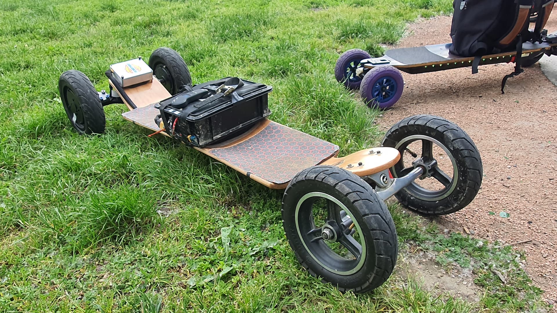

Partie cycle terminée. J’adore.
Reste a cabler l’esc et batterie,et cogiter sur le grip avec des couches de liege dessous, car le deck est vraiment creux…
partie elec :
branchement d’un esc lingyi tout neuf : malheureusement , il ne gère pas les hall donc le mode Foc . contrairement au precedent du meme vendeur ali qui ronronne comme un chaton en Foc … fait chier… demande de refund en cours…
Version provisoire…
Tres agréable à rider
… mais manque d’angle devant…ca tourne pas beaucoup.
et je déteste les esc lingyi en bldc . Un bruit de chiotte en forte accel . Comme les syl-08 sensorless… mais négo avec le chinois qui m’a roulé dans la farine …je vais en recevoir un vrai Foc/sensored…![]()

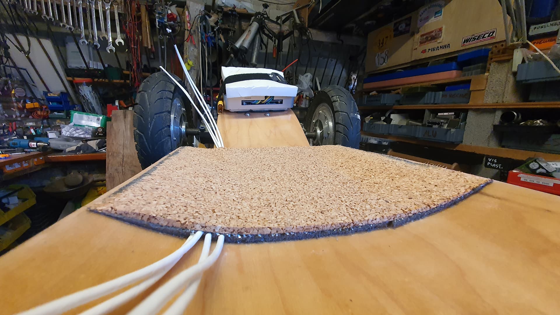

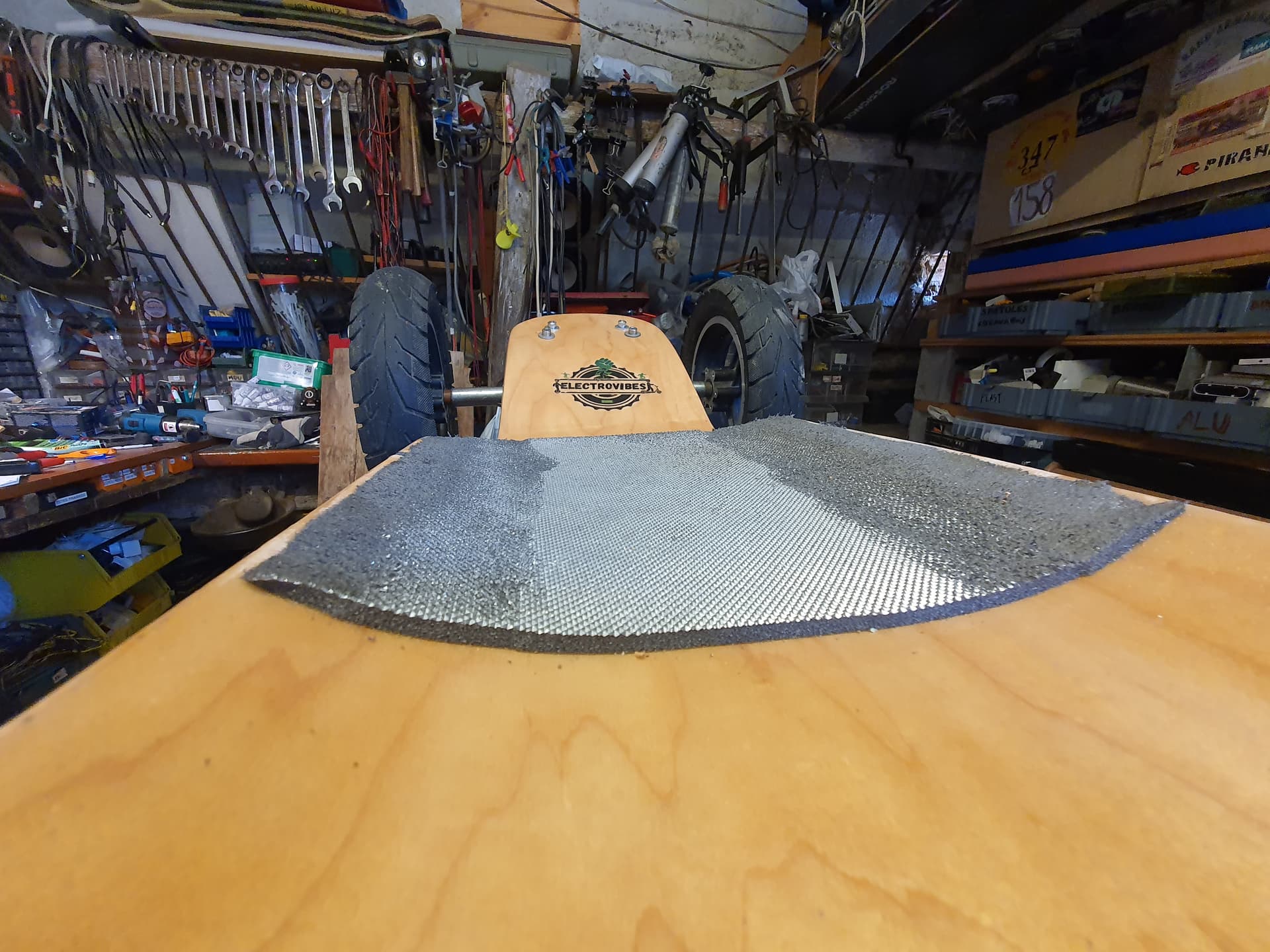

Ce deck a un gros concave . Ca rigidifie bien dans la longueur, mais bizarre sous les pieds .

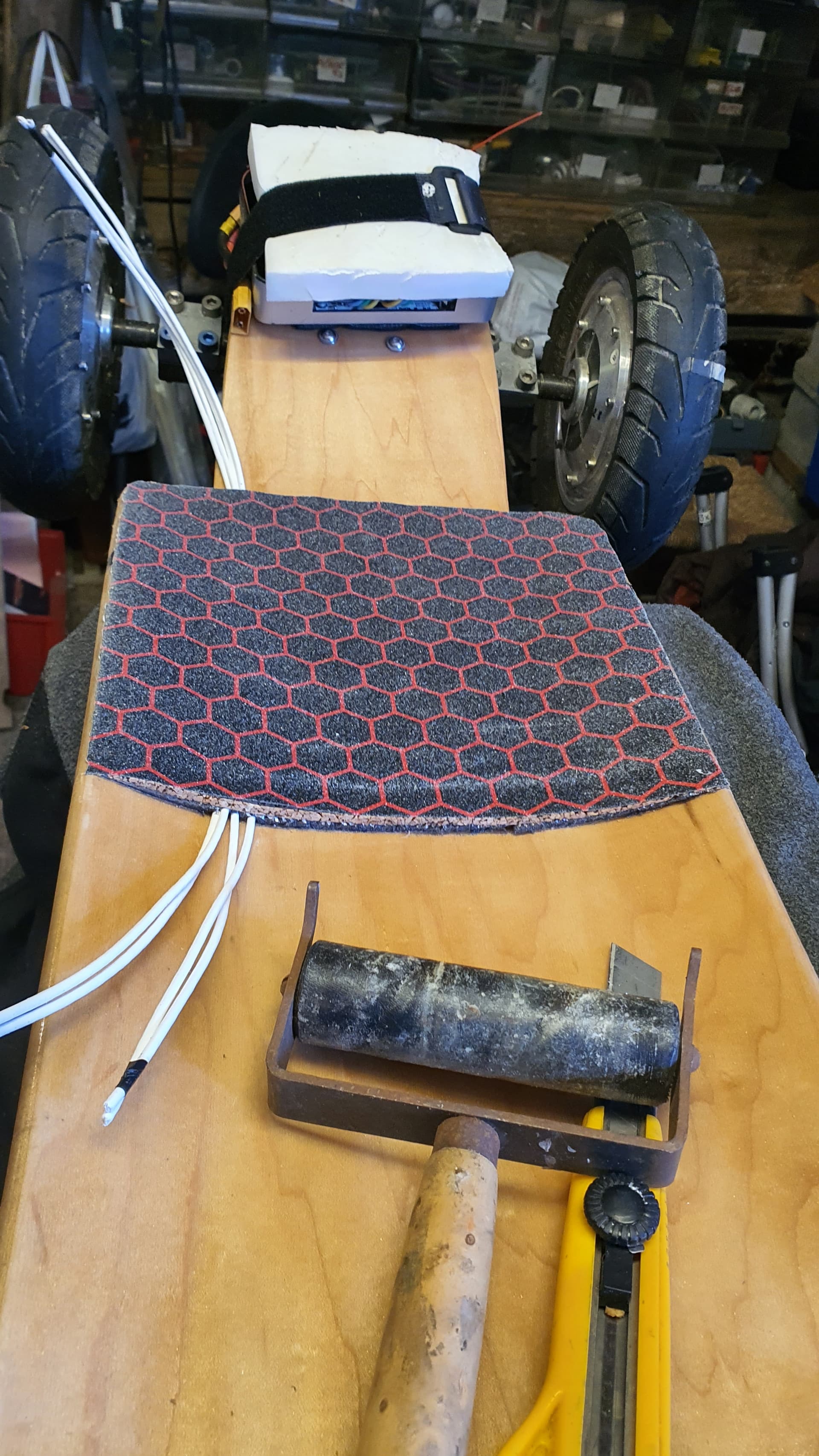

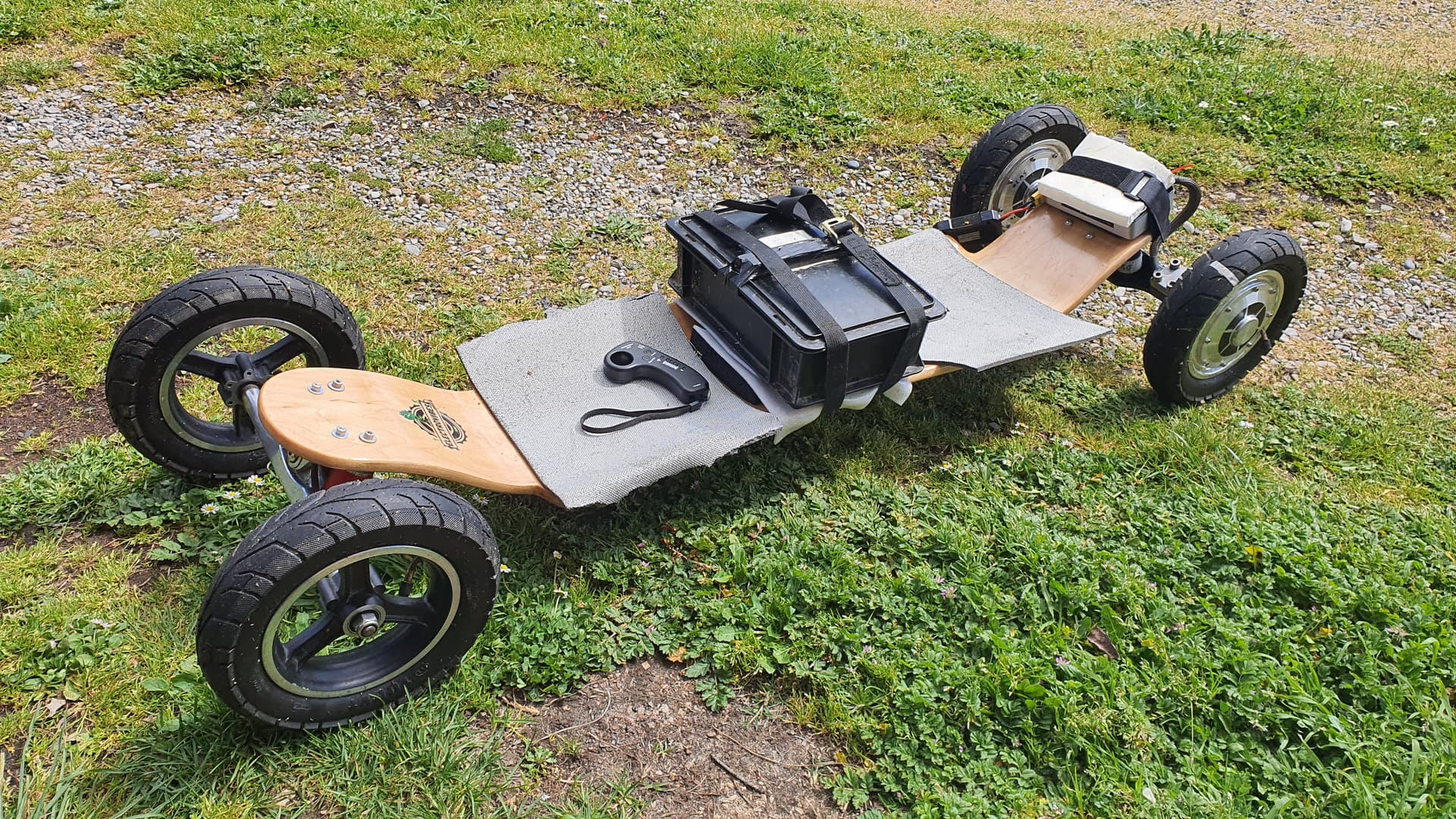

Donc collage de mousse poncée, dans laquelle passeront les fils batterie > poncage des bords > collage de liege poncé > et grip …
Et un vrai freinage… ![]()

Finitions en cours …

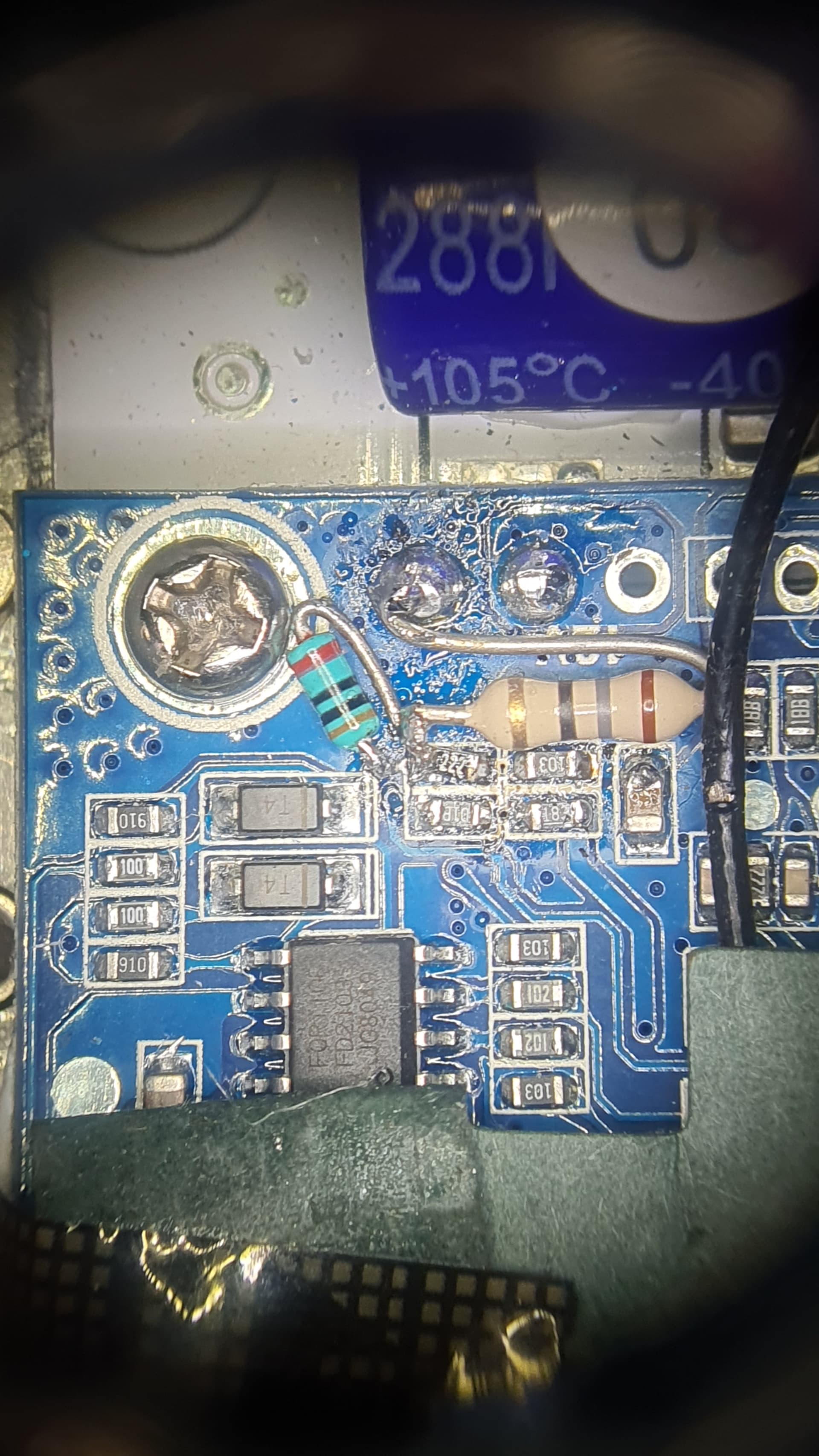

Shunts modifiés en mode 2.0
Plus besoin de separer les pcb …je claque un pont de resistances sur le pcb up … oui je n’avais que ça sous la main . je referais mieux avec des cms …

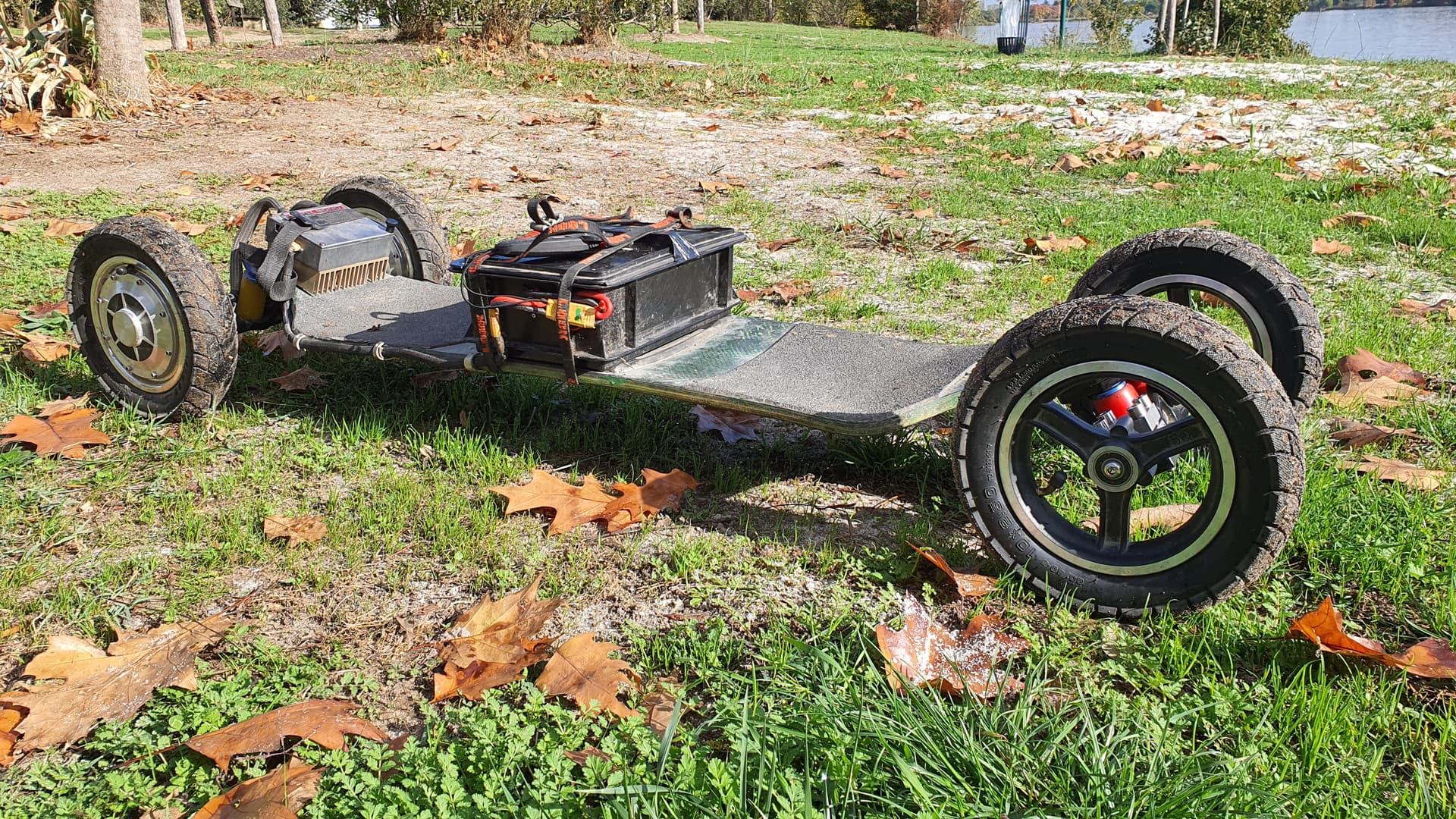

La chose en action… etonnante stabilité …
