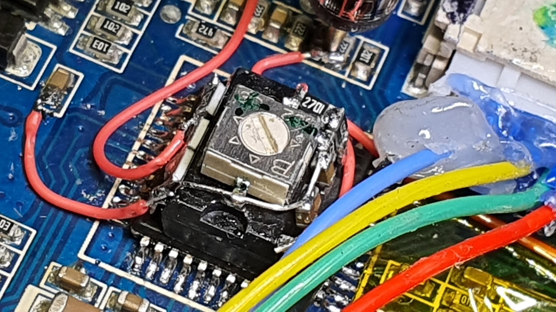

Verrue en place
ça force l’esc à envoyer une modulation minimum après avoir relâché l’accélérateur , pour éviter un coup de raquette en FOC sensored à la re-accéleration après une roue libre en 12s … voire parfois en 10s à full batterie … content , ça fonctionne bien .

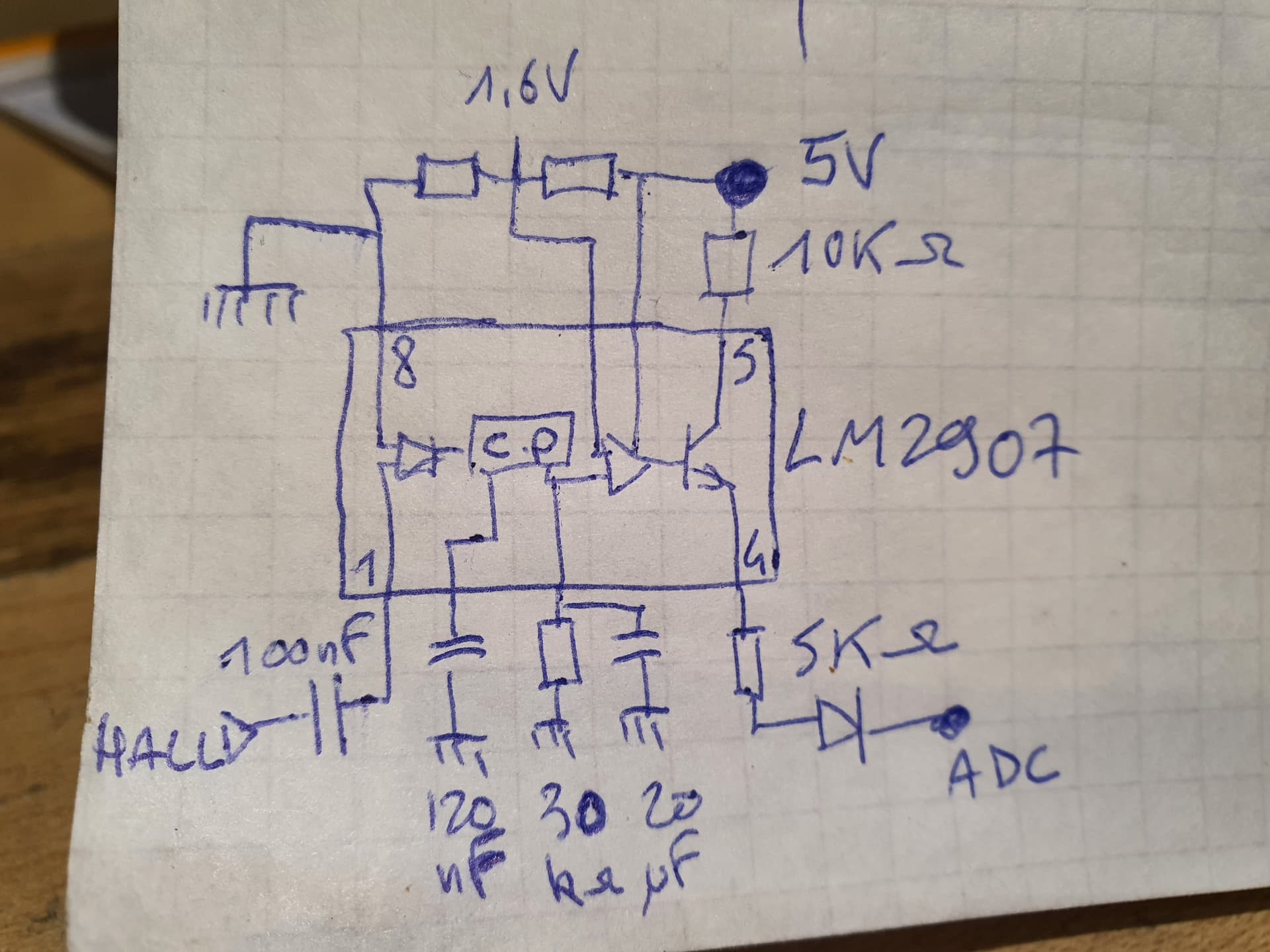

tu veux le schema ?
va y pour le schéma a y être XD
c’est un convertisseur fréquence/tension LM2907 basique .
au dessus d’une certaine vitesse moteur (=fréquence du signal d’un hall) , ça envoie 0,4~0,5V sur l’entrée ADC du lingyi(0 à ~4V a fond), pour éviter que le CPU arrête d’envoyer du signal sur les phases après ~1s , et éviter le coup de raquette déstabilisant quand il rétablit le signal en accélérant .
du coup on a une reprise d’accélération désormais smooth et aussi puissante qu’avant . ![]()

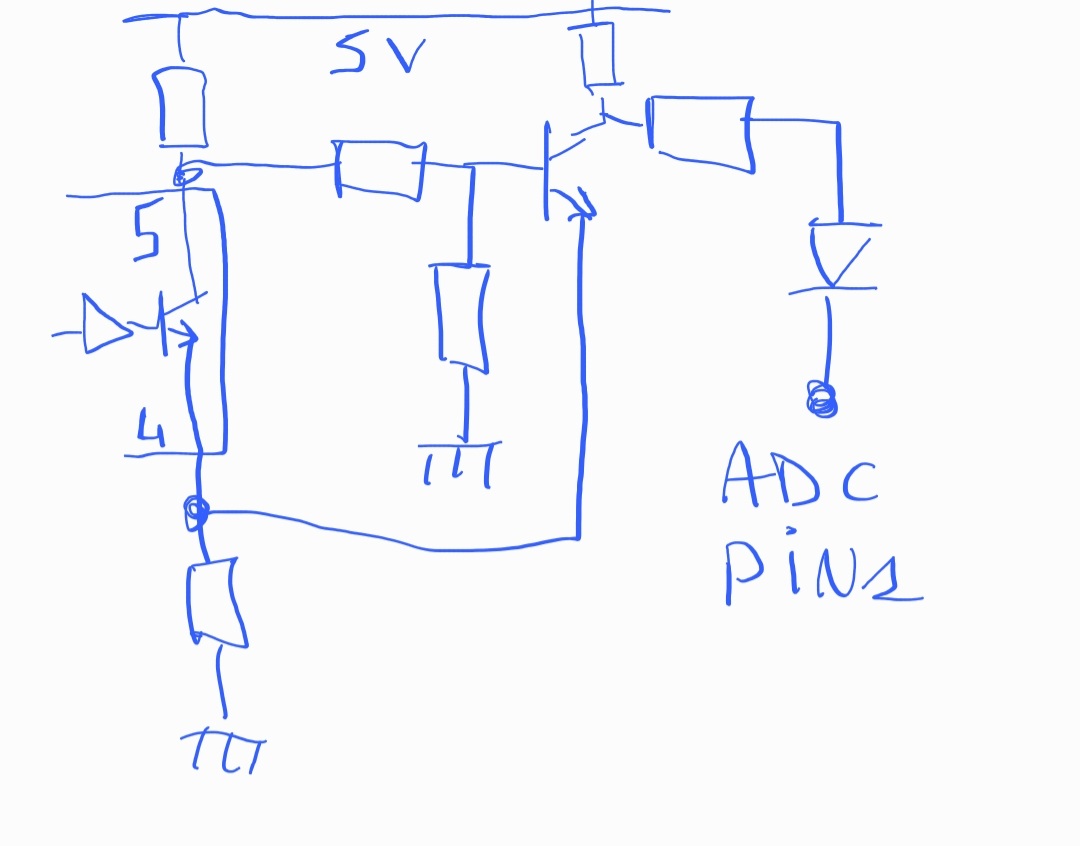

ça fonctionne tellement bien que maintenant ,quand je pars en roue libre dans une descente , j’ai un petit coup de raquette quand je dépasse les 10Kmh
… modif en cours …
Après mesure ,il.ne faut pas que le systus demarre en descente tant que je n’ai pas mis un coup d’accélérateur…que je viens de mesurer à ~1V sur l’entrée ADC.
Avec un trigger de schmidt : à la décélération, ça maintient 0.4V tant que je ne suis pas sous les 10kmh . Et ca n’applique pas les 0.4V Si dépassement des 10kmh en roue libre en descente, sauf si j’accélère et applique au minimum 1V sur l’entrée ADC . Calcul des composants en cours …1 totor et qq resistances en plus.
