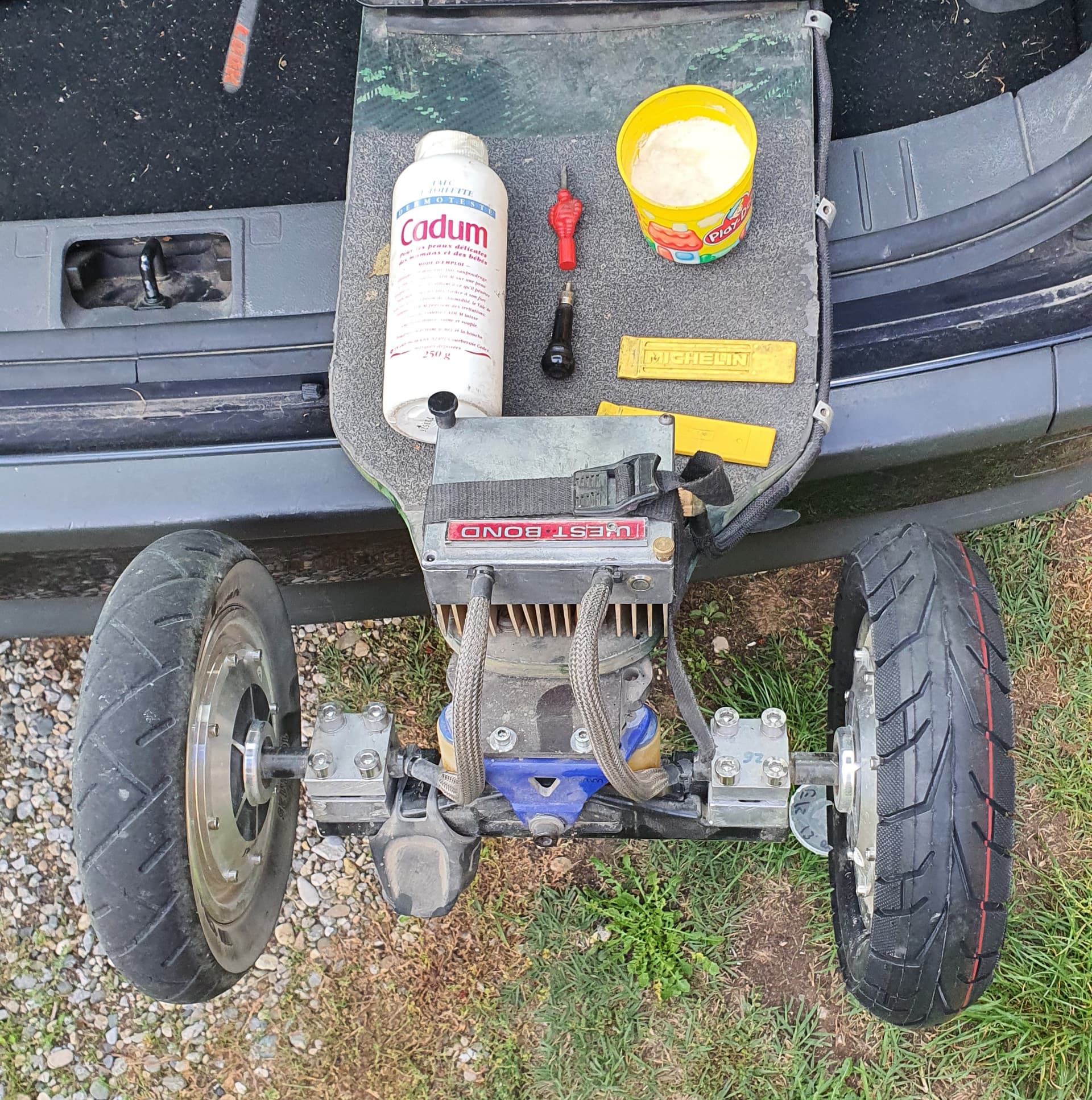

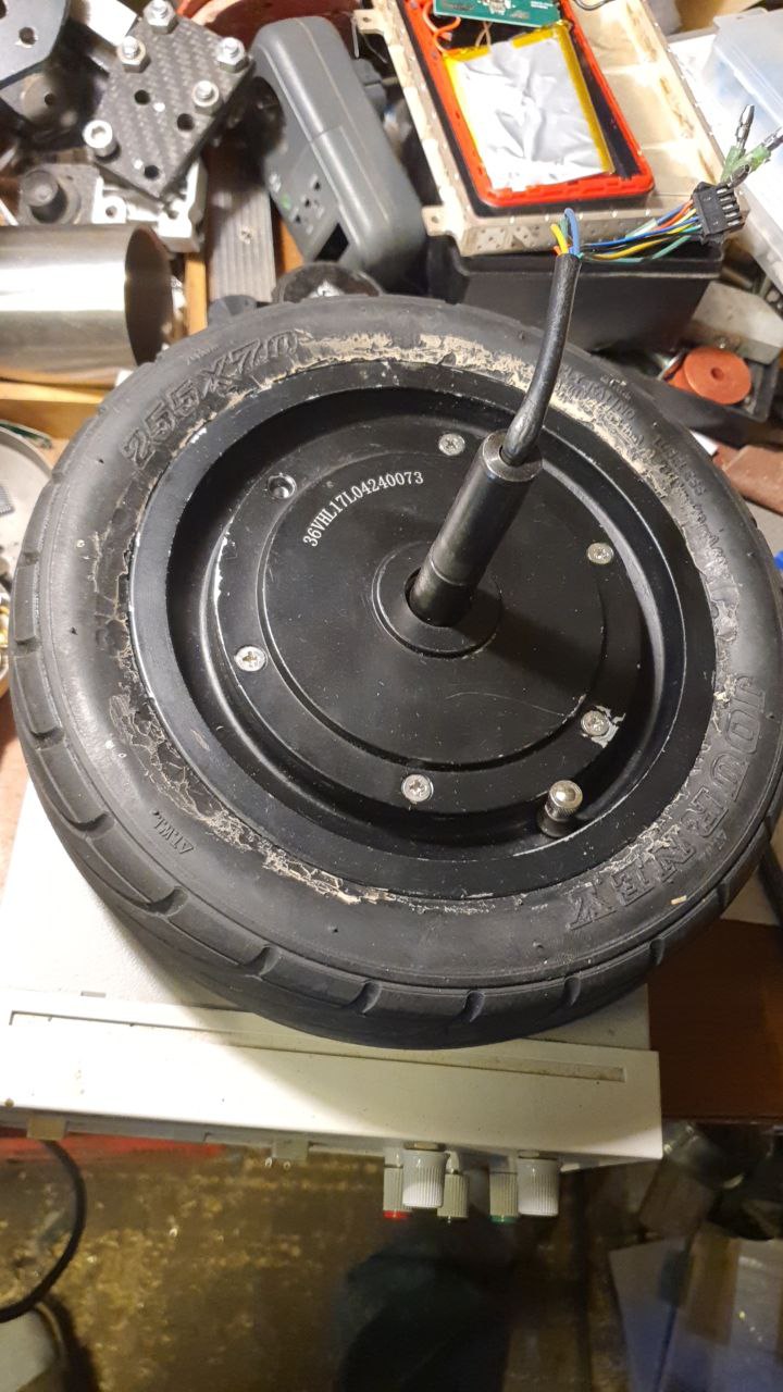

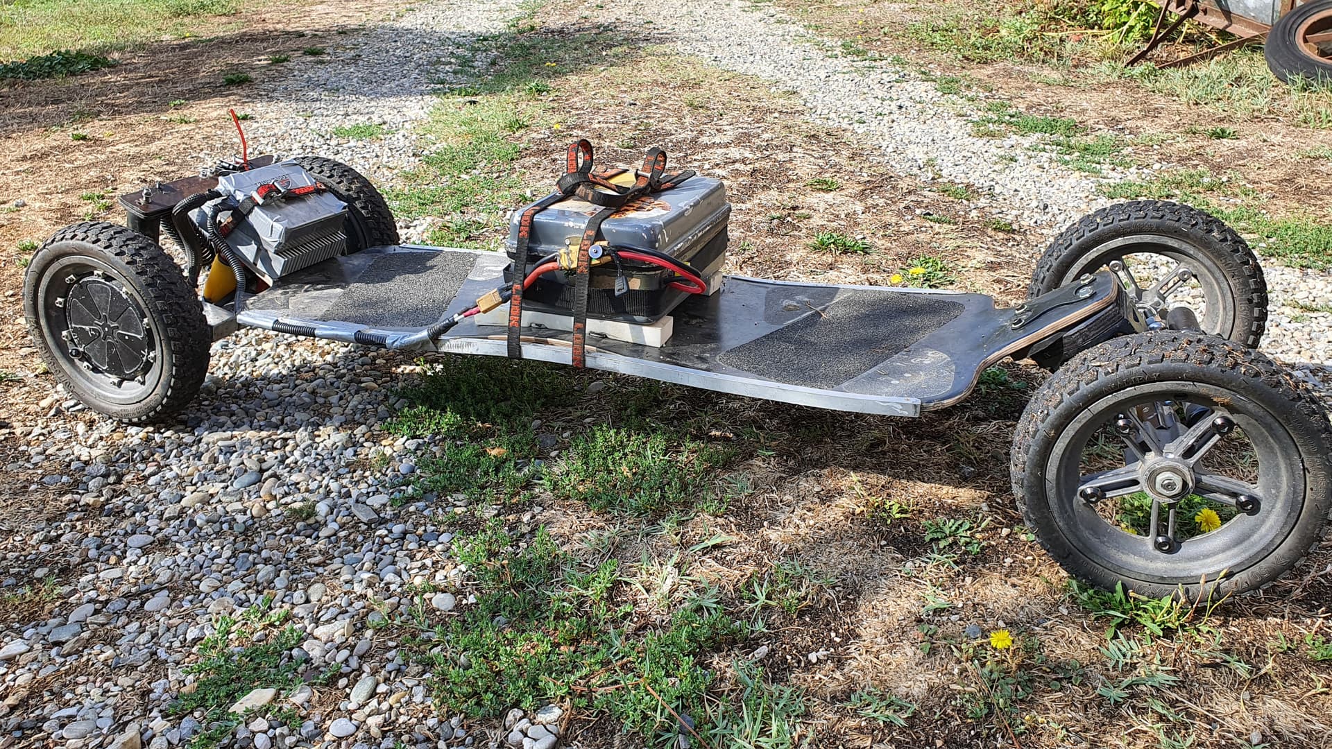

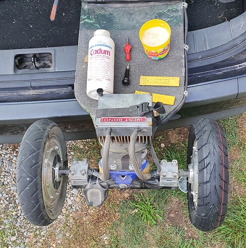

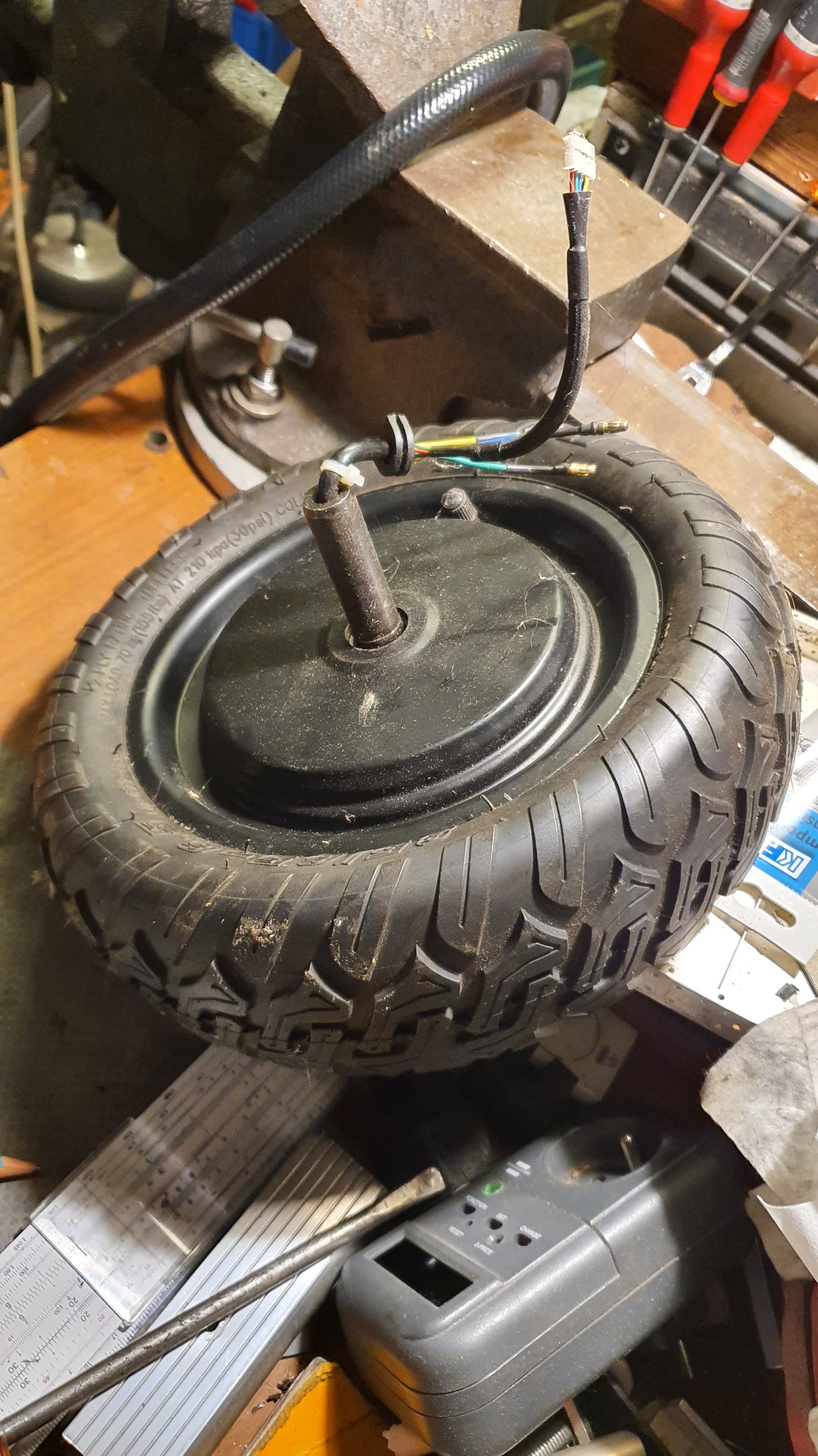

Et les hubs 6.5’’ repassent sur le mtb . Bien plus coupleux(mais moins puissants) que les hubs de syl-09 au Kv plus haut. Chaussés de pneus de trot xiaomi TT en 8.5’’. Dispos sur ali en 9 et 10’’

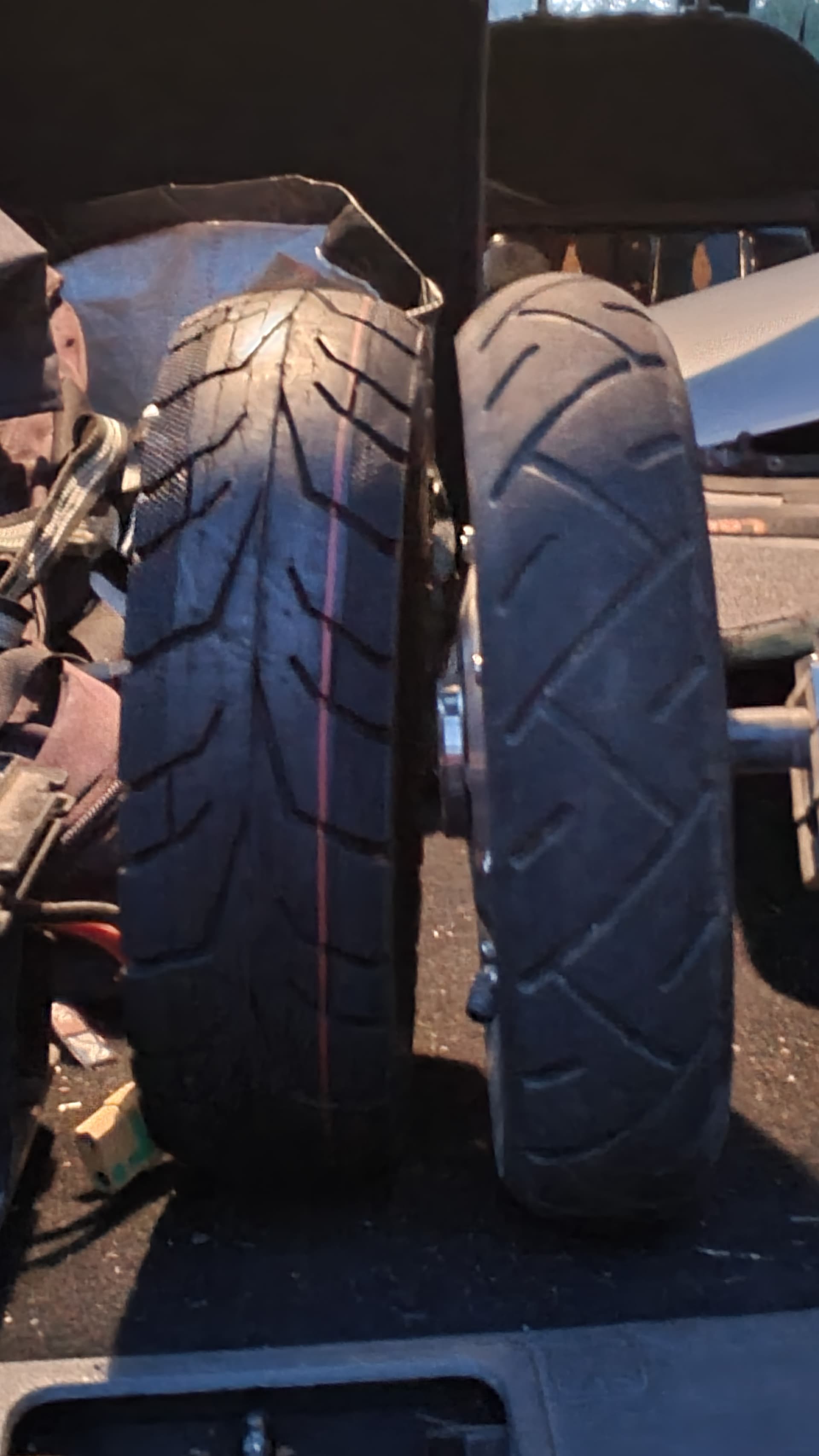

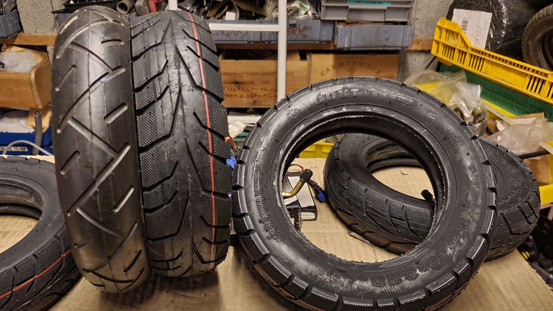

Reception de 4 pneus en 10x2.50 en.replacement des 10x2.125 d’hoverboard usés. . ça va coller au bitume…

avec cette dernière version de build, en raidissant les bushings et adaptant les angles , je pense etre serein et stable jusqu’à 70Kmh .sur piste . mais une gamelle est le plus souvent due à une inattention , un esc qui délire , une roue qui se barre ou un obstacle à la con … et à chaque fois ça pique . et dans un environnement de ballade avec plein de saloperies qui dépassent de ton angle de chute.
par expérience, bien protégé tu limites la casse jusqu’a 30Kmh … au dela , c’est du poker .
Bien sympa ces pneus 10x2.50 .
Très confort a 0.5bar , et ne s’écrasent que tres peu grace a leur structure 4 plis assez costaud .je pense pas quon puisse mettre plus gros sur ces hubs style 10x3.00. La jante etant un peu etroite …

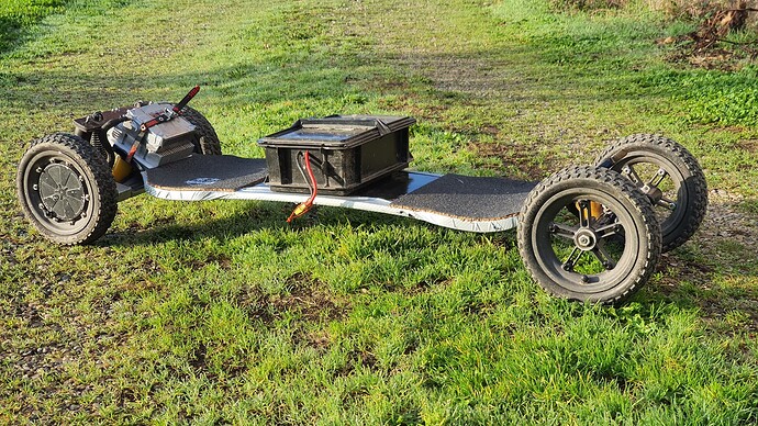

Je vais bientot faire un build en 4wd avec ces hubs qui ont la jante en 6.5’’ et plus large .4wd,car dispo que en 4 fils/ aimants 25mm donc freinage trop faible en 2wd
Ce qui va permettre d’accéder a du pneu plus serieux … ici un 85/65-6.5 tubeless… 8cm de large et 10’’ de diametre…

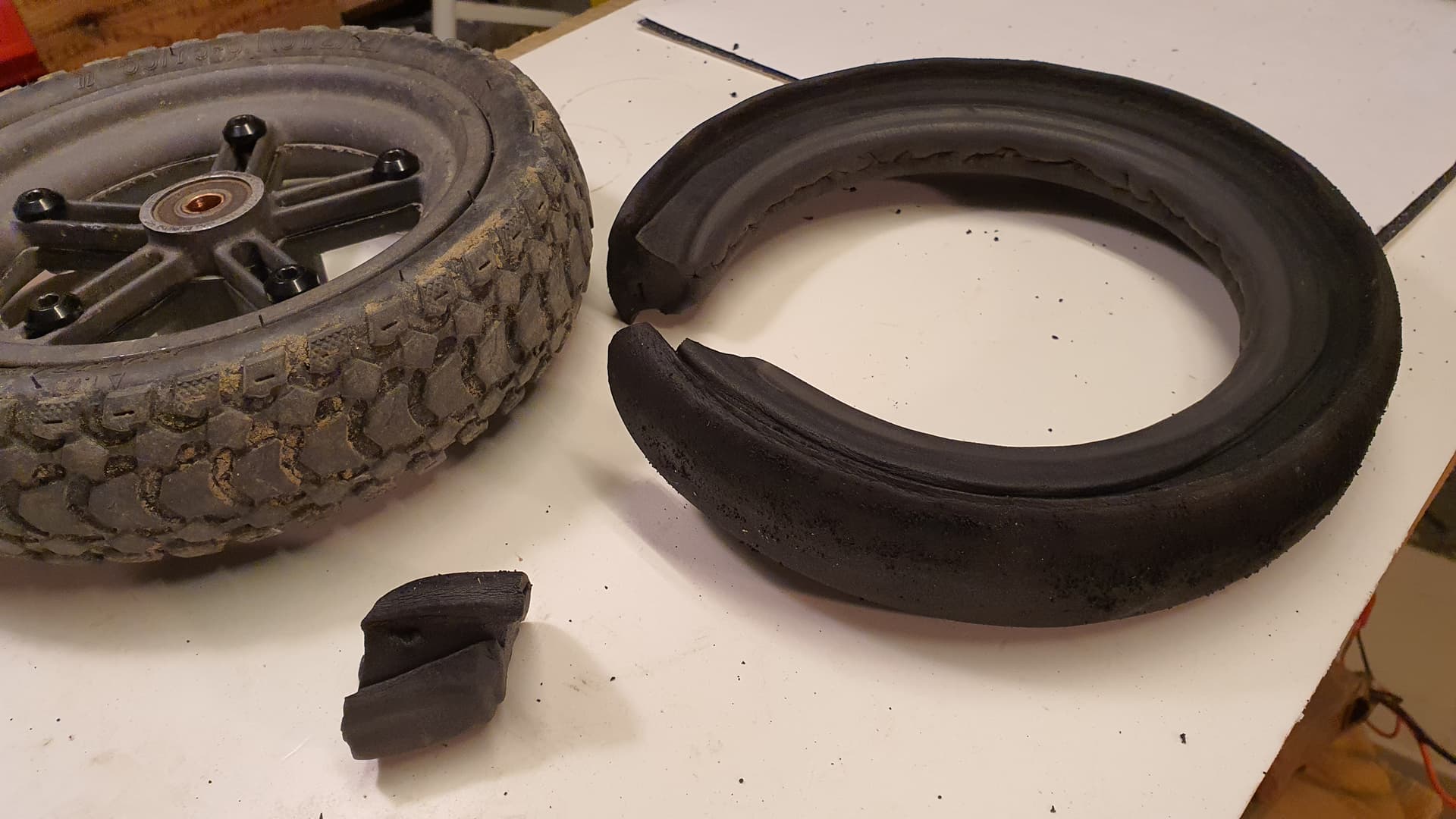

Retour sur la mousse vtt …je remets une chambre .
Ca fonctionne bien,mais elle s’est encore rétractée. Rien de grave , disons que ca fait encore plus groink-grouink a froid , ca se calme apres 1km. Et elle commence a peler au contact du pneu…
Donc pas encore trouvé le matériau ideal …je cherche … peut etre trouvé une piste ici :

faut que j’arrete de te lire , j’ai un hoverboard yamaha TT avec roue gonflables qui traine et à force de te suivre il me viens des idées …
j’ai pas encore réfléchi à ça … les 2 trous de fixation du ressort sont décalés. dont il faudra repercer qq part … ou pas …
il a quels hubs ton yamaha ?
