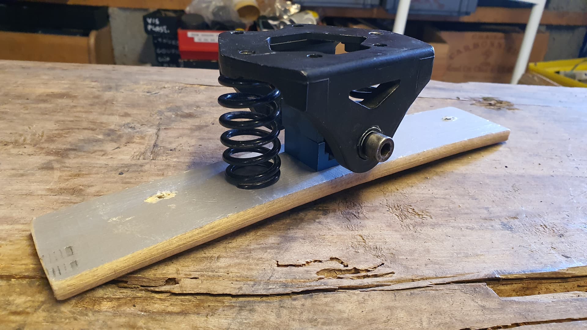

idée surement à la con : couper un base plate en travers pour reprendre l’autre par l’exterieur de part et d’autre et assembler les deux demi base plate au deck moyennant renfort carbone et 4 autres trous a placer pour stab et renfort … ca donnerai une possibilité de positionnement libre du ressort
c’est faisable . mais ça va faire une baseplate très large . peut être gênant en dépassement sur certains decks .
oui je me suis dit entre temps que tourner tete beche les deux demi et reprendre par l’interieur serait mieux mais plus de metal a tarauder en face du ressort … peut etre une petite traverse a integrer au montage

je pense repercer un trou de 5 à coté du gros de 6 ou 8mm je sais plus . et pas besoin de vis de réglage , j’utilise des barrels en elastomere . eventuellement fraiser la baseplate, qui as une excroissanceau niveau du ressort…
Quite a utiliser une lame de composite, on peut s’éviter un des 2 hangers … il suffit de faire une chape en alu vissée sur la lame …
Facile : un carré d’alu percé a 8mm :wink:

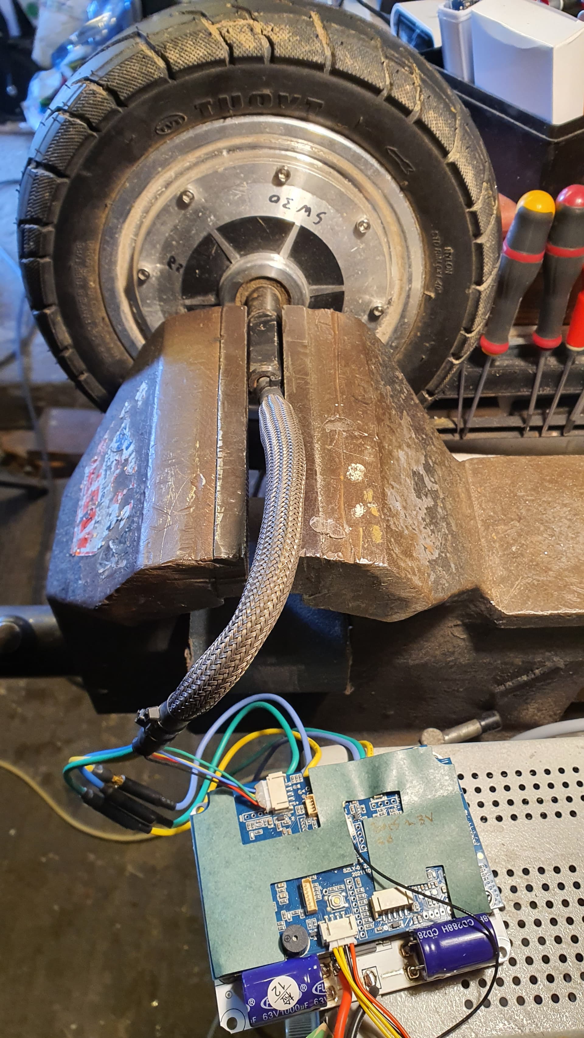

Grande nouvelle … on trouve sur ali des esc Lingyi en 12s natif :star_struck:
Contrôleur de Skateboard électrique 12S 48V, double moteur, Longboard Drive, ESC, commande de remplacement, programme de ceinture à distance | AliExpress
à vide , on sent bien la différence entre sensorless et sensored …mais dans ce dernier cas , ce n’est plus du foc comme sur les esc 6~10s ,mais un mode pseudo sinus , un poil plus bruyant … comme sur un esc Ecomobl ou Propel testé il y a prés d’un an .
mais ça reste très discret …
en tout cas , il n’y a plus le coup de raquette à la ré-accélération après une roue libre au dessus de 10~15 kmh qui est franchement pénible voire dangereuse , et que j’avais réussi à atténuer , mais pas éradiquer .
test ride imminent … :metal: et dans la foulée , réduction des shunts bien sur :upside_down_face:
Je testerais aussi avec des hubs en 4 fils,pour voir si le freinage a été amélioré (frein limite faible avec les lingyi 10s)
et ça ouvre la voie à du 13 ou 14s … mais ce sont des mosfets 68V/70A qui vont être limite…

alors nativement , l’esc est bridé à 43A … c’est mieux que les 20~25A des versions génériques précédentes , mais je vais augmenter un peu .
en sensored , on n’est pas en FOC , mais sinusoidal . c’est toujours mieux que le bldc en sensorless , mais ça fait quand même du bruit de commutation . j’ai l’impression d’avoir des courroies… un peu déçu . :smiling_face_with_tear:
Passage a 70A …mieux…

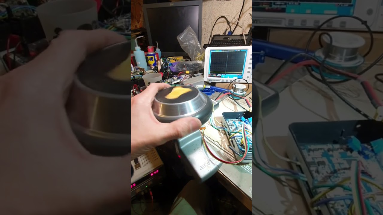

Pour info,voici la difference de bruit entre le FOC et Sinus/BLDC …
Pourquoi ça claque ?
comme toute commutation en bldc . les mosfets sont commutés différemment et c’est bruyant .sans les capteurs hall , le cpu doit mesurer des choses sur les phases aux etats bas des mosfets . comme un vesc . on l’entends d’autant plus sur des hubs que sur des SK8 courroie/chaine ou le bruit est plus masqué …
Mouai,
Du hub d’eskate au gros QS205 en passant par du générique 1500W, moteur de m365 ou mxus 3kW, du minuscule 0802 a 5g de drone au 120100 de paramoteur avec ces 4 kilos sur la balance, que ce soit en fardriver en vesc en yuyanking en sabvoton, ca n’a jamais claqué comme ca.
j’y connais pas grand chose mais c’est vrai que ca fait plus bruit mécanique …et ca vibre …
c’est le code lingyi bdlc qui génère ça .par contre en Foc c’est parfait … essaies avec un vesc . entre Foc sensored et BLDC sensorless… ça fait pareil .
Et au demarrage avec un appel de courant c’est flagrant…
Le bon côté c’est que ça fait fuir les piétons et les randonneurs… :rofl:
