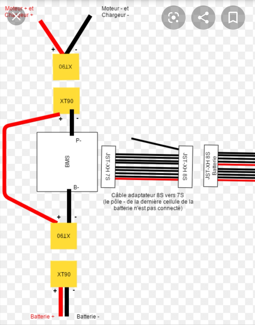

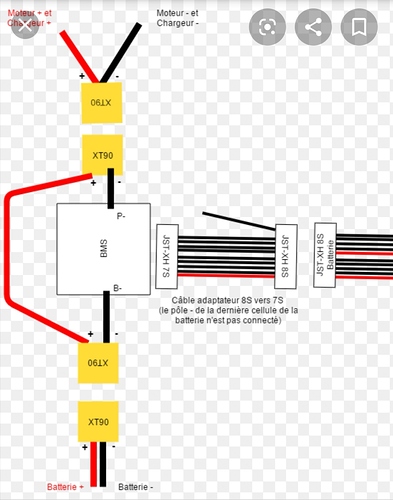

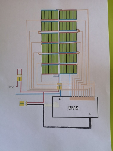

Si vous avez, j’aimerais bien avoir un schéma où le bms est branché pour équilibrer la charge + la décharge et un autre schéma où le bms ne fais qu’équilibrer la charge pour pouvoir comparer les deux.
Pour la charge il y ceux de dessus voilà les autres que j ai trouvé en espérant que cela t éclair
La différence est que en charge P- est relier à ton chargeur en charge + decharge ton P- va au m chargeur et sur tes vesc
Les deux schémas que tu as envoyé sont pour le cas où le bms est branché pour équilibrer la charge + la décharge ou le cas où le bms ne fais qu’équilibrer la charge
ah c’est pour ca que je parlais pas d’équilibrage de décharge, j’étais focus sur un autre schéma
Les 2 premiers que j ai fait moi même son que pour la charge et les 2 derniers que je vien d envoyer que j ai trouvé sur Google font les 2
je vois pas l’utilité de l’équilibrage a la décharge vu que la charge le fait très bien et assez régulièrement
Les cellules ont besoin d’être équilibrées quand elles chargent, à la décharge un bms va pas servir à grand chose. Ton esc sait combien il peut tirer dans ta batterie et le reste est pas très important
C est ce que l on ma fait comprendre sur le forum
Donc ce schéma ne fais que la charge si j’ai bien compris
Oui P- relié que au chargeur
Ok, merci pour toutes vos réponses, je pense que je vais refaire la même chose que sur ce schéma mais adapté pour une 12s4p.
