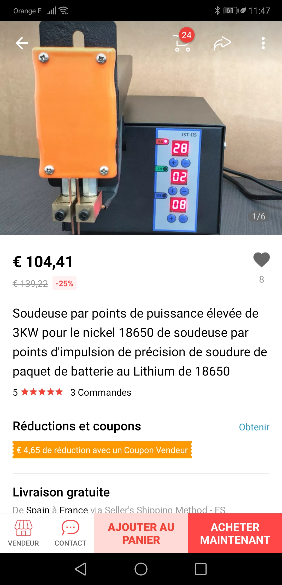

Regarde ce spot Welder sur aliexpresse j avais hésité avec celui la il est à 105e environ envoie de l Espagne ou de la Pologne gratuitement donc pas de frais de douane…
Qu’est ce qui change avec la sunkko 737B?
