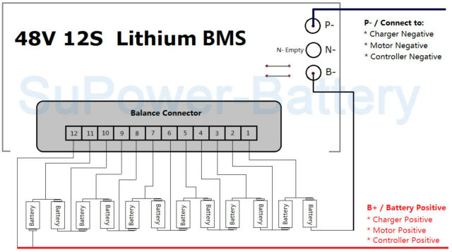

Deja le cable + va avec le + de la batterie,ensuite chaque fil d equilibrage correspond a un voltage de la batterie
Fil1:4,2v
Fil2:8,4v
Fil3:12,6v
Filx:4,2*xv
A toi de voir quel est l ordre de ton modele
Cette image resume bien
Merci pour ta réponse mais dcp c’est quoi la différence entre les branchement pour équilibrer la décharge ou la charge et est ce que ce schéma est bon?
y’a pas d’équilibrage a la décharge,que à la charge(le bms a des resistance pour se débarasser d’energie en trop dans les batteries)et oui le schema semble bon et dans ton cas tu chargeras ta batterie par le meme port ou tu la décharge apparement
