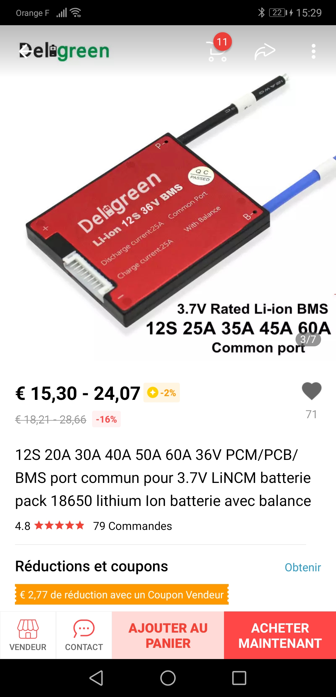

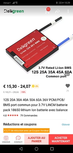

Tu vas prendre quel bms toi?
Et si je fais comme toi juste pour la charge, tu me conseil quel bms?
Un 20A suffira le même que celui en photo mais c’est du aliexpresse et je ne sais pas se que sa vaut mais je vais tenté quand même je vais commander cette après midi

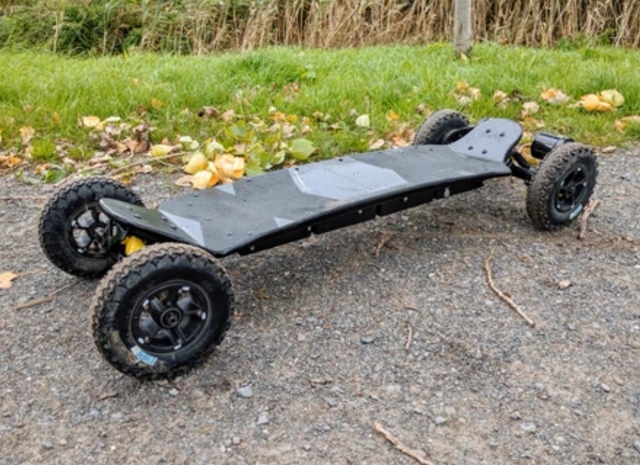

Pas de problème, ça fais un an que je voulais faire un skate électrique et je ne l’ai pas toujours fais.
La plupart branche que en charge moins de risques et je me suis renseigné au près des mec d’electricboardsolutions.com car il on une board qui me plais et je voudrais m en rapproché le plus possible et il on branché le bms que en charge aussi donc je me dit que si même quant tu achète une planche dans le commerce toute faite il branche pas en decharge non plus voilà pk je me suis décidé de brancher que en charge j espère fini pour cette été

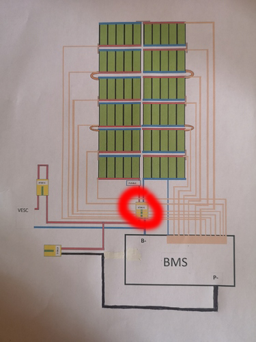

Je pense le brancher que en charge aussi parce que pour le bms, le prix n’a rien à voir. Est ce que le dernier schéma que tu m’as envoyé est correct?
Les 2 on était validé par des mec du forum va voir mon sujet…tout ce que je te dit est bien sûr théorique car je ne suis pas passé à la pratique
Sur ton schéma, au dessus du bms, pourquoi tu as mis un xt90s?
Alors j ai mi que des xt90-s car dans ma commande c est un pack de 5 cela évite de racheter des xt90
Pour quoi tu en mis un où j’ai entouré en rouge?
Pour protéger la batterie en cas de défaillance du bms
