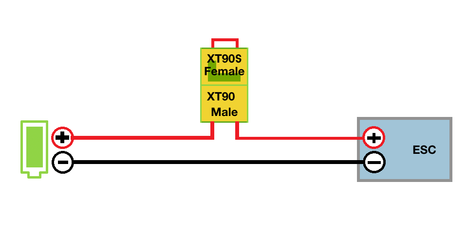

La fiabilité incarnée en terme d’interrupteur on.off c’est le « loopkey » en xt90s
Il faut l’intégrer correctement autrement c’est pas super sexy je te l’accorde.

Je vois, donc pas besoin de lâcher 40 balles dans un anti spark de compétition, ce seul petit montage suffirait.

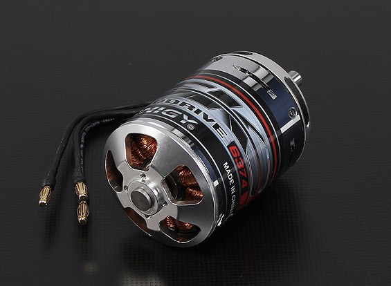

et des petits sk3 turingy en 150kv?, ils sont sensors less mais ca cog pas beaucoup. et ça envoierait de la patate/ comparer a des wowgo
j’ai corrigé le kv :sweat_smile:
par contre j’avais un souvenir a 50€ piece :thinking:la c’est le double…
les 6364 190kv tu veux dire ?
Effectivement ils sont bien surtout avec ca mais 6364 c’est gros pour du street . Il faudrait faire un setup en diagonal, ca me ferait très plaisir de (re)-voir ça car c’est quand même un délire, dommage que ce soit surtout pas pratique en plus d’être deux fois plus cher sur un dual de 5054.
Toujours est t’il qu’avec le vesc qui va bien et une 12S capable de 150-170Amps sur un ratio bien réduit, ca va faire un dragster <3 0 a 50 sous les 2 secondes avec le pti bruit de fusée qui va avec, les profs vont parler chinois :slight_smile:
