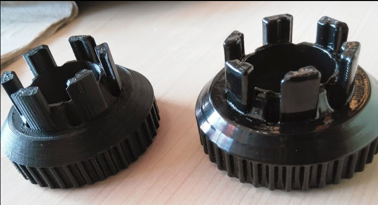

Par contre vous avez des suggestions de comment lier la poulie à la roue sans faire un truc trop crade ? Sur des roues à 100 balles j’ai pas hyper envie de percer dedans etc…
facile, suffit de prendre des roues a « jante » type kegel ou flywheel puis un coup de thingiverse et 3h plus tard ta tes couronnes.
J’avais pas idée que des roues de skate pourraient coûter aussi cher…
Thingiverse ?? Je connais pas, je suis allé voir c’est un logiciel de 3D mais je vois pas bien ou tu veux en venir, parce que je vais pas imprimer ma poulie en 3D, c’est pas assez solide, si ?
C’est assez solide si ABS ou PETG bien plein et que le design intégre une grosse rondelle de l’autre coté de la roue pour bien serrer les dents contre la jante.
Mention spécial si tu prend la peine de lisser l’ABS a l’acétone. La ce sera trés solide
Ok ça ça m’intéresse beaucoup du coup, je vais essayer de me renseigner sur ce procédé d’impression
J’imagine donc que je peux faire ma poulie roue et ma poulie moteur également en 3d ?

Pour l’impression de la couronne en 3d oui c’est ok mais coté moteur ca va pas passer ya trop de force en jeu. Comme dit tignous une version alu ca coute rien, sur aliexpress t’en a pour 2 euros et au pire tridistribution si ta pas trop le temps.
