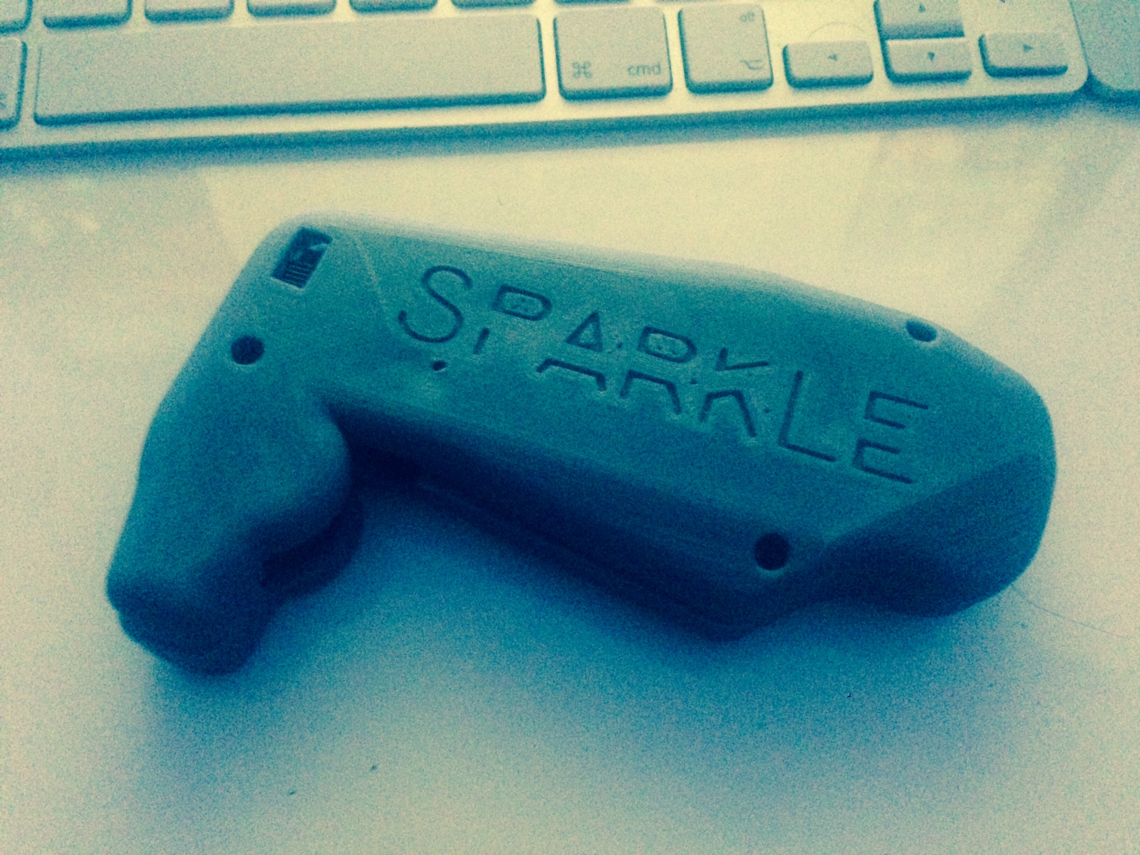

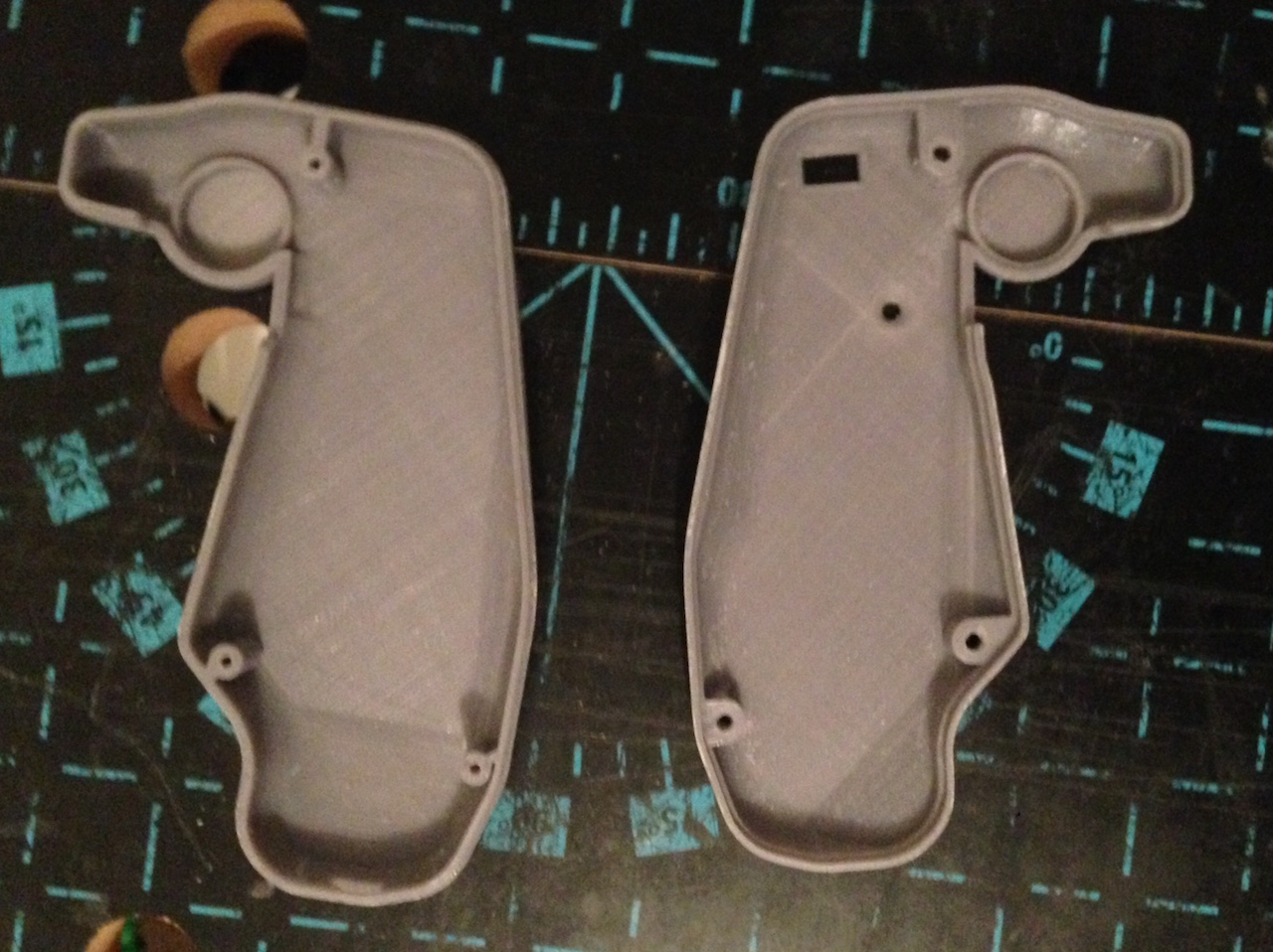

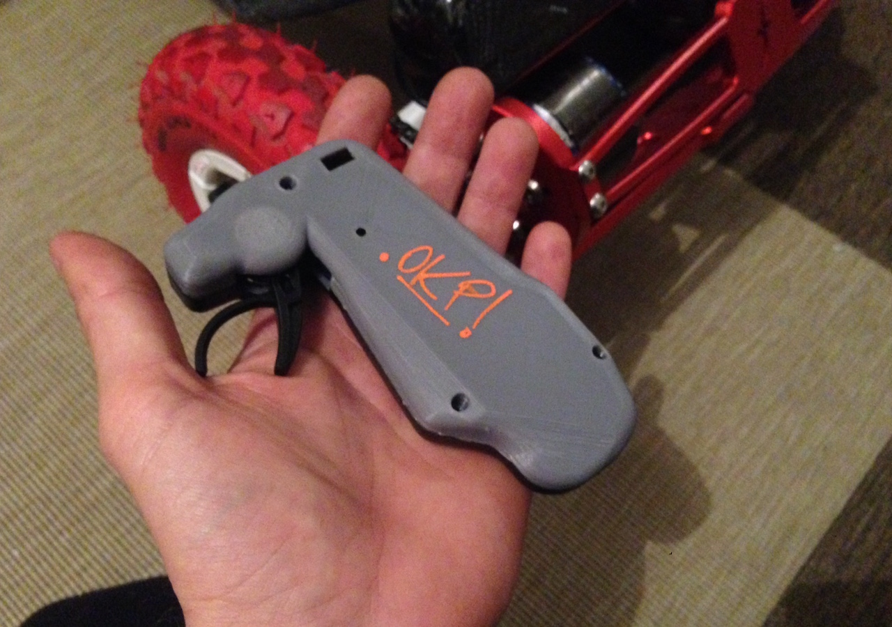

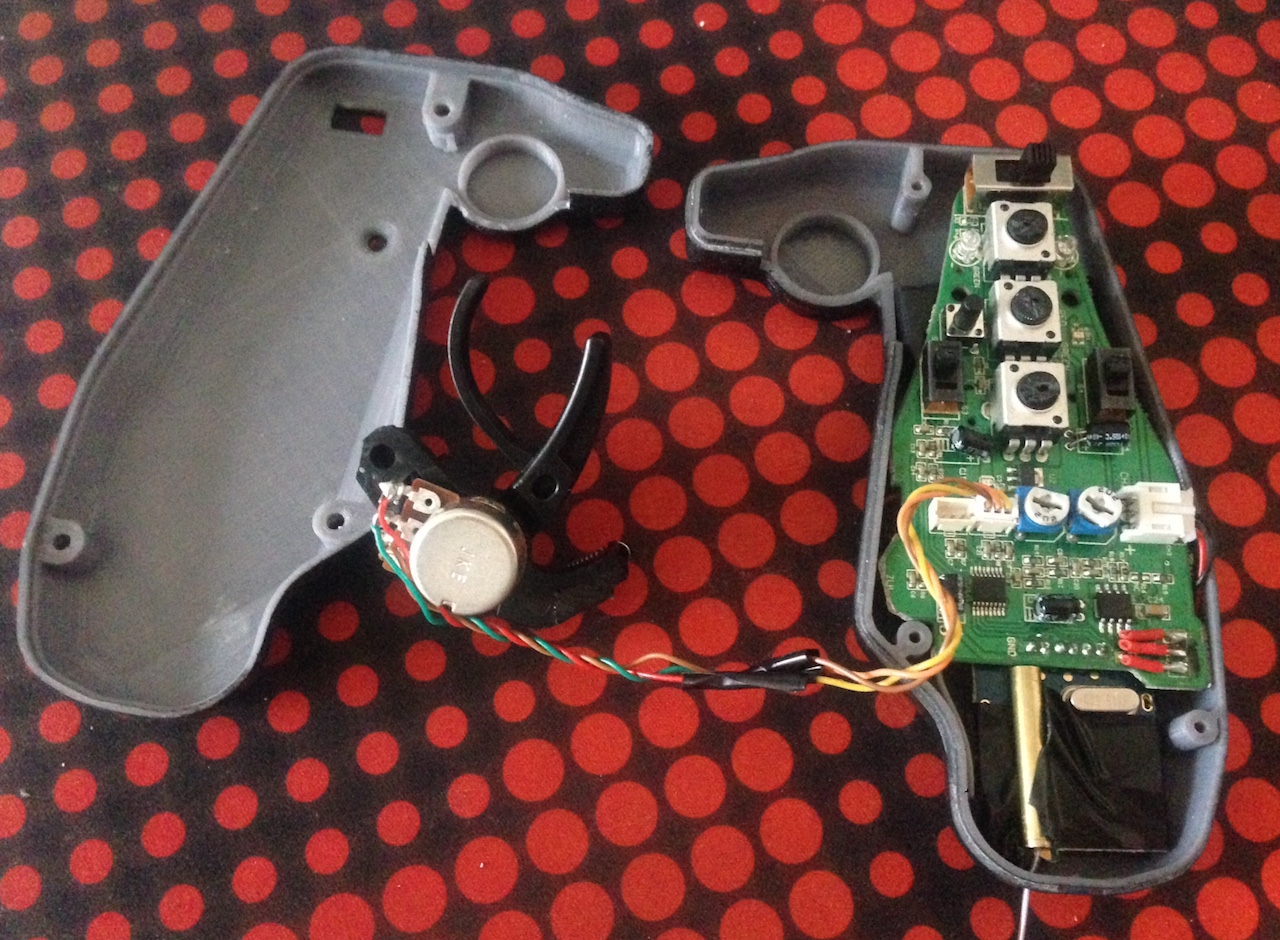

J’ouvre un sujet dédié que j’alimenterais au fur et à mesure. Voici le résultat partiel de mon boitier impression 3D pour GT2B.
Il me reste à mettre un petit coup de bombe noir matt et insérer l’électronique… et c’est fini !

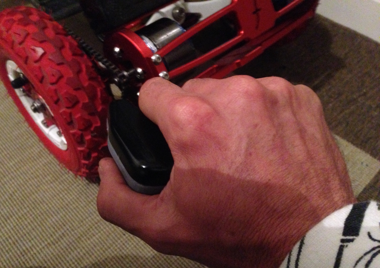

ha ouai, il lui fallait bien ça

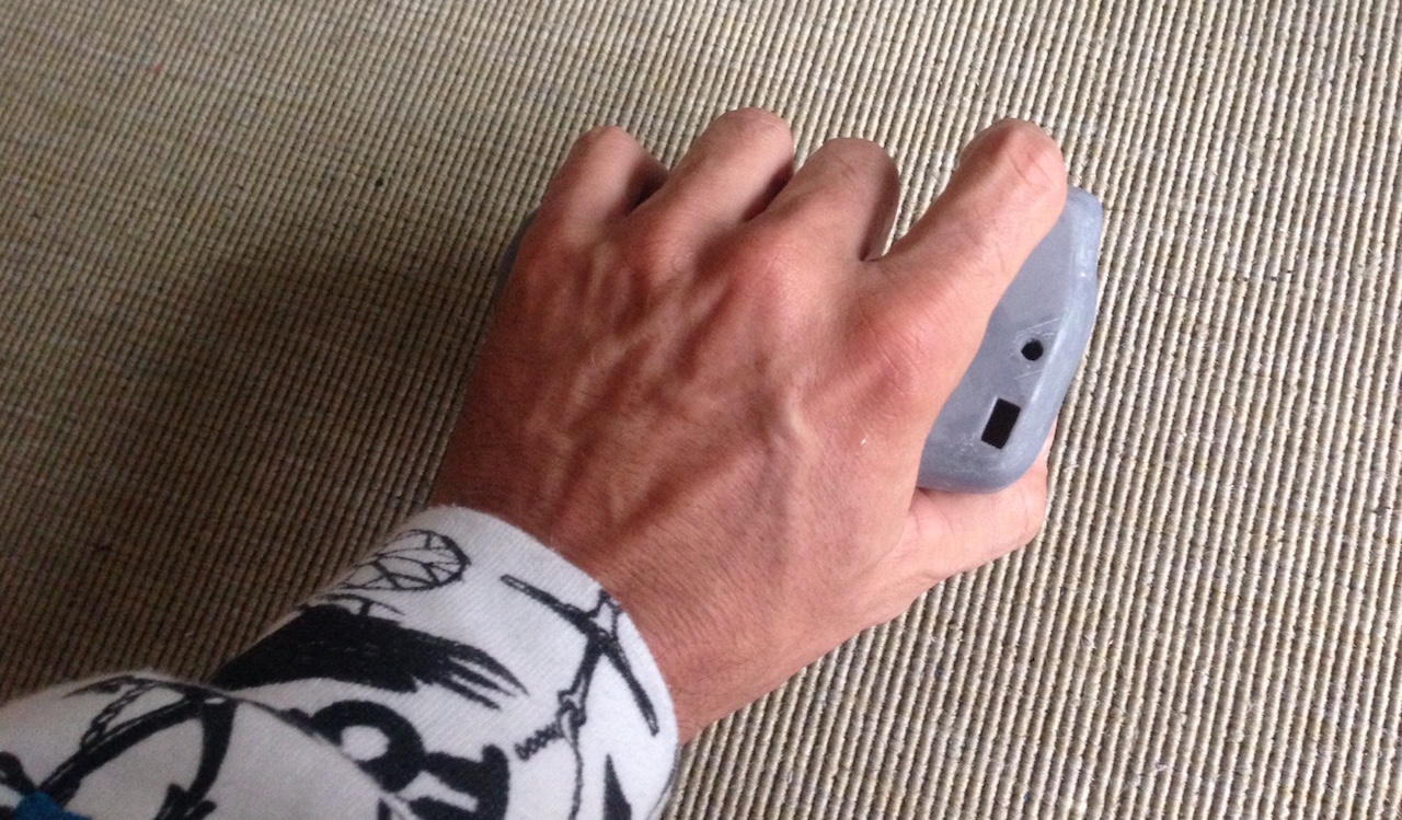

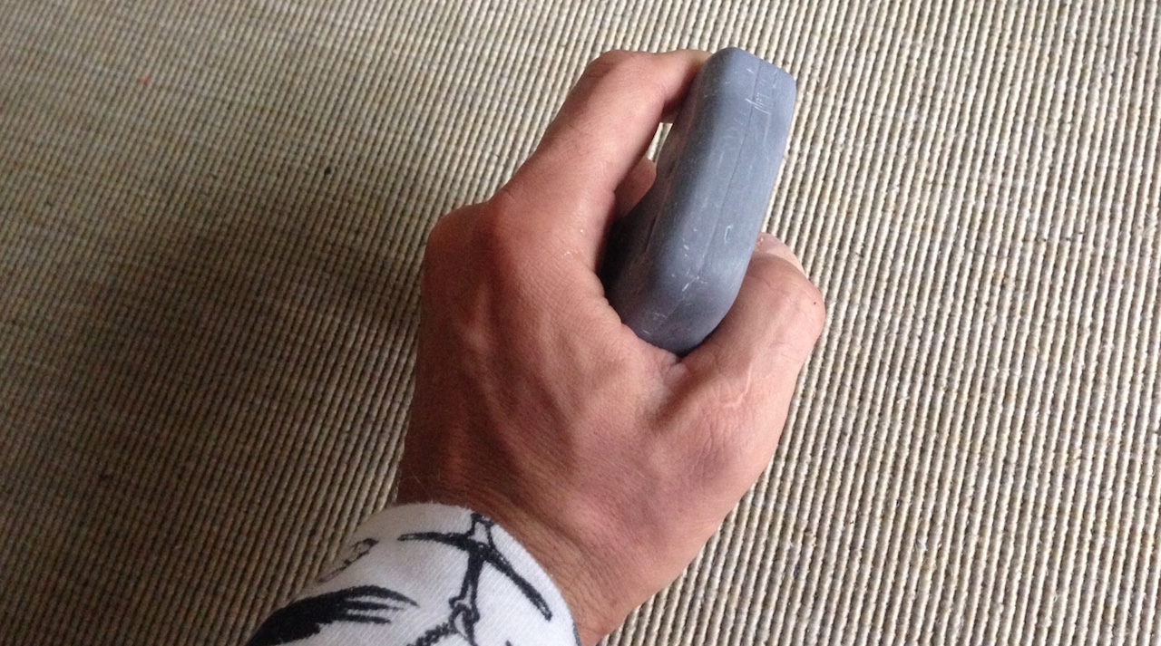

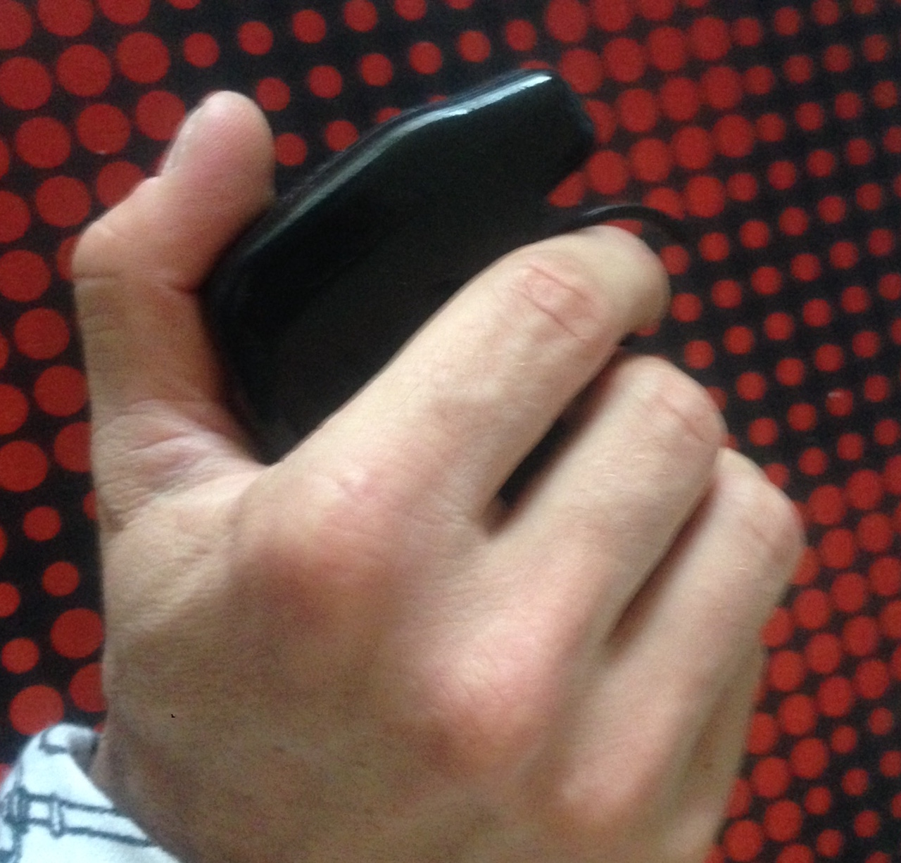

top elle à l’air bien prise en main et du coup carrément plus légère que la v1

yes, les modifs de la Mad sont les mêmes que celle que j’avais fait sur mon premier proto carbon de l’année dernière. C’est tranquille à faire; tu as trois cables à dessouder; ca se fait en maximum 20 minutes.

Genial! C est propre bravo pour la conception

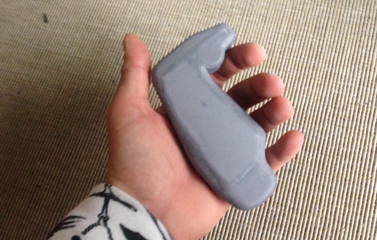

Personnellement j’aime bien sûr gris je ne mettrai pas de prendre noir mat. Combien as-tu mis en infill ?

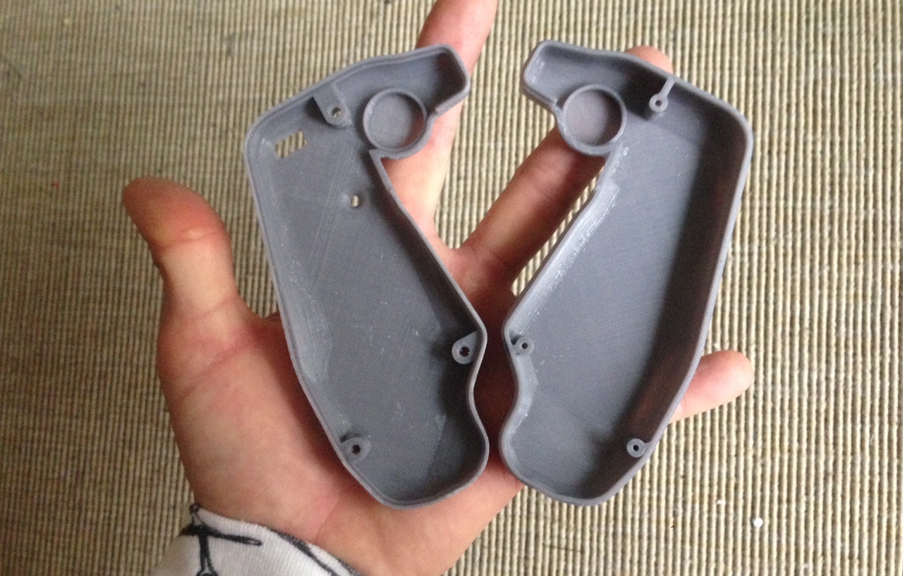

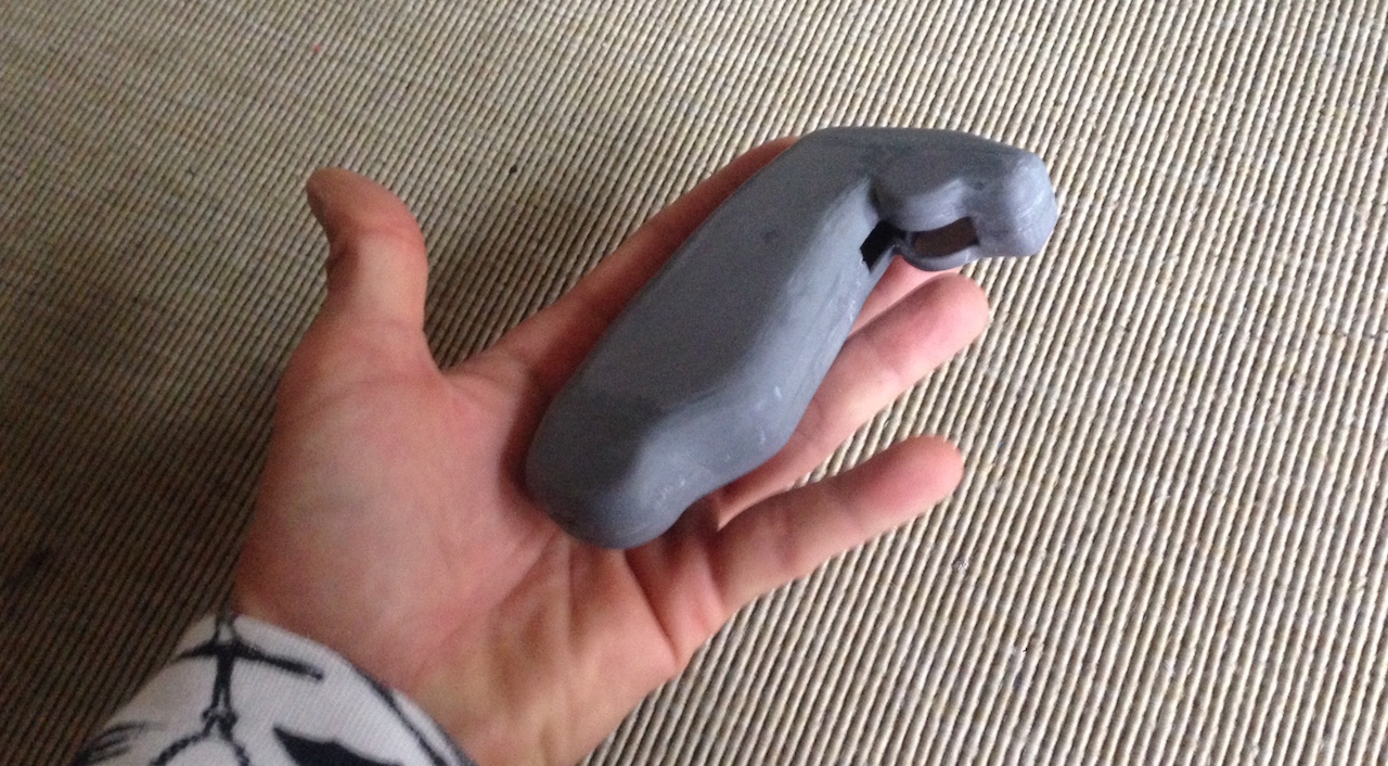

Il me faut faire une micro rectif sur le boitier du haut; c’est presque rien, mais ça sera encore plus abouti.
Je pense que l’infill n’a pas vraiment d’impact ici : l’espace entre la face intérieure et la face extérieure est tellement faible que l’infill ne change pas grand chose… tu prends 12, 30% ou 80% d’infill, le resultat sera quasiment le même à mon avis.

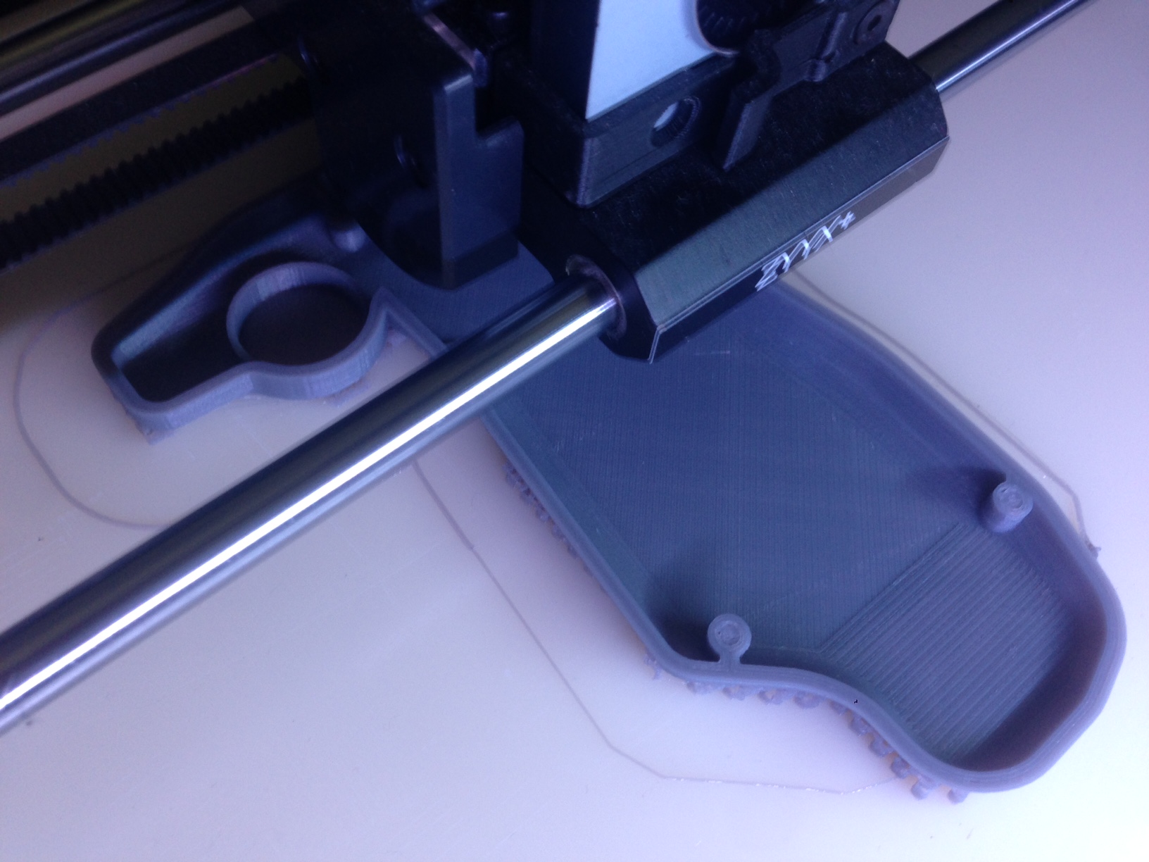

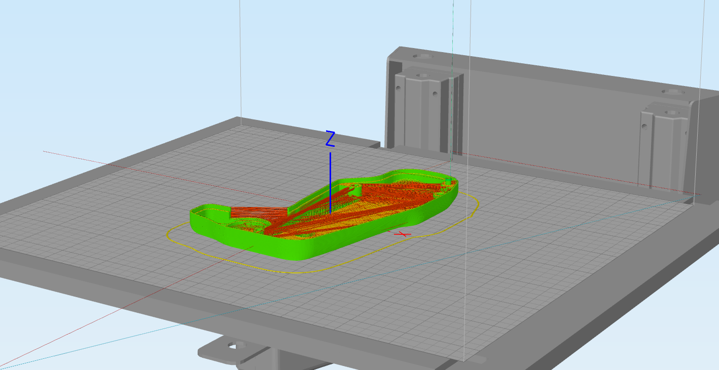

je tente… d’imprimer sans support !!! ca va être folklore

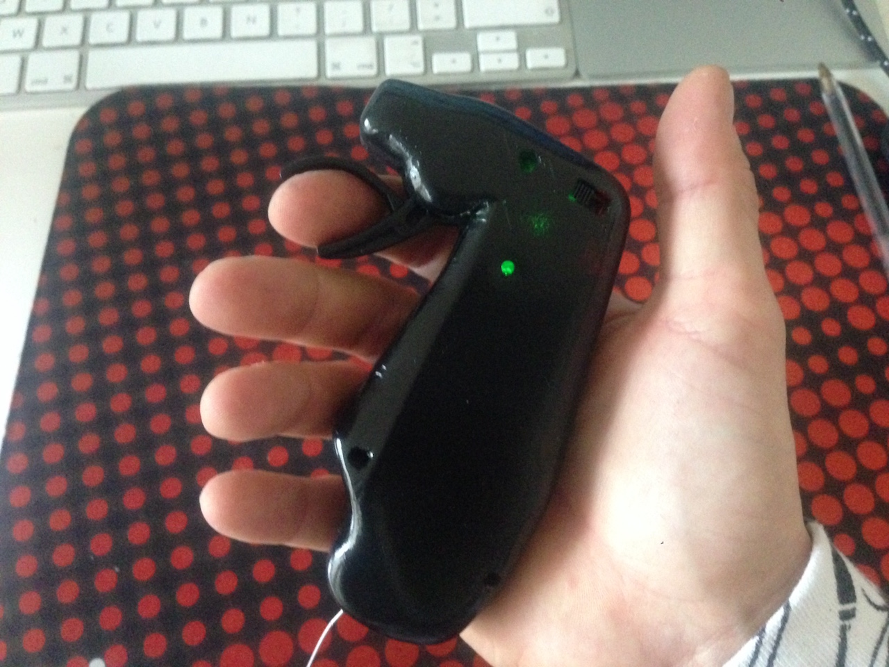

Nice la remote okp. Il y a moins de manip de soudure a faire sur ta version?

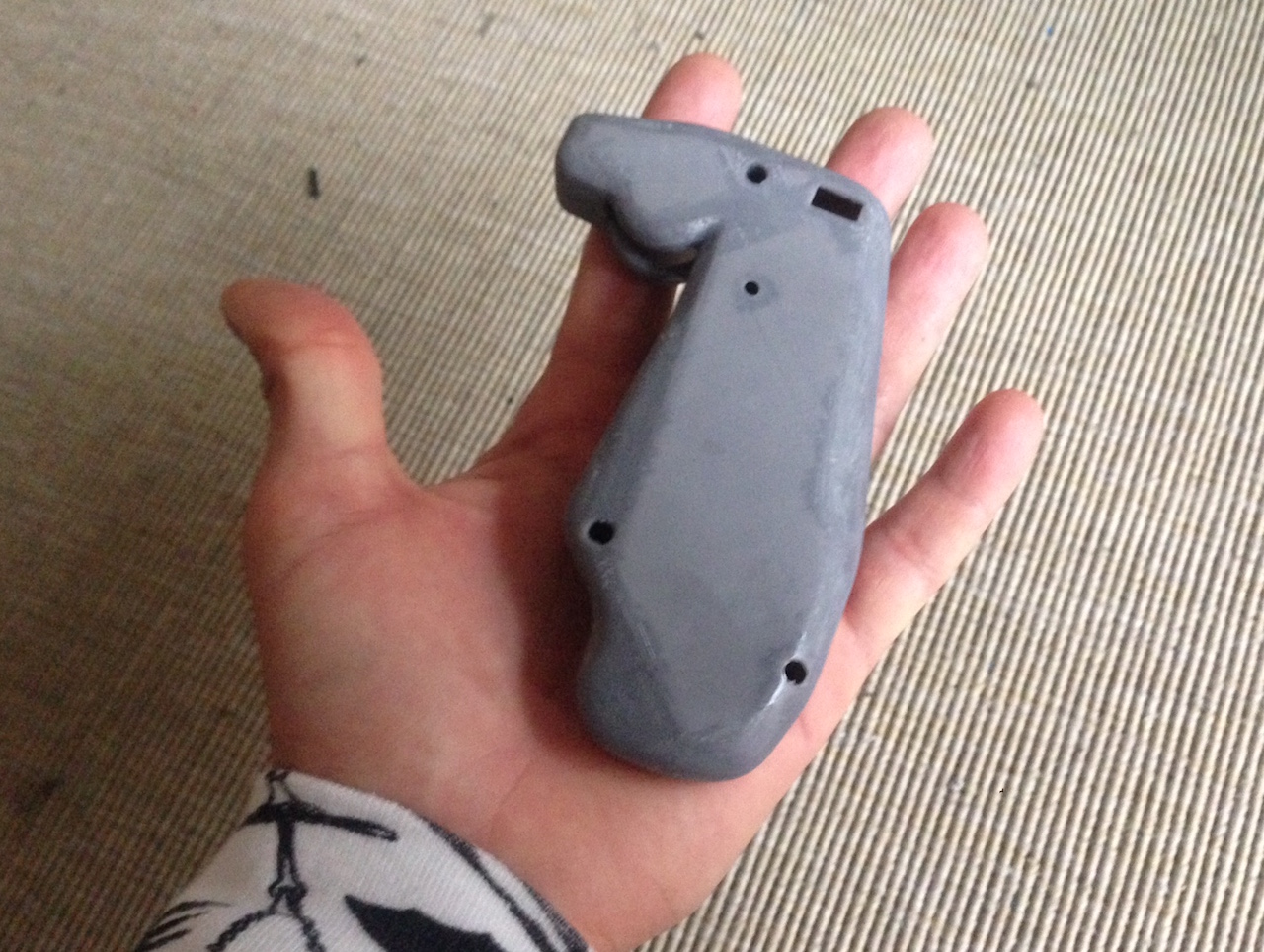

j’ai trouvé un créneau de libre sur mon imprimante; j’ai fait quelques modifs. J’y suis presque; Il me reste maintenant à rajouter 0,5mm sur une zone et ensuite passer à la déco/peaufinage.

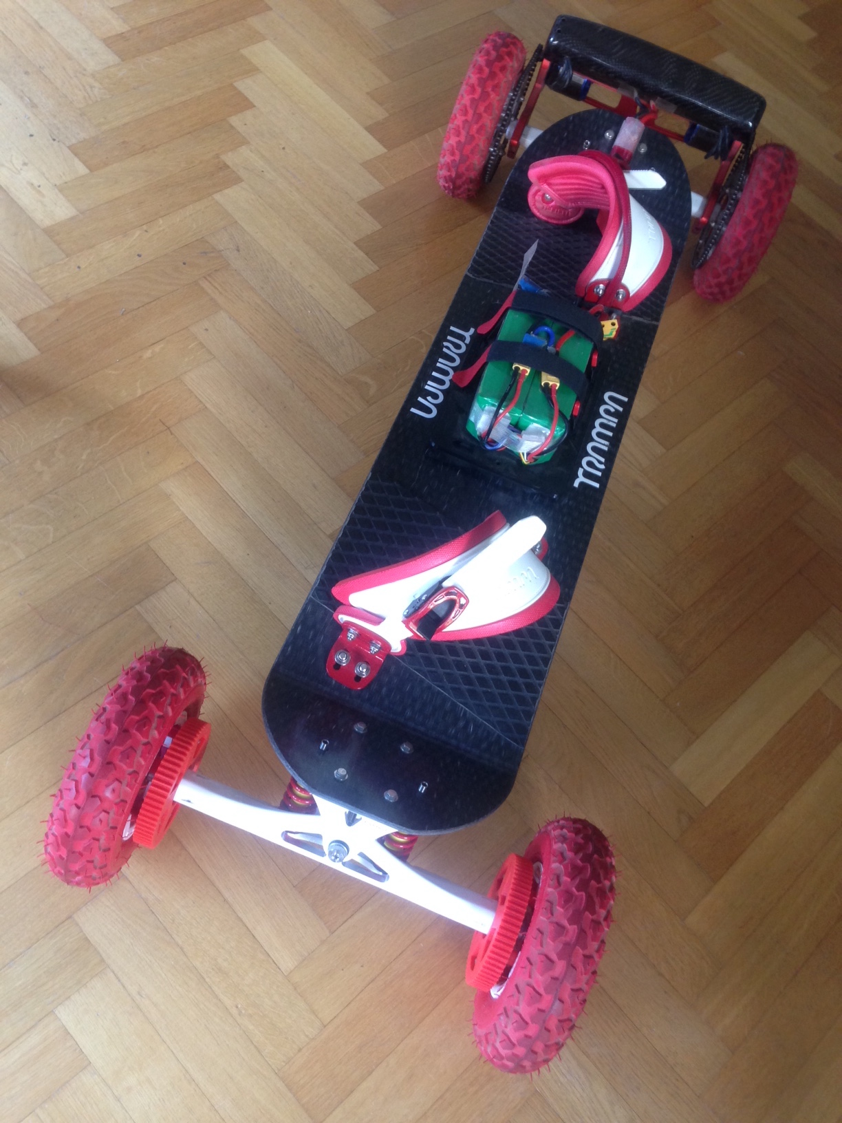

joli le emtb derrière !
Je ne l’ai pas vu, faut que je cherche ça sur le fofo !
Sinon cool de faire une version pouce, ça fait faire bcp de modif je suppose sur une GT2B ?
y’a qu’une autre photo sur tout le fofo du e-mtb se ça copine …
On sait que c’est du 12s, en courroie au début, mais là apparemment c’est passé chaine.
Avec la série de Mount spécial by OKP, dual VESC je suppose et moteurs 6355 R-SPEC :twisted:
