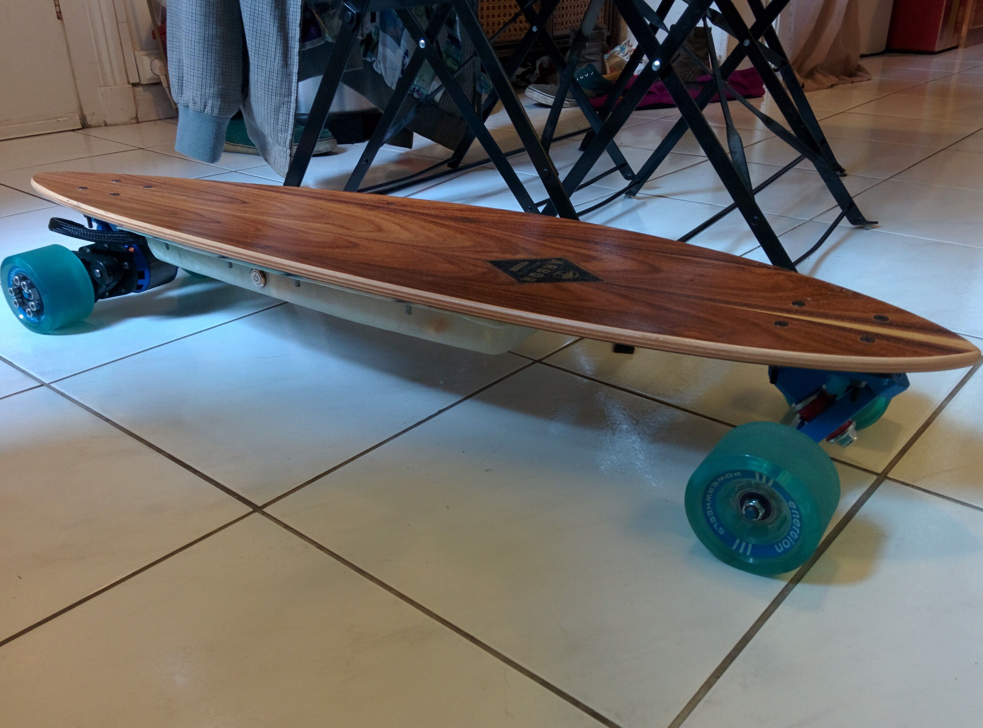

Ce week-end j’ai vraiment bien avancé. Ça m’a donné quelques sueurs froides, mais le boitier est bien fixé sous la board par une douzaine de vis. J’ai suivi tous vos conseils, boitier scotché en position et empreinte avec un foret, pré-trous à la dremel, perçage … à la perceuse et finition avec la fraise.
Au final, ça s’est plutôt bien passé. J’ai dû élargir un poil les trous du boitier pour faciliter le montage/démontage, mais c’est plutôt propre.
La board est donc fonctionnelle, mais loin d’être terminée :
Comme disait Vulthor, le monoboitier est une vraie galère si on ne fixe pas tout à la planche comme Fred. Il faut vraiment que je voie comment améliorer tout ça.
Concernant les batteries, un rapide retour sur la charge des 3S : J’ai testé le chargement de 2 batteries en parallèle (attention initialement toutes les cellules étaient bien à la même tension) et ça fonctionne très bien. J’ai obtenu deux batteries parfaitement chargée et équilibrée (en deux fois moins de temps). Mais la question de Riako (quelques posts plus hauts) m’a fait pas mal réfléchir. Finalement, pour limiter le nombre de câbles et optimiser chargement, je vais utiliser la technique de Fred et combiner mes batteries par 2 pour en faire des 6S. J’attends juste les connecteurs JST.
Il me manque un deuxième moteur ! Pour le VESC, j’ai eu Chaka par mail et ça s’est super bien passé. Apparemment j’avais déjà payé le bon tarif, et il a répondu à 1 ou 2 questions techniques en un temps record ! Pour le moteur et le mount je vais pas tarder à passer commande chez Enertion.
Voilà, vivement que cette saleté de pluie s’arrête pour que je puisse aller faire un tour … les allez retour dans mon salon m’ont juste frustrés

Super beau travail
Franchement il te suffit de tout faire tenir sous la planche et tu n’auras plus de problème
Maintenant que tu sais faire les trous c’est plus un problème
le seul problème pour moi de tout faire tenir sous la planche c’est le wattmetter, j’avoue beaucoup m’en servir, il me donne des infos concrète sur ma conso et je trouve ça vraiment pratique. Du coup je l’ai collé sur le boitier et je ne vois pas comment faire autrement.
wouaaaahoouuuh !!!
Elle est magnifique ! LE dessus des arbor comme toujours est juste magique à voir :!:
J’adore comme ça en single ça fait très light, elle pèse combien actuellement ?
J’avoue le dual sera juste parfait :twisted:
Vivement le beau temps comme tu dis et hâte de voir la suite
