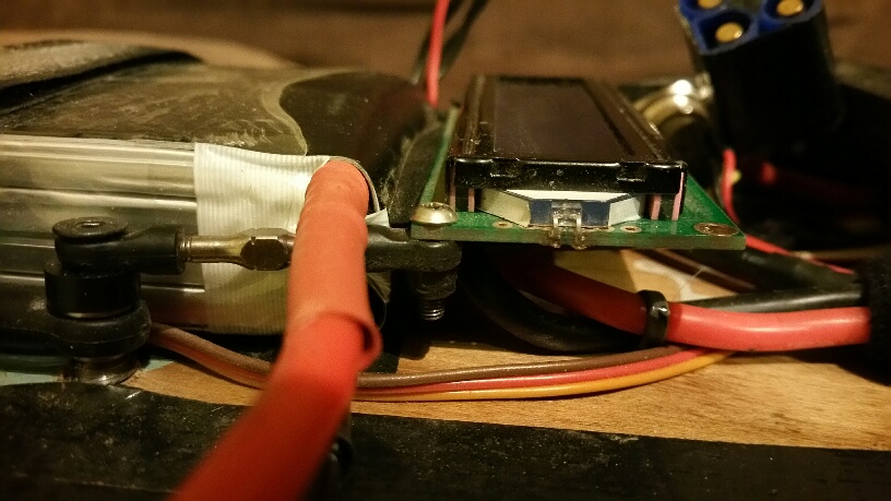

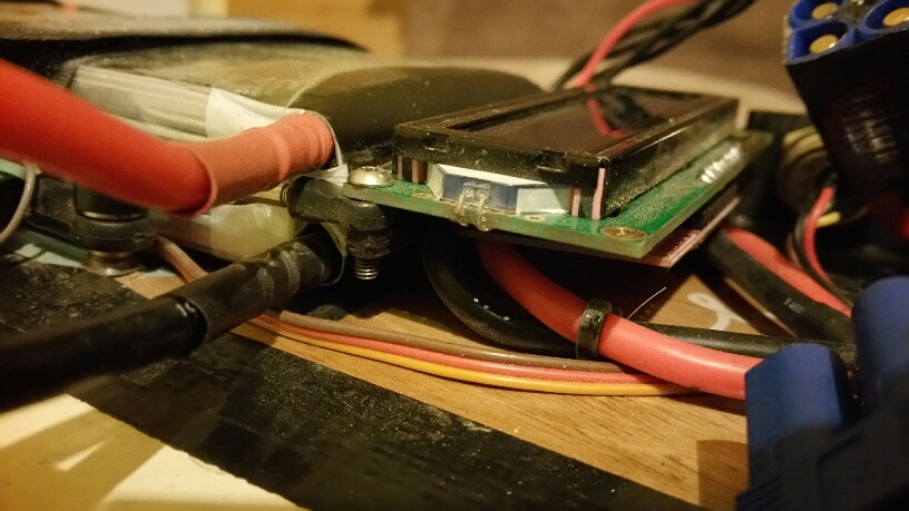

Pour faire tenir la Wattmètre sous la planche tu mets des colonette sous les 4 trous de la hauteur de ton boîtier que tu fait tenir sur ta planche
tu 'a deja fait? t’aurai une petite photo?
Ca m’intéresse
Je te fais des photos ce soir quand je rentre du boulot
nikel merci!
voici comment je l’ai fixer
la je l’ai decaler mais tu peux mettre directement des colonnettes direct sous le wattmètre
joli ! avec des bras de servo; on voit le modéliste!!!
oula c’est complexe pour moi! mais j’ai compris le système général! merci pour les photos

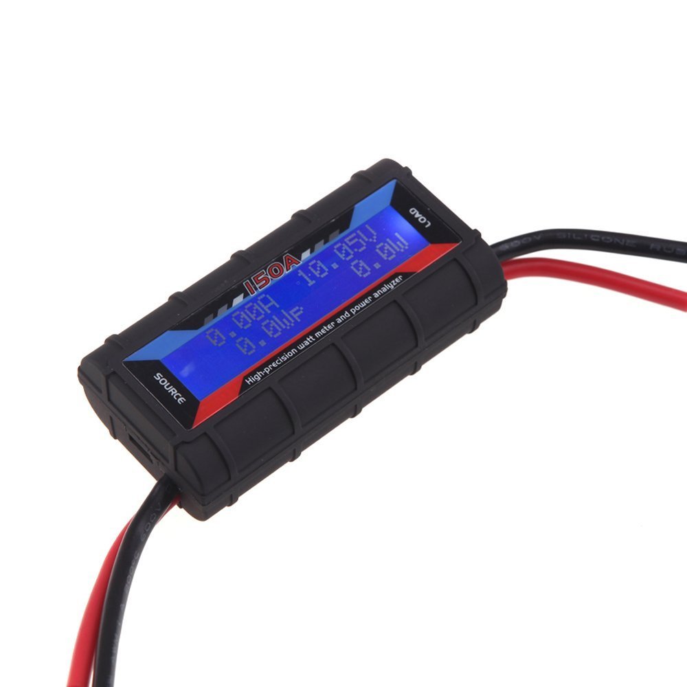

sinon ton wattemetter c’est lequel?
génialement bien pensé tout ça !!!
@Batou: Vivement qu’il fasse beau, j’aimerais bien savoir ce que vaut ce gros petit 6355 en single !
Je reste quand même super fan des single pour leur apparence plus légère et leur poids réduit
wattmètre de 150a ref FT08 RC150

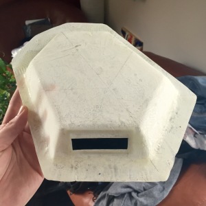

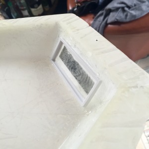

J’avais fait un petit cadre dans lequel l’écran vient parfaitement se « fiter » une fois la coque du wattmètre ôtée :
si ça peut t’aider je te rajouterais ça si je t’imprime le cache moteur (ça prend 10min à imprimer) ![]()
coooolll!!!
et il faut le démonter le wattmettre pour qu’il rentre dans ce cadre?
yes j’ai oter les 4 vis et la coque s’enlève sans pb
