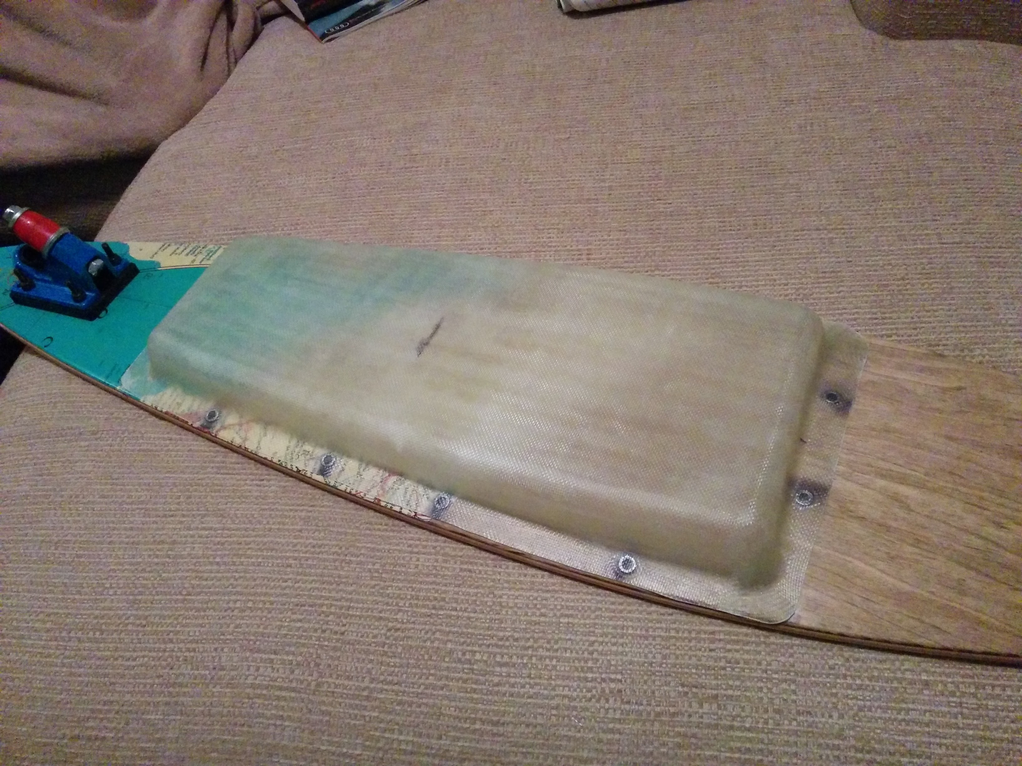

Sinon je me suis finalement lancé dans la fabrication du boitier et voilà le résultat :
À part quelques défauts je trouve que le résultat est bluffant ! c’est vraiment une super technique.
C’est un peu « stressant », mais au final c’est pas si compliqué.
Je ne prendrai pas la place des nombreux artistes du boitier qui se promènent sur le forum , mais si mes erreurs peuvent servir, voilà quelques conseils :

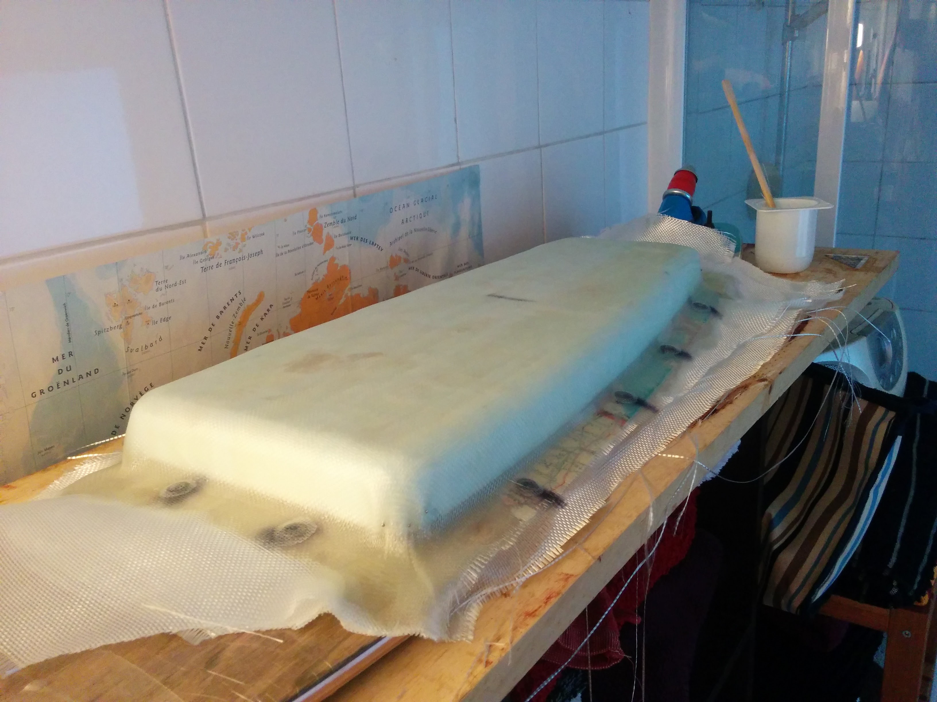

Bien doser l’époxy (résine et durcisseur) : je me suis fait une bonne frayeur en faisant un mélange à l’arrache, le tout à mis 48h à sécher.
Ne pas utiliser de marqueur pour repérer des dimensions : j’en avais mis pour centrer les vis, mais au final l’époxy a tout dissous et j’ai eu des grosses marques noires (photo) …
On peut utiliser des épingles pour aider au moulage : les coins particulièrement pénibles avec le tissu qui se décolle. Du coup quelques épingles à couture plantées dans le polystyrène peuvent aider un peu. Je les ai enlevés quand l’assemblage a commencé à se solidifier.
Rester patient : c’est fou on à envie de venir toucher le boitier tous les 1/4 d’heure pour voir ou ça en est . Mais selon deux ou trois forums (et le type d’époxy) il vaut mieux attendre 48h avant de démouler, et certains recommande jusqu’à 1 semaine avant de travailler l’assemblage (ex. ponçage).

Je pense que sur la partie supérieure il est aussi epais mais ton boîtier et plat sur le dessus alors que le mien est bonbė comme la planche
En tout cas super résultat
