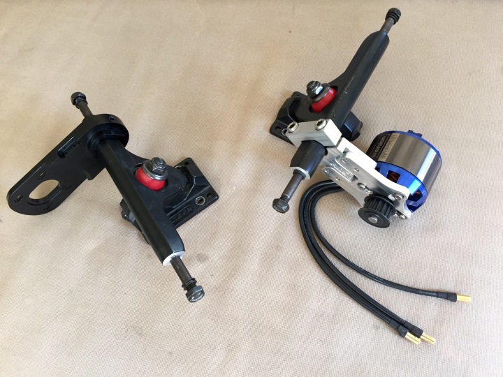

good ! Il a de l’allure le driver !! belle mod
Le mount uniforme c’est permettre un réglage / rotation autour de l’axe du caliber ?
pareil mon driver kkegel est printé et ca tiens bien.

Bien vu drassak , Caliber II 50° 155mm : ça passe ! en tous cas j’ai positionné un support moteur Unik et ADS (v1 ou 2 je sais plus) dessus et c’est cool, pour le crusing carving ça doit être top ! (en montage sur une 30" :roll: )
