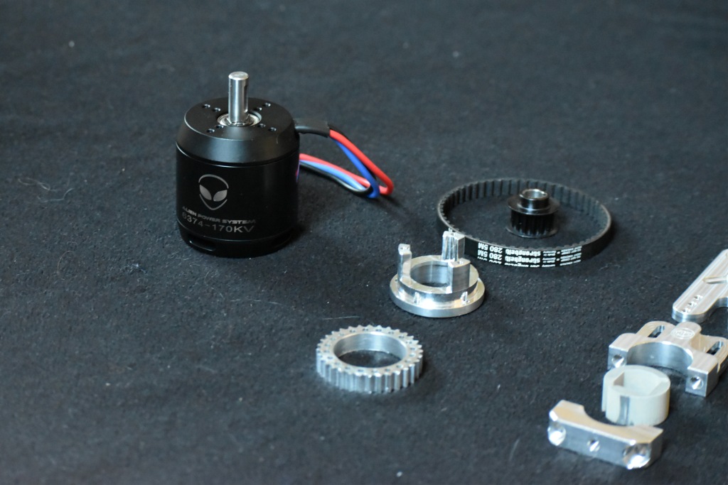

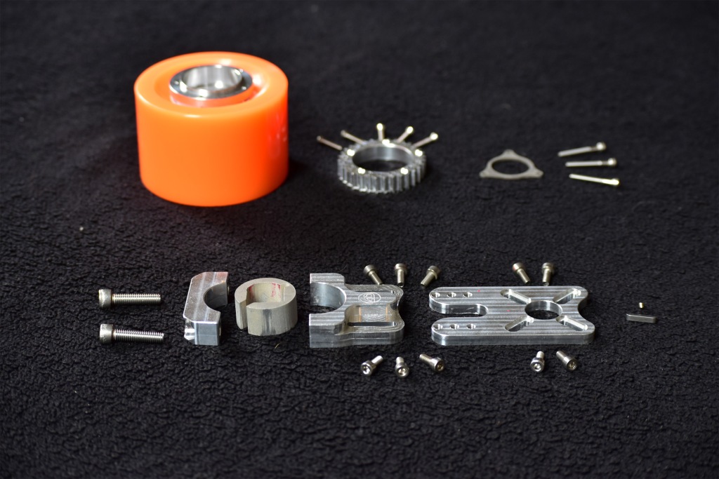

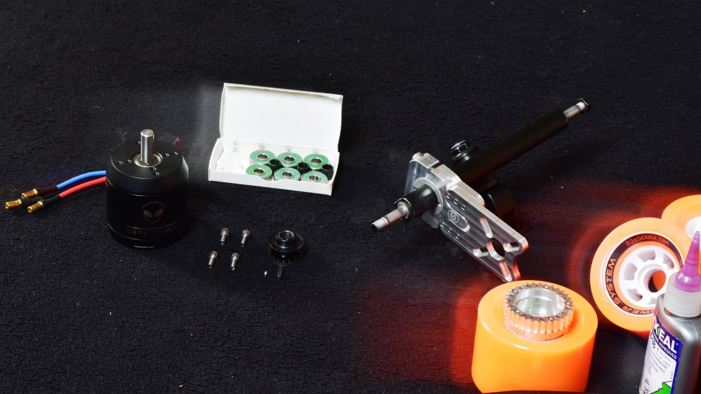

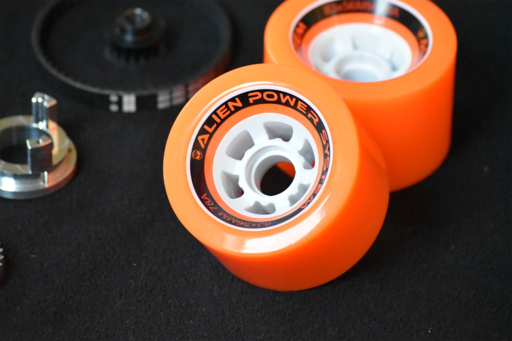

    Les roues sont du plus belle effet ( je vais préparer le grip orange) avec le wheel adaptor full Alu CNC. Comme avant mais ça s’emboîte sans contrainte !! Reste à vérifier lors du test de centrage :mrgreen:

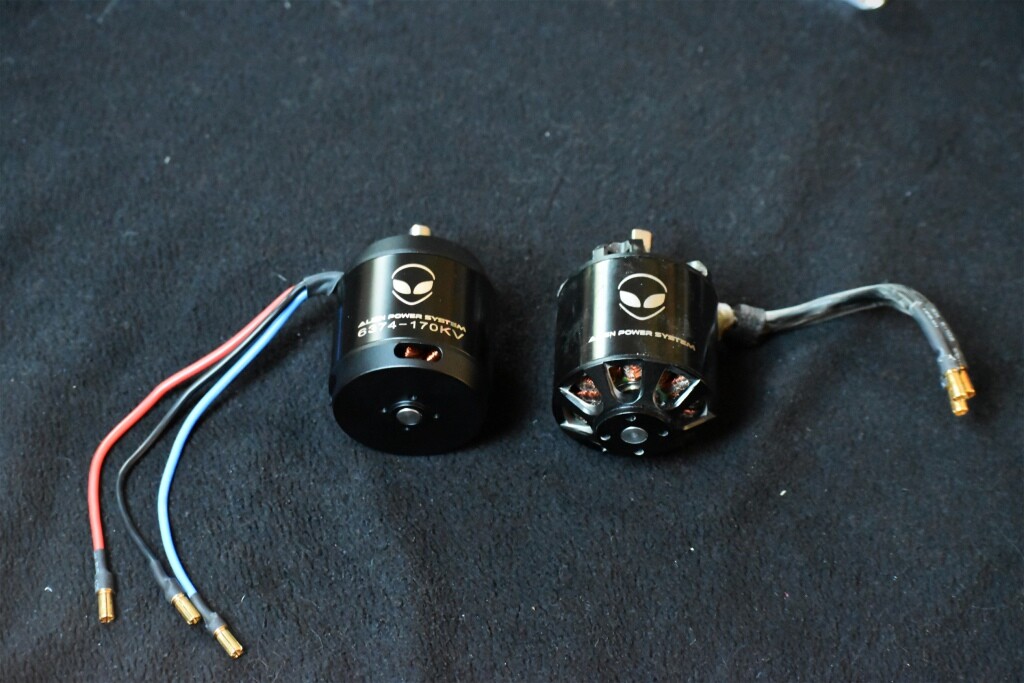

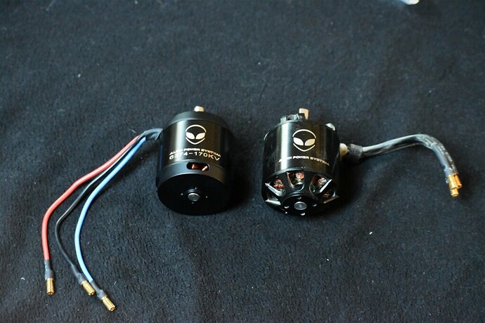

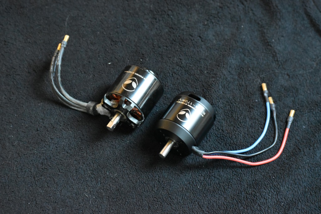

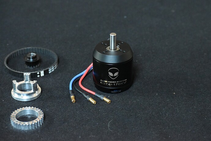

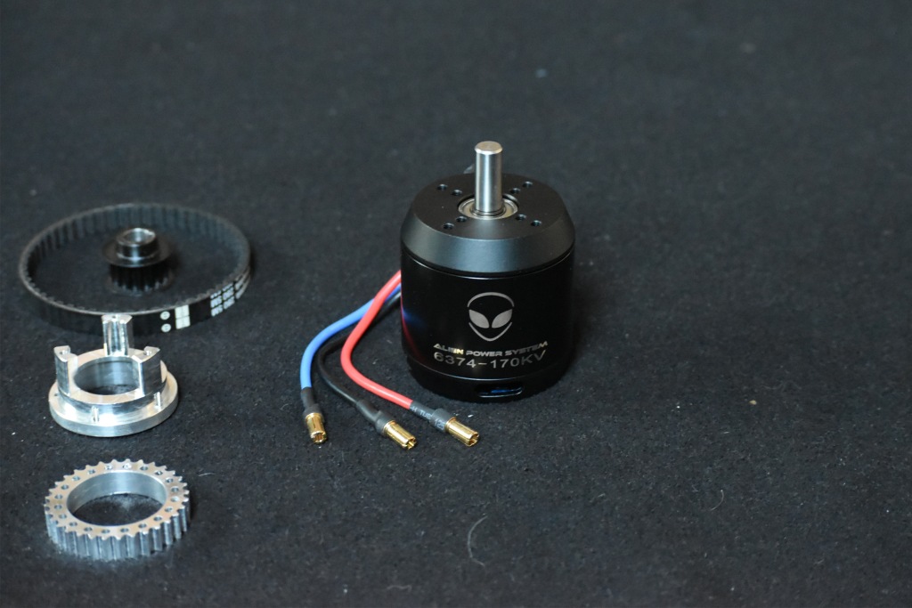

    Les moteurs ont bien changé :stuck_out_tongue: Et dans le bon sens !!

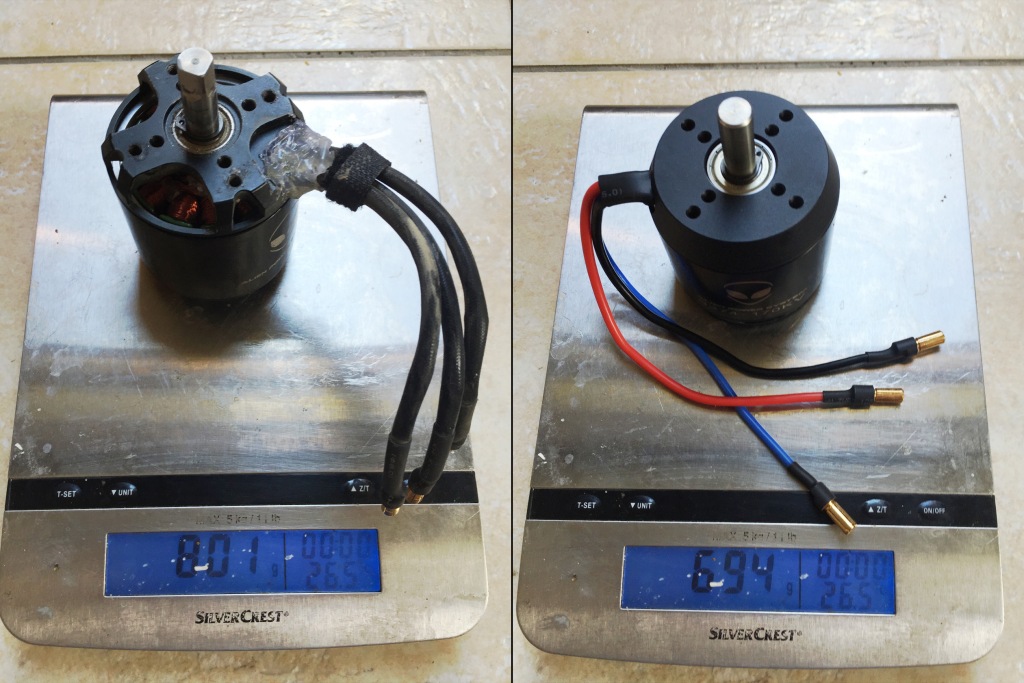

    Design plus compact/trapu, cage plus courte de 9mm, fermé à 95% et + de 105g de moins que la précédente version,
    avec maintenant 3300W :twisted: ,au final pourquoi changer de crèmerie !

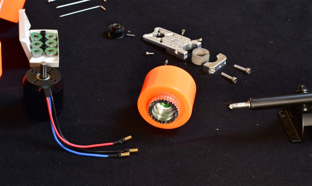

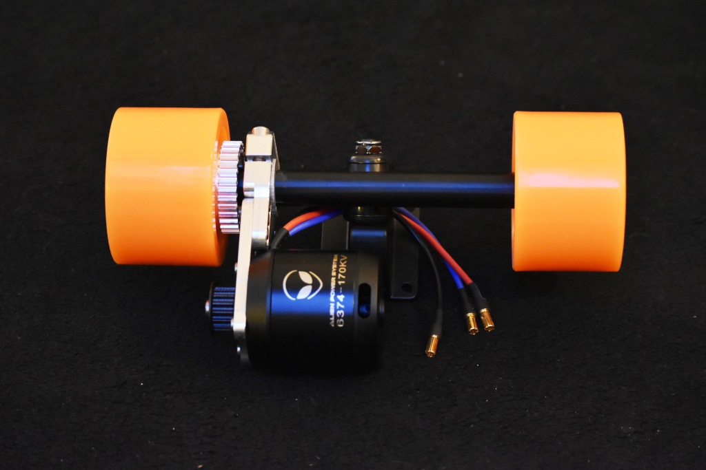

    Le Kit APS est assez complexe mais finit par s’assembler facilement. J’aime le rendu de l’Alu travaillé.
    Si je comparais avec la 1ère version du kit ADS que j’ai eu en 2014 … y’a eu un sacré travail de fait depuis ! rien que sur la qualité perçu du produit et ça mise en place, plus contraignante mais plus adapté et rassurante.
    TADA ! Hâte de poser ça sous le deck !!

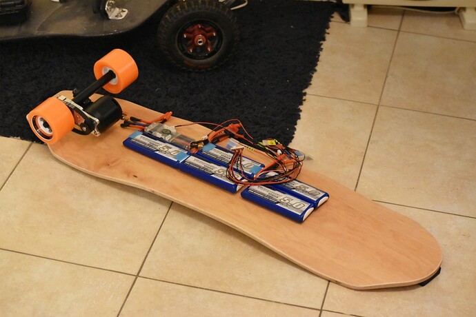

    Bonsoir esk8eurs,

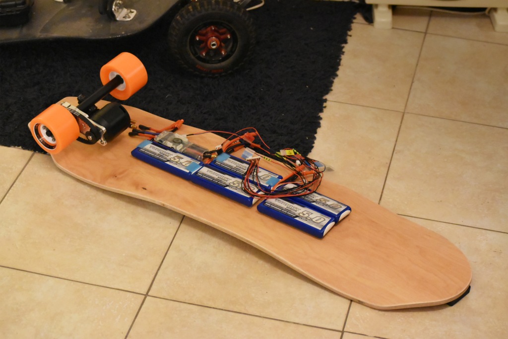

    J’ai commencé à dessiner le deck, je préfère retailler au besoin mais pour être sûr je vais prendre large 24.5 cm de large x 38" de long env. 70 cm empattement. (je vais essayer d’estimer le rocker et concave)
    Donc à venir et je me fais un petit point en même temps :ugeek: [j’ai déjà un peu éditer tous ça] :
  • Découpe ponçage perçage du deck
  • Préparation moule boitier (simple du coup, PU > Scotch > pose de simple résine). Si je m'amuse à modéliser un truc propre en 3D pour le final en carbonification sous vide :) Mais comment le fixer en attendant sans faire déjà mes trous pour les insert bois ?! :think: Je fais pas et reste simplement efficace c'est ça ? :D ok on verra sur le proto.
  • Je voulais faire un passage de câble moteur sans soucis, bien que les câbles moteurs soient vraiment parfait sur ce dernier ! très très flexible !! à voir selon maîtrise de la défonceuse, vaudrait pê mieux que je me teste sur la board de prototypage ça aussi si je veux rider soon :mrgreen: je pars sur la proposition de longhairedboy, c'est super propre !
  • En même temps je prévoyais de défoncer 4/5 mm pour mettre à niveau le dessous du deck à l'emplacement du pack lipo et si possible du boitier (comme whitepony), mais je vais pê les positionner de manière où le concave ne gênera pas, pê un peu le rocker par contre. Puis re-carbonification bien sûr ! ce serait trop beau si parfait !!
  • voilà pour la session inspi … maintenant faut arrêter de rêver et au boulot ! heu au dodo :slight_smile:
