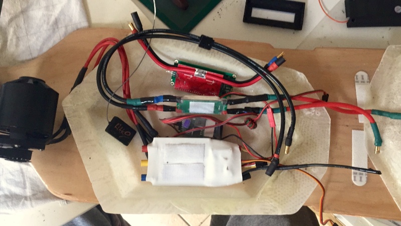

Pour les boîtiers sur les 2 je suis SUPER large en place intérieur !! Pas du tout optimisé au final… Voilà ce que ça donne :
Celui des batteries est mais BEAUCOUP TROP grand … :oops: trop près des boards du deck en plus
je verrais comment ça passe au final, avec peinture. J’enlèverais pê les bordures du coup :geek:
Moi qui voulais un poil plus large pcq avant ça frottait, là je suis serin de ce côté là maintenant …
c un skate electrique ou plutot un boitier sur roues ?
:mrgreen: j’avoue ça va être drôle,… je suis déjà en train de me refaire un boitier avec socle compartimenté qui sera beaucoup plus ajusté :ugeek:
Pcq là ça se balade, je pense mettre l’ESC au milieu, ubec et powerswitch de part et d’autre. c’est le wattmètre qui prend de la place…
Je crois que je vais m’en passer pour ce futur projet « light ».
ce qui prends pas mal de place ce sont tes connecteurs, tu devrais souder les cables du wattmeter aussi
Ouai c’est vrai, connecteurs plus soudure et gaine, ça fait de la longueur qu’on peut difficilement gérer/arranger.
J’ai fait des soudure à la paulfred du coup
90°(au centre), mais ma gaine était trop fine 5 ou 6 mm de diamètre, alors scotch élec en attendant.
J’ai voulu un raccordement avec XT90 antispark entre les batteries et le powerswitch … mais déjà pour les connecteurs xt90 femelles leurs petits raccord ne passe plus entre mes soudures et mes gaines … et j’ai foiré toute les prise mâle :oops: le plastique fond et du coup les connecteurs ne sont plus du tout alignés avec l’embout femelle :? … je crois je vais abandonner ça, et juste mettre un fusible :roll:
