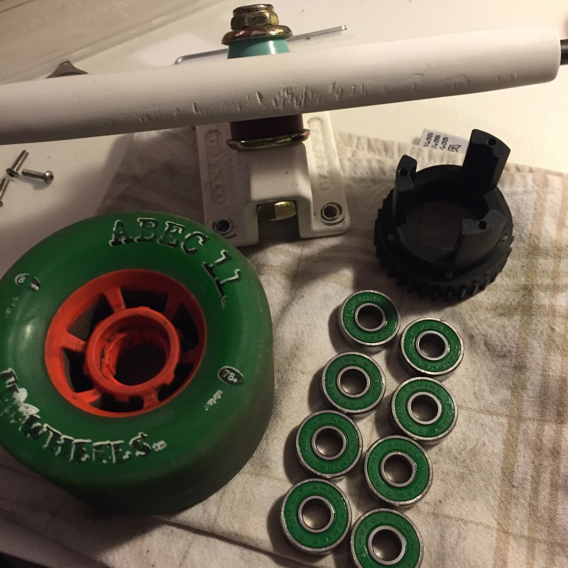

Petit nettoyage de la board en ce moment j’avais jamais nettoyé mes roulements en presque 2 ans ! :oops:
et à tester soon, nouveau bushings VENOM SHR (Super High Rebound) donc que j’avais encore jamais montés sur la baord électrifiée ! :roll: …
J’ai reponcé un peu les griffures des dessous de trucks et repeint
c’est tout propre ! Merci à vous pour les techniques de l’entretient des roulements
