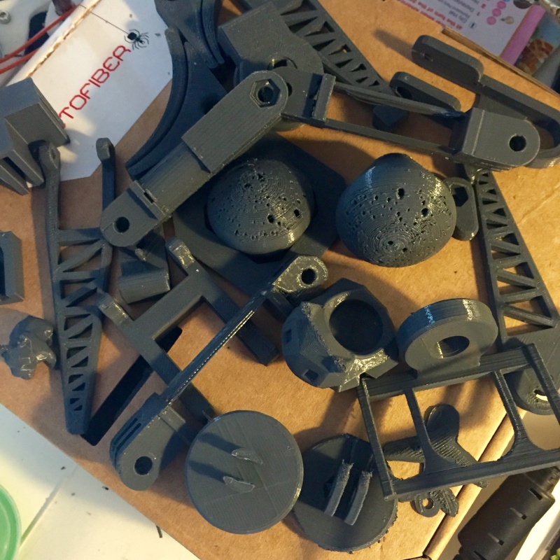

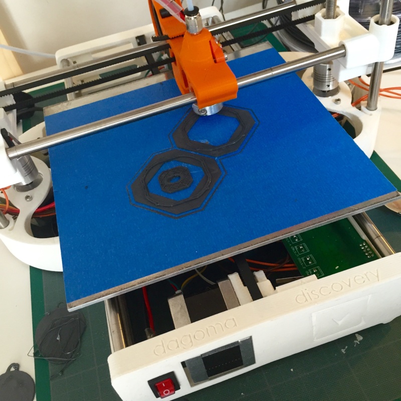

Pour la p’tite surprise c’est loupé du coup :roll: mais j’ai passé le cap de l’imprimante 3D !
Toutes les pièces sont brutes sorties d’impression.
J’ai commencé des testes de pièces « lissé » ou remplit à la résine.
Donc la conception de pièce va pouvoir commencer, mais déjà je dois me faire la main sur la modélisation /assemblage/conception car mes créations ne fonctionnent pas pour le moment, j’ai des jonctions qui ne sont pas pleines, des vides qui se créés lors de l’impression alors qu’en visuel sur pc c’est parfait :oops: :lol: … lol c’est comme au boulot !..
Mais elle débite la petite, on s’amuse bien pour le moment ! Et donc comme pour une iprusa j’upgraderais ma buse et un plateau chauffant quand je maîtriserais la modélisation de pièces 3D pour passer à de l’ABS ou autres filament renforcé en fibre de carbone :ugeek:
