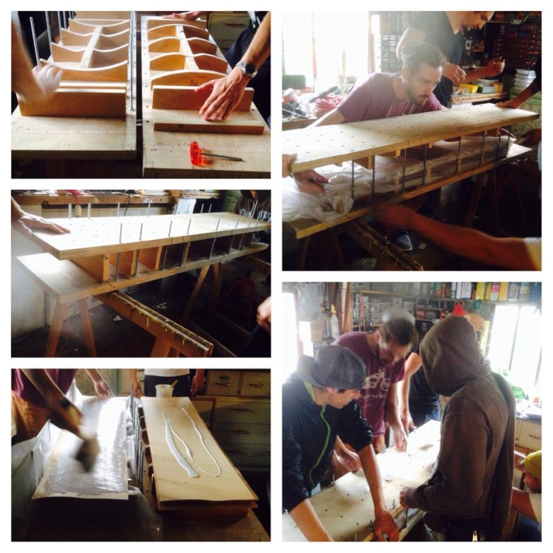

étape amusante cet aprèm :
Bon, c’est comme les crêpes, la première est toujours bof … Petit tour à Bricotruc, quelques ponçage et rajout de 3/4 profiles pour densifier la presse mais ça devrait le faire pour les suivantes :!:
Sinon j’ai récup mes impressions, test à venir !
Oh yeah, ça doit être cool de faire sa propre board.
Hâte de voir le deck finis
top, excellent les photos, je reconnais ton pote aussi. Appelez moi la prochaine fois pour que je vienne faire le reportage photo, c’est vraiment cool de faire ce que vous faites.
Yes merci
Pas de soucis et ce serait super cool on kifferait aussi ! (pour le moment au vu des problème qu’on à rencontré valait mieux pas être là lol divisé à 7/8 ça nous rajoute que 4/5€ pour ce test …)
Cette aprèm on démoule. Mais la prochaine quand sa tombe un WE je vous tiens informé si vous voulez passer vous êtes les bienvenue !
top, tiens au courant du démoule, chouette projet !
Je croise les doigts que ça tombe un week-end ou je bosse pas
roh la presse maison, ca pète. Hâte de voir le résultat.
top, par contre tu mets combien de batteries ? il a l’air balaise !
sinon good job, stratifies au plus vite pour le résultat
